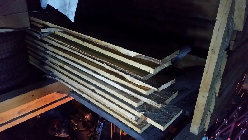

Весной буду новый себе шить, доски уже на чердаке в гараже сушиться на прокладках. :yes:
Вот фото с чердака, слазил - не поленился)))
Готовится материал на новый челн... Сосна 25 мм шириной 150-200 мм длина 6,5 м = 11 досок (это с запасом)

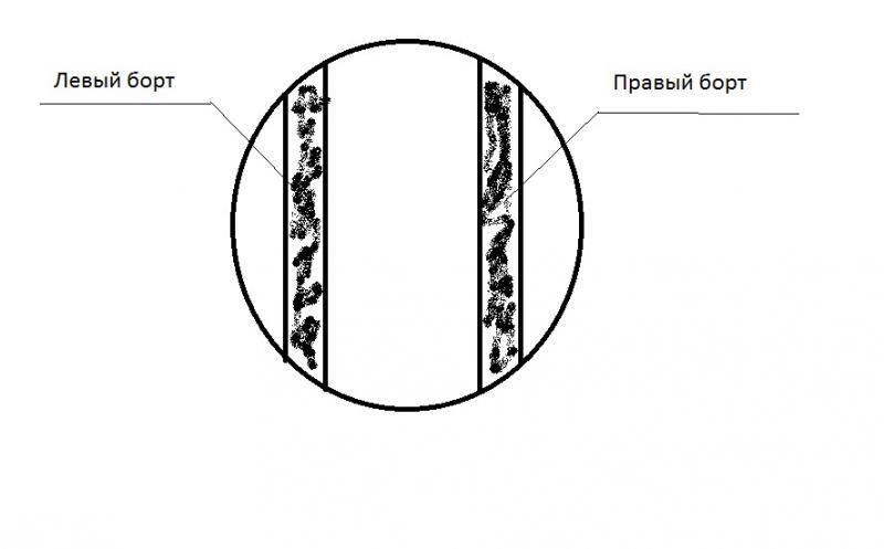

Хорошо, что не все доски обрезные, главное их правильно определить на борта.
P.S. Ну и на днище, если выгибать, смысл, я думаю, понятен.

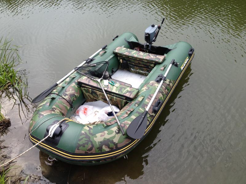

Поддерживаю каждое слово. По ощущениям мотору 5 л.с. совсем немного не хватает вытащить деревяшку на глисс. Поставить 9.8 и будет пуля. И еще, есть у меня ПВХ SCANDIC 320. Весит сильно меньше деревяшки, но с такой же нагрузкой и тем же мотором 5 л.с. оно ваще не едет :unknown: . Что подтверждает древние правило - везет длинна!

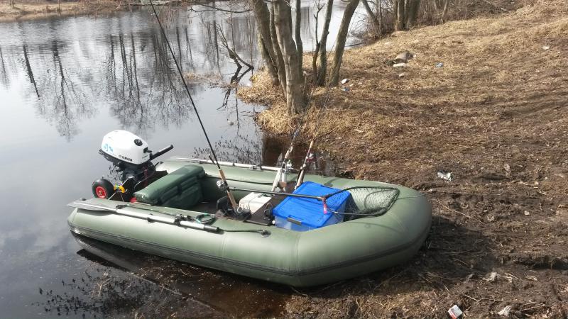

Re: Постройка плоскодонки.
Позвольте не согласиться)))

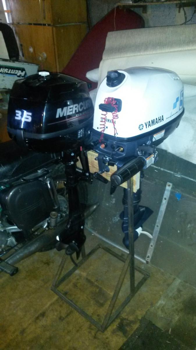

Имел я комплект: ПВХ Flinc FT320L c мотором Mercury F3.5. Вот здесь topic4688.html

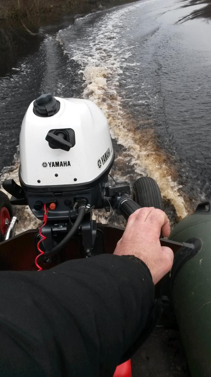

Так вот с мотором в 3,5 лс 4Т данная лодка шла не сильно шибко, в полуглиссе))) Но когда я поставил на нее Ямаху 5сил - лодка полетела 25 км/ч! Так что пять сил для 320-й длины - то что доктор прописал)))
В одного - допускаю. А две тушки, якорь и шмурдяк не тянет. 9.8 надо.
9 539
912
В одного - так и есть! А про двух тушканов в судне речи не было :unknown:
