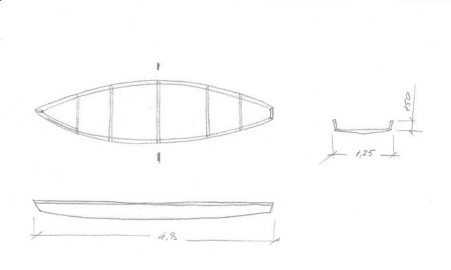

Спасибо за ответ. Ну, трандеть так трандеть. ;) Мне особливо интересно про 40 кг. Я прикидывал плоскодонку не сужающуюся к корме, длина 4м ширина 1.2м высота борта 38-40. Считал из доски 20мм. Получилось, дно, на него пойдет 29м доски ширина 15см, вес без перерубов 56 кг (плотность брал 650 кг на м куб). Борта две доски с каждой стороны толщина 20мм ширина 20см, длина 4.3м, вес получился 44 кг. Получается вес лодки будет за 120кг. Сюда добавить нагрузку, мотор, итого с лодкой 120+180=300кг, лошадок всего 8
:jokingly: Виктор, Вас обидели слова Андрея (танкиста)?
Давайте считать на калькуляторе:
Днище прямоугольное - 4,5 х 1,2 = 5,4 м2
Борта (2 шт) - 5,0 х 0,15 = 0,75 м2 х 2 шт = 1,5 м2
Итого на челн необходимо 6,9 м2 досок толщиной... ну пусть 20 мм (заметьте - это на прямоугольник 4,5 х 1,2) = 0,138 м3 сухой древесины (сосны в основном, т.к. она в комлевом кряже бессучковая). Объемный вес сосны естественной влажности на корню по различным лесоинженерным справочникам составляет 700 - 750 кг/м3. Сосна с влажностью 60% = 600 кг/м3, с влажностью 45-50% - уже 480-520... Возьму 500... Получается что вес набора досок будет 69 кг. Отсюда нужно вычесть обрезаемые по бортам примерно 1/3 площади днища (см. рисунок) и получаем вес в 45 кг :hahaha:
Так что все без "трындежа" - по математике как-то так выходит. И по факту вес сухих челнов до покраски укладывается в этих размерах в 50 кг...

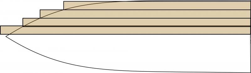

Глиссируют и ещё как. С Ветерком 8 только шелест в ушах стоял. Главное правильно подогнуть нос и корму. Но как это делалось не помню. Да на "табуретках". Но с какого шпангоута и под каким углом? Бортовая нижняя доска подтачивалась согласно профиля и нашивалась ко дну с боку в притык. На вашем фото с верху. Ну тут дело мастера. И традиций. На дно отец ставил доску строганую 22мм. Правда вес наших лодок под 80-90 кг. А как намокнет то и все 120.

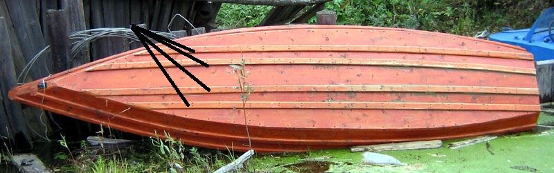

Спасибо за выкладки. Вот мои.
Нос делать как у автора темы. Соединение борта с дном через рейку 45/20 шурупами или гвоздями, рейки все садить на герметик, вода под них не попадает дольше гниет. Плавничек на дне что нибудь даст, в плане на поворотах боком плавать не будет? Рейка посередине борта изнутри это опора для лавочек. Как транец сделать и закрепить, понятия не имею. Дно и борта делать из фанеры 10мм.

savik сказал(а):
Виктор, я понимаю что Вам не совсем подойдет такая лодка по условиям...
Но чтобы не плодить подобных тем -
И кили или плавники у нас не делают - ставят нащельники на днище, они и дают эффект киля для прямолинейного движения на воде... Кто-то делает днище совсем плоским, кто-то с минимальной килеватостью, кто-то борта шьет вертикально, а кто и разваливаает их...
Причем соврал раз - видел челн под элетромотором, бежал по воде шибко ходко, почти как под шестом)))

Борт всего 15 см? Что такое нащельники?
9 232
613
Re: Постройка плоскодонки.
Да, редко делают выше до 25... Это бракоши, которые сети ставят за трестой на озере на леща и щуку. Там волна бывает иногда)))
А так по каналам и резервам у нас ходят на низкобортных на шесте)))
Нащельники -
Своего рода продольные реданы ))) и щели в досках закрывают дополнительно)))

В той что я показал шпангоутов нет. Нос можно как у Alex Solo сделать и проще и легче. А транец не знаю. Дубок не хоцца.

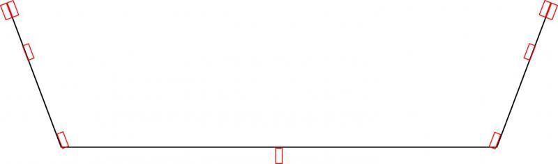

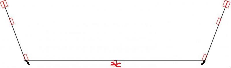

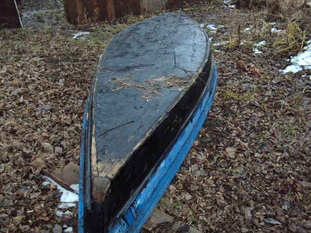

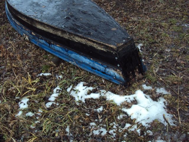

У меня так борта к днищу прибиты. И шаткость меньше и при перекатах днище не "травмируется".
savik сказал(а):
... Нос можно как у Alex Solo сделать и проще и легче.

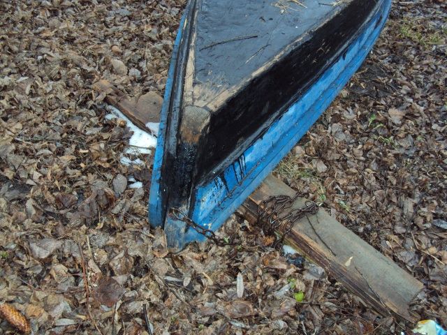

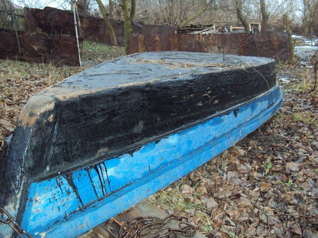

У нас такие носки считаются менее надежные, поэтому только дуб и ... метод установки продемонстрирую на фото, описать, слов не хватает.
