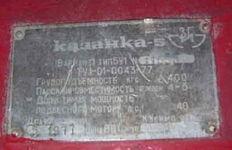

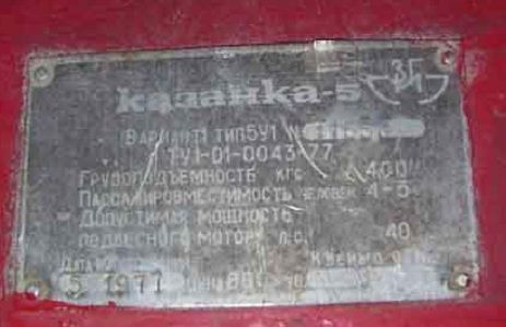

Володь, вообще-то на Казанка-5 зав. допуск = 30л.с.
Всё так. Только часть К-5 в 1977-78 гг. выпускалась с допуском до 40 л.с. (а может быть и больше), перед переходом на выпуск К-5М. Так что надо смотреть шильдик и паспорт лодки.

zzz-19999 сказал(а):
Технические данные мотолодки «Казанка-5»
Основные параметры и размерения:
· Пассажировместимость, чел. 4
· Допустимая мощность мотора, л. с. 55
Володь извини, но эти данные ошибочны, Сергей абсолютно прав.. К-5 были до 40ка :yes:
... Загрузка небольшая, но ИМХО 30л.с. думаю маловато, хотя " ездить хватит"... 40-ки при такой загрузке всёж будет более чем достаточно с запасом!, и винт с бОльшим шагом думаю сможет дать небольшую экономию горючки при той-же скорости и соответственно меньших оборотах :good:
