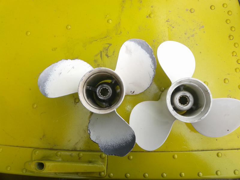

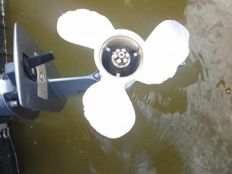

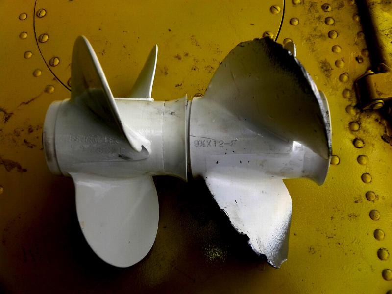

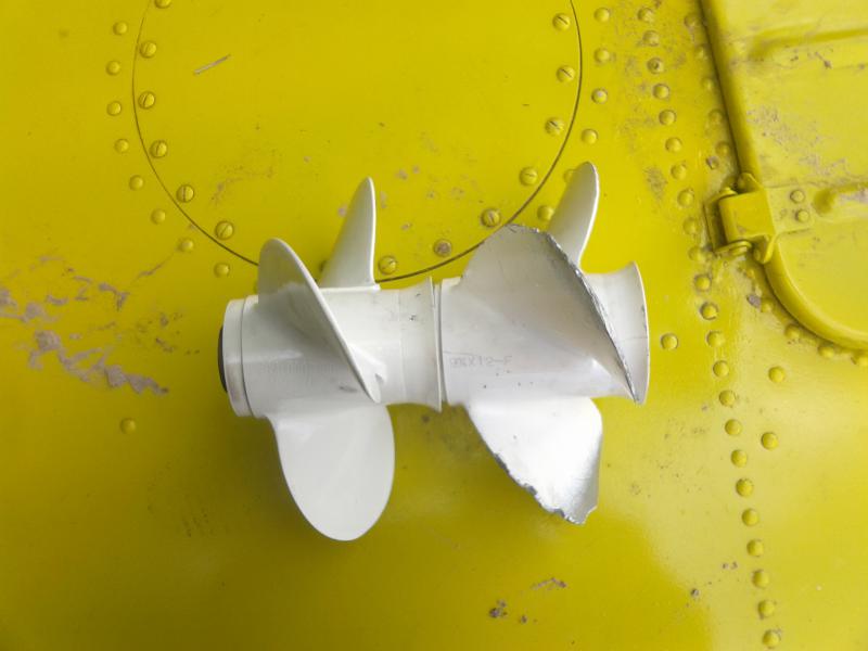

а вот отчет.
исходные данные:
Лодка Прогресс 2 ( куйбышев). мотор Ямаха 30.
винты:
1) Родной ямаха 9 7/8х12 побитый жизнью.
2) винт BaekSan 9 7/8x13 новый.
3*) будут данные по винту ямаха 9 7/8х12 после покупки мотора и обкатки его. винт практически идеальный.
И вот пара видио, может кто что для себя по звуку поймет:
Винт Yamaha
винт BaekSan
Car_As
13.08.2012
350
23
Казань РТ
Suzuki DF6 был, вихрь30 был, yamaha 30 есть)
и так результаты ( кавитационная плита ниже киля на 4,5см)
обороты и скорость при полном газу.
Нагрузка 150кг+ мотор.
1) обороты 5050-5100, скорость 37-38 ( по жпс).
2) обороты 5850, скорость 36-37( по жпс).
3) обороты 5600, скорость 41-42 ( по жпс).
Нагрузка 400кг
1)обороты 5000, скорость 36км/ч( выходит на глисс на секунд 5)
2)обороты 5300, скорость (не знаю) ( на глисс так и не вышли)
3) обороты 5400-5500, скорость 41 ( выход на глисс секунды 2-3)
нагрузка 8 человек+ шмотки (двое на носу, рундук забит, кокпит тоже)
3) на глисс вышли с трудом секунд за 8-10. с шатанием носа при помощи сидаков
обороты 5400, скорость 40-41 км/ч
Вывод:
Попробую ещё солас, но доверие к не оригиналу сильно подбито.
Все что могу сказать о винте BaekSan 9 7/8x13:
Завтра отдам в магазин ( сегодня паспорт забыл), сказали нет проблем сделают возврат. Вопрос что взять теперь.

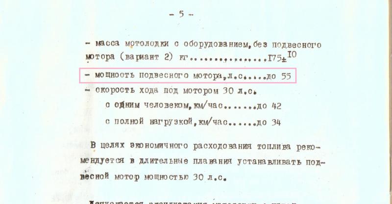

zzz-19999 сказал(а):
Технические данные мотолодки «Казанка-5»
Основные параметры и размерения:
· Пассажировместимость, чел. 4
· Допустимая мощность мотора, л. с. 55
Володь извини, но эти данные ошибочны, Сергей абсолютно прав.. К-5 были до 40ка :yes:
... Загрузка небольшая, но ИМХО 30л.с. думаю маловато, хотя " ездить хватит"... 40-ки при такой загрузке всёж будет более чем достаточно с запасом!, и винт с бОльшим шагом думаю сможет дать небольшую экономию горючки при той-же скорости и соответственно меньших оборотах :good:
Позвольте не согласиться :spokuha :good:
Жень, это или доки не от К-5 а от К-5М1(что скорее всего), или одно из двух :D ...
ну ни разу я не встречал и не слышал об К-5 с дОпуском 55лыс. ... а ещё кто нить встречал?... только не висевший мот, а надпись на шильде или реально отпечатанный типографским способом паспорт :yes:

Дим, это реальный паспорт реальной лодки МОЕЙ! Видел бы ты морду инспектора ГИМСа :D когда я ее на учет ставил ))) На шильде кстати тоже самое выбито. А Казанка у меня 5-я :pardon:
