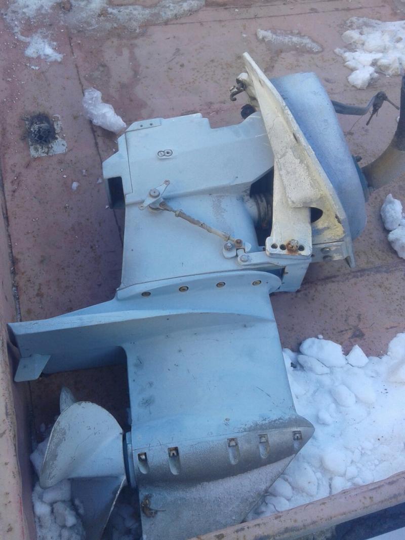

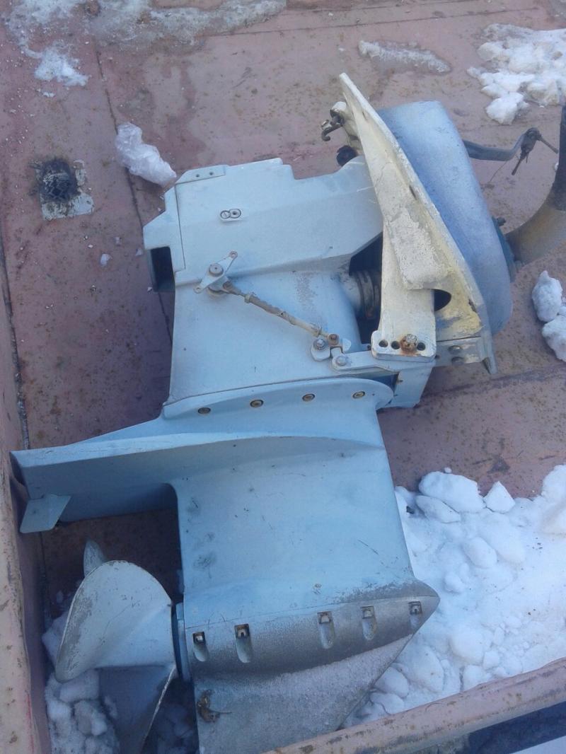

купили за 25т.р. теперь вот вопрос цеплять ее через диск сцепления или не заморачиваться с диском просто кардан а при переключении вперед наза просто глушить двигатель.
11 128
4 874
Данному "чуду"сцеплние обязательно,каждый раз при подход-одходе не наглушишся.

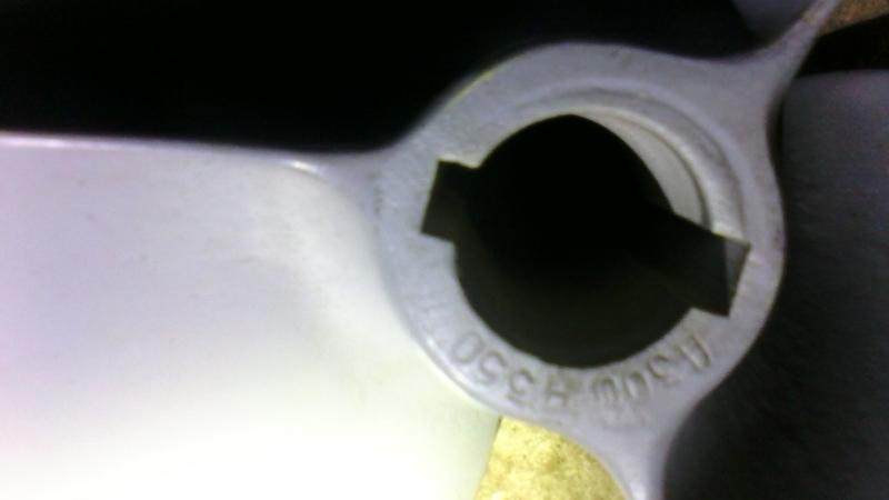

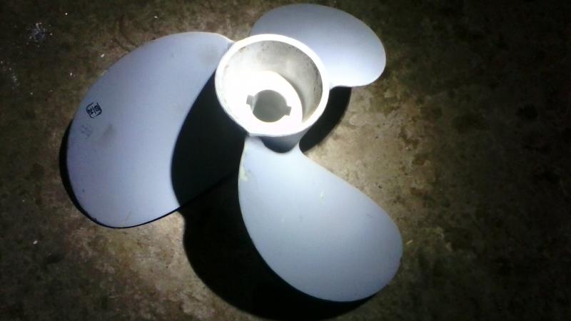

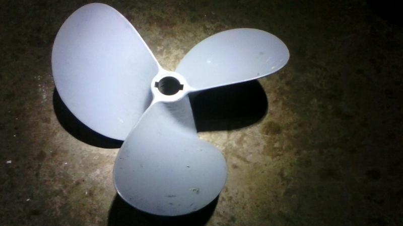

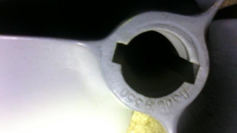

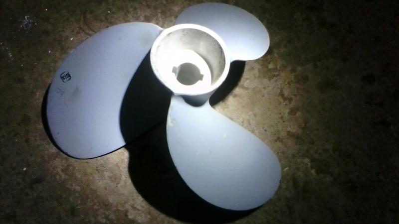

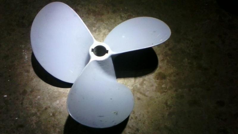

Всем здрасте, сегодня у товарища в гараже сидели, курили, за рыбалку говорили, он мне винт показал, говорит давно лежит, от чего не знает, в сети порылся вроде от амура, может кому надо? Более профильной темы не нашёл поэтому написал сюда.

Это винт от ПОК Амура. Шаг 350 мм.
http://katernik.spb.ru/tunm/gw350
Как раз может пригодиться при установке западного стационара.
Правда для 2-литровго может оказаться лекговатым - но можно перегнуть на шаг 370-380.
