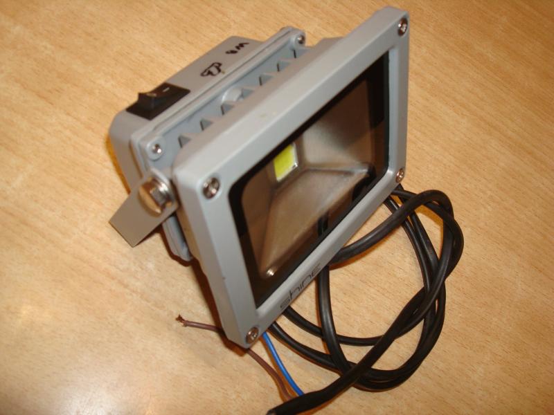

Помимо ходовых огней освещение из переделанного светильника Shine 10Вт. Заменена матрица и драйвер (вместо 220В питается от 12В)по яркости аналогично 80Вт лампе накаливания.Можно не выключать всю ночь,не боясь что разрядиться аккумулятор.

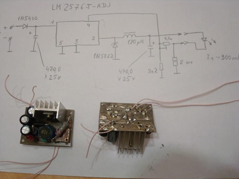

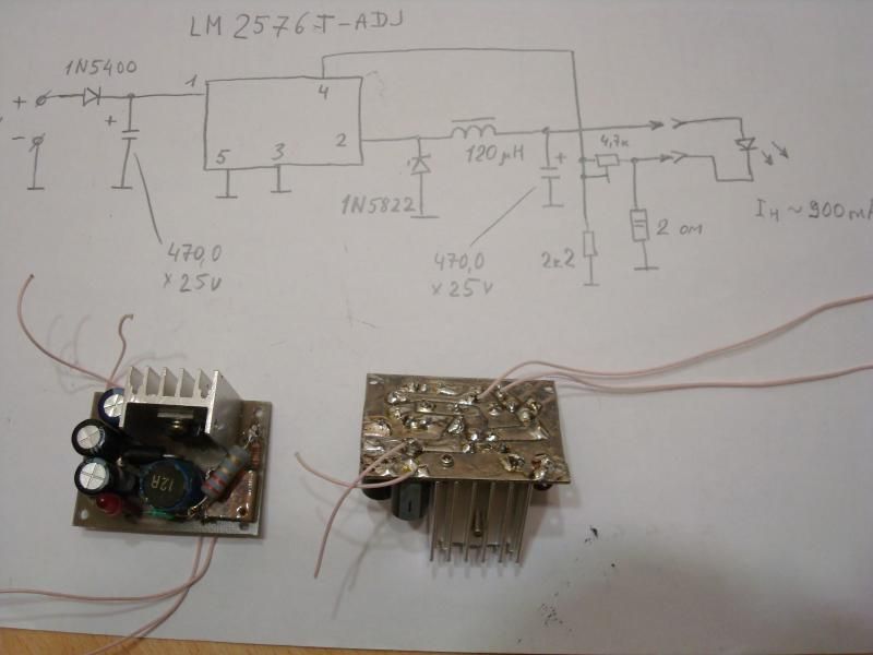

Очень хотелось бы увидеть схему переделки с описанием.

Схема драйвера ходовых огней.Микросхема LM2576T-ADJ включена в качестве источника тока.На этой схеме под 3Вт светодиод(диод ставиться на радиаторе через изолирующую теплопроводящую прокладку и с применением термопасты. Если увеличить сопротивление(датчик тока 2 Ом) в два раза до 4 Ом то ток уменьшиться в 2 раза и т.д. Более подробное описание импульсных источников на основе этой микросхемы в интернете.

нифига себе приблуда!!! снимаю шляпу!!! нормальная штука но я в этом вообще не бум бум)))))
