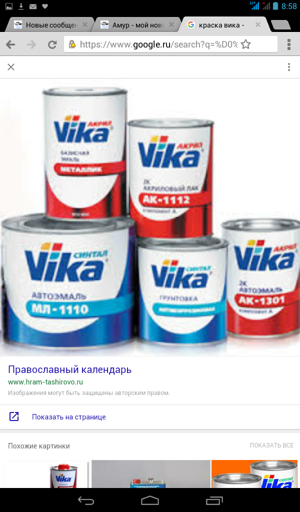

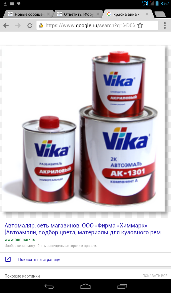

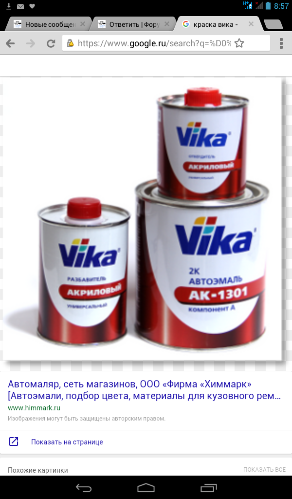

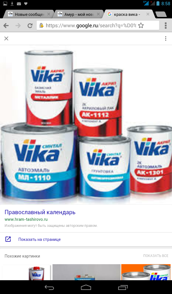

Я викой крашу. Меня жаба душит отдавать кучу денег за импорт... не машина все таки...
А что за "Вика"? можно поподробнее, точное название, фото и т.д?
начал покраску, завтра увижу что получится, низ синий, борта белые
