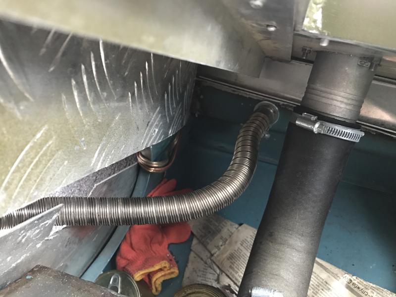

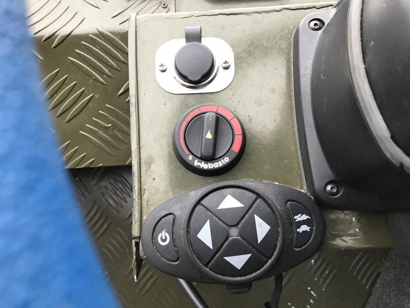

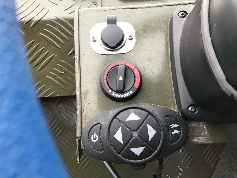

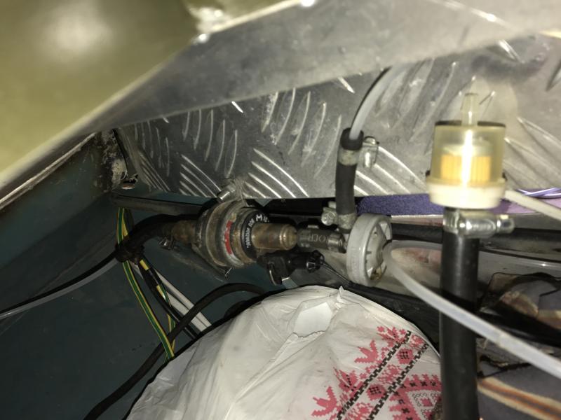

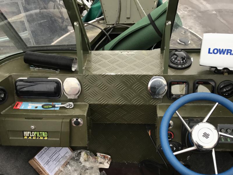

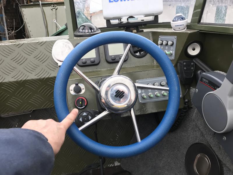

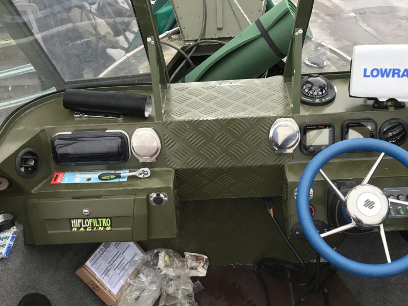

Вот отчёт о установке WEBASTO в моем КРЫМе!!

Ваще зачет!!! Теперь еще лыжи и вертушку и зимой можно гонять)))!!! Здорово!

Да Саня крутяк.Вебасто это наше все особенно осенью. Конечно же Плюсую.Молодец.

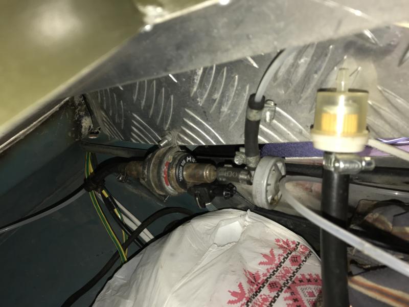

MAZYA сказал(а):

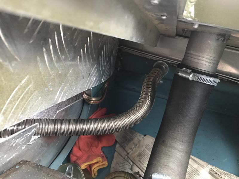

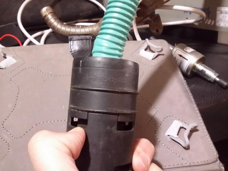

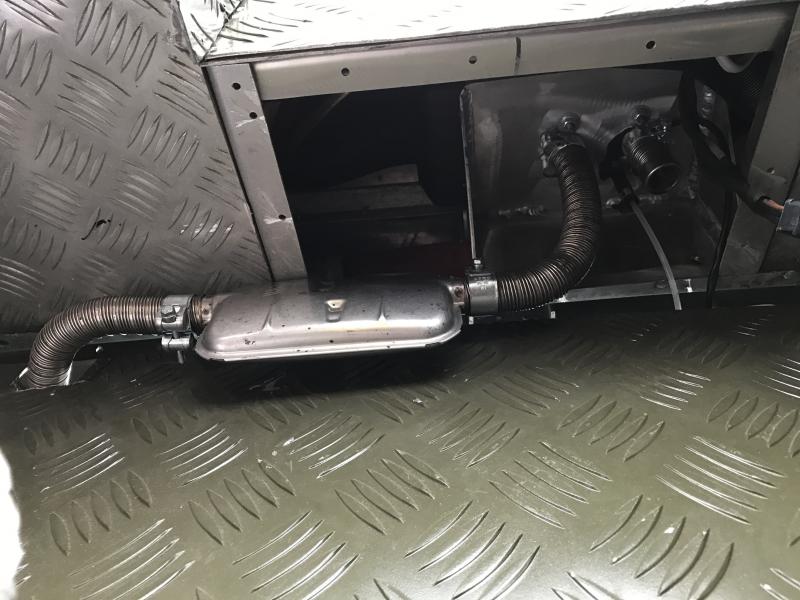

А можно по подробнее про установку, я тоже себе вебасту прикупил буду ставить в казанку, какие сложности у Вас глушитель только на выпуск, я просто взял еще и на впуск, сказали тише будет работать.
Дукас
17.03.2017
18
Астрахань
Казанка 5м2
F50HETL

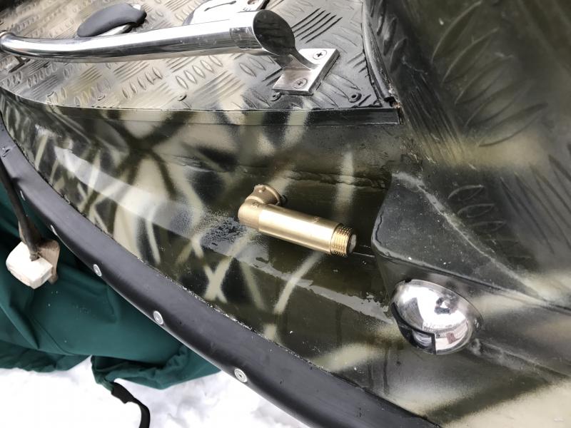

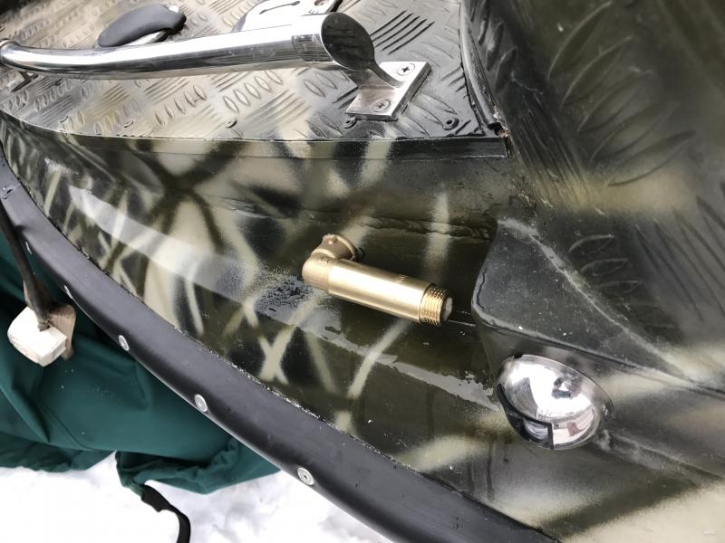

я так понял это выхлоп у Вас у стекла, не воняет в кокпите от него?
MAZYA
26.03.2013
241
КРЫМ М
Вихрь 40, 30, 25, Suzuki 15, Yamaha F 60 CETL
Нет не воняет!!! Там же тент накрытый будет!!! Я прикупил ещё 90 градусов наконечник, такой же как на фото, отведу от стекла в сторону выхлоп!!!!

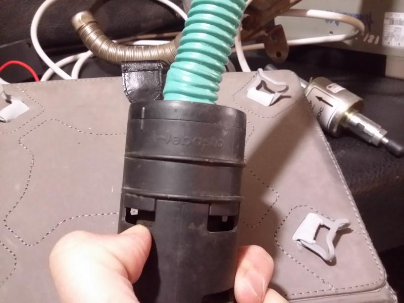

Дукас сказал(а):
Глушитель нам ВПУСК???? :shock: :shock: :shock: Фото глушителя покажите! Сложности были с прокладкой гофры и подгонкой всего ТАК КАК ХОТЕЛОСЬ!!!! Вы фото лодки хоть выложите, чтобы хоть понимать как и куда вы хотите ее ставить!!!! Тент есть/будет? Ну а там уже подскажем что и как!!!! :yes: :yes:

Фоткал на тапок так что не пинайте, это оригинальный глушитель на впуск вроде так сказали, ставить скорее в бомболюк или же в корме под рецессом пока думаю, может посоветуете. Про установку если есть фото по подробнее установки самого фена и воздуховодов.
MAZYA
26.03.2013
241
КРЫМ М

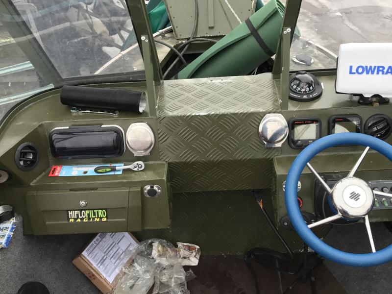

Там же на фото все нормально видно! Стоит печка под ТОРПЕДОЙ!!!! Как вы собираетесь вывести воздуховоды с кормы и куда? Если будет дуть с кормы то нормально! А если вы хотите вести их к кокпиту то проблемно будет!!!! Ставьте лучше спереди!!!! И воздуховоды делайте как у мен!!! Под тентом ОКНА ПОТЕТЬ НЕ БУДУТ!!!
Дукас
17.03.2017
18
Астрахань
Казанка 5м2
F50HETL
MAZYA сказал(а):
Там же на фото все нормально видно! Стоит печка под ТОРПЕДОЙ!!!! Как вы собираетесь вывести воздуховоды с кормы и куда? Если будет дуть с кормы то нормально! А если вы хотите вести их к кокситу то проблемно будет!!!! Ставьте лучше спереди!!!! И воздуховоды делайте как у мен!!! Под тентом ОКНА ПОТЕТЬ НЕ БУДУТ!!!
Саму печку как раз у Вас и не видно, а как реализовавали воздуховоды от чего брали, я так понял рядом с глушителем у Вас впуск берет воздух из салона? У меня под панелью не поместится буду лепить бомболюке, а выхлоп у Вас перед стеклом лобовым, не воняет, у меня печка дизельная.
MAZYA
26.03.2013
241
КРЫМ М
У меня тоже дизельная! Пока не испытывал на воде, зимою воды нет!!!! Испытаю только летом, так как сейчас очень упал уровень воды и я на своей лодке не выхожу!!!! Нафоткаю позже и выложу фото!!!! Что вы имеете ввиду под "как вы реализовали воздуховоды"? Если гофру, то я брал 60мм в диаметре ТИПА вебасто!!!! Если сами дефлекторы - то они от ДАЧИЯ ЛОГАН!!!!

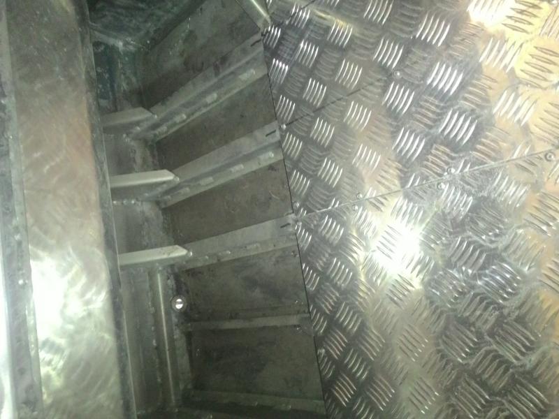

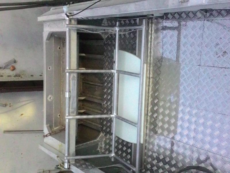

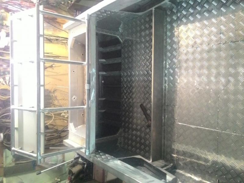

Чуть позже еще фото выложу

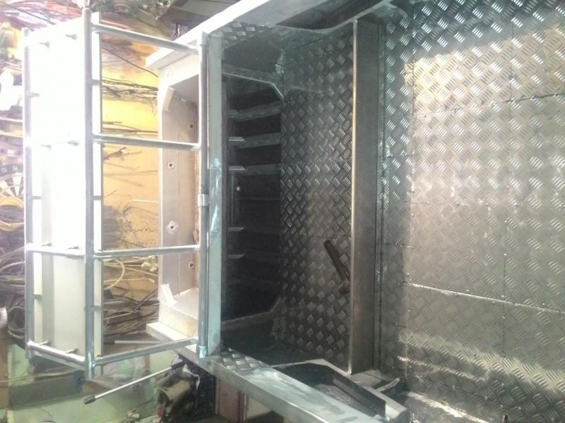

И немного описания что да как.

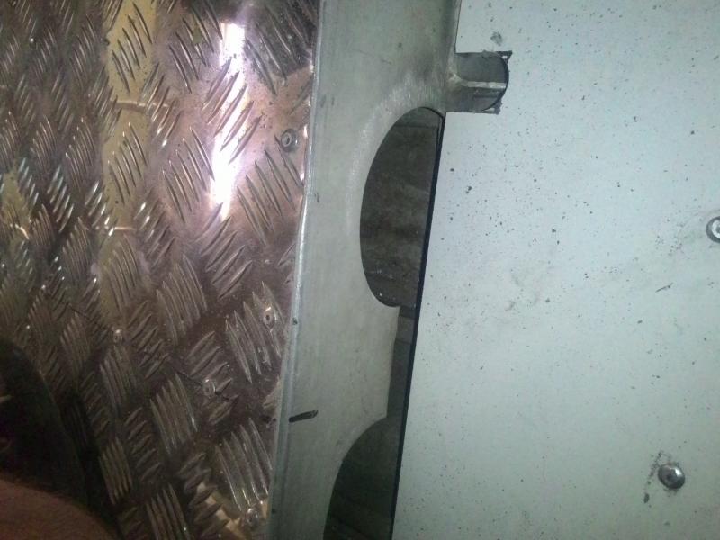

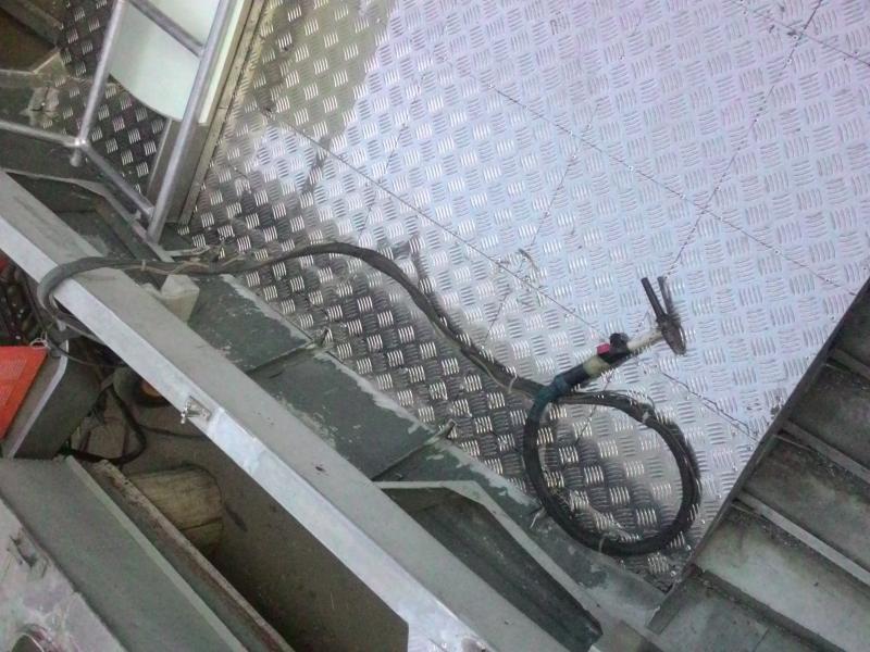

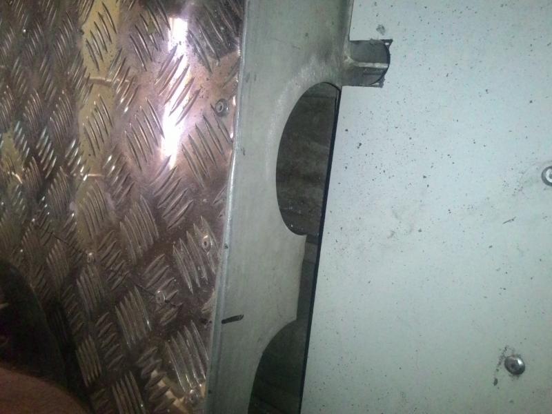

На полу под рифлёнкой что ещё лежит? , задний диван весом не будет велик чтоб поднять его можно было , залазить трудновато будет
ufyc
06.10.2013
28
UFYC
Крым, Прогрес 4
Вихрь 25,30 Suzuki
Залазить туда не нужно, достаточно нагнуться и протянуть руку.
ufyc
06.10.2013
28
UFYC
Крым, Прогрес 4
Вихрь 25,30 Suzuki
Конструкция получилась очень легкой и поднимается без усилий.
ufyc
06.10.2013
28
UFYC
Крым, Прогрес 4
Вихрь 25,30 Suzuki

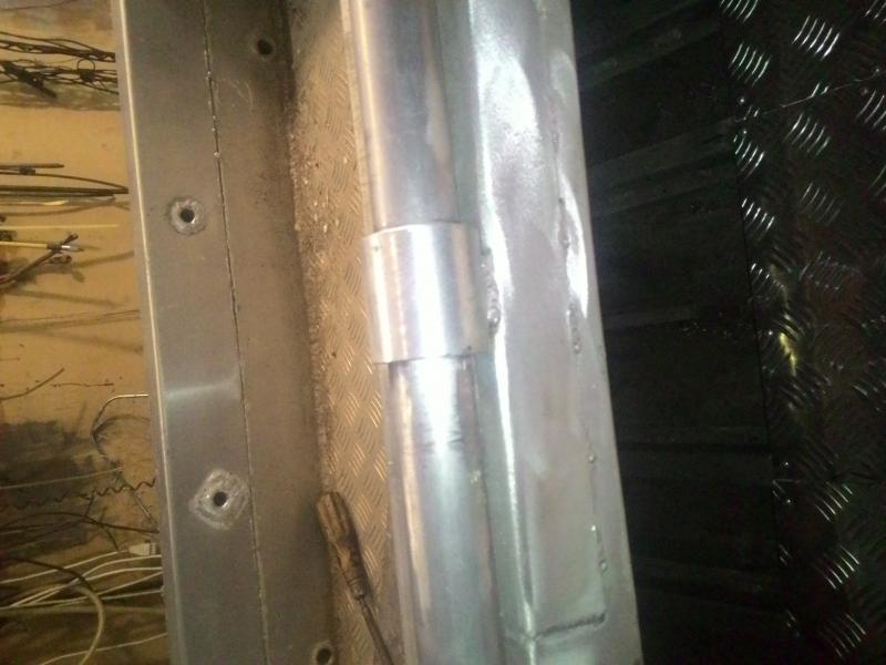

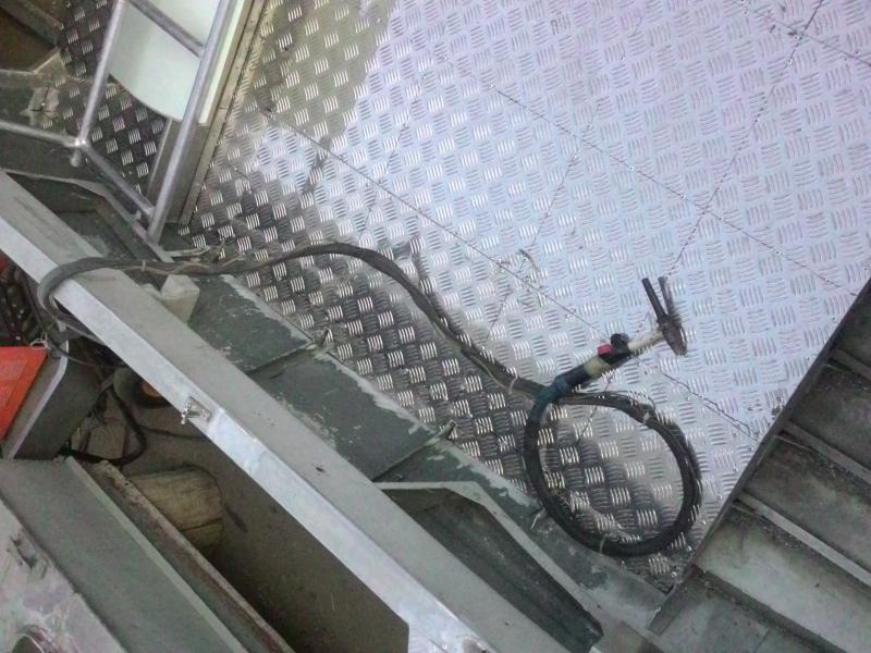

А что касается полов,, 2мм и усиление шпангаутов.
ufyc
06.10.2013
28
UFYC
Крым, Прогрес 4
Вихрь 25,30 Suzuki

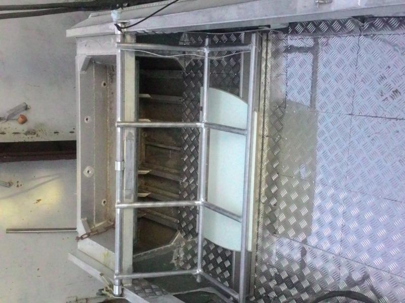

На сидение использовал не фанеру, а МДФ ламинированный
ufyc
06.10.2013
28
UFYC
Крым, Прогрес 4
Вихрь 25,30 Suzuki

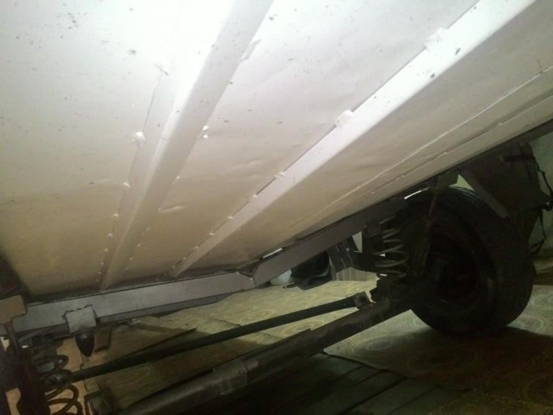

Усиление полов выглядит так
ufyc
06.10.2013
28
UFYC
Крым, Прогрес 4
Вихрь 25,30 Suzuki
Ну и реданы, чтоб не юзала
