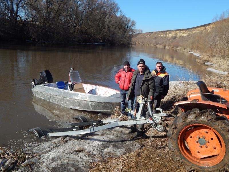

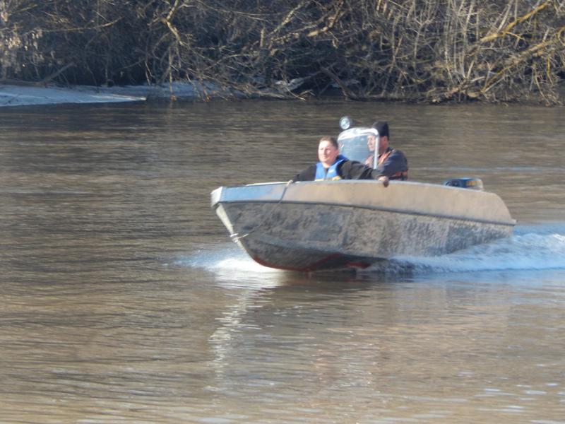

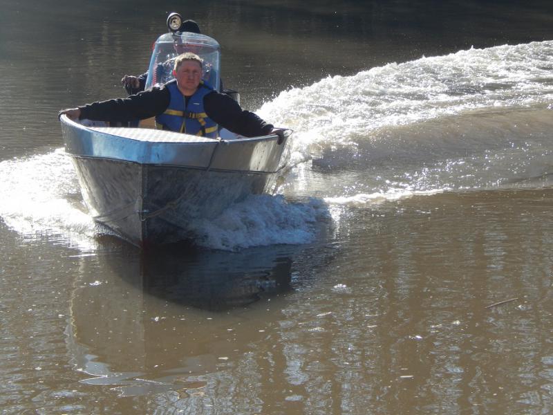

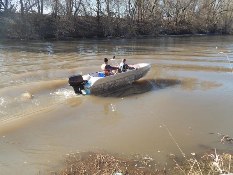

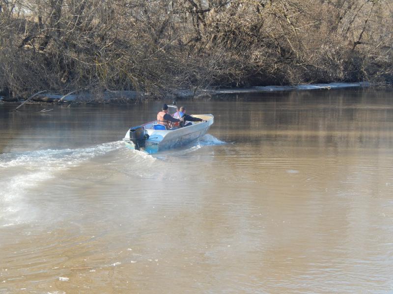

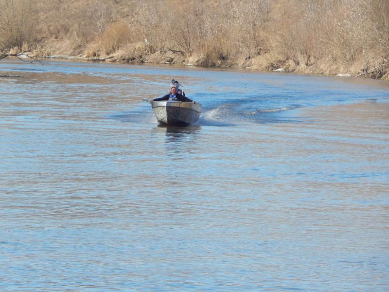

Сегодня погода поставила очередной рекорд.+13 по цельсию.Спустили СУПЕР на воду.Сначало на стоянке она сразу показала свою отрицательную сторону-очень неостойчивая.Народ начал поссыкивать.На ,дядь Сереж испытывай свое чудо.Испытал.Чуть даешь ход -неостойчивость сразу пропадает.К тому времени когда у фотика сели батарейки стали закладывать виражи с креном до 45 градусов.Короче :Испытания показали,что днище этой посудины намного совершенней чем у казанок и прогов,которые надо рубить,что б вытворять такие финты,какие мы сегодня крутили.Видео немного наснимали,но я выкладывать не умею.Как народ поможет,сразу выложим.Вот несколько фоток ее на воде.

Хочу добавить:Винт стоял на 13.Мотор его не чувствовал.Скорость на глаз км-ров 55.Нужно винт на 14 и 15 дюймов попробовать.

И самое интересное,хотя у судна нет брызгоотбойников.Брызг почти нет.ВО.

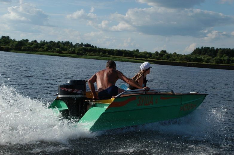

Лет 7 назад Зушу-4 регистрировали под 40 сил.Прошло.ГИМС охренел,как мы ее хотели перевернуть-не перевернулась.Предоставили чертежи,фото и показали на воде.

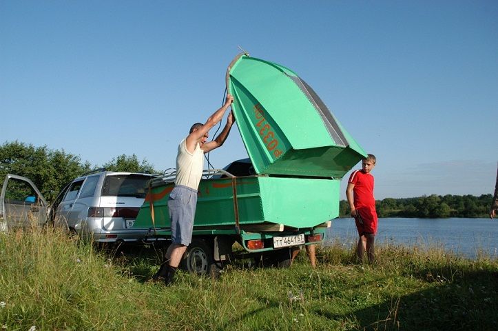

Вообще такую бы для народа производить(ЗУШУ-4).Отличная лодка и очень удобная.В сложенном виде-как прицеп с крышкой.
