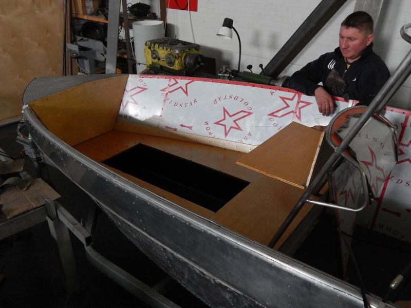

Я планирую так:В среднюю банку пенопласт,в нем по центру нишу для АКБ,Сверху лавочку со спинкой.Центральная часть спинки переходит в ветровое стекло.За стеклом пост управления,типа тумбочки,чтобы с боков были проходы.Ну и дальше к заду одиночное сидение водителя.Бензобак в центре у транца.

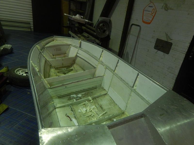

Морозы крепчают,знать скоро весна-половодье,пора лодки готовить.Занялись Сибирячкой.Все что можно забиваем пенопластом,мотор все ж под 80кг.

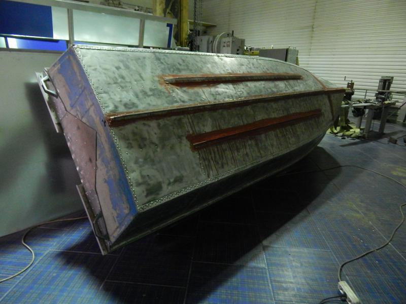

Усилили днище.

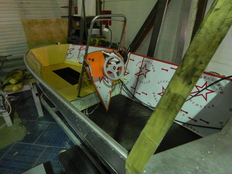

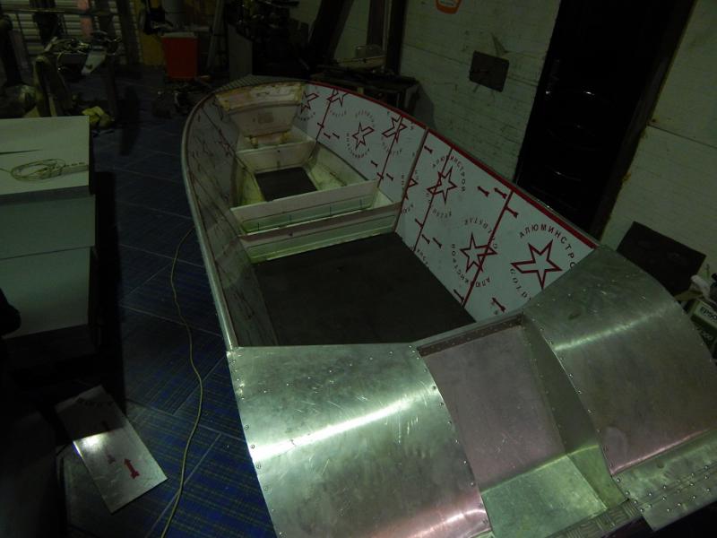

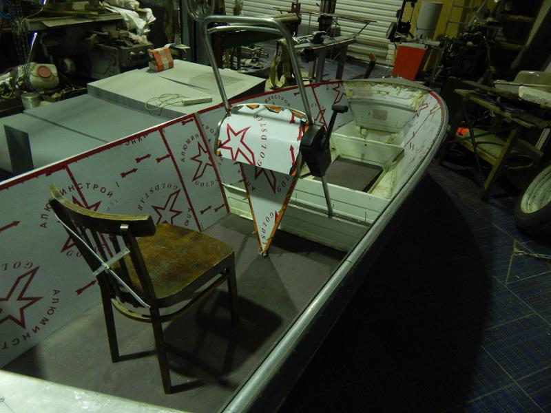

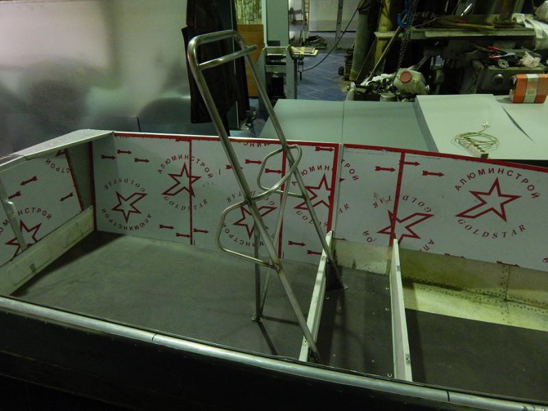

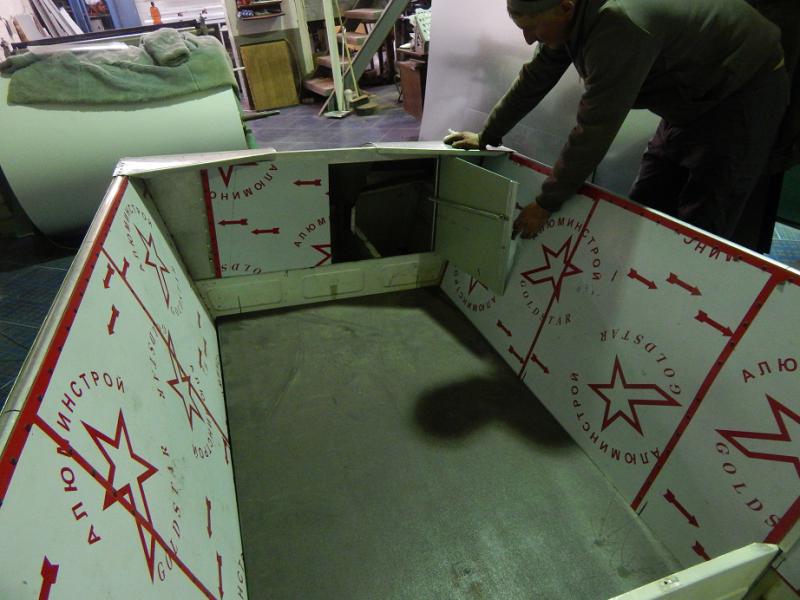

Настлали пол,борта обшили алюкобондом(пленку еще не сдирали-цвет красный).

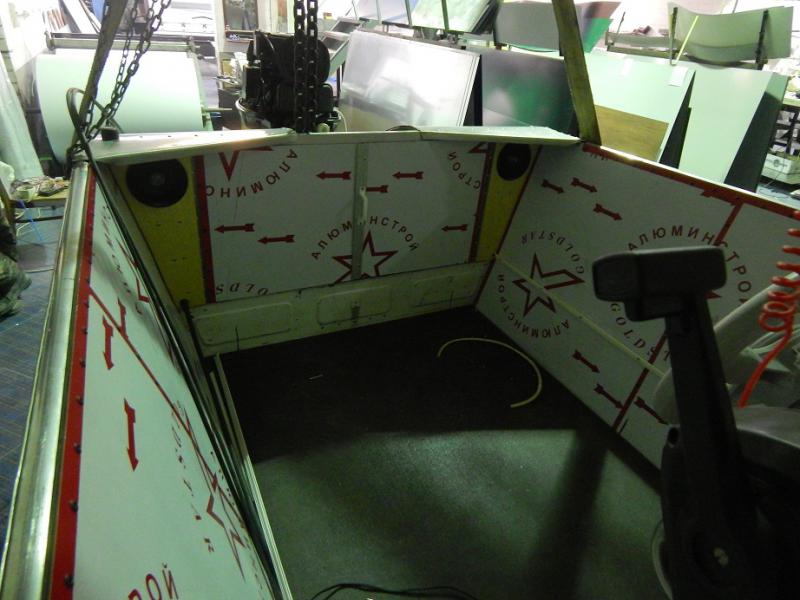

Дверь бардачка.

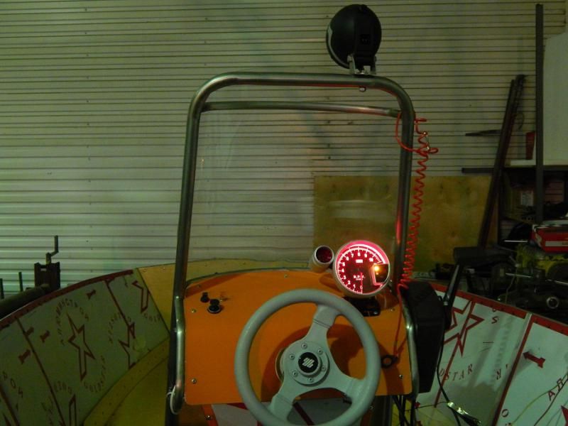

Начали моделировать пост управления.

Панель для руля и приборов ,под пленкой оранжевого цвета.И ручка управления двигателем.

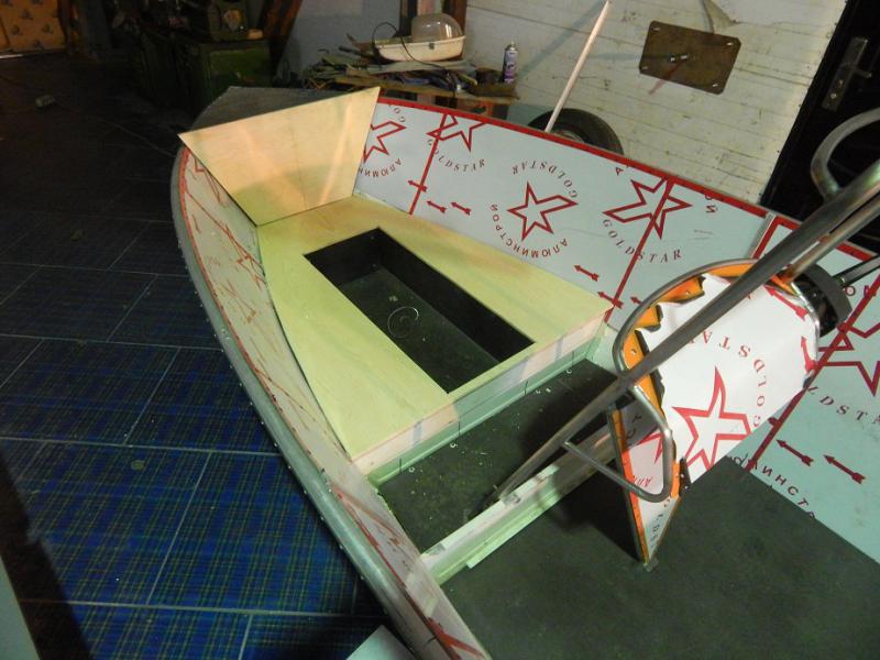

Передняя скамейка.

Седенье знатное !

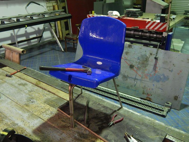

Стул-это временно,для тренировки,без воды.А как воду дадут,вот это будет.

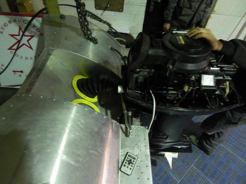

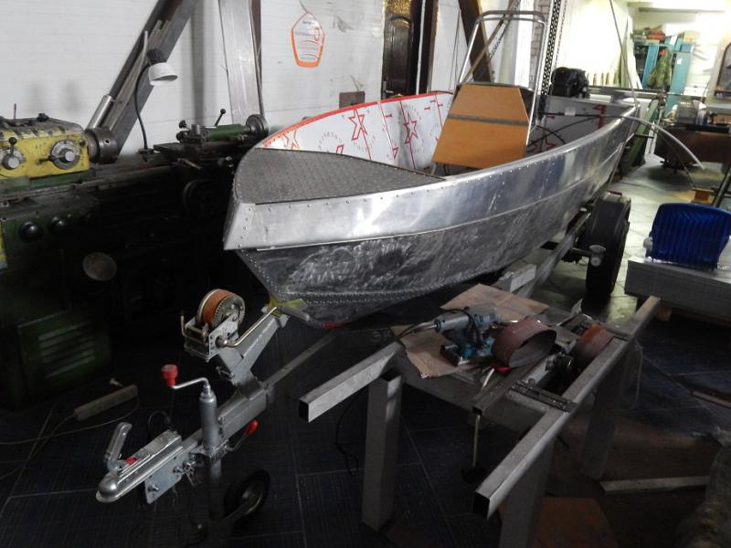

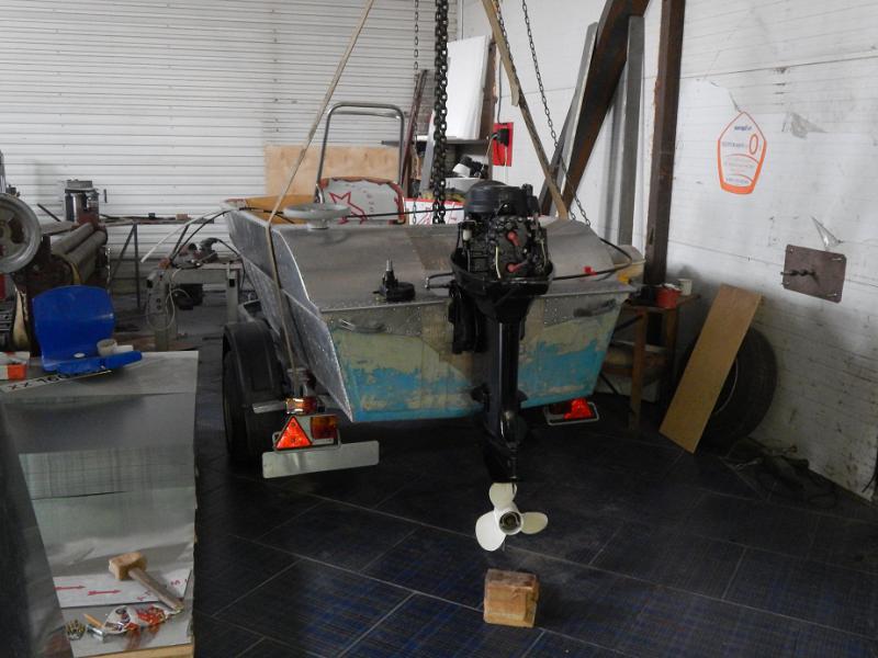

Сегодня хозяин лодки купил прицеп.На следующей неделе будем подвешивать мотор,мерить длину тросов.

Судно на прицепе.Мотор подвешен.Работаем потихоньку дальше.

Вот такие 2 гофры для проводки жизнеобеспечения движка.

Рулевая колонка с рулем и ручка управления двигателем(контролер).

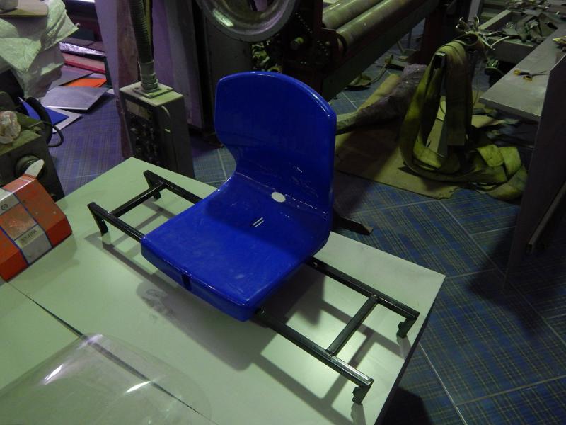

И стульчик для пилота.

Стрелка тахометра ждет импульсы от двигателя.Пора ее на воду.
