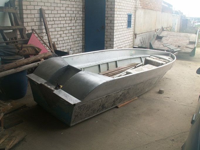

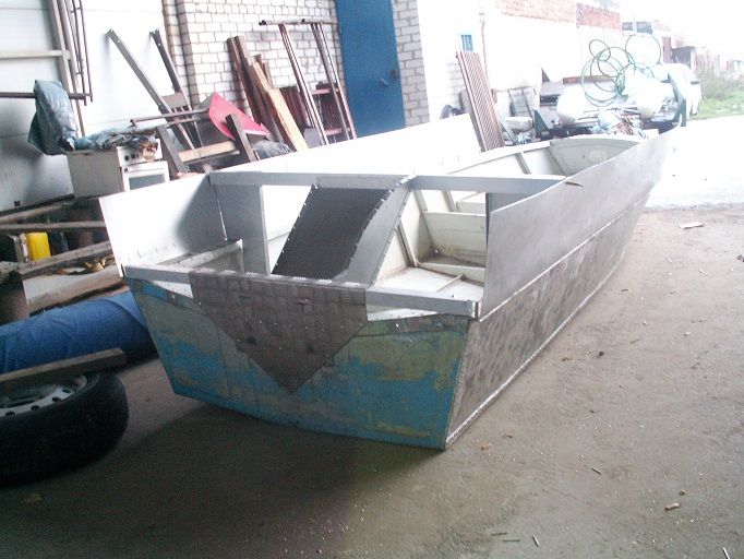

Заказчик попросил выжмать из посудины все что можно.Вот уже три дня ломаем лодку.Что получается.

Транец будет высотой 2 кирпича.

Борт поднимаем на 300мм.

Что будет получатся буду выкладывать.Забыл самое главное:мотор Сейл-40.

Серёж, в "Супере" будет "рубка-убежище"?... иначе как объяснишь такую высоту бортика при такой "узости" кокпита? :D ...

Не, в центре будет пост управления с лобовым стеклом.

905
Аааа... это типа "суперрыбацкая лодочка" будет :) ....

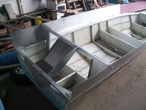

А как будете усиливать ?ведь на сибирячке очень тонкий дюраль и под моторм на мелкой волне клёпки разбалтываются..

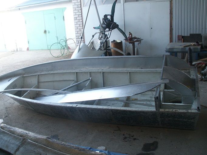

На фото уже понятно,что отсек между транцем и последним шпангоутом придает корпусу ощутимое усиление.От последнего шпангоута до носа сверху надстроенного борта пойдут дюралевые трубы диам 35 стенка 2.К ним до самого пола будут приклепаны внутренние борта-получится прочный короб.А заклепки на ней разбалтывает потому что полное отсутствие коробов.Лодка исполнена в очень облегченном варианте.

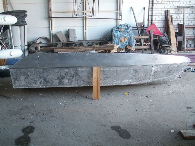

Изготовили борта и правый вклепали.

Вот такая получится сбоку.

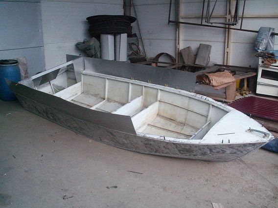

Вклепали левый борт.

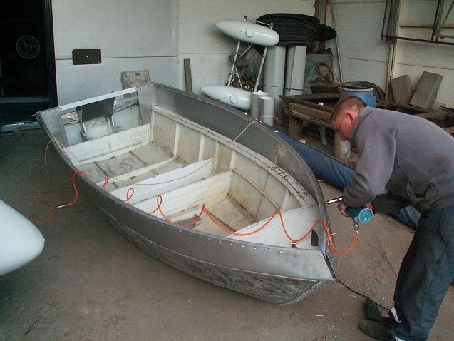

Зашили попку.
