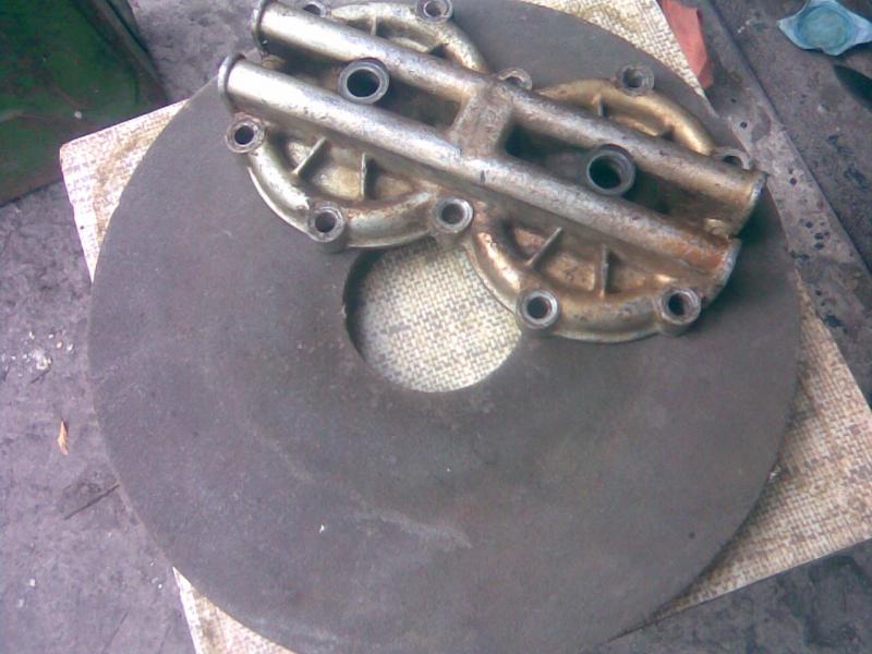

ps, а за притирку дома на камне я бы руки поотрывал. неужели в высшем заведении не учили, что это делается на станке, отшарошенным камнем, под эмульсией?
позже сделаю фото поверхности, после домашнего камня. ничего личного.
Шарошат у абразивного камня не торец: ручную шарошку упирают в подручник станка и шарошат выравнивая режущую часть круга, тем самым уменьшая его диметр. Или алмазным резцом-шарошкой с магнитным основанием. А что касается ГБЦ ее ложат на торец камня, который лежит на верстаке и вручную по кругу трут о торец камня, поварачивая ее через 3-4 движения. Снимают всего 0,1-0,3мм, или как говорят "на верность". Образования здесь не надо, только руки и голову. И глаза, чтобы видеть то, что руки сделали. А на токарном станке или фрезерном снимают миллиметры, а не его десятые доли.
и выкрошенными частицами прорезают глубокие борозды. и голова имеет уродливый вид. так ?! короче, я привёл достаточно аргументов, что плоскость необходима?
Мне что надо было еще написать на каком абразивном круге надо шлифовать ГБЦ (а не кругом стачивать ГБЦ)? Из какого абразивного материала он сделан, какая у него зернистость, какая применена связка. И что надо иметь два круга, чтобы периодически плоскости (торцы) кругов править трением друг о друга, выравнивать. И часто стряхивать стружку и абразивную пыль. Не слишком ли подробно? Правда я частенько это делаю.
как считаешь нужным, так и напиши, сам же тему про круги поднял. вдруг кто то возьмётся.

Вообще про выравнивание плоскоскости ГБЦ на торце шлифовального круга (не на станке) писали и до меня в других темах. Я там кое-что добавлял или комментировал. Сильно поведенную ГБЦ нужно рихтовать, а не выкидывать. С окончательной доводкой на торце круге. А не срезать переферией круга выпуклую часть на наждачном или шлифовальном станке. Ты в начале разговора видимо так меня понял, потому что хотел сделать фото после "домашнего камня". На флоте часто судовые мотористы и механики делали поверку плоскости "на краску" с применением стекла для иллюминатора толщиной 20мм. И выравнивали плоскость об наждачную шкурку, лежащую на таком стекле, так как оно довольно ровное. И бывает не только круглой формы. Чистота поверхности на плоскости ГБЦ (или риски про которые ты пишишь) не могут быть глубокими после абразивного круга или шкурки.

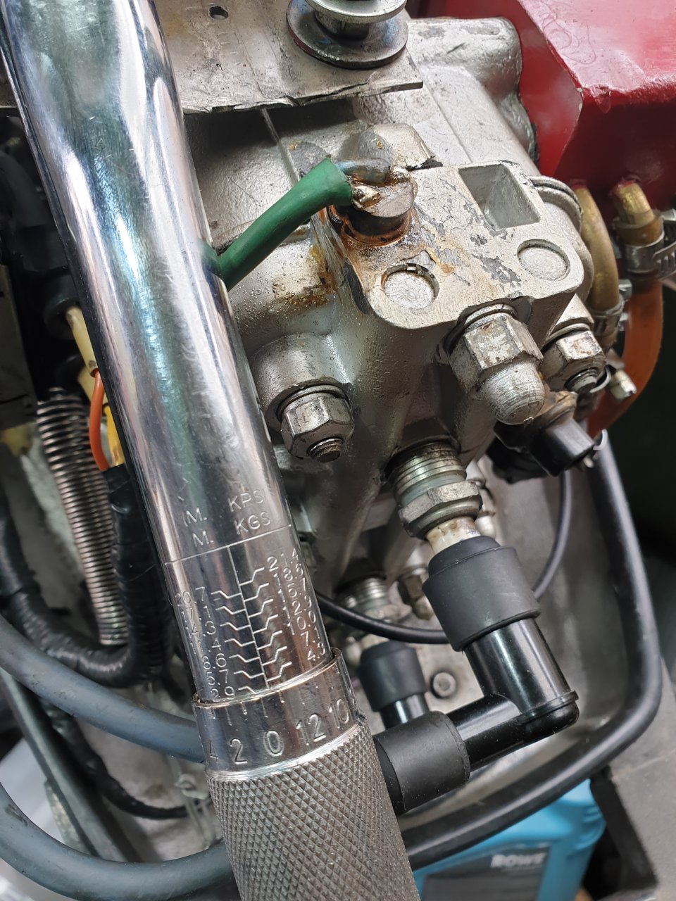

Коллеги, каким моментом затягивать гайки головки на Вихрь-30
yaua1974
09.10.2020
9 238
2 910
Покровск
Первый этап:2-2.5кгс
второй этап:Прогреть,дать остыть,протянуть еще раз 2.5кгс.
Третий этап:денек покататься,и на холодном еще раз 2.5кгс.

А, ну всетаки 2,5 кгс. А то я смотрю по классу резьбы на шпильках с шагом 1,25 на сухое трение должно быть 2,3 - 2,4 кгс но шпилька то вкручена в алюминиевый блок. Как бы её не вытянуть оттуда. Теперь ясно. Спасибо.

Вот на чих пыхе проверил, ради интереса , потянулась и счелкнул ключь сразу

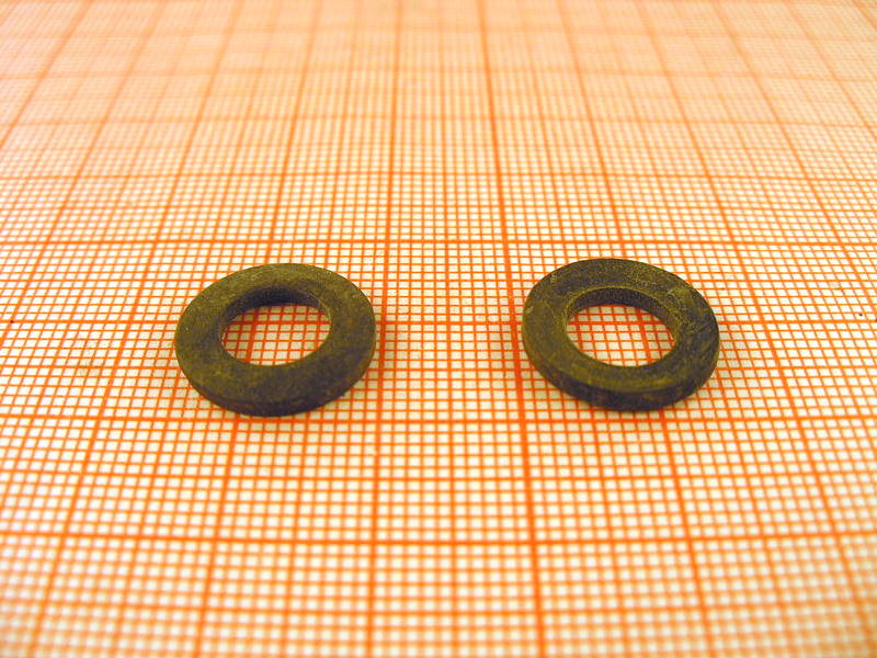

На все моторы ставлю на гбц такие шайбы, они на ВАЗах на ресивере стоят и еще в других местах. Шайба пружинная коническая, слегка выпуклая и каленая, не продавливается в отличие от родных. Продаются во всех магазинах вазовских запчастей.
