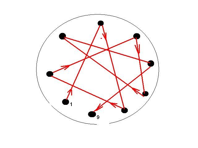

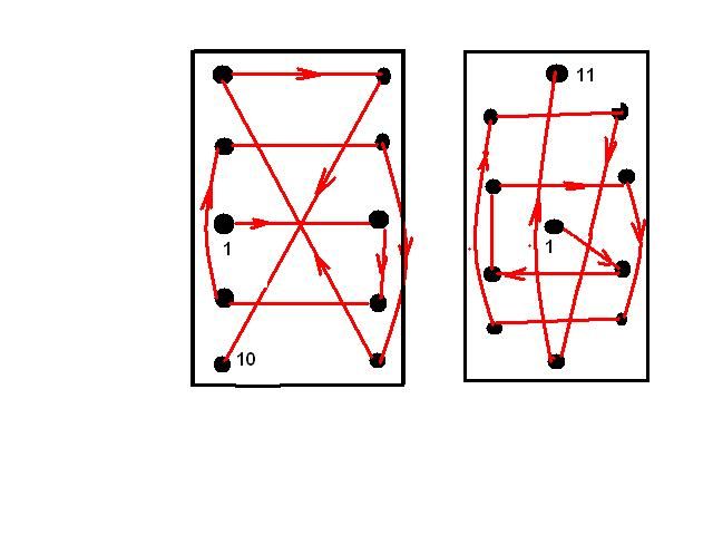

затяжка от середины к краям. по "спирали" либо "крест на крест" (в основном). демонтаж в обратной последовательности.
