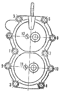

Для М-М такая схема: Сорри, мелковато получилось, но в целом видно.
Опа!.. Серёг, а это паронит или "медяшка" так тянется?
Схема затяжки из "букваря"? :?

Дима, эта схема из букваря. прокладка там родная - армированный паронит. по поводу затяжки круглых соединений - согласен с тобой полностью: тянутся диаметральные болты с постоянным смещением в одну сторону. и еще: личная просьба - не надо ругаться на ровном месте, даже если кто-то неправ. докажи свою правоту спокойно и с ссылкой на "тугамент". всем удачи!

Та я как раз и не ругалси... и ссыль была, ток некоторые неслышат/невидят или нехотят видеть :unknown: ... и тон... ну, сам видишь :pardon:
Ааааа я сам нашел!...
но затяжка начинается всё равно С СЕРЕДИНЫ :D ... хотя абсолютно не вижу смысла затяжки 7,8,9,10 последними :pardon: ... оставим на совести конструкторов Моси :yes:
За схему спасибки! торжествовать должна справедливость ;)

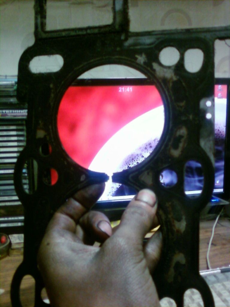

Pilot-by сказал(а):
Такое у меня случалось на Москве-30 после отказа охлаждения и перегрева из-за травы в Бейсугском лимане в Краснодарском крае. Но не из-за того что гайки на ГБЦ неправильно (или правильно) затягивались.
как чиним?

Pilot-by сказал(а):
Такую прокладку невозможно починить. Ее меняют. Я делал новые для Москвы-30. Начинал с изготовления просечек, в том числе и для центральных отверстий. Для 3-х цил.Вихря тоже делал прокладку. Все это было больше 30-ти лет назад. Вспомни тему: topic1419.html Ты принимал в ней участие.участие.

К вопросу затяжки головки подхожу очень ответственно (как затянешь головку так мотор и будет работать) затягиваю по часовой стрелке от центра к периферии, чистовую обтяжку заканчиваю динамометрическим ключем,смысл равномерно без перекосов, с одним моментом обтянуть головку при этом не вырвать шпильки. И обязательно притереть все сопрягаемые плоскости. К вопросу о нанесении графита, в принципе не помешает, но я привык ставить всегда новые прокладки, чтоб потом не думалось.
это типа юмор такой?
мне интересно услышать:
1. причины пробоя (озвучено)
2. комплекс мер по устранению последствий.
давай уж общаться по взрослому, раз сам пожелал.

Pilot-by сказал(а):
Какой вопрос, такой ответ. Я понял, как чиним прокладку. Поэтому и ответил, что их не чинят, а выкидывают. Что ты имел ввиду?

Pilot-by сказал(а):
Вообще я всегда общаюсь по взрослому. Сначала вопрос: у тебя двигатель с какой степенью сжатия 9атм. или 12 атм. Металлическая оконтовка из чего. Есть медная, стальная, говорят еще какую-то делают (не заводская). Паронит армированный или нет. Хорошо ли работает охлаждение ГБЦ? Это все влияет на долговечность прокладки.
реф-мех сколько атмосфер степень сжатия не скажу (надо литературу смотреть), а компрессия ~30-32, прокладка заводская целиком из металла, многослойная, покрыта герметиком. охлаждение починено.
что дальше?
что дальше?
Когда я задавал вопрос про степень сжатия, я имел ввиду, что показывает манометр, вкрученный в свечное отверстие. Если ГБЦ не проточена под 92 бензин, то он обязан показать 9атм для Вихря-30 (если меньше, то изношена ЦПГ или кольца залегли). А вот если с ГБЦ снято до 2мм, то может показать и до 12 ати (избыточных). Я забыл еще спросить не переворачивалась ли случайно ГБЦ вверх тормашками (она симметрична и можно поставить ее наоборот). Можно, но не нужно. Для чего плоскость головки притирают? Хотя слово "притирают" здесь совершенно не подходит. Процесс притирки 2-х плоских сопрягаемых деталей с поверкой на краску на поверочной плите может здесь быть применен только после выкручивания всех шпилек из БЦ. А в нашем случае просто выравнивается на новом большом абразивном круге. И выравнивается не для того, чтобы сделать плоскость, где шпильки, ровную, а для того, чтобы убрать "яму" возле металлической оконтовки отверстия, где поршень-цилиндр. Если это место не выровнять, то прокладку пробьет даже при хорошей затяжки. И не имеет значения каким рисунком начинают поджимать гайки: от середины НБЦ или от краев. У Вихревской головки (и не только у нее) есть серьезный конструктивный недостаток: нет крепежного болта между большими отверстиями. Поэтому натяжение в этом месте всегда слабее. А если еще и толщина и без того тонкой головки уменьшена.... В общем мы на круге просто выравниваем это место и это условие обязательное. Иначе будет пробой прокладки. Одновременно, конечно, выравнивается плоскость и возле шпилек, то есть вся. К сожалению все писали, что надо начинать затяжку (подтяжку) гаек от середины ГБЦ, но никто не соизволил это обосновать. Я тоже об этом читал много десятилетий назад, и не только читал, но еще и изучал в высшем учебном заведении. И думаю, что кто-то еще под стол пешком ходил (а сейчас говорит, что я чушь написал и чтобы изучал инструкции). Просто у меня гонора нет. И не унижаю людей на форуме; и не только на форуме. А если и шучу над кем нибуть, то эта шутка не унижает достоинство человека. Иначе это будет оскорбление. Ты пишешь насчет прокладки из металла. У меня есть для В_45 прокладка под ГБЦ из очень мягкого "пищевого" алюминия. Она была первая. Я уже не помню почему ее снял и поставил обычную, тоже самодельную из феронита. Все парониты в своем составе имеют асбест термостойкий, но при некачественной оконтовке металлом он не выдержит и порвется. Если что не понятно пиши, можно ЛС. P.S. В передней части картера есть срез для монтажа электростартера. Ввиду этого отсутствует крепежный болт для стягивания частей картера. Поэтому бывают случаи пропуска топливной смеси в этом месте, несмотря на то, что давление в картере на порядок ниже, чем в рабочей полости цилиндра, где обычно и прогорает прокладка ГБЦ. Вывод делай сам. Удачи!

да уж. медленно, не спеша подходим к самому главному.
LPB не торопи события.
реф-мех. для меня вопрос о компрессии вообще не понятен. зачем тебе её знать? к слову, это вообще не вихрь :lol: (думал по фото заметишь), ну да ладно, суть не в этом. ты возжелал беседы по сопрягаемым плоскостям (могу откланиться). я привёл пример, что будет если эта самая плоскость как таковая отсутствует, и новой прокладке абсолютно всё равно, каким хитрым-прихитрым способом ты будешь зажимать гбц или сколько у тебя высших образований и на гордость тоже, всё равно её пробьёт если отсутствует плоскость (что и случалось у этого человека каждую неделю, после горе-спецов), и не нехватка болтов, как ты пишешь причина. правильно надо делать с самого начала.
ps, а за притирку дома на камне я бы руки поотрывал. неужели в высшем заведении не учили, что это делается на станке, отшарошенным камнем, под эмульсией?
позже сделаю фото поверхности, после домашнего камня. ничего личного.
