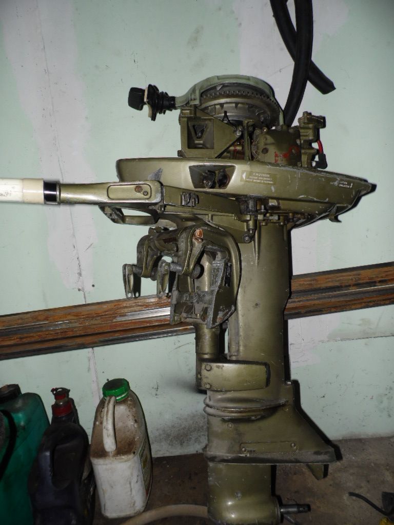

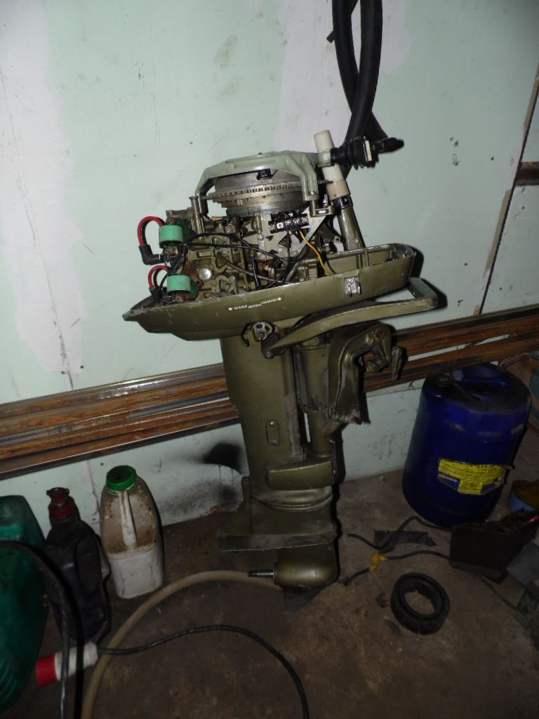

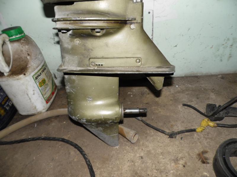

Во общем по твоим наставлениям купил и я себе джонсона 25 такой же как у тебя.По комплектации нет краба и в винта.Буду реанимировать. Теперь надо его как-то разобрать, что-бы он стал весить 35 кг и вид мотора сохранился.Таможня мать её.

Голову снять, там один болт тяжко открутить ,под ручкой в районе струбцины. Это если не разбирая всю подвеску. Карбов на Ебее полно, винт мне тоже нужен , буду подбирать .

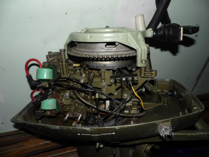

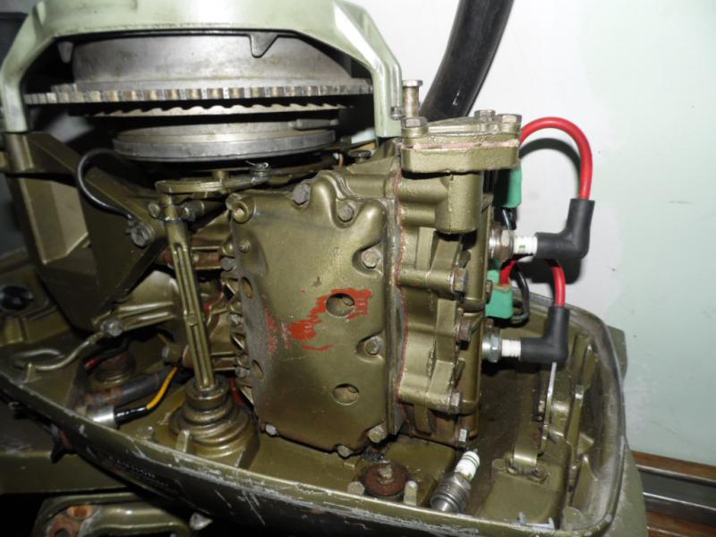

Ну вот мой некро-джонсон 74 г.в. уже дома.Обошёлся в 200 абам - пока. Компрессия по 8,5. Насос думаю поставить с ветерка,краб если не найду(ну не знаю я как покупать на ихнем ебее) то попробую от явы, стартер от матиза. Насчёт винта не знаю. Алексей рассматривал ли ты винт от вихря? С зажигалкой надо тоже разобраться,пластина на которой катушки стоят, болтается.

Посвежей моторчег моего. Винт от Нептуна есть планы колхозить. По стартеру, по модулю от Москвы большой подходит, от Матиза не знаю. Карб, может нептуновский пробовать? Надо Володю Бешеного спросить, или Юру Скобаря.

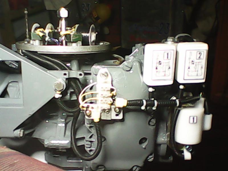

Алексей какую схему зажигалки ты использовал на своём джонсоне.Ткни пальцем пожалуйста.

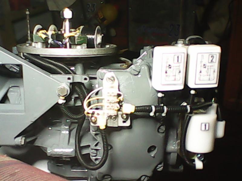

ovchinnikov 1966 сказал(а):
Двух канальную.

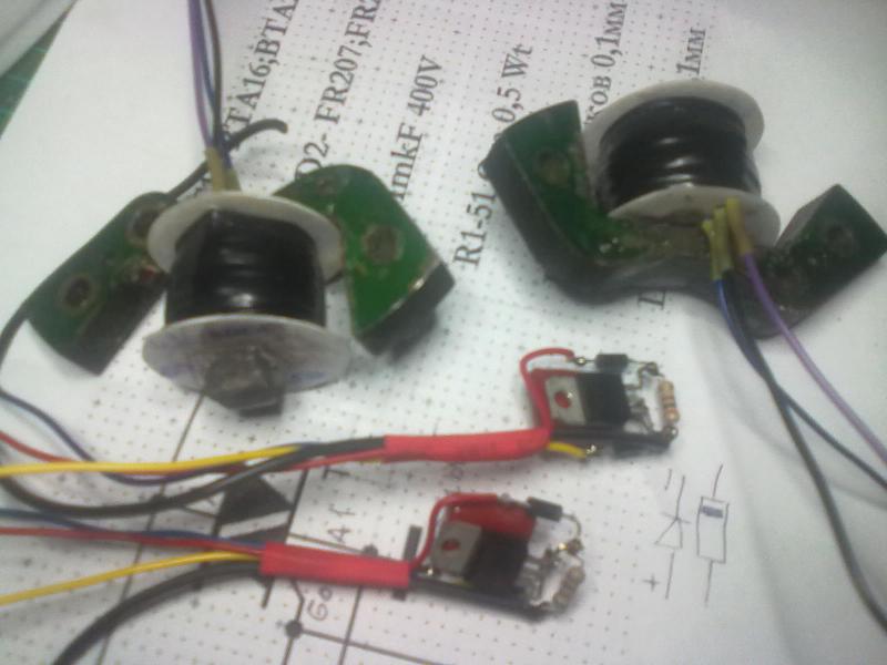

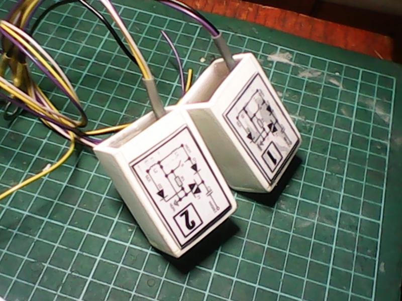

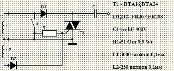

Алексей, здравствуйте.
Объясните, пожалуйста, подробно...
Вместо старых катушек Вы поставили новые, двойные? (5000 и 250 витков)
По схеме, в принципе, все понятно, кроме: провод после конденсатора идет на свечу, я правильно понимаю? и S - это прерыватель?
Кроме 2-х таких коммутаторов больше ничего не надо для работы зажигания?
И если не сложно, то черканите в схеме кнопку стоп.
9 988
1 492
Всё верно,S кнопка стоп. Кнопка с сдвоенными контактами или на одну с двумя диодами.

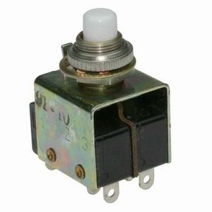

как это с сдвоенными контактами? в моем понимании, поправьте если не так, кнопка имеет 2 выхода и размыкает или замыкает цепь.
9 988
1 492
Кнопка из двух групп.
William
30.07.2014
337
31
Киев
Wiking Seetörn 410, Крым-М
Johnson 35 (80-го) + Много-много Джоников и Эвинов...
ааа, понял... то есть, вместо такой как на фото, можно поставить одну, но с проводами, подключенными от 2-х схем?

Алексей, а можно подсмотреть как Вы подключили свечной провод к такому коммутатору?
9 988
1 492

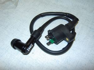

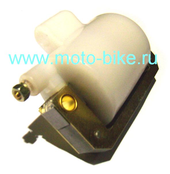

Нет, именно такую сдвоенную кнопку, или одну но с 1 диодом от каждой схемы (канала). Провод с кондёра подключается к катушке зажигания ТЛМ или от скутера Хонда Дио. Всего нужно две катушки зажигания.
