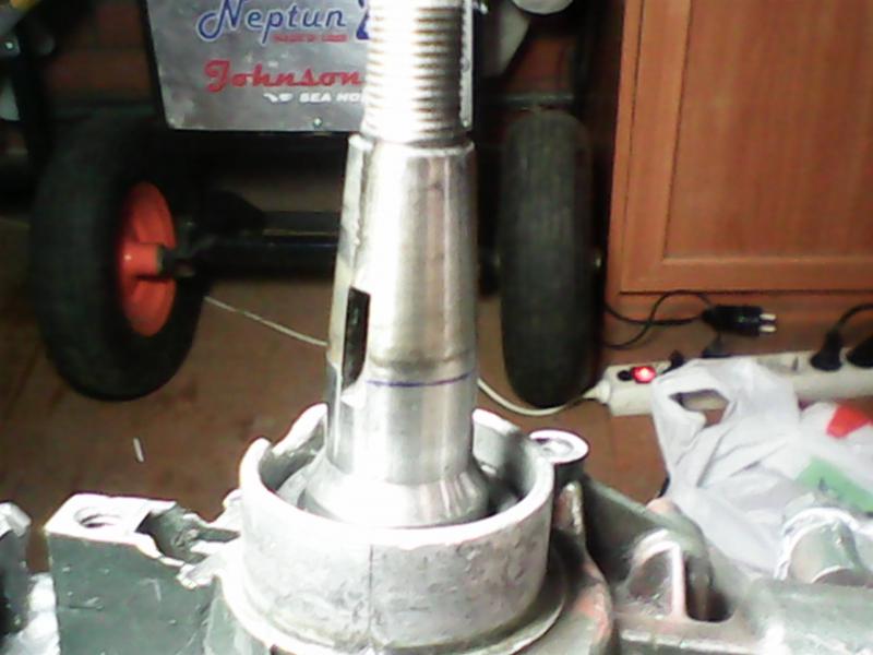

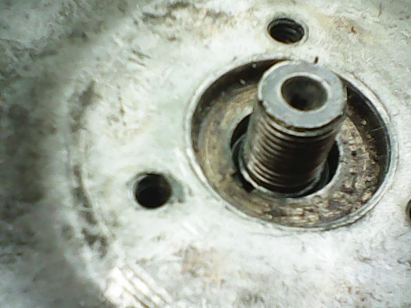

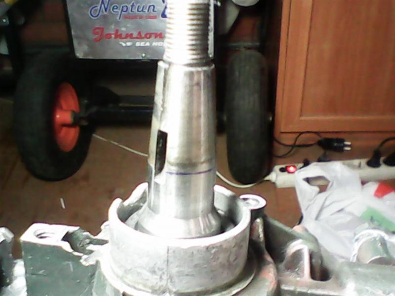

Есть проблемка. Кто может дать размеры шпонки маховика? Из чего лушее изваять оною?
Маховик садится на вал до синей черты, какие будут мнения?Резьбу на валу кто то перерезал на метрическую.

правильный рожковый ключ...и точило...ТОКА НЕ ПЕРЕГРЕТЬ...!!!!!!!!

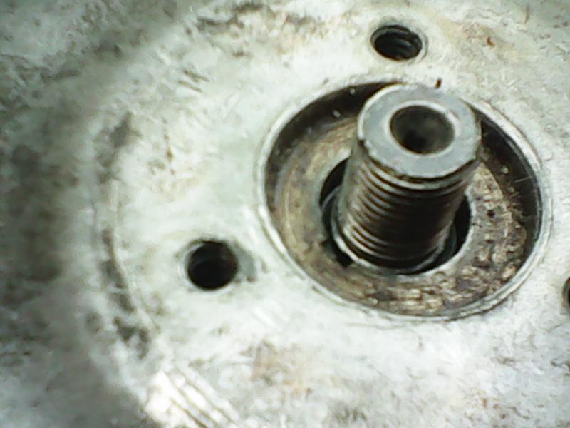

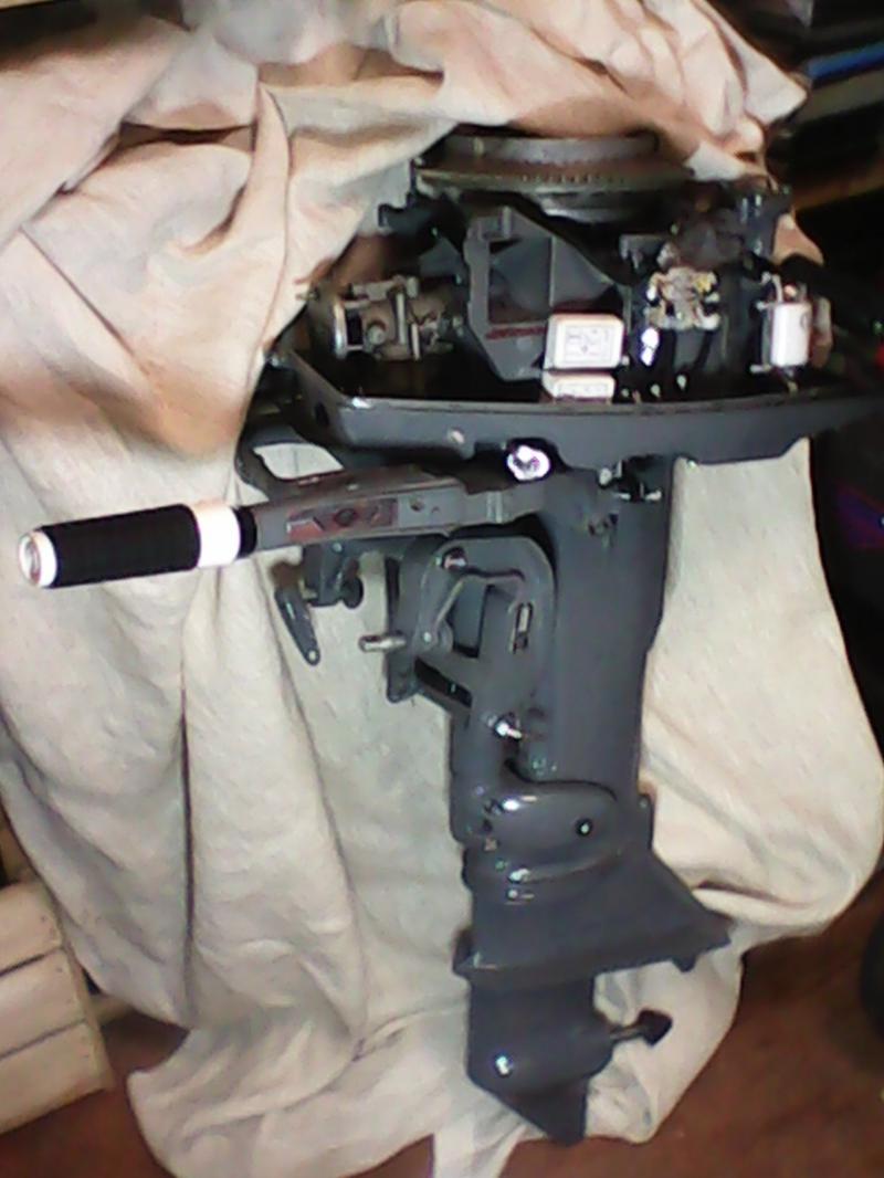

Шпонка подошла от Вихря, немного подточил радиус.Резьбу метр. кто то нарезал до меня.Удалось (была разбита)купить не дорого самое главное :lol: :lol: http://www.ebay.de/itm/OMC-JOHNSON-EVIN ... 588d11bf41
~ 1400руб. .... нификасе дешевая ручечька :eek:

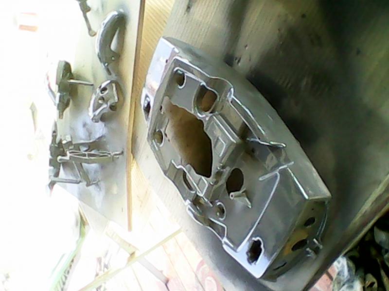

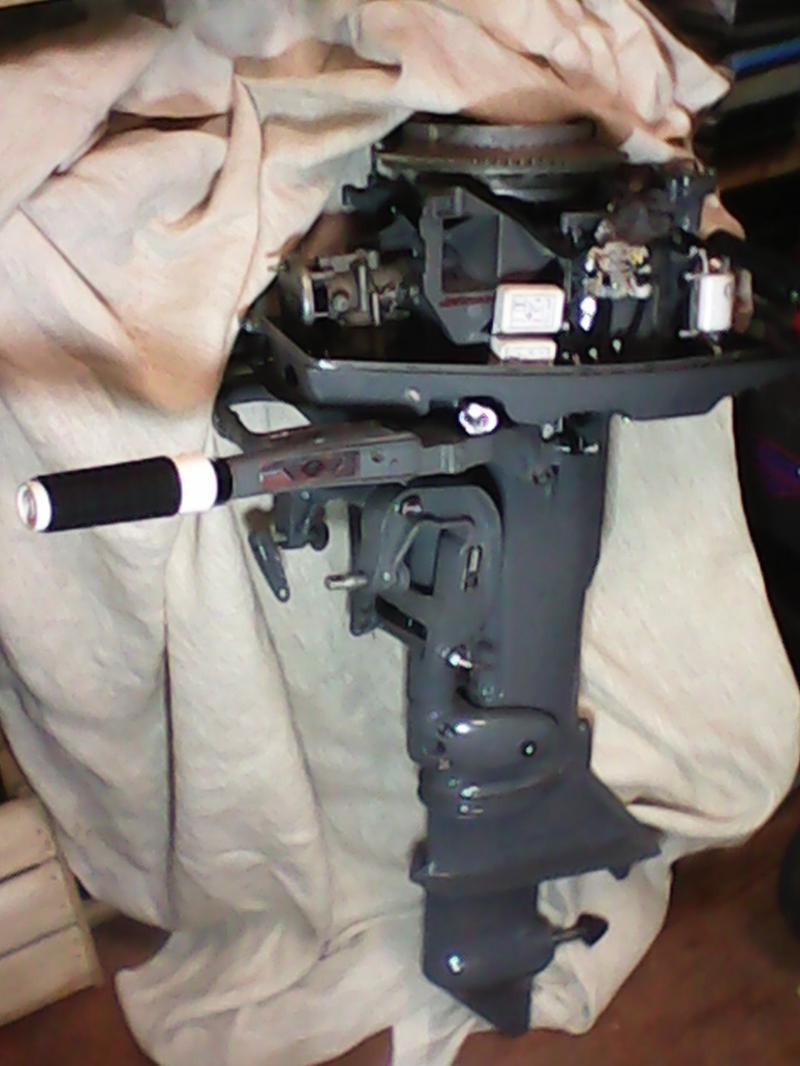

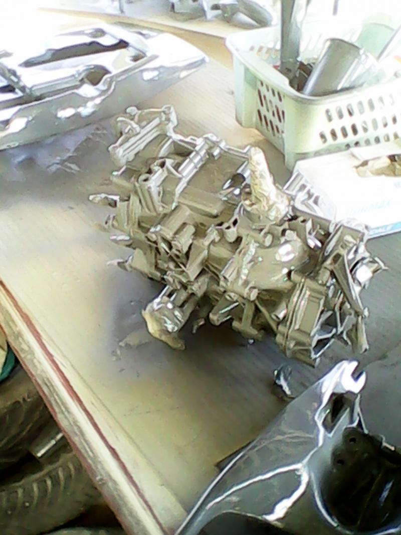

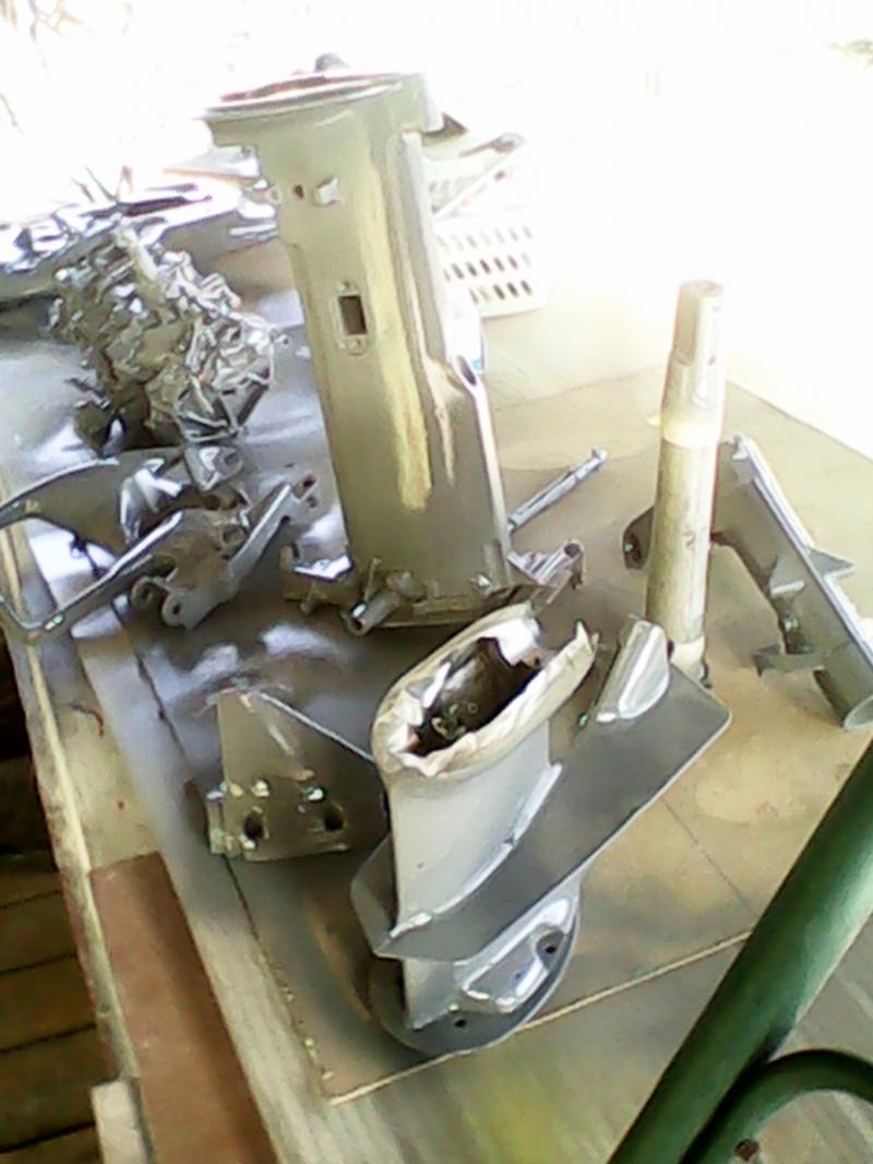

В связи с наступившим летом, быстро покрашен :D Реально цвет серый, на фото светл.серый? Грунт кислотник,краска Вика.
Лёш, а на Эвинах блок - чёрный :yes: .... испраавляй пока не поздно :D ...
9 995
1 492
На Джонсонах бывает:т.зеленый, коричнево- красный, серый,белый. :yes:
С ув.Доктор Джонсон :D :D
всё красиво, жаль только резьбу "рукодельник" какой то перерезал. особенно если просто из за потери гайки. невдомёк ему, что на резьбошлифовальном это делается....

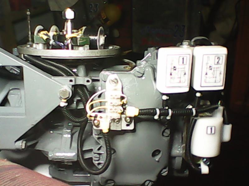

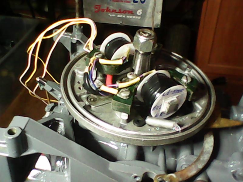

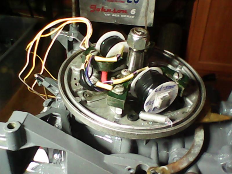

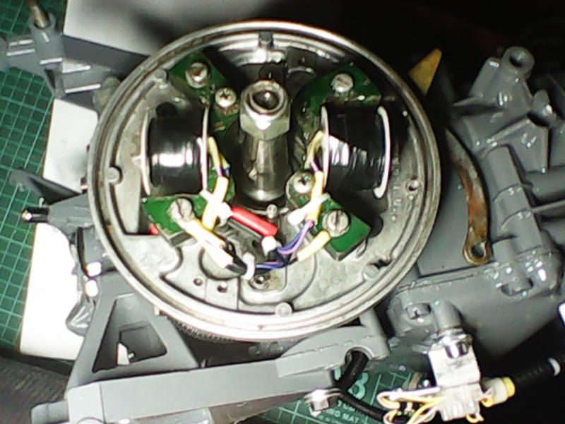

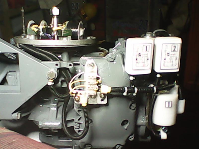

Проводка 2х кан.зажигания, в процессе :D
9 803
1 028
Леш, ты - аккуратист!!! :hahaha:
Я бы назвал тебя - РЕАНИМАТОР :good:

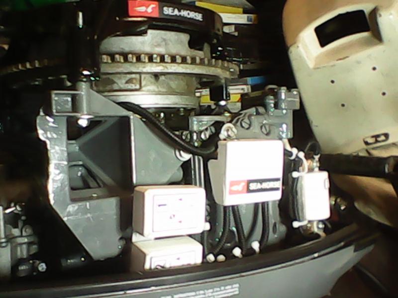

Опробовал двух.кан. зажигание " из пяти деталей" Дмитрия 22,на снятой голове. От прокрутки рукой слабая одна искра, от дрели все красиво-слона завалит. Дмитрию респект :good: Кнопочку на СТОП подобрать надобно побольше, проблема найти с не зависимыми парами контактами. Можно ли использовать реле с использованием обычной кнопки?

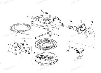

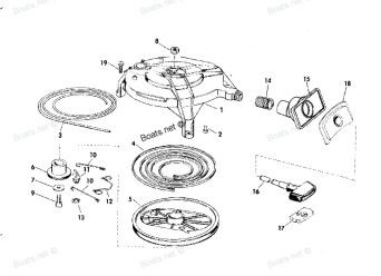

Благополучно про... на коромысло стартера 12 и10 по картинке. Есть у кого снять размеры и диаметр проволоки?

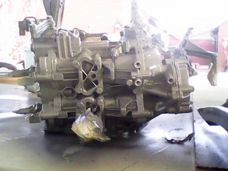

Процессс, продолжение :D
Я отослал Володе Эвина-30, там "черепашка" похож такая же ;) ... делай выводы :jokingly: ...

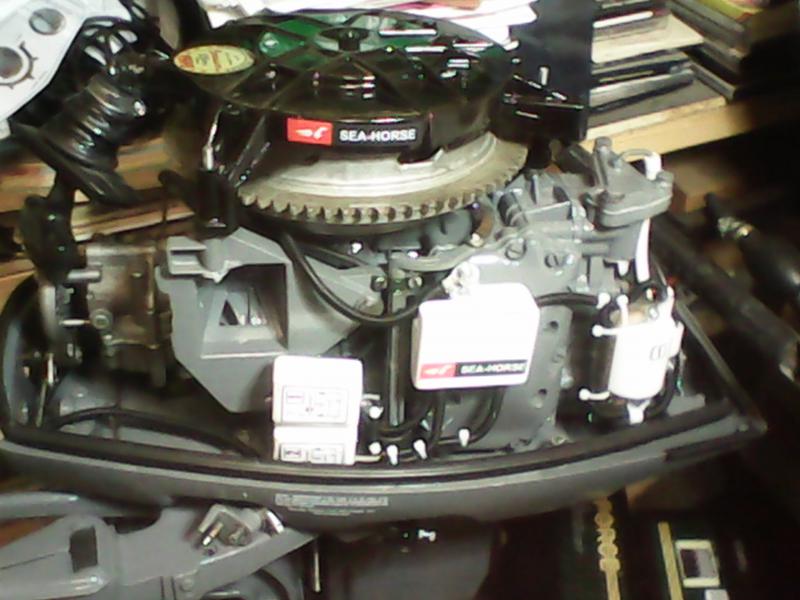

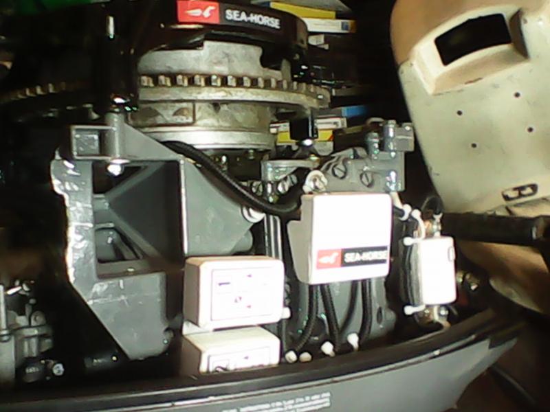

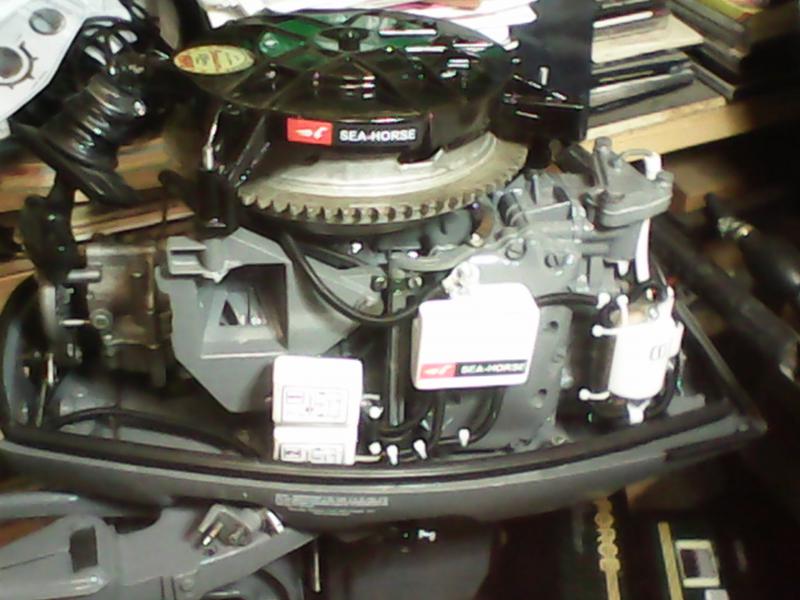

Пришлось переставить блоки зажигания,колпак не одевался :)
Кирюха
01.03.2013
1 213
259
Кирилл
Поздравляю красота неописуемая, но некрасивый маховик в глаза кидается, отшлифуйте хоть его.
