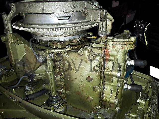

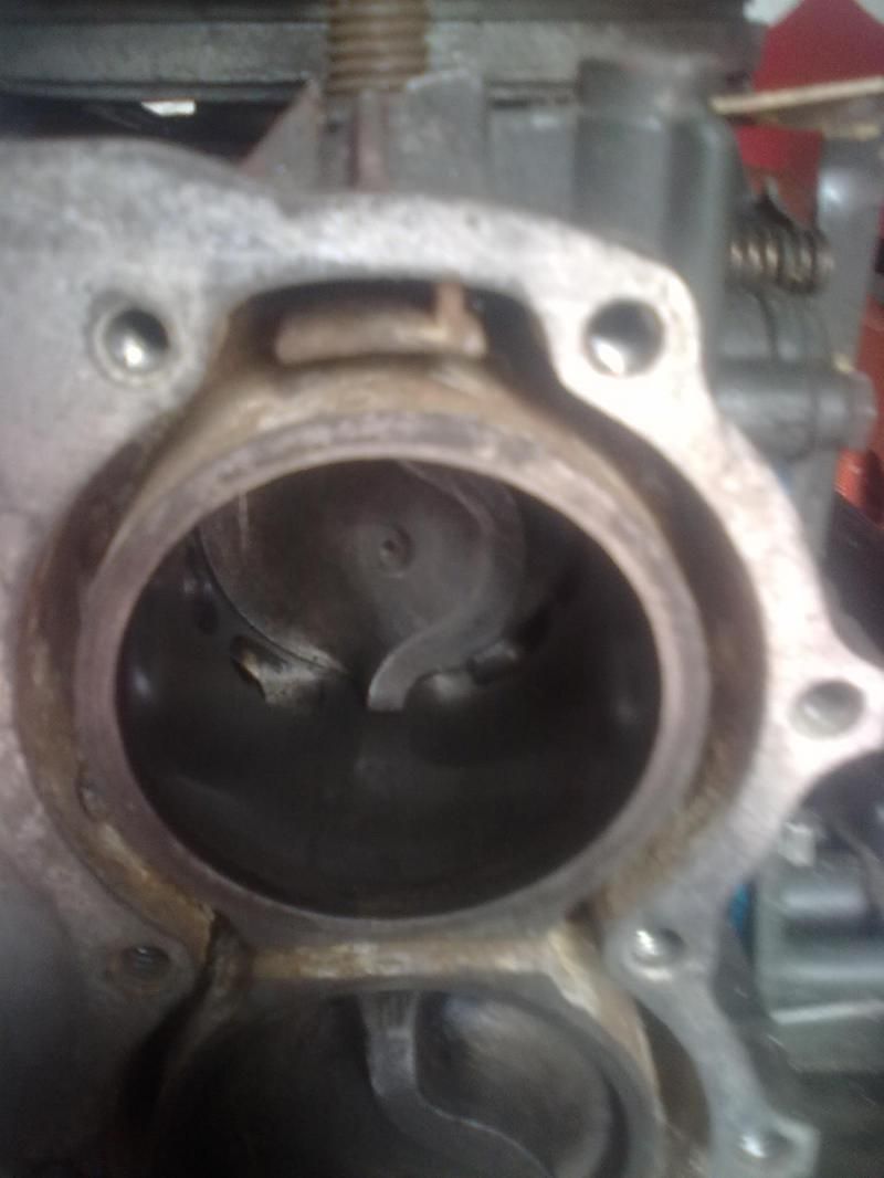

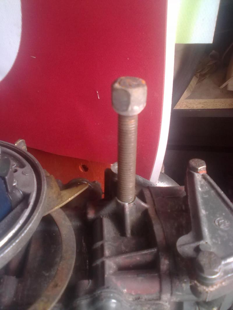

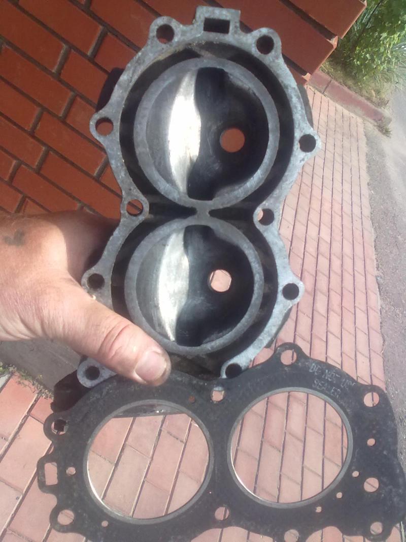

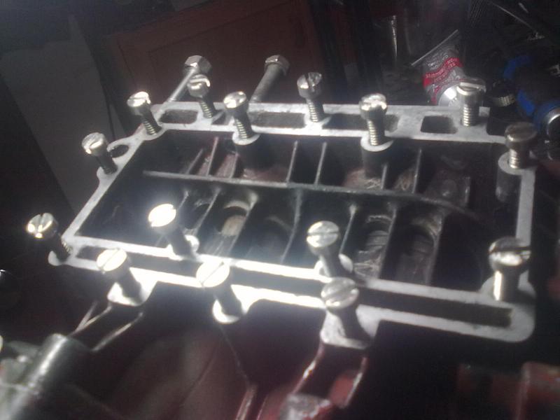

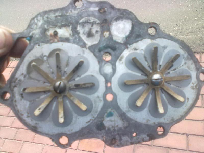

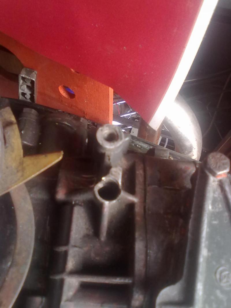

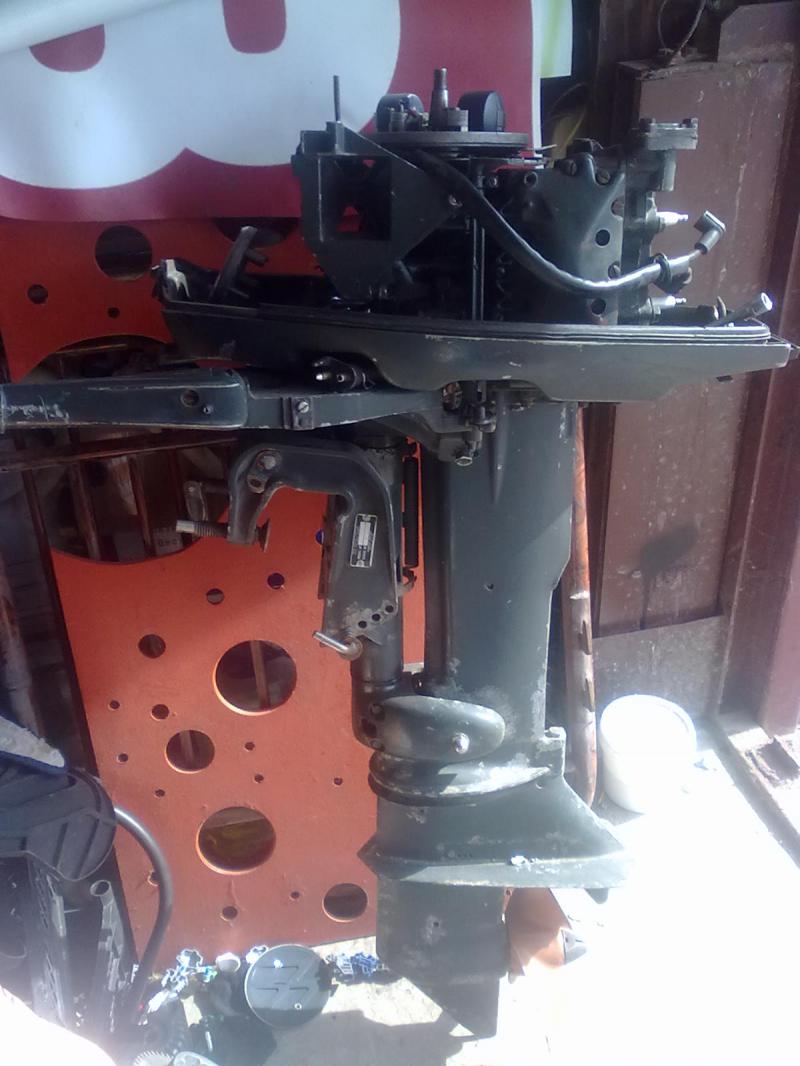

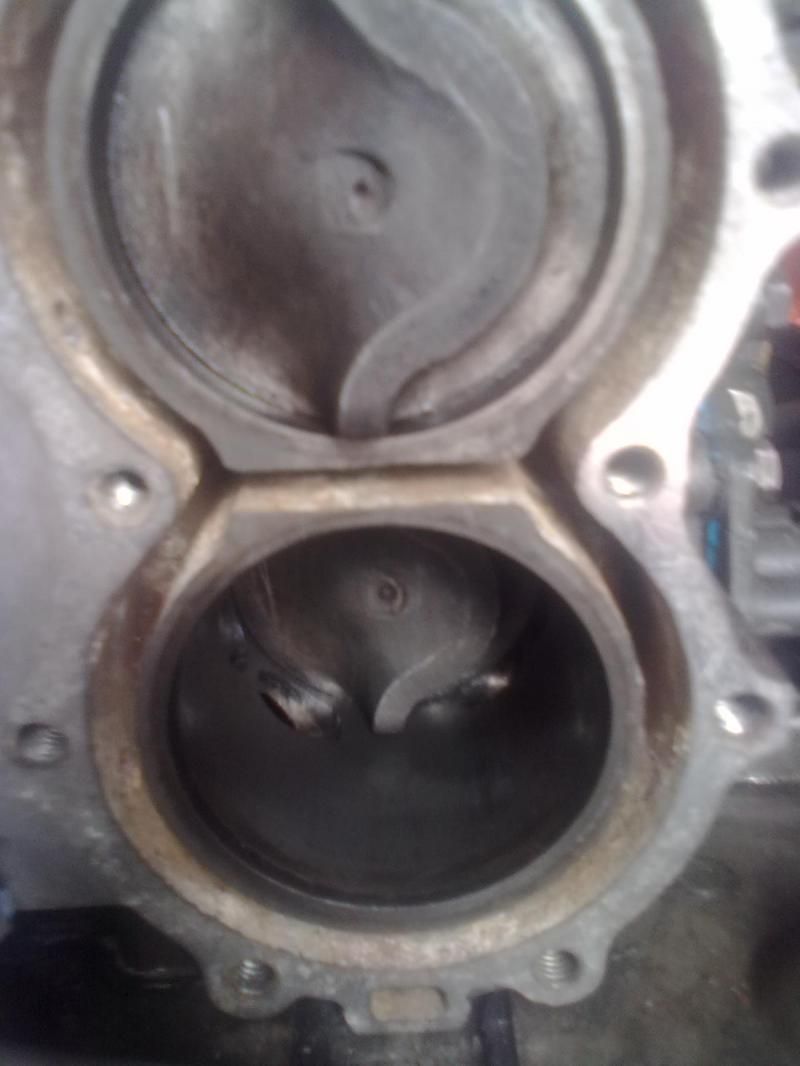

Вот очередной конструктор, джонсон 25 1970г. Компрессия 6 с копейками на холодном в двух.Цилиндры зеркало без задиров,пока не половинил,посмотрю на иголки и зазоры колец- надеюсь обойтись с АФК.Будет замена всех прокладок,термостат, помпа,сальники.Клапана стояли нулевые.Видно начали процесс и бросили ,вкорячен болт на сквозь до рубашки для крепления стартера.Выточить болт и на поксипол, думаю решение простое.Сложнее с крышкой на выхлопе, заливал на сутки ВДшкой винты, 9 винтов стоят мертво, один пневмо пистолетом уже свернул.Может погреть газом?По традиции уже была новая прокладка на головке.
...я на соленой Ямахе вначале их простучал, как только чуть пошел ВДху и керос заливал.потом вперед-назад покручу...6-болтов почти неделю откручивал.

Сань, решил погреть винты в несколько этапов, потом еще раз залить и уж потом попытаюсь открутить.

Алексей,единственный минус при прогреве сваркой то,что может резьба на шпильках пойти,но не факт,а так,лучший способ открутить что то закисшее,у меня на даче тоже газосварка есть,постоянно пользуюсь а вд,по моему мертвому припарка.

Алексей привет.Там не шпильки винты.Всего вроде 16шт.Грели только винты, в несколько этапов. Осталось 6шт., причем самые проблемные- утопленные 4шт в центре крышки. Осталось только приваривать гайки к этим винтам ,как то пробовать :unknown: .

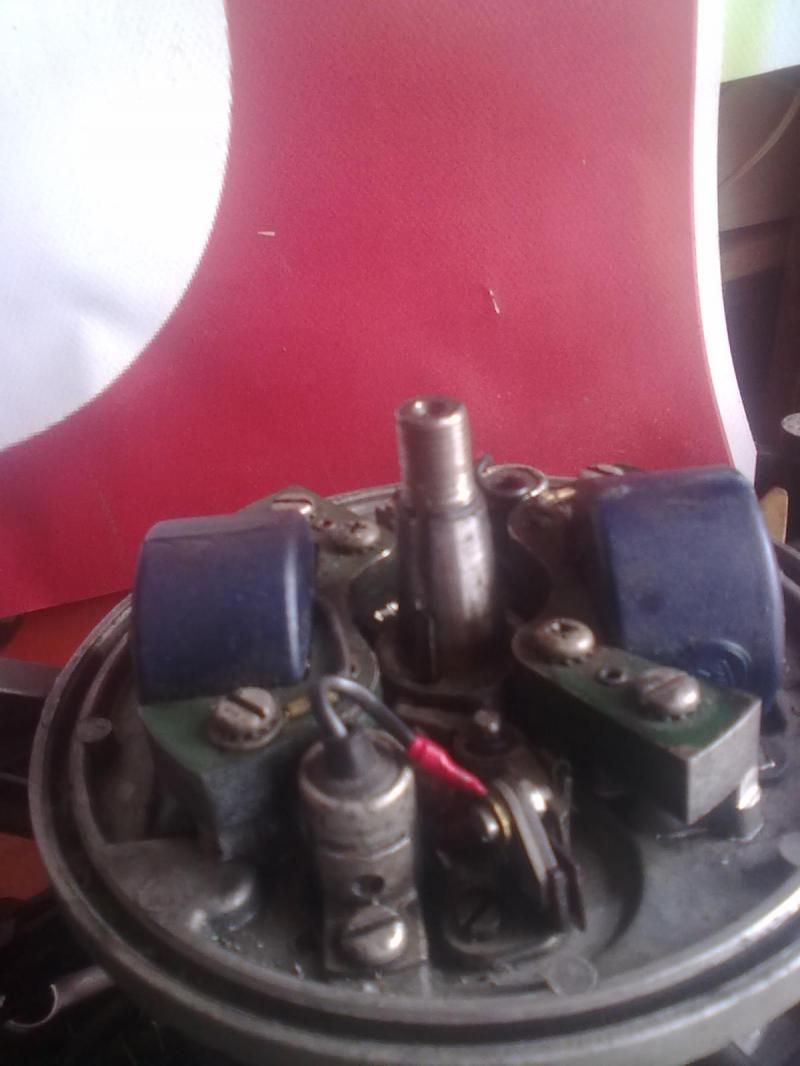

Фото мотора из инета только почему то болты на крышке стоят.

Алексей попробуй винты прогреть промфеном, если ударной отверткой не пойдут, то другой вариант: под винт делаешь оправку из арматурины (потолще как только подсунуть можно) грееешь ее горелкой до красного цвета и прижимаешь на несколько минут к винту, пока горячий пробуй ударной отверткой откручивать.

Саш феном пробовал,ударной свернул головки у нескольких винтов.Крайний случай накуплю трубчатых дешёвых ключей на 10 и електродом приварю через сам ключ.Сварка по идее должна отпустить.

ударными низззя!
поделюсь своими методами...помогает в 99 проц случаев...
во первых спешка плохо...если винт не идет, берешь легкий молоточек и долбишь по головке минут 15-20 иногда...микровибрации етить окисел ослабляют...с большими болтами даже перфоратором стучал...
далее не идет- греем до красна арматурину подходящего диаметра и прижимаем к головке-греем...нагрели и полили его водичкой...так несколько раз....опять простукиваем и пытаемся открутить туда суда без фанатизма...не получилось сегодня, на ночь капаем керосин-ведешку-спрей для закисших болтов=гаек и на следующий день повторяем процедуры....
главное не спешить...

Так без вариантов - винты дюймовые :pardon:
10 097
1 476
Удалось победить.С помощью эл.сварки. Новые винты выточили из нержавейки и с дюймовой резьбой :yahoo:

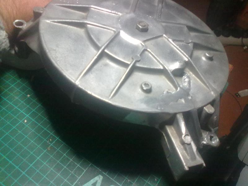

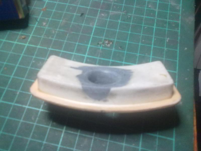

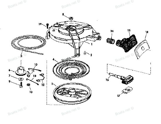

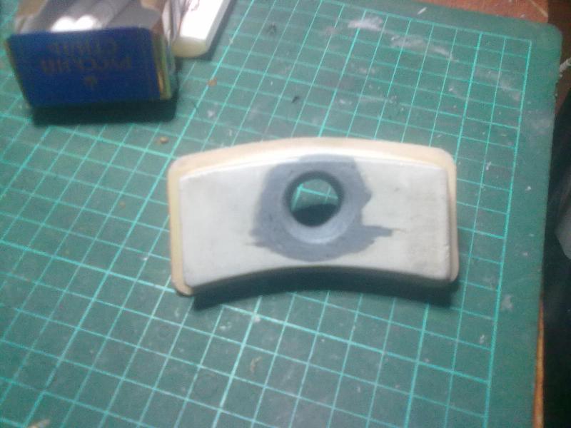

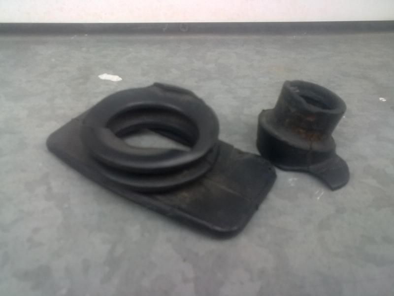

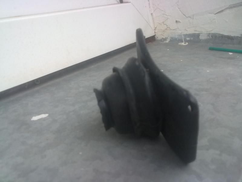

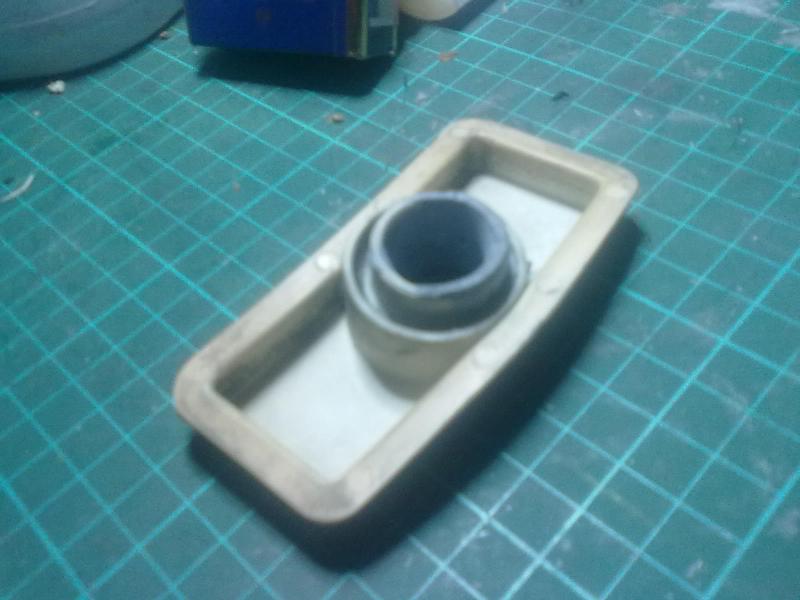

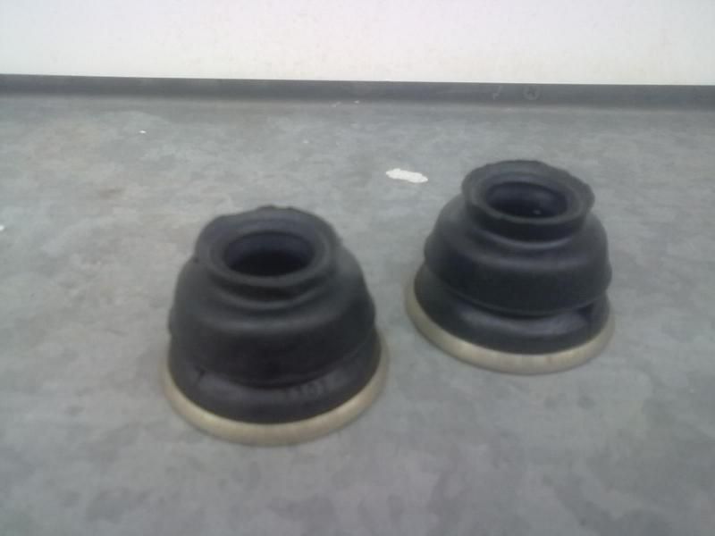

Не спешно, пока едут запчасти из пиндосии восстановил (заварил)стартер.Вылепил с помощью ABRO SNELL крышку стопора, была протёрта до дыр шморгалкой. Проблема найти рез. муфту №15, порвана.Попытаюсь приколхозить от какого ни будть пыльника наконечников рулевых тяг или т.п.
ovchinnikov 1966 сказал(а):
..Вылепил с помощью ABRO SNELL крышку стопора, была протёрта до дыр шморгалкой...
Туда б вставочку из развальцованной тонкостенной медной трубочки... :good:
10 097
1 476
Дим , так и планирую. Выточить трубку с фланцем, с округленным торцом.
10 097
1 476

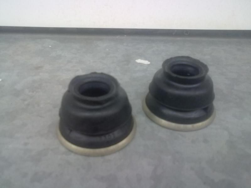

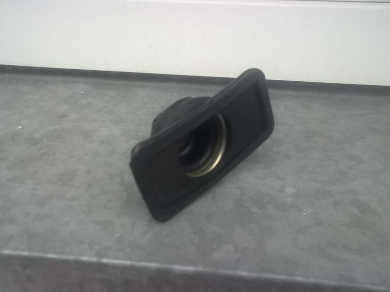

Отечественный автопром создан для всего, или сп....ли от всего по чуть, чуть. :D
Пыльник - Газель- Джонсон.
