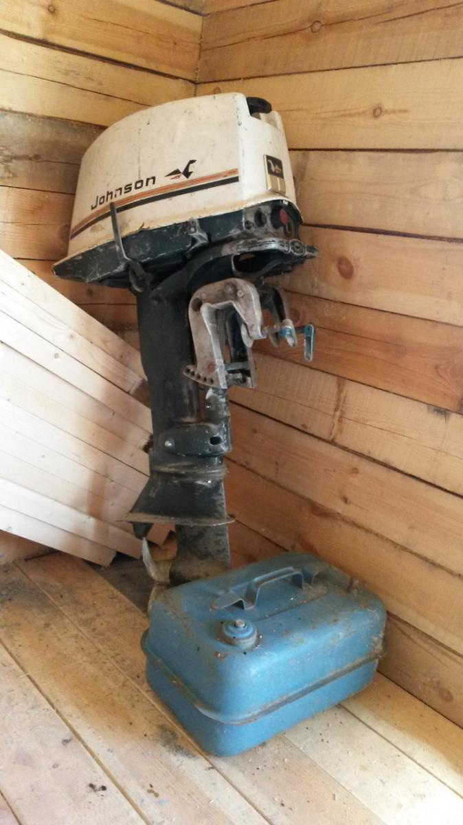

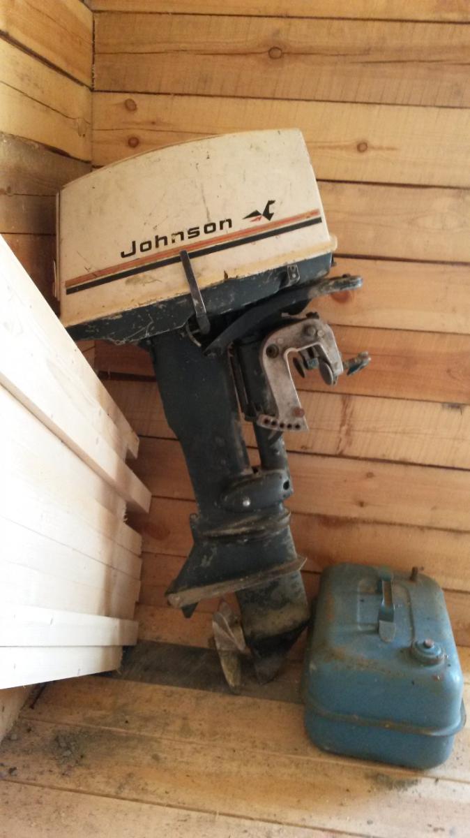

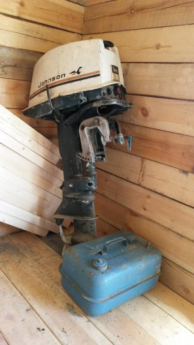

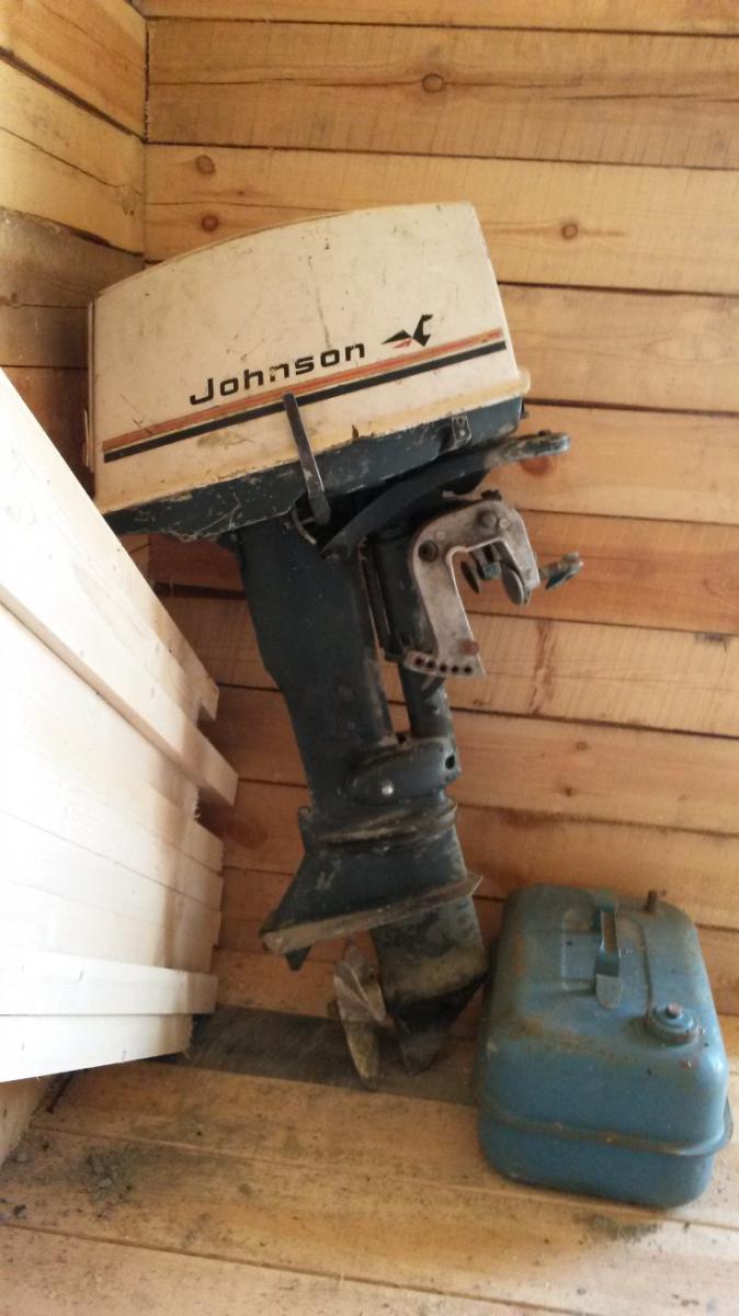

Недавно приобрел себе Эвинруд Спортсер 25. 70-73 год. Серийник не помню
Насколько я понимаю он аналогичен Джонсону.
Или же различаются?
по внешнему виду одинаковы(блок,маховик.)

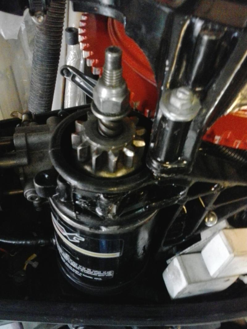

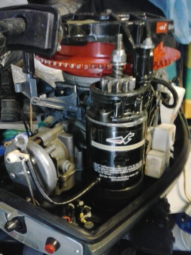

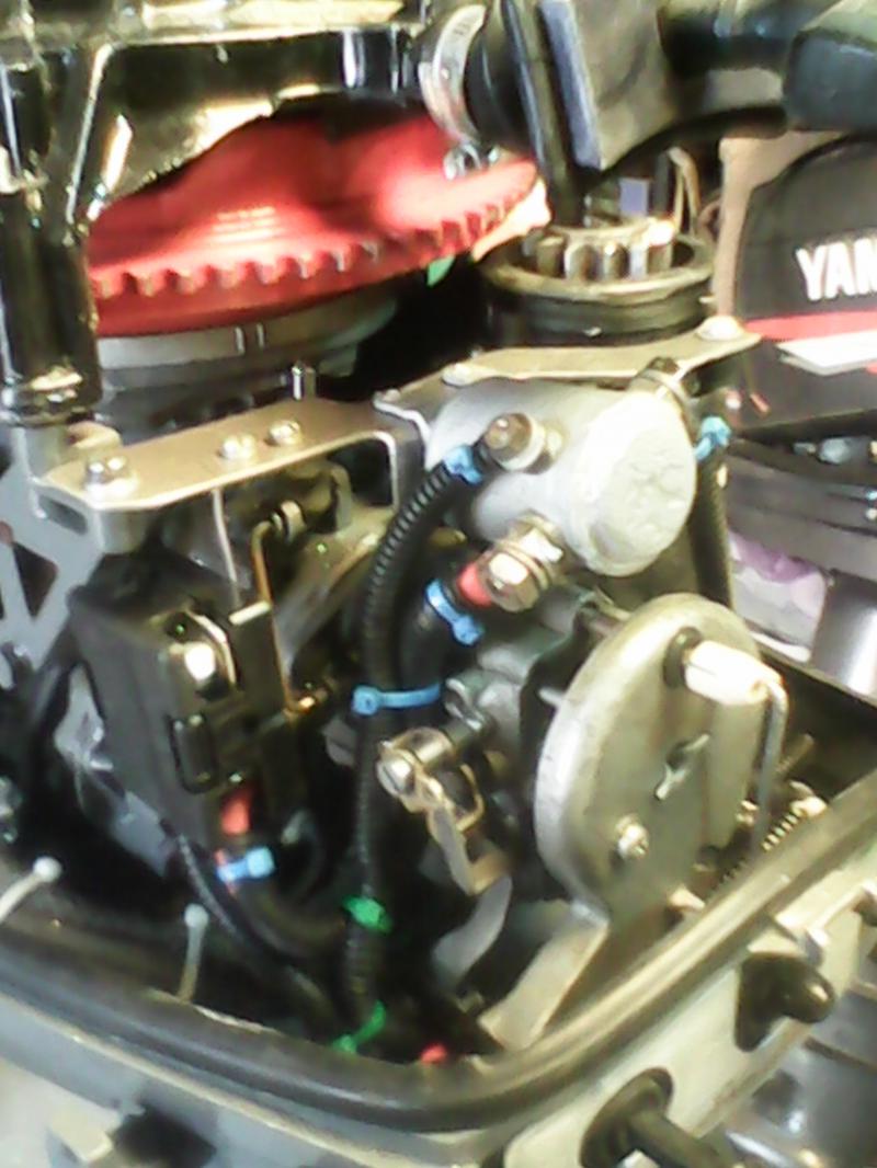

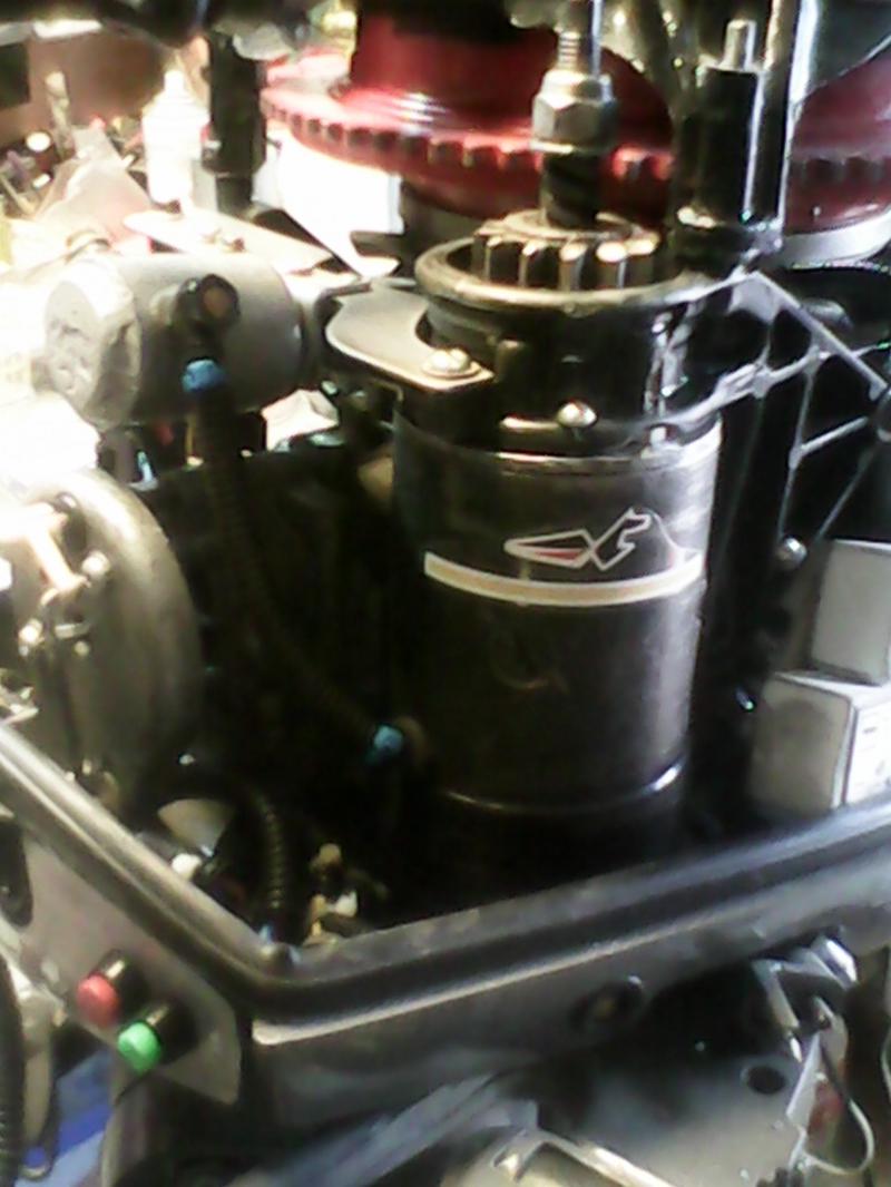

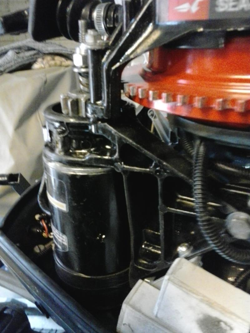

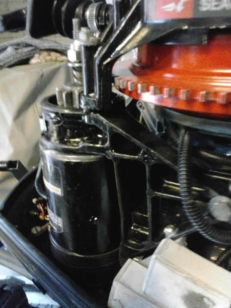

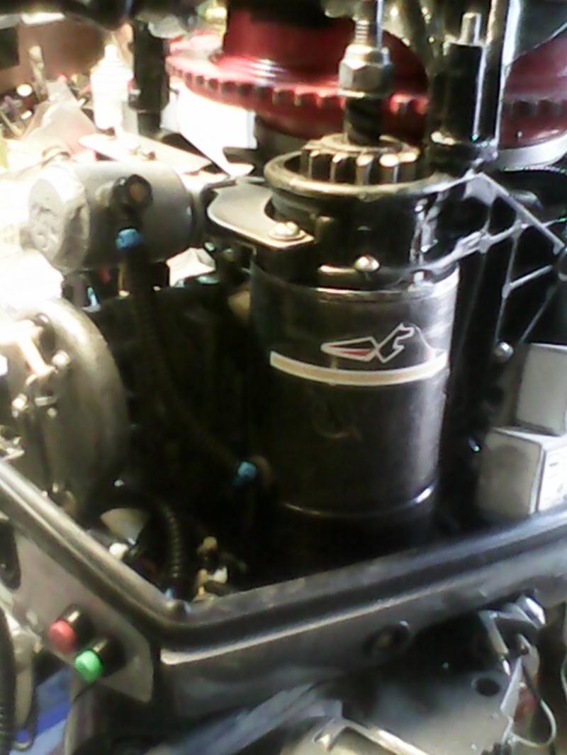

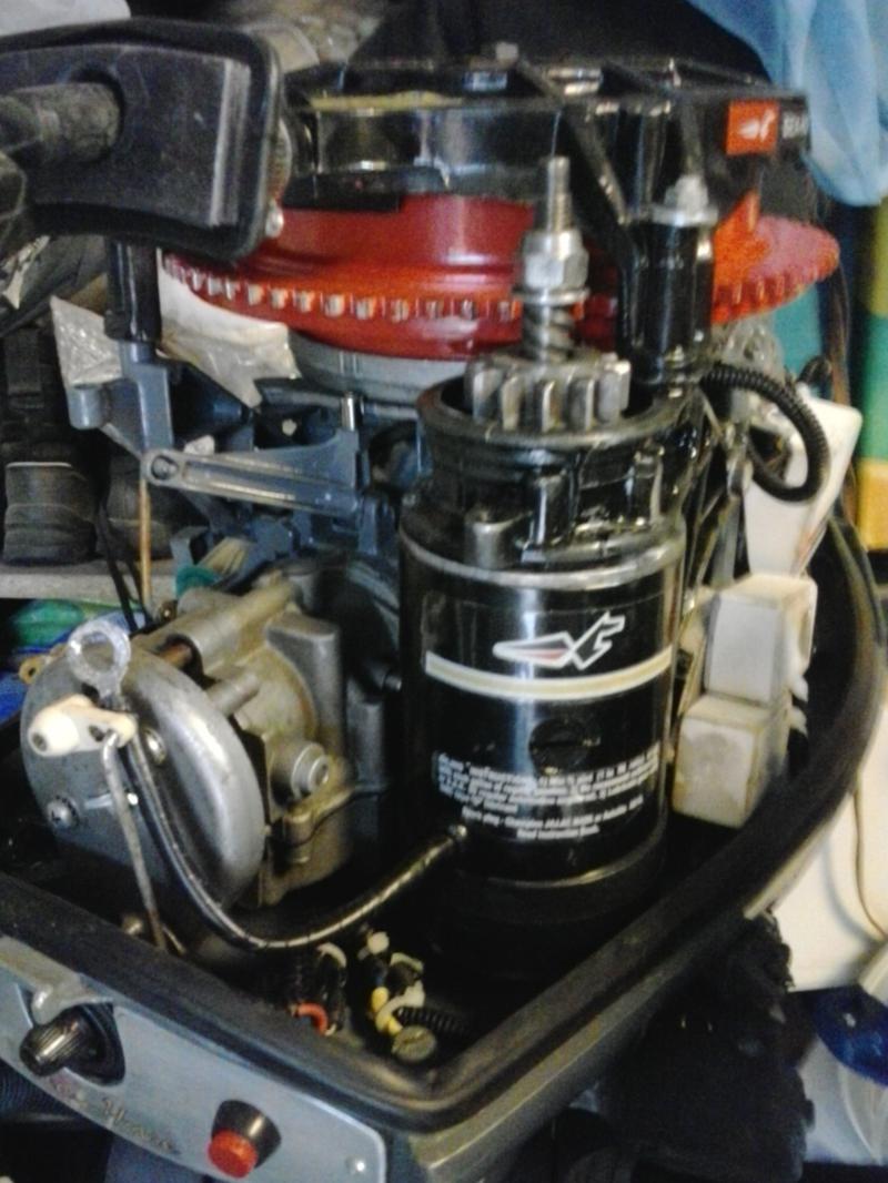

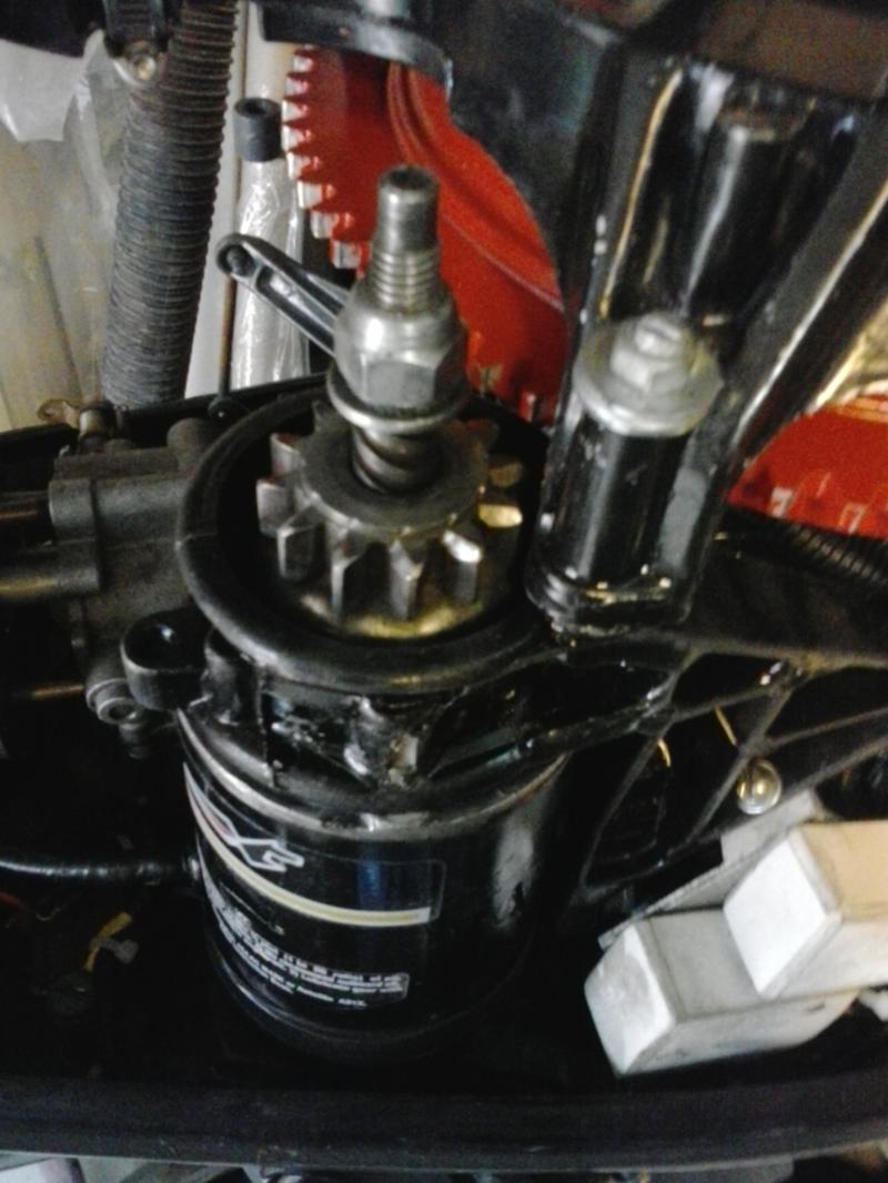

Приколхозил эл.стартер (Володь спасибо) от Москвы. Осталось поставить реле стартера от скутера, провода и кнопку :)
Ну, вооот.... эт уже совсем другой уровень :)

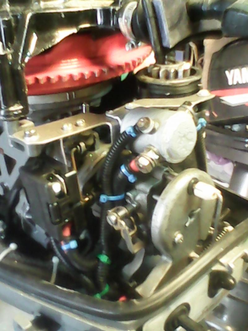

Переделал кнопку, Алексей Дарьин заезжал,посмотрел,нарисовал ,3мин. и всё. :crazy: Схема 2х канальная, кнопка стоп замыкает упр.катушки через диоды на минус, вроде так.

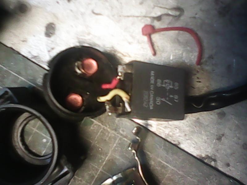

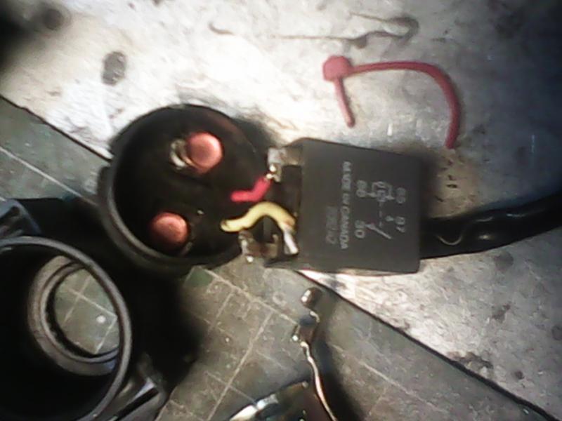

Поставил электрику, реле стартера от скутера.... Крутанул и замер, вскрыл реле, думаю почищю пятаки :crazy: .... Китайское реле ил китайская матрёшка :lol: - верх инженерной мысли и экономии :D :lol: Поставил в итоге от взрослой Моси.
9 596
945
Симпатишно)))

1 468

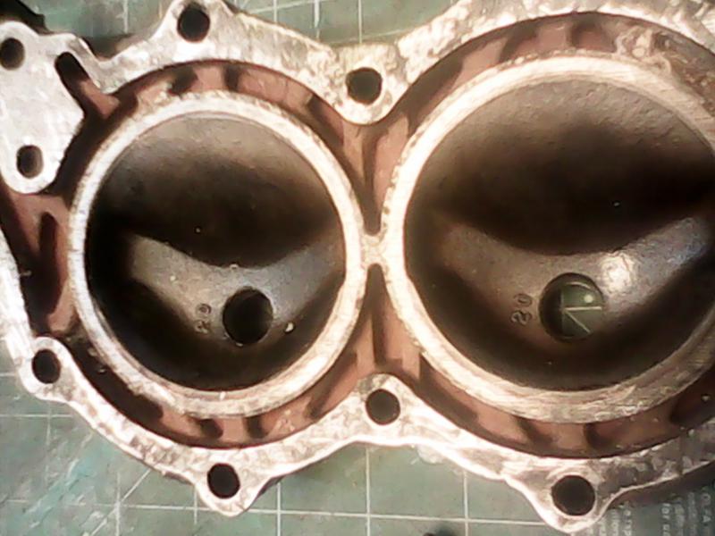

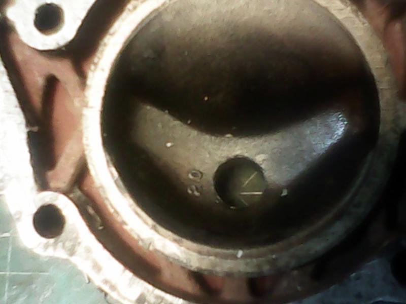

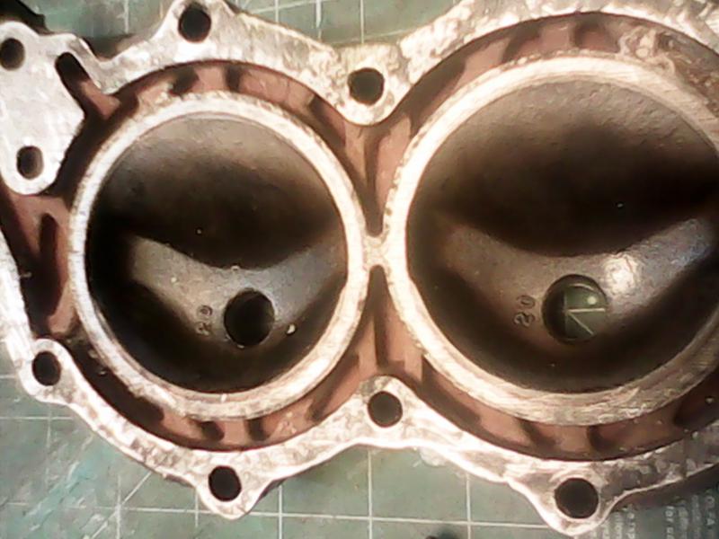

Подвернулся близнец 25ки, т.е. 20ка. Внешне всё один в один. С Скобарём решили что,отличия вероятно только в жиклёре карба. Сегодня снял голову (на одном свечном, резьба сорвана) с этой 20ки и увидел цифры - 20 с внутренней стороны.
9 596
945
А я уж думал не дождусь рассказа про новую лодку с мотором :jokingly:
