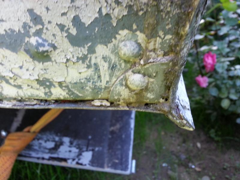

Вот и я гляжу, что там лист есть! :) Мне тут сообщили, что с нержей дюраль оооочень хорошо корродирует, не боитесь коррозии?

Как то так, думаю на наш век хватит.

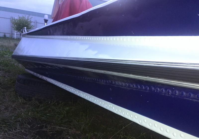

Я вот, всё ни как не мог придумать, чем закрыть мятые торцы булей. Пытался вытянуть замятины, тянущей приспособой на клею,(типа обратного молотка) но тщетно. Нашёл на строительном рынке полоску из дюлальки с резиновой вставкой. Примострячил. Вроде аккуратно кривизну спрятал.

Константин, шикарно получилось, у меня таже проблема лодочка ровная а були мятые. Какова цена ? Есть у них еще одна проблема, непрочный край борта. Я вылечил это надев черную пропиленовую трубу. Пропилив ее вдоль болгаркой, а для крепости предварительно сверху на кант прикрутил ал кругляк примерно 10 мм. И смотрится красиво и прочно. Утром попытаюсь залить фотки, лодочкс чемто похожа на твою.

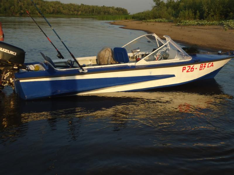

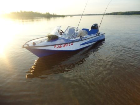

Вот и моя ласточка. :roll:

Онаже. Правда номера пока из изоленты.

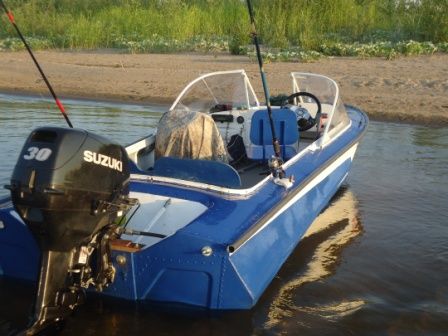

Спасибо. Обь у Вас зачётная. Дизайн Оби вне времени! Есть фото с боку? Заинетересовало стекло. Кострома?
По поводу вопроса. Цена одной накладки 650 руб. Край борта, это да... А можно по подробней про ал кругляк? Тоже думаю, как облагородить.

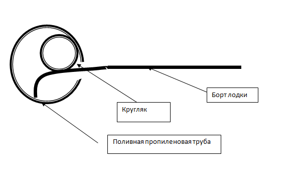

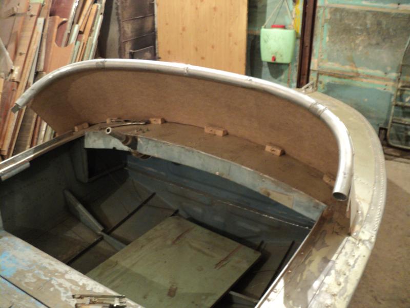

Фото завтра, так как сейчас с планшета. Стекло, да не заругают меня форумчане , сденано из чернухи, квадратный профиль помоему на 15. Сначала изготовил всю раму прямо по лодке как по лекалу. Далее когда рамка была готова делал пропилы болгаркой под стекло, т.е. стекло вставляется во внутрь и держится только на силиконе но оч крепко.
Борт отделывал так: взял обрезок трубы 10 см, пропилил и одел на борт. Потом сверху внутрь вставляю кругляшок и натягиваю от края. Таким образом я определился что кругляшок надо клепать примерно 5 7 мм от края борта. Приклепал на всю длину лодки вытяжными заклепками. Если сделать слишком плотно то можно потом не забить трубу. Далее пропилиную вдоль трубу сзади вставляю и начинаю застукивать кувалдочкой к носу, один держал трубу посередине чтоб была жесткость трубы. Борт предварительно смазал масляной тряпочкой. Как то так. Если непонятно то завтра начиркаю рисуночек в разрезе.

Кстати кругляк не принципиально, просто халявный был. Можно квадратик или трубку ал. Фото пока только такое. Ещё много предстоит сделать, салон, тент мягкие накидки на сиденья. Не выдержал скинул наводу.

Это в разрезе :crazy:

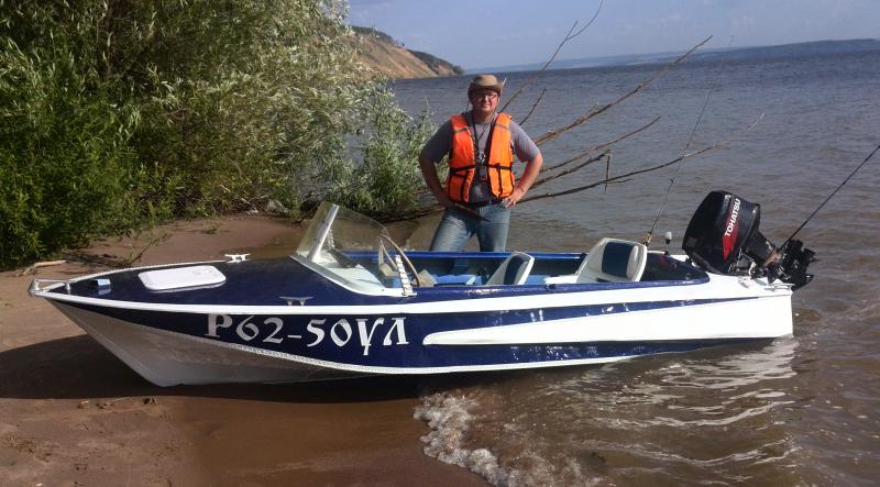

Небольшой рассказик, как обкатывал свою Обушку. За четыре дня прошли по реке Свияге и Волге более 350 км. Посетили славный остров-град Свияжск.

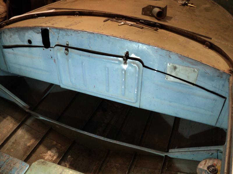

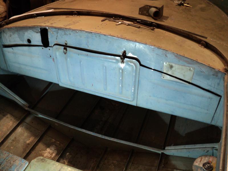

Вот теперь думаю, что с салоном делать. Сначала планировал всё зашить,полочки,ящечки... Но когда неделю прожил в лодке, понял, пять санциметров по бортам, но мои. Ноги вытянуть, бутылки с водой напихать...Никаких обшивок. Полки из строительного профиля сделал. :good:
А вот панель, есть где разгуляться. Фоток бы по больше посмотреть...
16 614
1 335
Я вырезал бардачёк под корень , оставив запас на отбортовку края . Ногам раздолье !!!!

Раздолье да согласен, но куда тогда девать ныжные мелочи? Бомболюка у меня пока нет, поэтому в ящике самое ценное и то что боится воды.
16 614
1 335
Уж лучше под рецесс , чем в бардачёк . Во первых потому , как Обь склонна рыть носом , и лучше уж грузить корму , дабы уменьшить длину ватер линии и площадь смачиваемой поверхности . Проверяется это легко , на полном ходу переместитесь к рецессу и даже без навигатора почувствуете , что скорость прибавится на 4-5 км\час .
Во вторых , у Оби крайне не удачный бардачёк , он реально содержит в нутри себя бардак не нужных вещей , трудно доставаемых и постоянно перерываемый в поисках чего то нужного .
По аналогии с авто бардачком , там полно всего , но только не того что нужно . Потому и называется он - бардачёк . А в лодке лишний кг как нож в спину , тем более у Оби , близко к носу . ИМХО.
