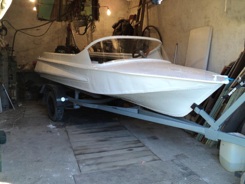

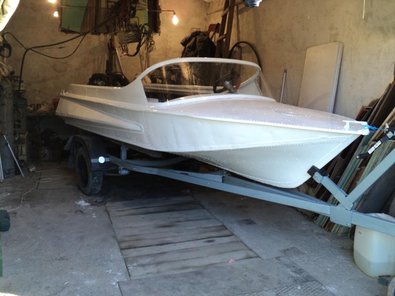

Вот фотка лодки:
А вот весь мой автопоезд:
По состоянию. Немного протерта килевая накладка. Есть небольшая пробоина заделанная болтом(каким не знаю). Есть щель между рецессом и транцем. Вот тут у меня самые вопросы. Как лечить? Насколько страшно? Очень хочу привести лодку в порядок.

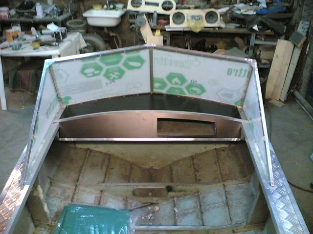

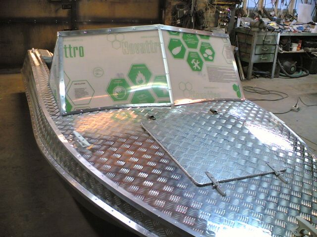

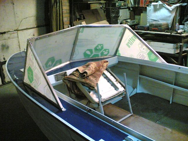

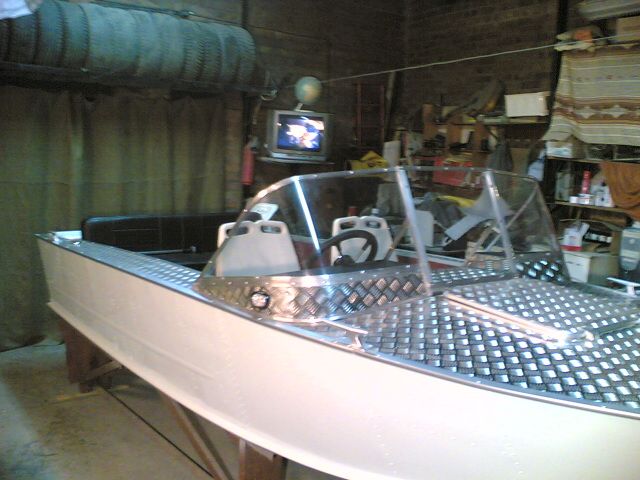

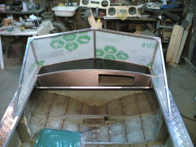

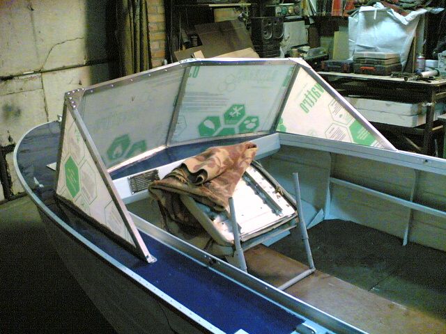

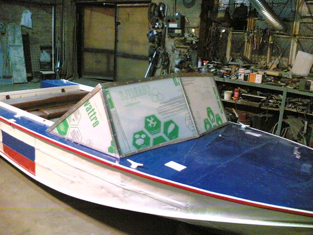

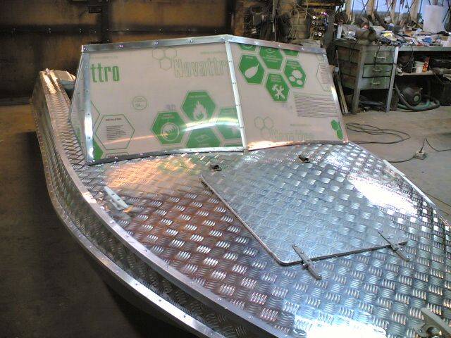

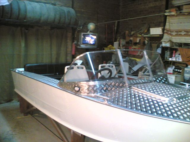

Владимир! А по-подробнее фото рамки со стеклом увидеть где можно?
Хочу подобное на свою лодку сделать.
Какие материалы использовали? Каким инструментом пользовались?
Заранее спасибо!
9 560
4 780

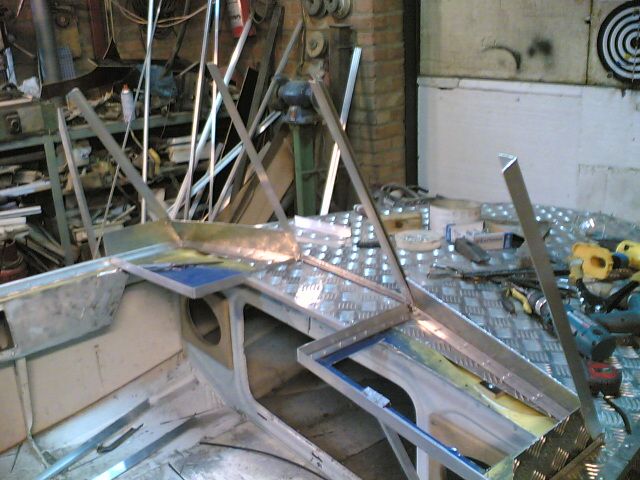

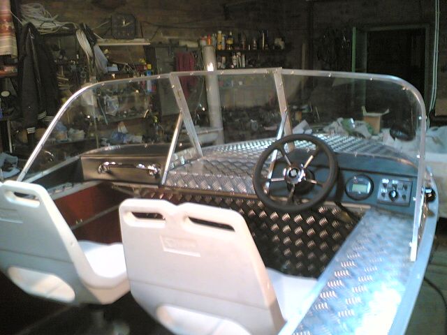

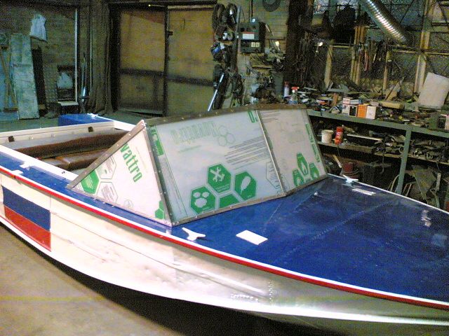

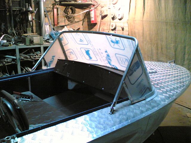

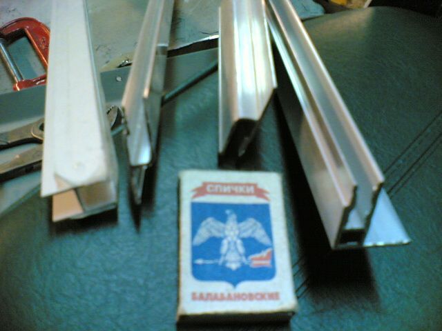

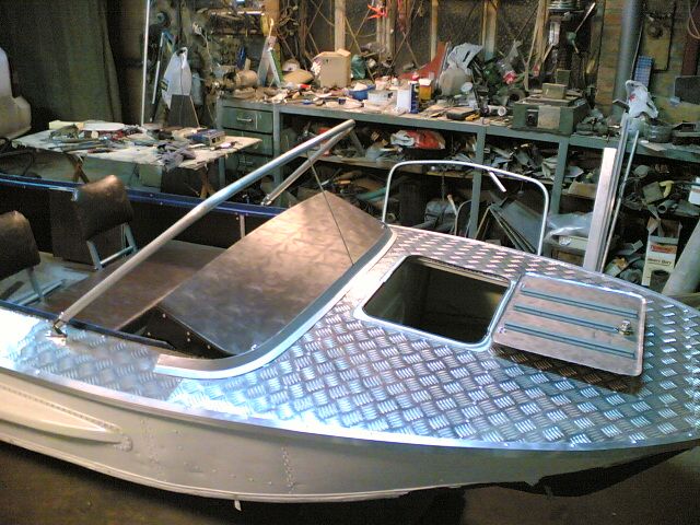

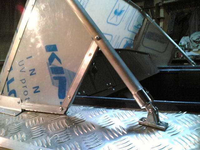

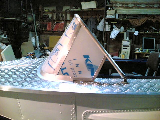

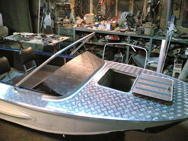

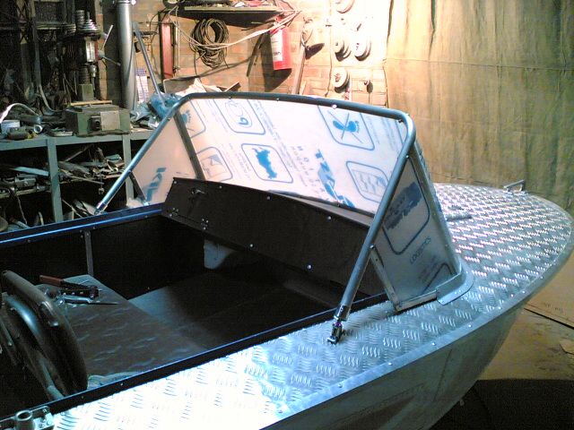

Лом, специально для тебя! :pardon: ;) Материал труба АМГ диаметр 25 толщина 2мм .Стекло поликарбонат 4мм. :)А вот мой Прожик :sorry: Это так,для размышлений. :) :) :)
9 560
4 780

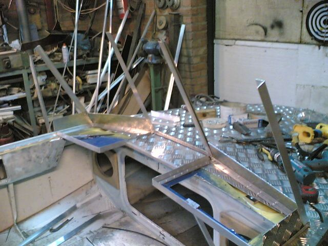

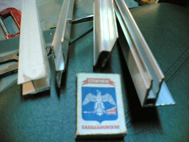

;) Вот ещё вариантыИ ещё Кроме уголка 25/25 полка 2мм ,использовались вот такие профиля.Применяются для натяжных потолков и шкафов купе,материал АМГ.Так что всё очень просто!

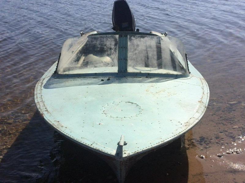

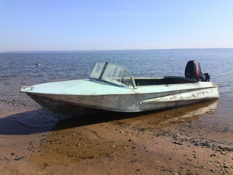

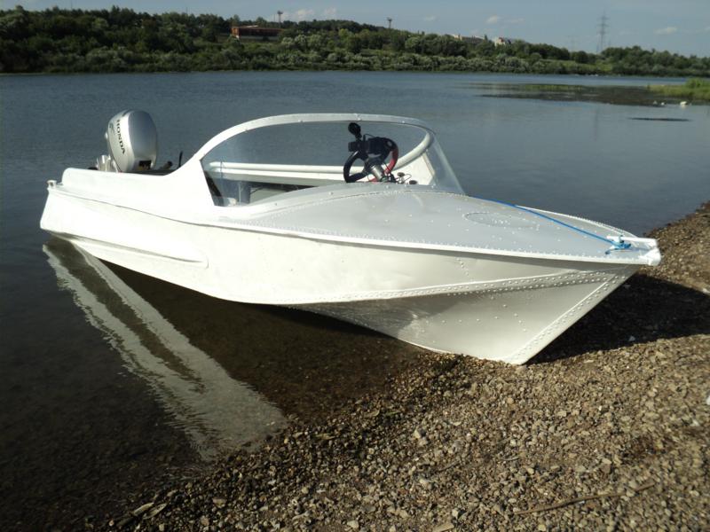

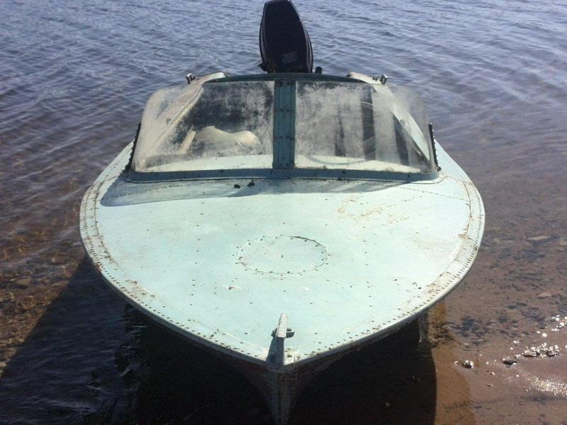

Как предыстория. Метался после отбитых внутренностей на ПВХ, между новоделами из пластика. Почти соблазнился на Сибирь 460 м...но подвернулась в хорошем состоянии ГАЗИСО 73 года :) Лежавшая лет надцать в огороде у родственника.
Попробовал под своей Тохой 25 раздушеной. Понравилось! Течи нет. Даже с заниженной кавитационной плитой и облупленной краской на дне, выдала 48км\ч. По волнишке очень приятно идёт.
Руки нетерпимо чешутся... Первая "жертва" транец. :D

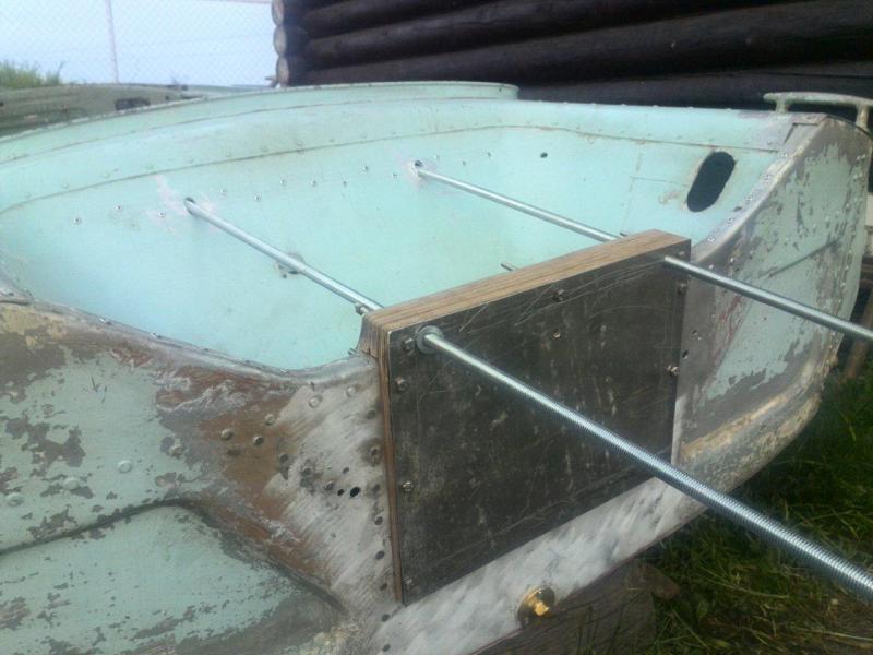

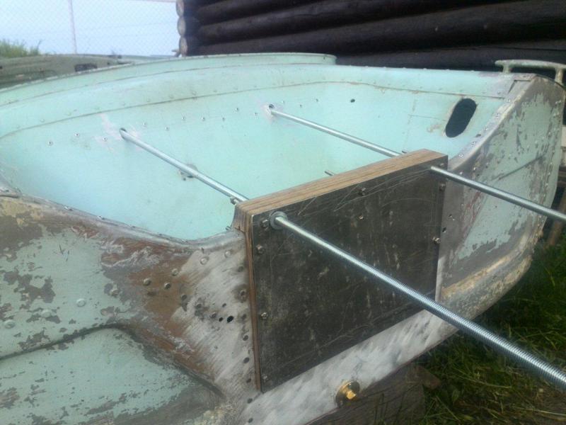

Болезный он. С 1973 года набор досочек сгнил совсем. И хоть на табличке 30 лыс., но явно 50 с лишним веса моей тохи тяжело ему. Да и безопасность прежде всего.
9 560
4 780
:) Ну например так;; :good:

Почему например? Именно так! :good: Темы уже прошерстил. Бакелитка 21мм, вместо "гнилушек" уже куплена. Профильная труба, для усилителя из дюральки тоже.

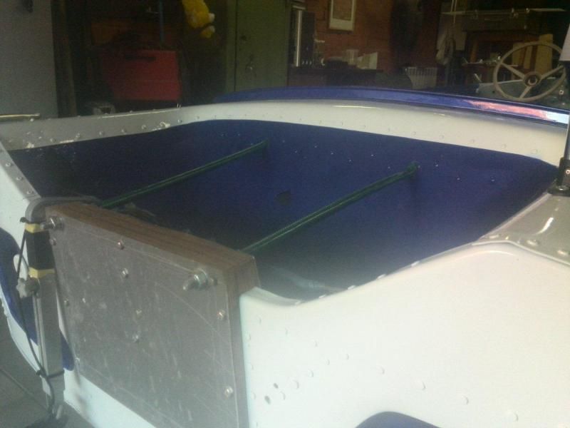

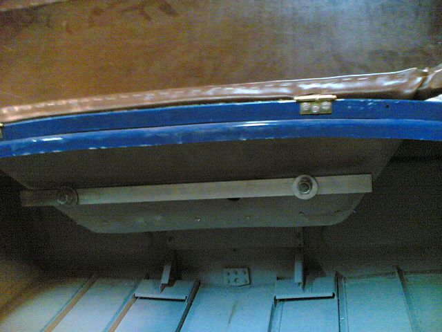

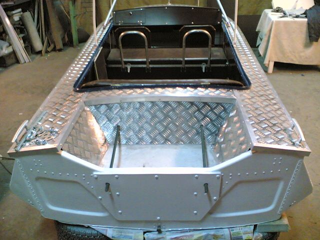

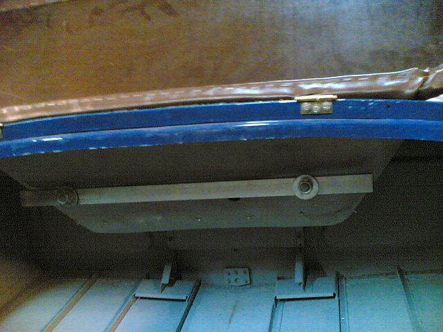

Поменял транцевую доску, не снимая ванну. Заклепал всё на место. Из пакета фанеры и дюралевых листов сделал усиление транца. Поднял навеску мотора. Поставил усилитель из профильной, дюралевой трубы на вытяжные к рецесу.
Реактивные тяги по идее работают только на растяжение. Вопрос, необходимо в рецесе, тяги к трубе крепить с двух сторон? Одну гайку понятно с верху, а вторую из нутри трубы вкрячить как то не получается.
9 560
4 780
Можно и гайки,почему нет.

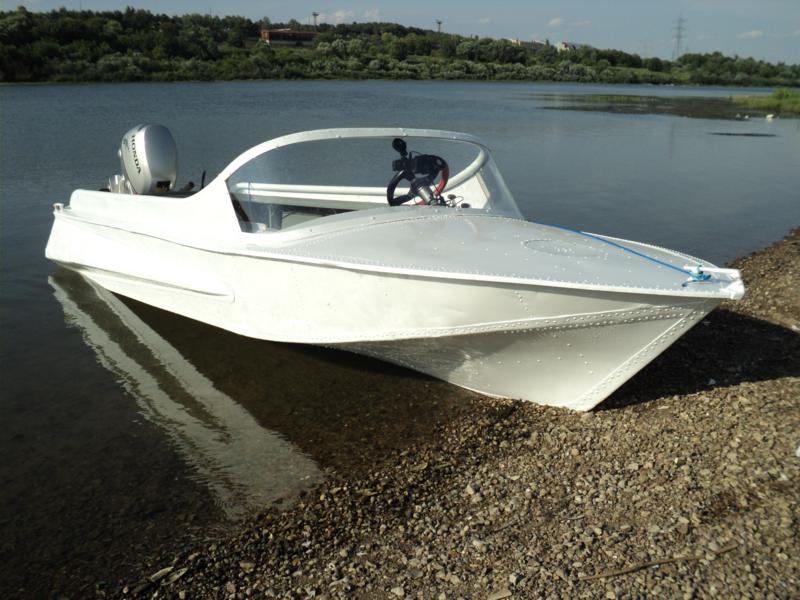

16 784
1 451

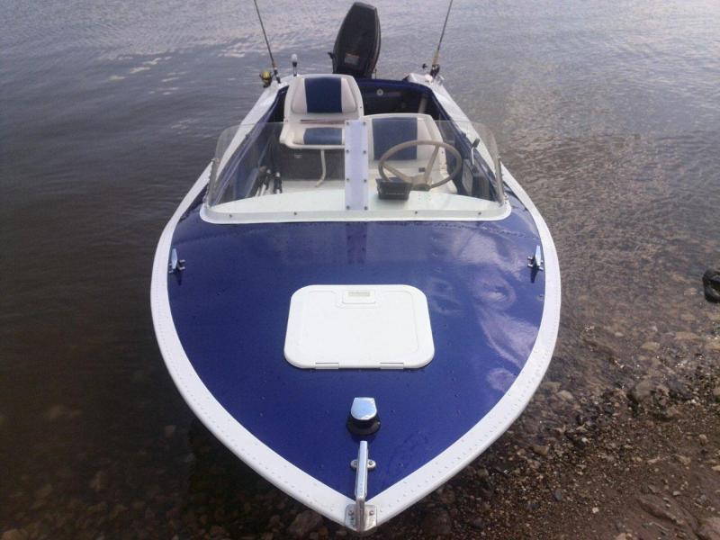

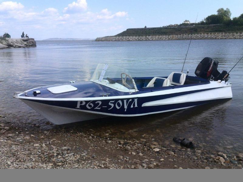

У меня такая же история и Обяху я взял такую же ,в таком же состоянии , только стекла вообще не было ..
Ну и как тут удержаться , чтоб не похвалиться , что получилось ?
Хотя есть риск попасть в тему " Как не надо тюнинговать ....." :crazy:
Но лодка просто супер !!! Конструкторам надо памятник поставить .
Две недели назад спустил на воду , в эфории до сих пор , от её ходовых качеств ..

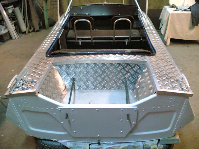

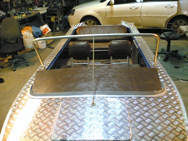

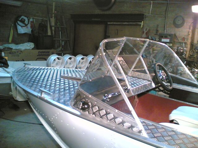

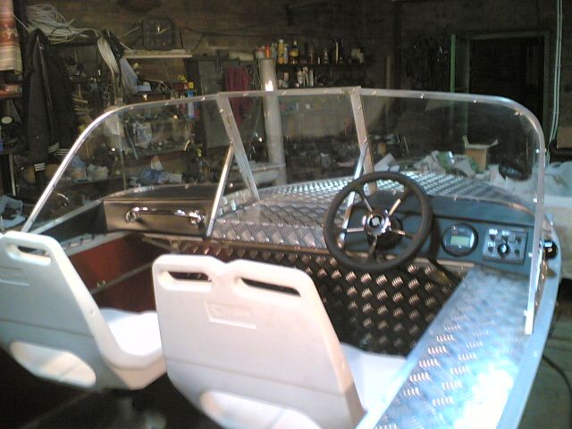

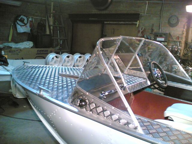

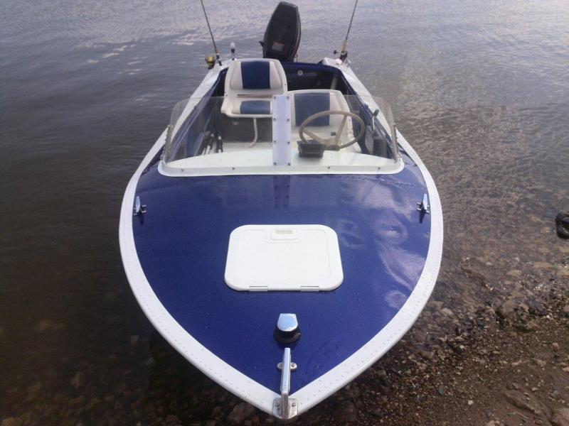

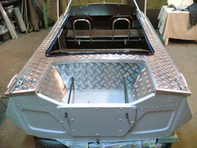

Пока вот что получилось.
Покраска: 1)фосфотирующий гр.2) эпоксидный гр. 3)база 2 цвета под лак Мобихел 4) Керамический лак.
Стекло отполировал. Все дюралевые навески тоже.

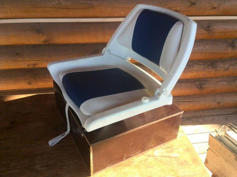

Усилил пол, П образным профилем. Пол 6 мм фин фанера.(весь пол взвесил перед установкой, 11кг) Застелил банером.
Огни. Управление газом. Два сиденья с рундуками. Усиление транца.
Рулёжка пока старая на тросах по кругу.
Всё своими руками.
Проверил комплект в четырёх дневном пробеге по Свияге и Волге. Прошёл 400 км. Из них километров 60 по штормящей Волге.
От лодки в восторге!

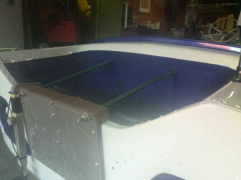

Лодка - класс! Подскажите, по фото не понял, у Вас на транце с наружней стороны лист дюраля? И еще вопрос какой длины шпильки (стяжки транец-рецесс)? И еще вопрос, фурнитуру использовали оцинкованную?
10 090
1 328
KoMar
05.03.2014
Ульяновск
Обь-1;Badger SL 370 Al
Tohatsu 25, Ветер 12; Нептун 23 Э был
Лёха-Екб сказал(а):
Всё своими руками.
Спсибо. Да, с наружней стороны, по верх ламинированной 15мм фанерки :) , лист дюраля. Внутренняя доска в транце заменена. Длинна шпилек 550мм. Фурнитура какая именно? Весь крепёж, кроме стяжных щпилек на транце, нержа.

Вот и я гляжу, что там лист есть! :) Мне тут сообщили, что с нержей дюраль оооочень хорошо корродирует, не боитесь коррозии?
