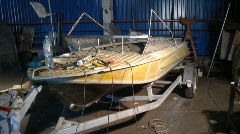

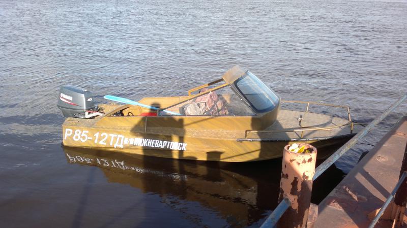

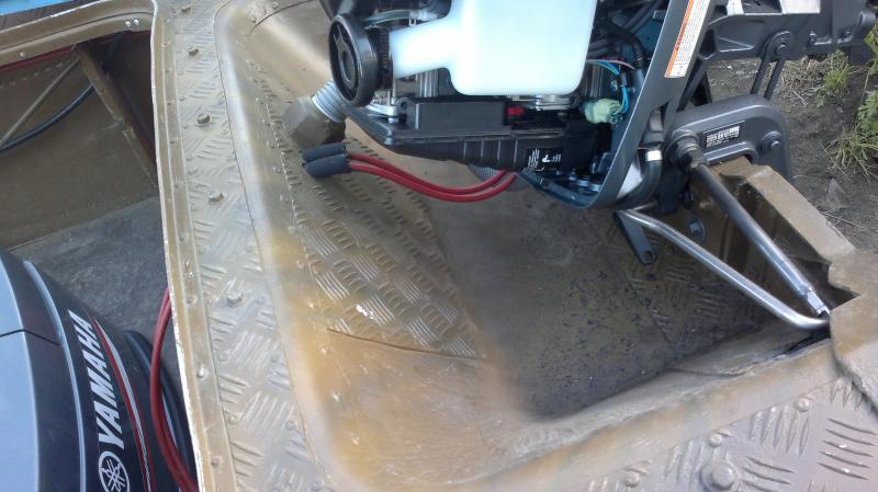

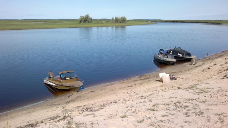

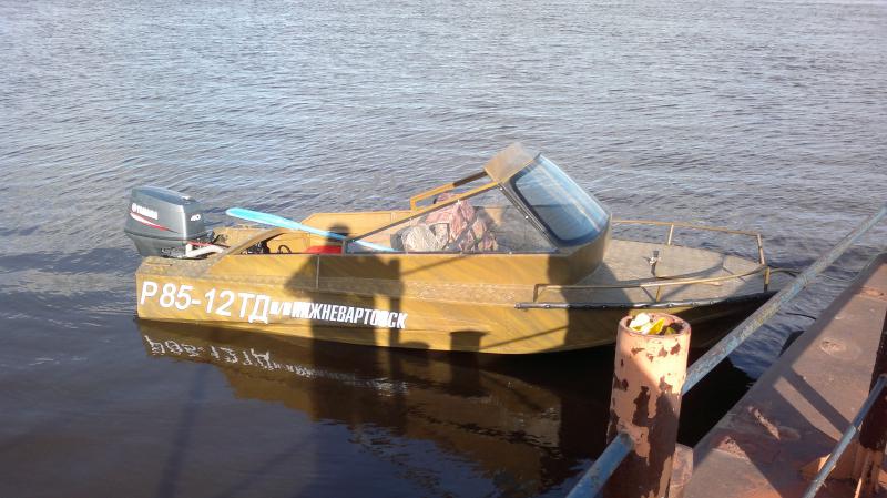

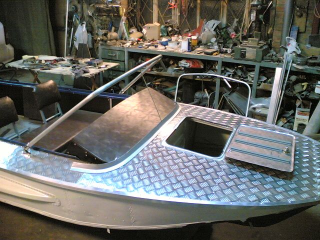

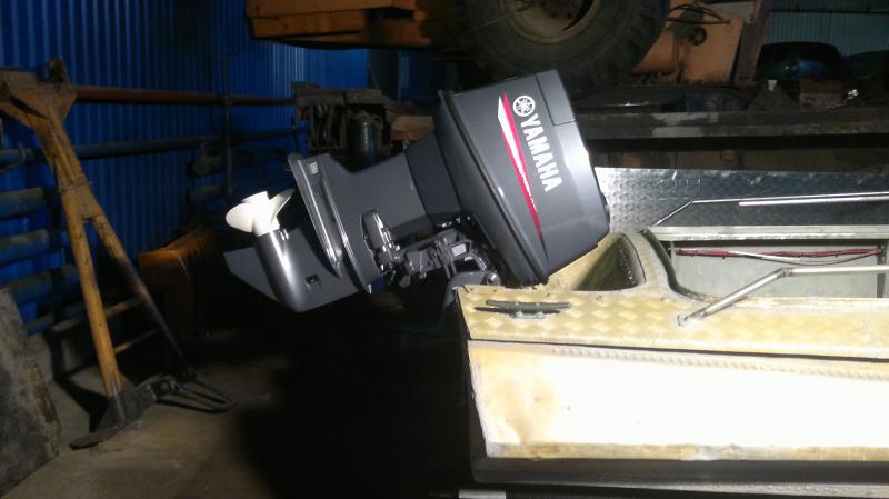

Привет друзья, зацените мою ласточку!))) На корме 40 веос. 57 км,ч. Кстати, делайте надежнее, лично я не считаю, что новая фанерка и две шпильки через нашу любимую мыльницу, удержат транец, при налете на бревно. Хоть бы за верхнюю перегородку зеплялись, а не за рецес (((

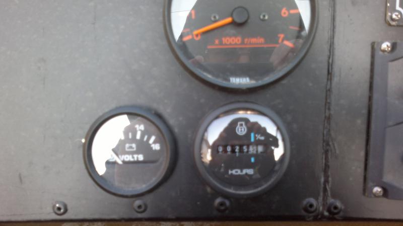

Кстати, у мотора наработка 100 часов, в отл. тех. сост. Собрался его продавать, и приобретать меркурий 60 2 тактный с миксом.
Может кто то мечтает приобрести мотор из хороших рук?

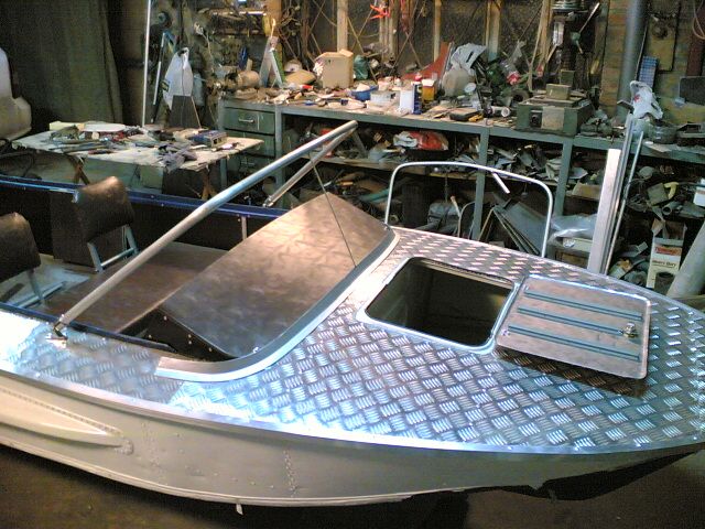

Или делаешь сам, как я)))

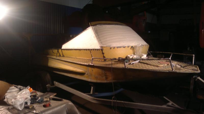

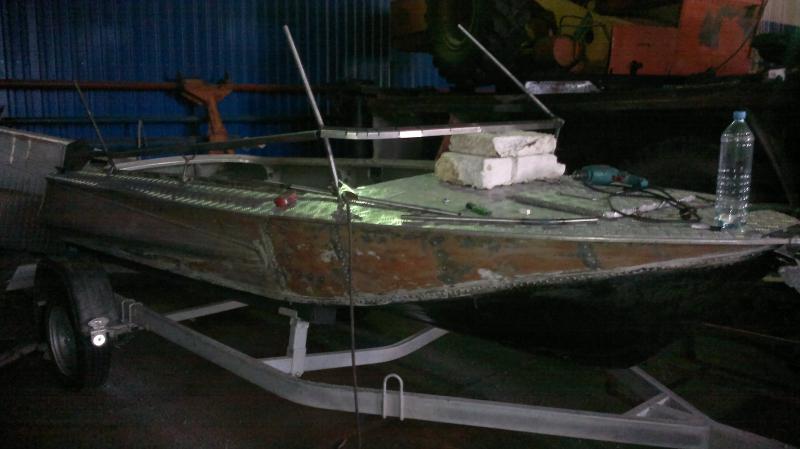

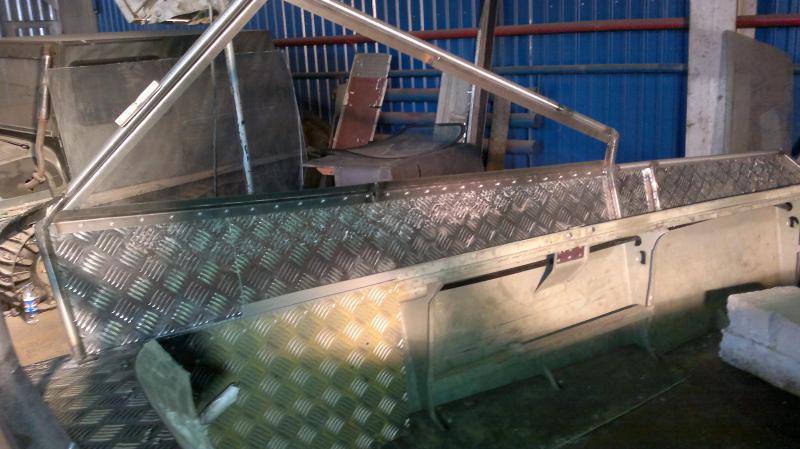

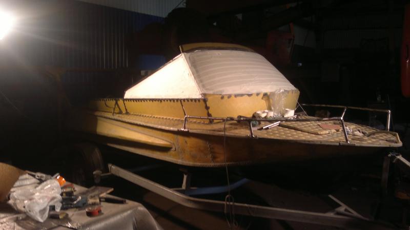

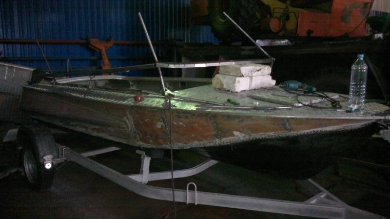

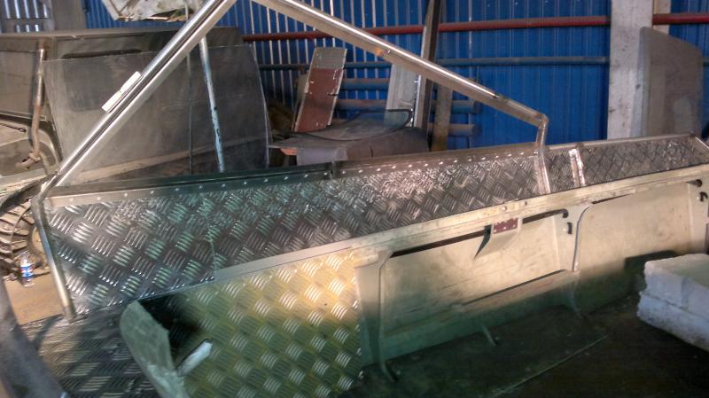

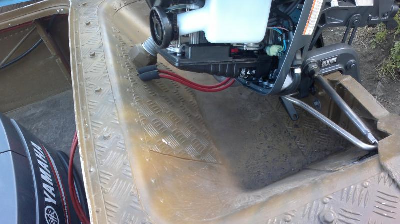

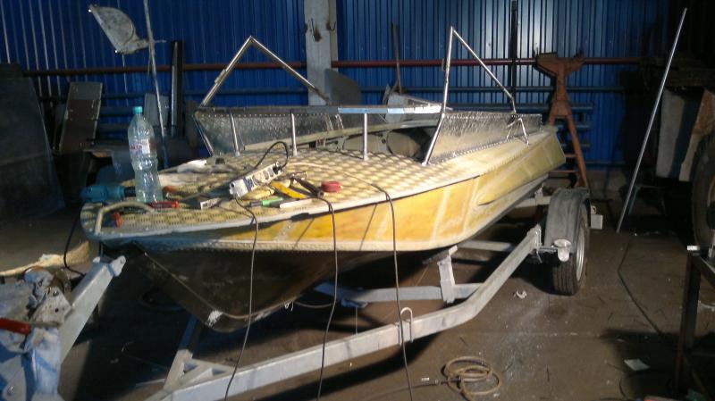

Потом усилил транец, постелил рефленый алюминий на весь корпус лодки, убрал бардачек, и отодвинул панель приборов см на 15, так увеличился кокпит в длину. Да, кстати, сделал на киль накладку, такую же, как родной киль, по всей длине, и прикрутил болтами из нержавейки. пайолы из водостойкой фанеры. Сиденьки не покупайте такие никто, все болтаются. Я за них отдал 9000 без доставки(((
Кстати, лобовуха-заднее стекло от хундай акцент 98 г.в.

Это чем распологаем в данный момент, если надо, могу детально все сфоткать и описать, транец усилен основательно, могу хоть сейчас 60л.с повесить и пойти. И обратите внимание на килевую накладку, у меня она монолитная, по всей длине
