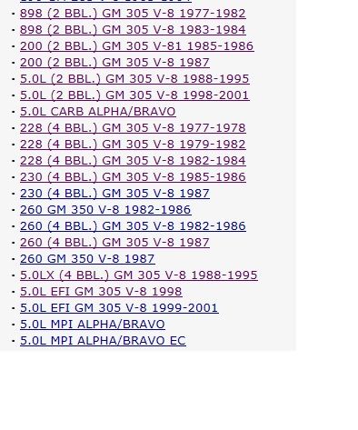

Кто в курсе, как можно определить по блоку двигателя его модель и примерно год выпуска?
мотор меркруизер 5,0 вообще 1998 года, вся навеска тоже от него, по номеру на крышке запчасти на навеску подходят, на блок нет!
прежний хозяин говорил что менял блок! больше от него ничего внятного не смог добиться
номер под стартером сгнивший или спиленный, видно только несколько последних цифр, в общем примерно так:
.......33TSP
GM 5.0LG
14010201
весь геморой пошел из за передней крышки двигателя и балансира
в итоге когда нашли нужные варианты то по этим номерам было понятно, что блок модели выпуска до 1995
теперь есть еще ряд проблем по прокладке поддона, заднего сальника коленвала и еще по мелочевке, так вот судя по прокладке теперь уже получается. что модель до 1988! но там еще куча вариантов по моделям, в общем кто в курсе по каким параметрам можно понять и определить модель?
ниже список какие могут быть:

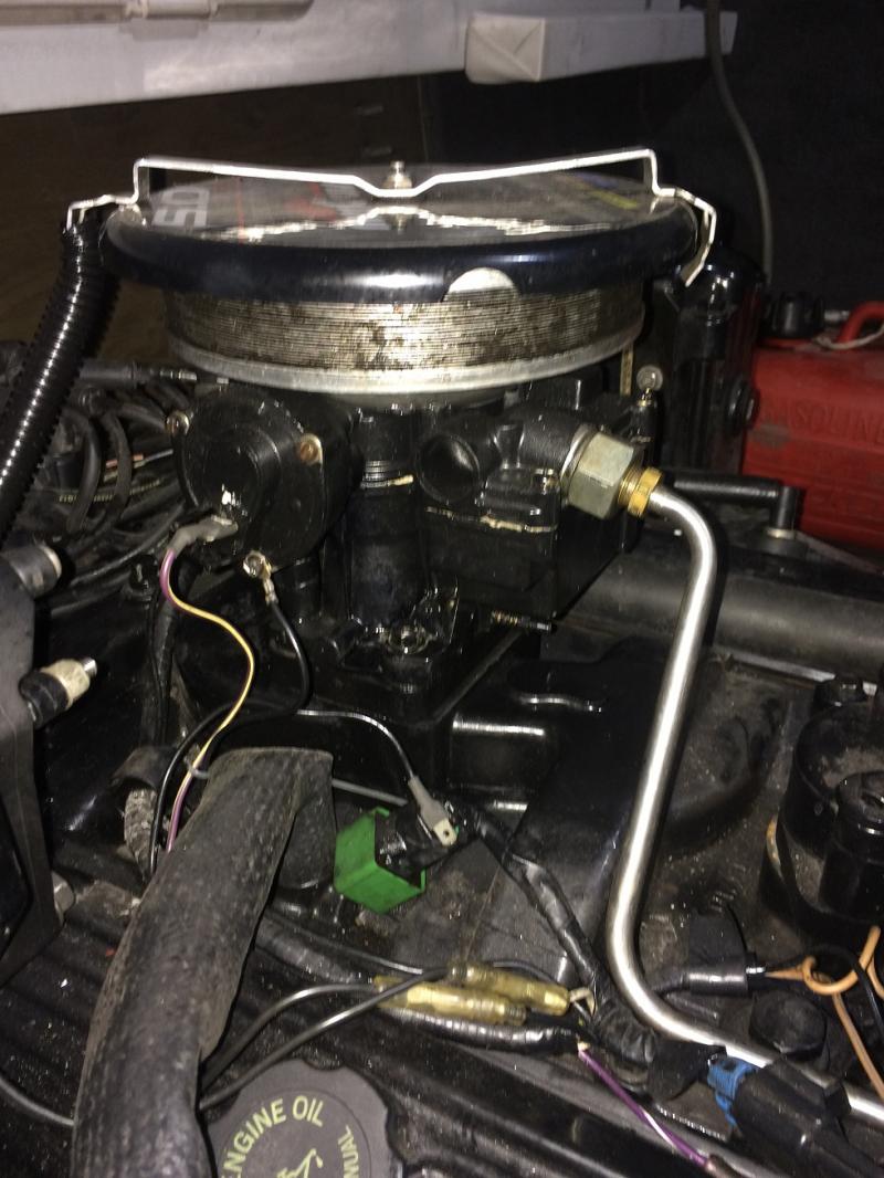

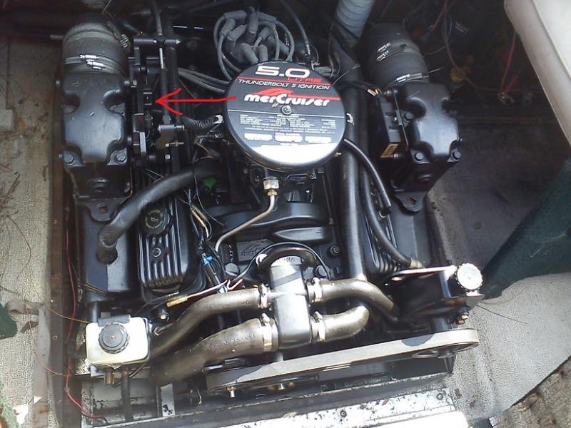

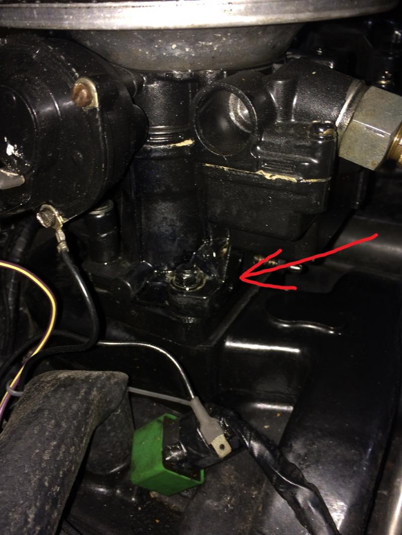

Забрал катер с ремонта, теперь при включении заднего хода двиг стал глохнуть, из за датчика который стоит у тросов переключения передач, размыкая один провод все включается нормально, подскажите в чем может быть проблема, до ремонта все работало!?
Каков принцип его действия?
Насколько критично если эксплуатировать катер без него (отключенный)?
  • 80,3 КБ Просмотры: 1 039
11 257
4 948
При включении- выключении он глушит кратковременно двс для мягкого включения.без него включаться будет с ударом,а отключить вообще проблема.
Проблема из за тугова переключения.проверь переключение, и
Поменяй трос идущий от колонки к движку.
андрей80
29.07.2013
68
sylvan offshore 2300
mercruiser 5.0
луха сказал(а):
Спасибо, разобрался уже вчера вечером сам, причина была в больших оборотах ХХ, было 950-1000, точнее тяга газа, до конца не дожимала на карбе , отрегулировал как положено до 650, и все заработало, глохнуть при включении задней перестал.

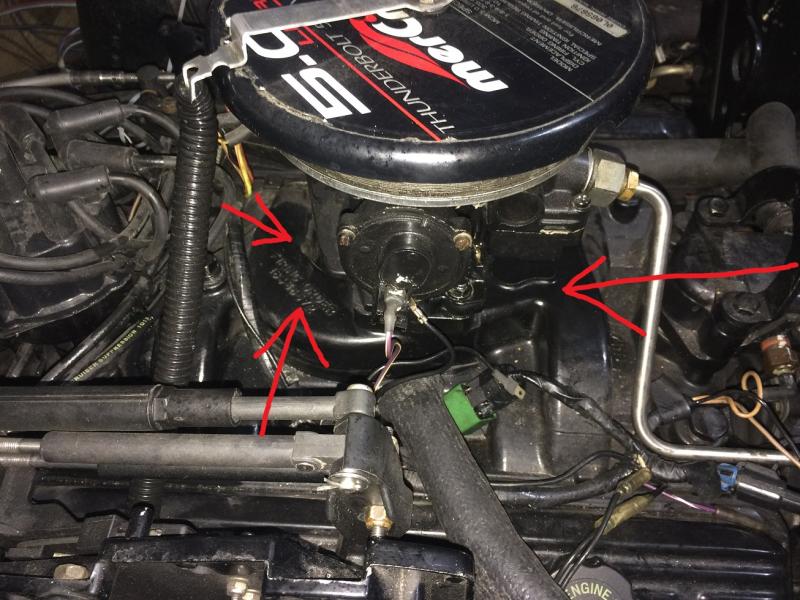

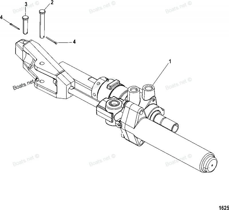

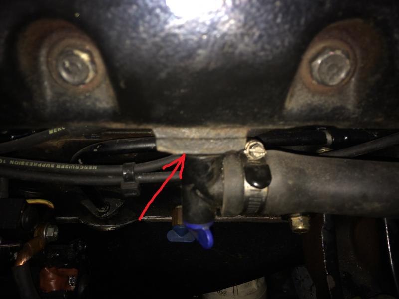

Вчера при ходовых послеремонтных испытаний заметил небольшие проблемки, посоветуйте что с ними делать:
1. внизу карба по приезду увидел масленый налет (подтек), так и не смог понят откуда оно там выступило?
2. подкапывала вода с краников в том месте где он вворачивается в коллектор (по резьбе), как лучше устранить данную проблему?

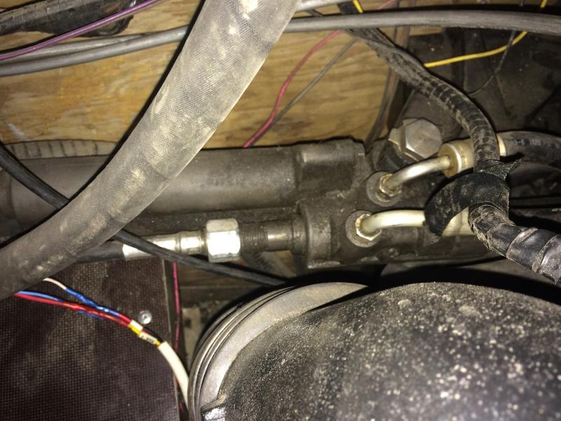

3. заметил люфт в рулевой (свободных ход руля), т.е. при движении приходиться постоянно подруливать, его можно как то отрегулировать?
4. при движении на впускном коллекторе в районе карба и на нижней части карба появился конденсат, это нормально?
