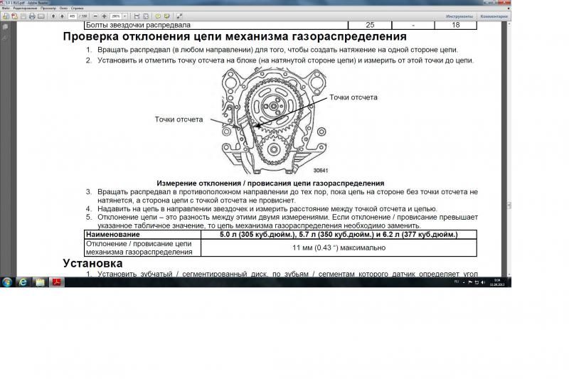

На счёт цепи - ну мож у меня другая модификация там 3 шестерёнки двиг 5,7 я думал на всех так.

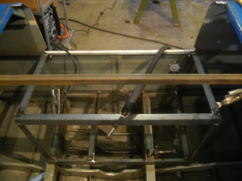

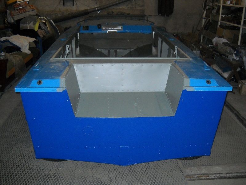

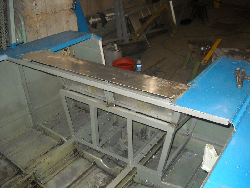

С Европы надо смотреть, глядишь за зиму найдешь, а транец на таких катерах делается не сложно, варится аквариум, он в свою очередь привязывается к станине под стационар и потом обрисовывается это всё. :yes: А в твоем случае можно и спарку рассмотреть, корма то широкая, да и надежность в два раза выше будет. :good: Просто путь со стационаром, это путь в никуда, тем более за такие деньги, я еще понимал бы, если газоновский мотор привести в чувства на коленке за три копейки . :unknown:
