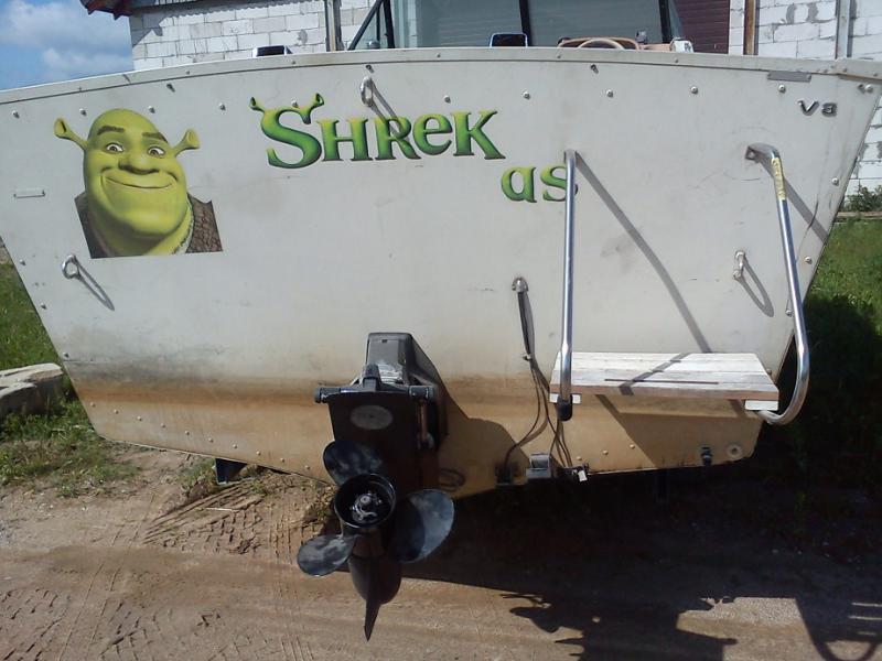

вчера наконец то приехал мой катер :bp:
сегодня хочу попробовать завести на суше, наушники купил уже!
при осмотре появились некоторые вопросы:

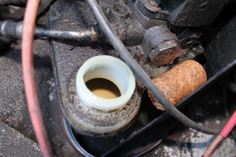

- масло в бачке трима, мутное, видимо попала вода! (на фото), как его правильно заменить, и откуда туда могла попасть вода?

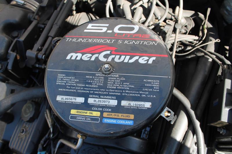

- по табличке на крышке карбюратора можно индифицировать мотор для заказа запчестей по каталогу?

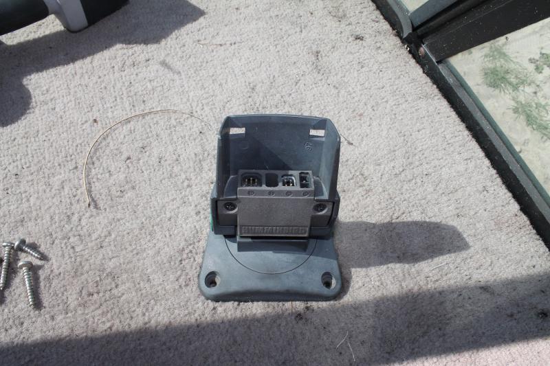

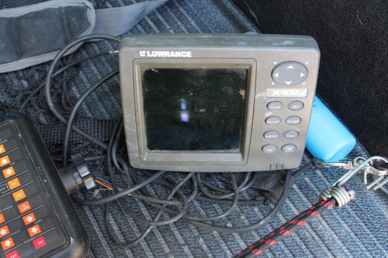

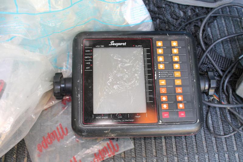

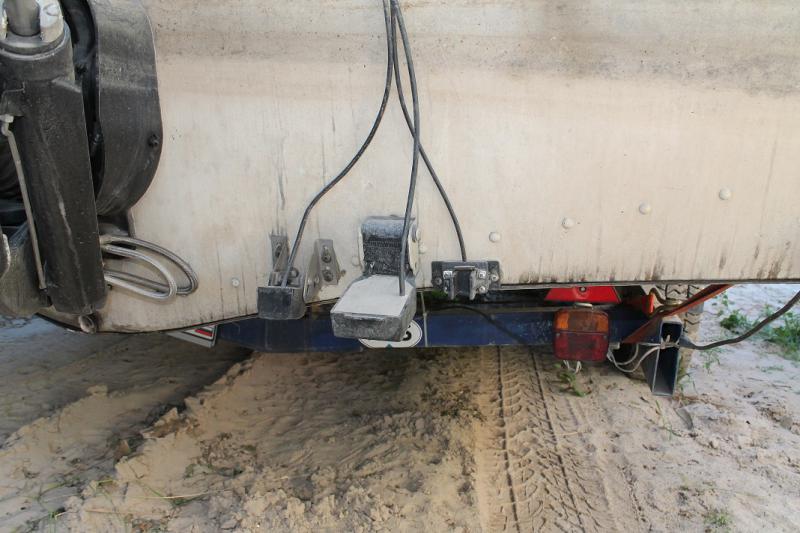

- на панели стоит подставка под эхолот, но в наличии его нет, есть так же датчик на корме, можно ли как то подобрать "голову" на него?
- еще нашел в каюте два эхолота по всей видимости, с пучками проводов, не знаю рабочие они или нет, но есть еще один датчик на корме, видимо одного из них (третий датчик это от прибора глубинометра), кто что посоветует, стоит ли с ними заморачиваться?
- по выключателям может кто подскажет, что какой включает?

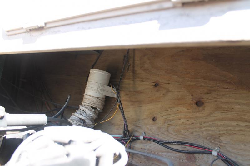

- стоит какая то хрень типо вытяжки из моторного отсека, патрубки почти все порваны, стоит ли востанавливать всю эту систему вентиляции и как и чем она управляется?

масло в триме в любом случае под замену, потом понаблюдаю какое будет, только скажите как правильно его заменить?
где искать номер на двигателе?

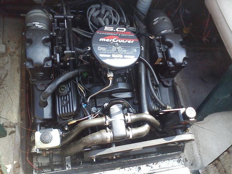

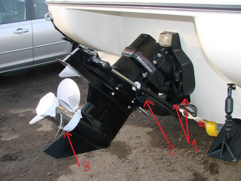

вчера завел во дворе, работает вроде ровно, все переключается, поворачивается, отпускается/поднимается!
в бачке масла для ноги уровень по нижнею метку, можно просто добавить в бачок до верхней или нужно прокачивать через заливную пробку?
заметили пока единственную проблему, вал на котором винт (винт был снят при заводке, немного погнут где то может 1 мм (люфта на оси нет!) критично это или можно так ездить, или что делать, выправить или только замена? если замена, то геморно самому или нет?
сегодня по плану залит во внутрь воды до уровня двигателя, что бы проверить дно на течь!
выхлоп и вода при работе был с двух сторон внизу транца (на фото цифра 1), с внутренний стороны ноги (2) через маленькое отверстие, и через винт (3), все так и должно быть?

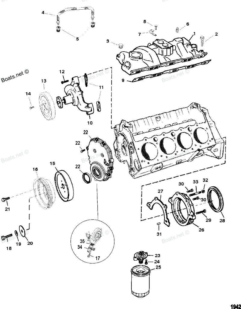

кто в курсе, возможно ли заменить переднею крышку двигателя, не снимая поддона, т.е. я так понимаю не повредив прокладки поддона т.к. нижняя часть крышки упирается в нее?
в мануале написано что нужно снять поддон...!!! :?

если кому будет полезно....
снять можно, поставить нельзя! ;)

А что такое балансир коленвала на 5.0?

По гадроподъёму,откручиваеш трубки выгоняеш масло с насоса,поднимаеш опускаеш в ручную несколько раз колонку,промываеш бачёк собираеш всё на место,заливаеш АТФ дикстрон_2 или 3,гоняеш электронасосом до полной прокачки вверх вниз.

По вентиляции-по инструкции нужно перед запуском включать на 5мин.для удаления скопления паров бензина,но если открыл копот масло проверить и т.д то уже и нах не надоИМХО

ВЫХЛОП ПРИ ПОГРУЖЕНОМ СОСТОЯНИИ ВЫХОДИТ из боковых отверстий при глисере через ступицу винта ,если вместо гофры стоит резиновый стакан то при поднятой калонке будет идти через него.

Про масло в гидравлике Алексей всё правильно написал. Выхлоп так и должен быть. Погнутый вал винта надо менять, иначе вибрация разобьёт колонку, выйдет дороже. Нафига тебе новый двиг? Проще починить имеющийся чем покупать новый. Ссылку на сайт запчастей я тебе давал. На крышке номер двигла может быть не тот, потому как крышка может быть не от этого двигла. Правильный номерок выбит на блоке в районе стартера. В принципе можно завести номерок в систему на сайте если вылезет двиг, надо посмотреть тот ли. Фигня на порваных шлангах называется трюмный вентилятор, желательно конструкцию таки восстановить, если не хочешь как нить взлететь на воздух. Его надо включать перед запуском двигла на пару минут, что бы отсосать пары топлива из моторного отсека. Акум бери по максимуму, какой влезет на штатное место, электричества в море много не бывает 100-120 АЧ в самый раз.

балансир на фото под номером 15, по его поверхности как раз работает сальник! у меня на нем есть небольшая выработка, ну и резина немного потрескалась!
цепь ГРМ болтается примерно на 1 см.
так как решил в зиму сделать полный ремонт днища, то двигатель придётся вытаскивать, соответственно сразу нужно сделать ревизию (для самоуспокоения и дальнейшей уверенности в эксплуатации) соответственно разборка/сборка + расходники, может какие то запчасти, вылезет я думаю как раз под 100 т.р. и если бы я лично делал переборку мотора или присутсвовал при этом, то может бы и не стал менять! да и почему бы не заменить если есть возможность?
этот мотор переберу потихоньку и пускай на запас лежит или продам кому нибудь.
А чем проще починить старый? :? и новый все таки есть новый! не с "разбора" же!
по работе со вскрытием цилиндров мне озвучили цену 12 т.р. за горшок т.е получается 96 т.р. только за работу по переборке + запчасти, прокладки и т.д. итого как раз получаем сумму нового мотора без навески! На сайте только запчасти, как найти мотор без навески?
Аккумы поставлю 2 по 100АЧ через переключатель + в моремане высмотрел диодные блоки для одновременной зарядки двух Аккумов, вот думаю стоит ли их покупать?
http://www.moreman.ru/eshop/tovar.php?t ... =84&pid=82
W1W
10.02.2012
283
Актау
DORAL 300 SCV, Sea Doo Islandia
2 х MERCRUISER MIE 350 MAG MPI, Mercury 240 Jet Drive
Диодный блок купить стоит, если его нету. Обычно если на лодке есть место для двух аккумов, то и диодный блок есть.
На счёт переборки двигла, кто тебе озвучил такую цену? :shock: Нормальная цена за переборку 8-ми горшкового двигла - штука баксов, и это практически везде, плюс минус пару сотен.
Во вторых, поднимать головки смысла ни какого нет, на катерных двиглах обычно очень маленькая наработка по моточасам, (у тебя должен быть счётчик на лодке). Вероятность 99% что при вскрытии обнаружиться полное отсутствие износа поршневой (видны следы хонов на гильзах) и клапанной группы т.е. деньги на ветер. Что бы в этом убедиться достаточно померить компрессию.
Открою тебе страшную тайну: на Мерке нет цепи ГРМ! Там привод на шестерёнках, т.е. вечный. Цепь это привод маслонасоса и на нём достаточно отрегулировать или поменять натяжитель если он есть вообще, если не предусмотрен, то и трогать ничего не надо. Для этого придётся снять поддон, но вероятность 99% что и это тоже лишнее.
Посадочное под сальник на балансире, может быть поедено коррозией, но менять балансир не обязательно, достаточно его отдать его токарю шлифануть, ну а сальник, таки да придётся поменять. К стати для того что бы поменять сальник, не обязательно было снимать переднюю крышку!
Основной совет, не лезь в нормально работающий агрегат и у тебя не будет проблем!
Если уж будешь снимать движёк, стоит устранить следы коррозии в его нижней части, почистить покрасить и всё!
На первый взгляд нижняя часть двигла может выглядеть как металлолом, но это не так. Он таки рассчитан, что его нижняя часть может периодически попадать в воду, и сделан достаточно прочно.
Что точно стоит поменять так это фильтра, крыльчатку насоса забортной воды, или даже весь насос.
