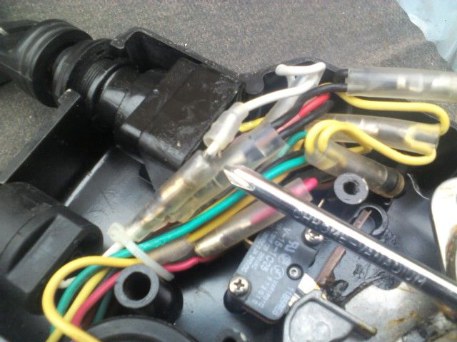

Всё, крякнул мой Надюхо... Трабл всё-таки реальным оказался.
Вчера км 10 отъехали, волна пошла - буцк и заглох. Потом еще заводился ненадолго и ехал. Вернулись на полпуть, сидим кукуем. Похоже катушка крякнула. То есть контакт, то нет.
Меняйте, нахрен на ямаховские, не ждите...

Нашел. Не катухи. Замыкает стоп в замке. Разъем расцепил и работает. Полегчало.

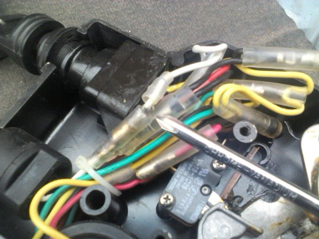

rumvin
07.02.2014
74
Березники
Прогресс 4, Фрегат М330
HDX T35FWS, Ветерок-8, Москва-10
Наконец-то добрался и разобрался. Причина на фото. Затычка на разъеме недовоткнута, он уголком протер краску на крышке и попал на массу. Массы на корпусе машинки в общем случае нет, но у меня машинка стоит не на родной переходной пластине, а на самодельной фанерной, которая креаится к корпусу винтами впотай. Но одна головка немного торчит углом и создавала контакт корпуса машинки на корпус лодки.
Пепедернул все контакты, половина из них была недовоткнута и так-же с незасунутыми крышками. Залил вэдэшкой. Вот такие мелочи портят отдых. Всем владельцам кетайских машинок рекомендую заглянуть внутрь для профилактики.
В
