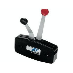

Двухрычажную не очень хочется. Летом такую как на фото пробовал, не понравилась. И есть второй момент перепутать рычаг можно и переключить скорость на полном газу. Ну и опять же эстетичность у однорычажной на высоте)) был в магазине, попросил консультанта показать как работает y-701. Газ тянет, как раз то что надо и опять же кнопка глушения мотора сразу стоит. А разница в цене не такая огромная чтобы думать об экономии. В целом весь набор обошелся в 12к деревянных (машинка, два троса, комплект для переделки мотора под дистанцию). Фото установки будут весной как потеплеет))

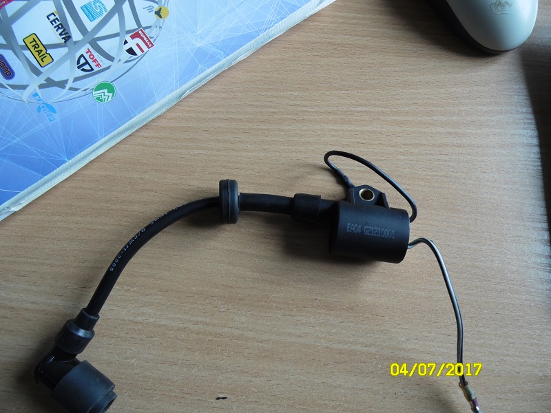

Итак, пятый сезон начался с траблов. В общем вышел на воду у берега, мотор опустил в воду, бенз подкачал, дыр-дыр - ни фига, дыр- дыр - ни фига. Че за дела? Причалил, выкрутил свечи, почистил, продул цилиндры, собрал обратно. Ё-маё, раздолбай- чека то не вставлена была, просто на кинута на кнопку. ДЫр-дыр, дыр-дыр - ни фига. На берег, блиииин. Раздолбай в квадрате- колпаки на свечи не накинул. Попытка намбе три- ни фига. В конце концов добрался до причины- одна катушка сдохла. Чистишь свечи, продуваеш цилиндры, тогда через раз заведется кое как на 1 цилиндре. Интересно, что на Ветерке-8 когда зажигание навернулось, то на 1-м гршке спокойно заводился мотор и работал. А тут фига. ТАк и должно быть с одним цилиндром на таких движках или там еще что? Заскочил в магазин, есть такие катушки на заказ. Интересный момент- артикул запчасти на корпусе стоит, а в каталогах у продавцов - на какой технике запчастька стоит. С теми же самыми катушками, есть же у них определенные тех характеристики и шибко подозреваю, что у родственной техники будут если не одинаковы, то весьма близки. Это как подшипники- энтот подшипник для такого то узла такой то техники, усе четко, стоит дохренаденег. Читаешь маркировку и спокойно покупаешь требуемый в подшипниковом магазине за вполне себе адекватные деньги. Или гайка, ГАЙКА, блин, крепления там чегото в бензопиле фирменой -150 рублев. Ой чет разболтался. Подскажите пожалуйста ТТХ подобных катушек? И все таки с каких перепугов катушка могла навернуться, Могло из-за того, что дергал стартером с ненадетыми на свечи колпаками?

катушка однозначно, чтоб окончательно удостовериться, менял катушки местами. Получается сам гемору себе наделал. Пичалька. Фигово, что рыбалку на две ночевки подпахабил. 4.5 км по воде на чалке за вторым экипажем, да и планы по рыбалке накрылись, хотел тудым- сюдым места разведывать.

Всем привет. В общем покурил инет на предмет поломки, зашел в местный филиал сетевого магаза, сказали что в соседнем городке есть в наличии, Ждать неделю. Ждать не стал, на рыбацкий сейшн собирался, сгонял сотню с небольшим км., приезжаю, предварительно позвонив по наличию, так и так, вот такую катушку хачу. Достают оную. В общем накладка в каталоге. Однако на рыбалку надо. Купил какую -то ноунейм катушку для двухсоткубовых двухтактников (на бумажке инфа прикреплена, на самой катушке вообще никакой инфы). Поставил на мотор, дырг- дырг, нормальная искра, а вот на оставшейся родной катушке мелкая (так и было). Движек завелся сразу, однако работает неровно с дерганьями, практически на одном цилиндре похоже. Пришел к выводу, что убил не одну, а обе катушки, только одна еще еле дышала и после танцем с бубном мотор кое как заводился и на среднем газу еще как то работал. Надо теперь присмотреть еще аналогичную катушку и попробовать в деле. Если все в порядке окажеться, то и гуд. ПыSы Родная катушка на "Али" стоит 1.8 тыр, купленная неопределенная- 400 руб. Никаких данных ТТХ по катушкам найти не смог, кроме как, что эта на такую то фигню, а эта на такую.
