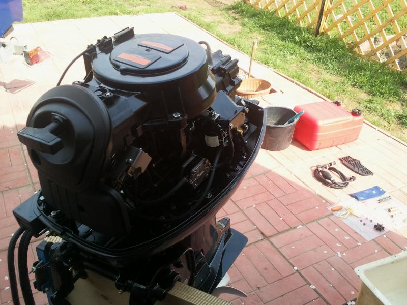

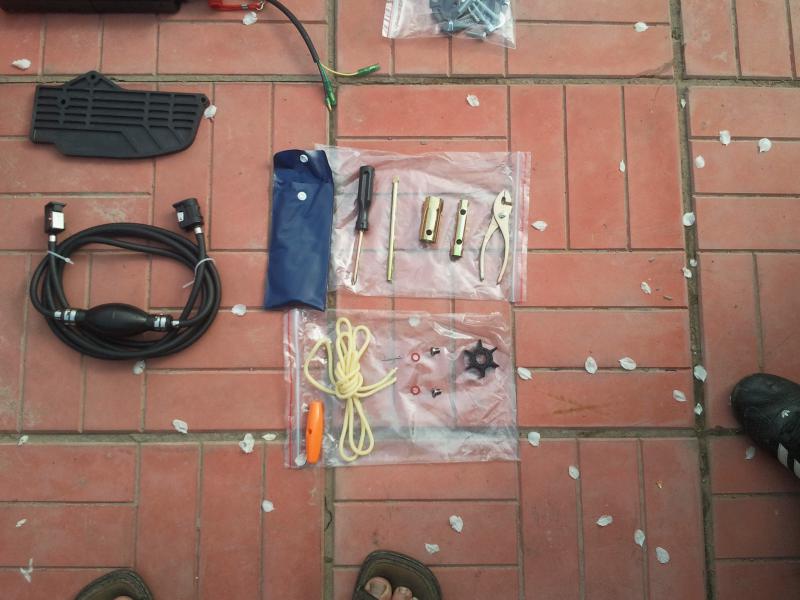

Хочу оставить свою пару слов. Купил недавно (февраль 2014 года) свой мотор Hidea 15 2Т (один в один 9.9). На этих выходных на даче проверил уровень масла в редукторе, пришлось долить около 50-100 грамм. Залил бензин, размешал с маслом, поставил Хидю в квадратную бочку, залил воды и с 8-10 протяжки он заурчал. Звук просто сказка, работал в течении 2 часов на обкаточных режимах хорошо, нареканий нет.
Первая ложка дегдя: попытался закрутить без особой силы демпфер (болт шестерка на правой стороне ноги мотора) и ..... из отверстия куда вкручивался болт посыпалась резьба. ОЙ!!!??? Не расстроился сильно, приехал домой взял сверло на 6,5 высверлил отверстие, нарезал новую внутреннюю резьбу на 8 и закрутил туда соответствующий болт (8х25). Ура счастье!

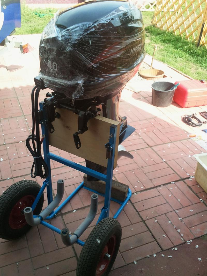

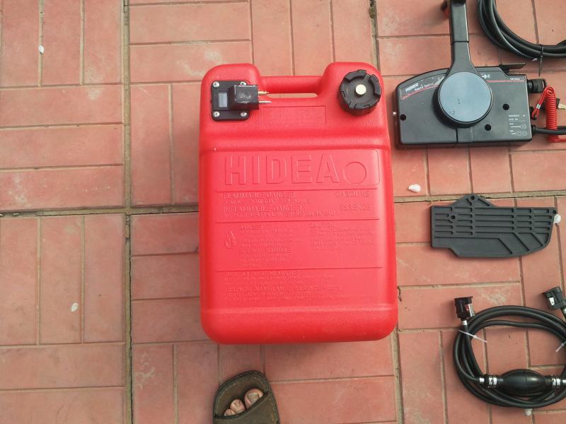

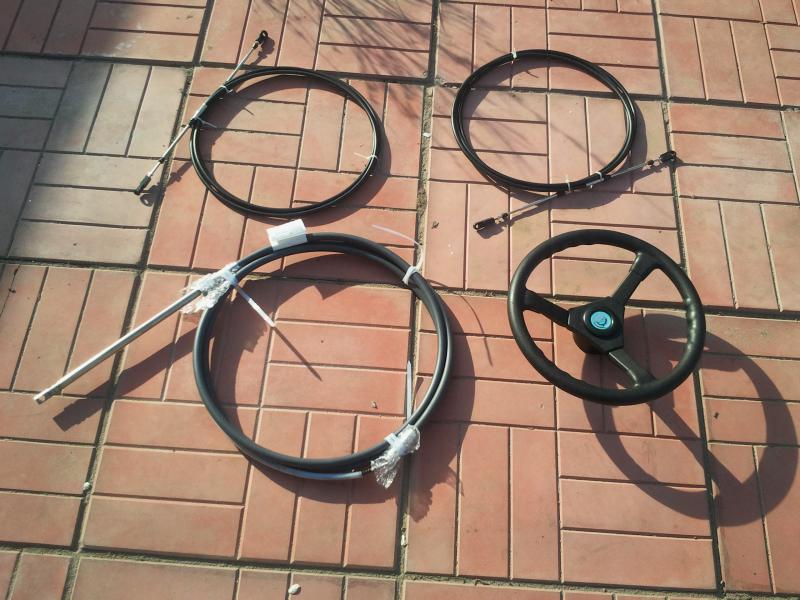

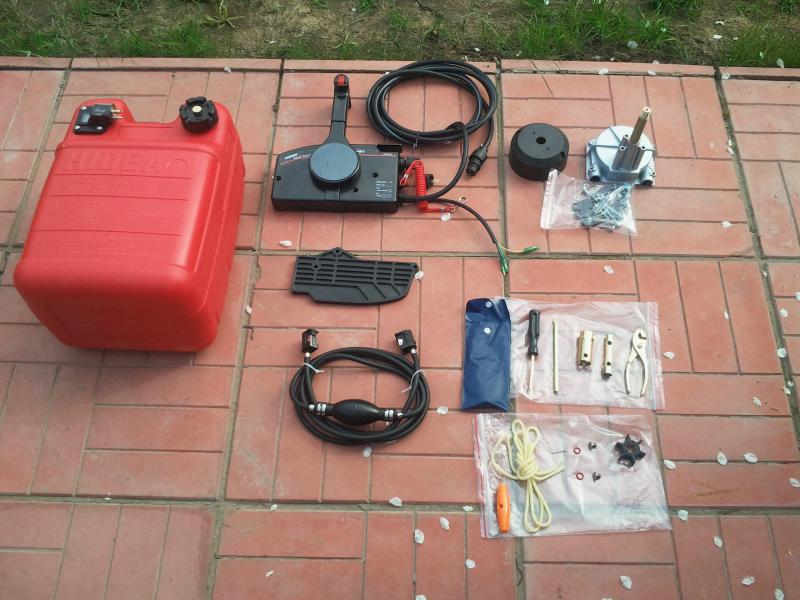

kav75 сказал(а):

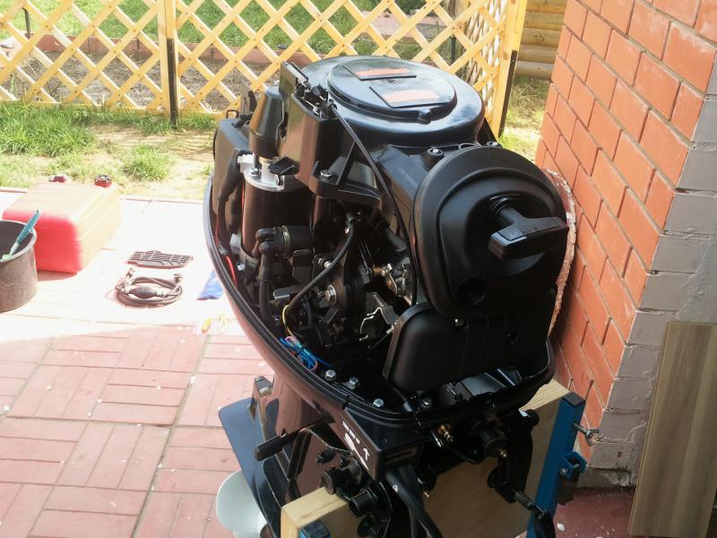

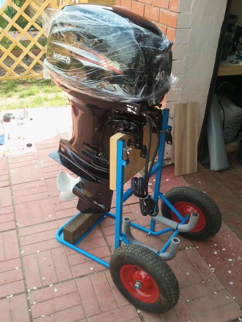

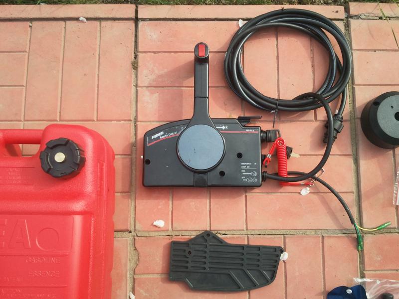

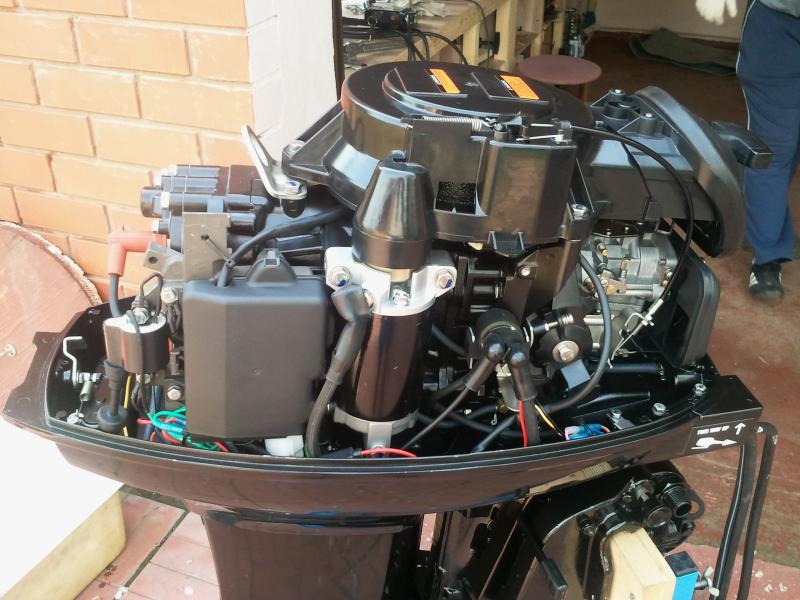

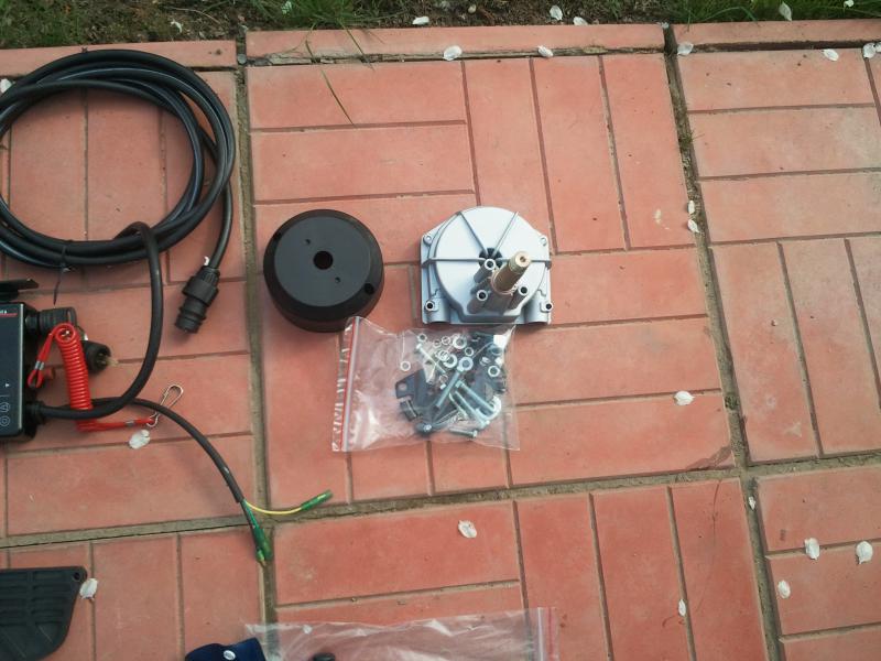

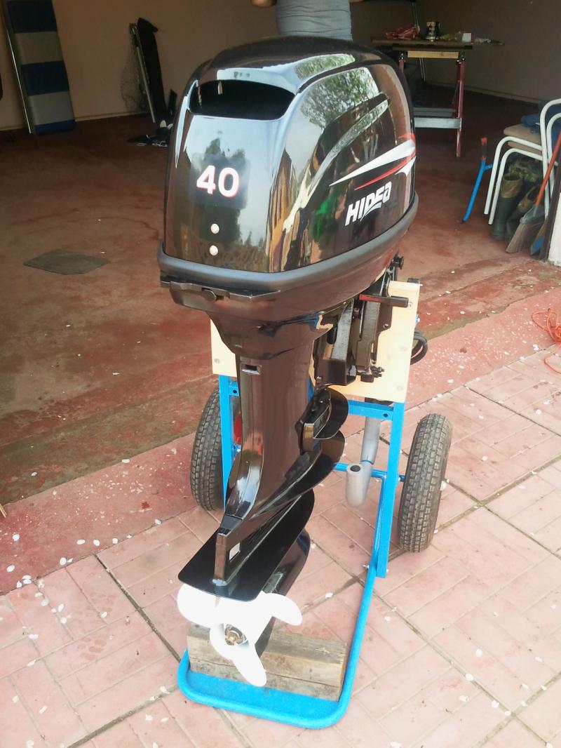

Тоже потихоньку присматриваюсь к Hidea, 30 и 40 л.с. под дистанцию идут сразу с машинкой и тросами.
Скажу больше, они идут со штурвалом, редуктором рулевым и штур-тросом идут! :shock:

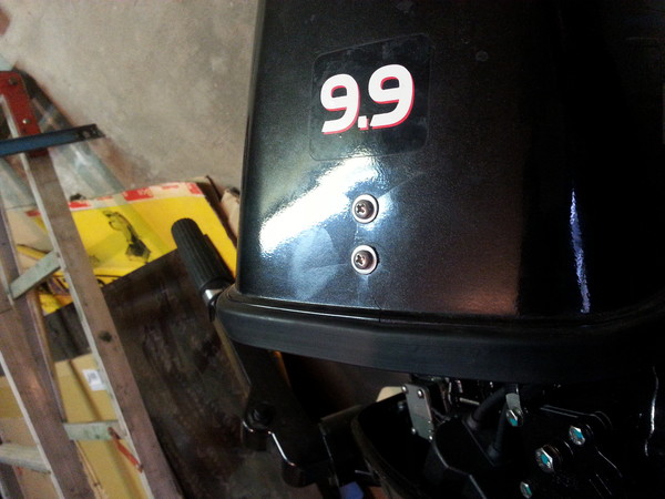

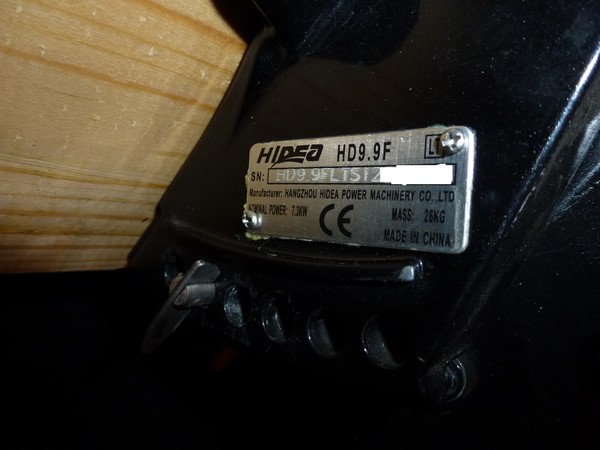

Владею hidea 9.9 2т с 2012 года. Мотор отличный. За два сезона ниодной проблемы. Единственный досадный момент - отвалилать табличка номером, хорошо что в гараже заметил, правда не совсем отвалилать, но была уже на грани... Стационарные винтики ее еле держат, будет теплее на клей посажу. Следите за этим элементом, винтики реально очень маленькие, потерять табличку на воде будет обидно...

Прошу помощи уважаемые знатоки.
Два сезона откатав на ПВХшке и Хайдии начал задумываться о возникающих проблемах. Вопросы по следующие:
Потерялась красненькая резиновая пипочка... где ее можно найти?? может быть кто нибудь носом ткнет в интернет, где ее купить можно...
Начал трескаться колпак, скорее всего за него поднимали мотор в первом сезоне, уже не помню, но в прошлом году точно за него не брался.. Что делать? Так то на скорость не влияет... Но зачем тогда сделана ручка сверху на колпаке
Ну и просто отпишусь в качестве отзыва: табличка отвалилась, поиск винтов того-же диаметра но большей длины результатов не дал, рассверливать совсем не хотелось т.к. табличка больно жиденькая, в итоге зачистил и приклеил на момент

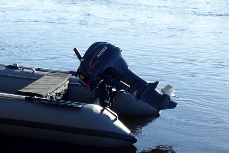

Судя по фотографиям у Вас мотор 9,8. Это уже копия Тохатсу. На соседнем форуме (http://www.rusfishing.ru/forum/showthread.php?t=30851) есть поддержка, есть представители, задайте там вопрос по з/ч. Колпаки до 13 года на моторах действительно трескались, их меняли по гарантии (мне тоже :pardon:). Сейчас изменили пластик, о качестве нового, не скажу, но он явно отличается.
Свой приобрел в 12 году, нет проблем (колпак не в счет :pardon:). В этом году приобрел маленький. Это его первый выход.

Как определили что это 9,8? Покупал 9,9, по документам 9,9. В магазине когда покупал рядом были 9,8, но они вроде колпаком даже отличаются?? Или меня обманули? Я расчитывал из него 15л.с. в ближайшем будущем сделать, как бы с этим расчетом и покупал.
С прозьбой поменять колпак по гарантии я конечно обращусь, на следующей неделе на ТО повезу, но 2 года прошло (покупал в 2012г.), врятли поменяют по гарантии.

На глаз :) У меня 9.9. :) Одно время была такая запутка. Действительно, отличались они только колпаками. Ваш квадратный, у 9.8 округлый.
А 9.9 немного больше Вашего мотора, этот на Ваш не похож :)
Из Вашего мотора 15-ха не получится. У Вас объем двигателя 169 см3, у пятнахи 246 см3. Зато Ваш мотор легче на 12 кг. :good:
А с колпаком решайте, только от 9.9 не берите. :D
Гарантия хоть и закончилась, но порядочный дилер должен помочь с з/ч.
Удачи!!!

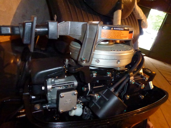

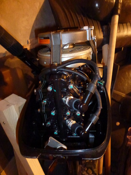

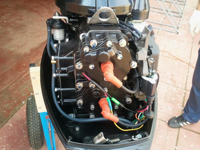

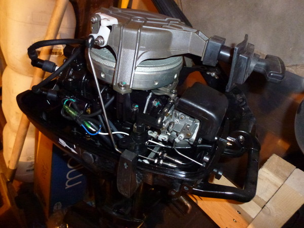

Собственно вот мой мотор без колпака.
Почему сомнения что это не 9.9, то что из него 15-шка не получится уже понял...
Андрей58
12.02.2011
Изначально это копия Тохи 8.
6 и 9,8-производные от нее,соответственно задушенная и раздушенная,но в принципе,одна и та же Тоха8

А Хидея 9,8 чья копия?
Turist
05.03.2014
Badger CL340, Омега-2
Hidea 9.9 2т
хидея 9.8 - 1 цилиндр, а тохи 8 и 9,8 - 2 цилиндра вроде...
pohlebaeFF
26.08.2012
290
Белорецк
Навигатор-290 Флагман-380
Ветерок-8м-12 ,Меркурий-3,3 Вихрь М
Александр,у тебя на фото 2 цилиндра.С одним котлом в мощности 9,9 Сельва http://mlodka.ru/selva-piranha-9.9.html но она 4х тактная.
Turist
05.03.2014
Hidea 9.9 2т
На моем 2. Фото выше...
