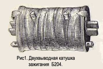

А кто поскажет что это за катухи
Так что, никто не видел таких, самодельные что ли? :?

Обыкновенные старые советские КЗ без защитного кожуха, для небольших ДВС, например мотопомпы. Название типа Б-...(№). На рисунке двухискровая КЗ от мотоцикла "Урал", из той же "оперы" :)
Сегодня заводил на них, работает нормально :good: , поставлю, место вроде есть, а родные на запасе будут.

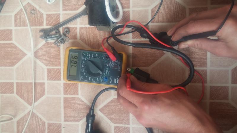

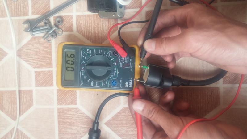

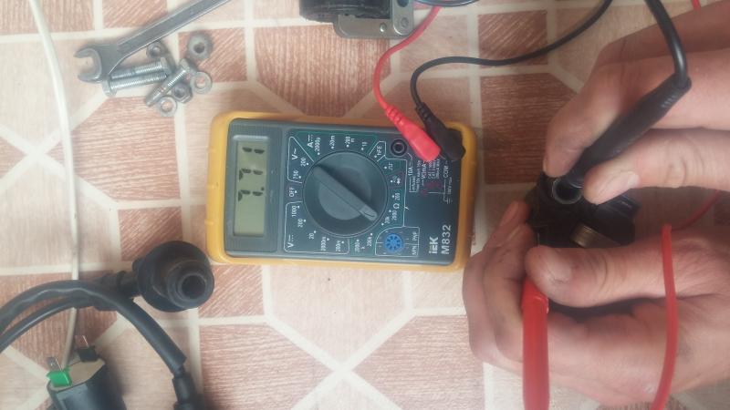

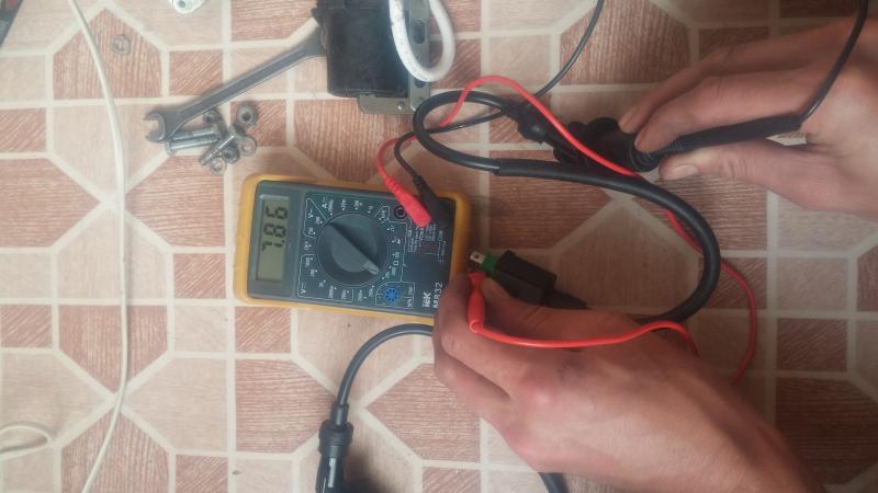

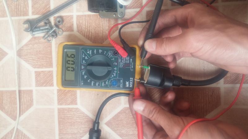

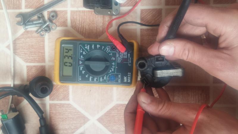

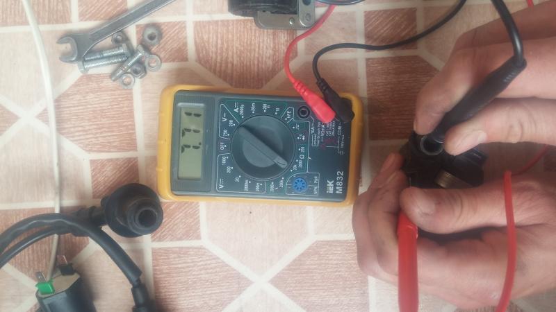

Купил китай катушки с колпочками как многие рекомендуют, проверил их мультиметром и меня смутило сопротивление на первичной обмотке. Вторичка одинаковая. Вопрос на что влияет первичка на ВВ катухах.
П.С Из наблюдений - До китайских катух, при выкрученых свечях и прекреплёных кранштейном к корпусу, искра проскакивала при вялом потягивании шмыргалкой, от руки крутя за маховик искры небыло.
Установил китай - искра бьёт от прокрутки руками за мохавик, шмыргалкой такая же как и с 2112.

первичка - на заряд конденсатора и потом, на конечную искру. учитывая коэффициент трансформации, допустим 2112 - 3,4 кОм-2кОм и китай 0,6 Ом и 3кОм - в случае с китаем на выходе будет больше напряжения при достаточной энергии, накопленной конденсаторе.
Apollo
13.08.2015
66
Тольятти
Антон
Викинг 320
Ветерок 8м
Иии это хорошо или плохо? По кОм на вторичке они одинаковые.
bosya
02.07.2014
1 750
308
Украина
монопенисуарно.
ну катушки - это как редуктор в механике. ВВ катушки - повышающий редуктор.
учитывая лучшую магнитную проничаемость китайского сердечника можно получить большую искру. но при повышеном напряжении на зарядных катушках что-то может сгореть или зарядные - от высокой нагрузки, или первичка - от высокого тока. или ничего..

Ребят у каго есть китай катушки замерьте первичку сколько у каго. Вообщем за колхозил крепление всё подсаеденил кручу а искра тощая тощая, но при малейшей потяжке. Поставил назад 2112, да нужно сильнее шмыргнуть но там и искра синяя и жирнее на порядок. Что то мне кажеться не зря про китайцов говорят.
П.С. Вопрос снят, заменил свечи и искра просто шикарная синяя и с щелчком. Как и почему вышли из строя обе свечи одновременно, ну да ладно:)

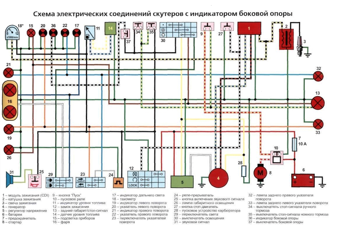

обычно - да. поиск дал результаты... "Начните с провода «массы» (обычно он зеленого цвета) - между ним и рамой сопротивление должно быть равно нулю."
еще
и здесь
Юрий штиль
03.05.2013
476
25
Енисейск
Уфимка 22, Смарт SMK-310 LE
Ветер 8, Москва М.

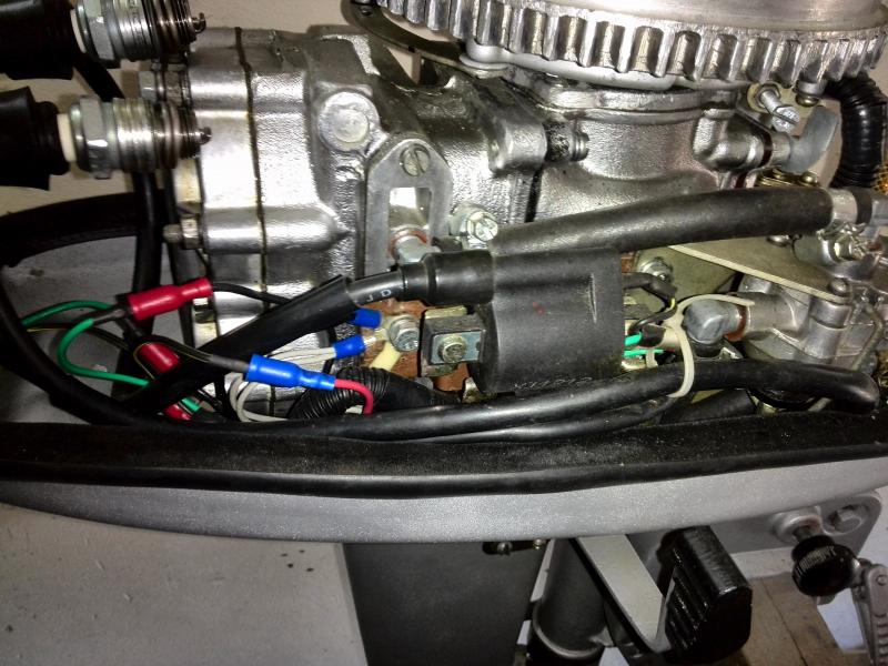

Где то я эту схемку уже видел, однако когда у дяди на скутере искра пропала, ну знать будем массу на зеленый цеплять. Хочу завтра испробовать такие катушки, а то что то мне искра не нравится на переделанном зажигании, катушки 2112, может со скутерными помощней будет.

Проверил сегодня искру и работу двс на скутерных катушках, она даже бледней оказалась чем на катушке 2112, но мотор на них работает так же как на 2112.

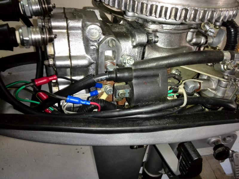

Хочу поставить такую, нижний цилиндр портачит, 2102 стоит, на малых перебоит, но не всегда почему то. Это типа такие, так они на всех скутерах такие стоят, не только на ДИО, или все таки разные они?
Это они? https://motoimport.net/p111598873-katushka-zazhiganiya-lead.html
