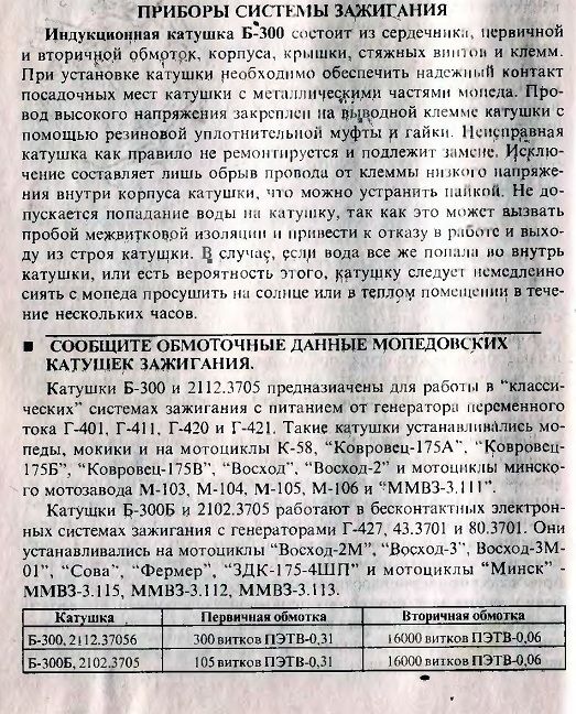

Для информации. На "мотолодке" писали , что катушки 2102 тоже работают на Ветерках.

для информации 2102 на ветре грабли с заранее известным концом....потому что напруга прилагаемая к первичке--- 300 виткам и к 105 виткам одинаковая.................дальше продолжать??? то что одному немного пока фартит с 2102, то это пока фартит....
Если совсем выхода нет и есть только 2102, то нужно уменьшить напругу подаваемую на первичку, которая зависит от емкости кондера(по секрету нужно увеличить емкость...).ну и качество этих китае-белорусских изделий полный шухер, рабочие 1-4 из десяти и то ненадолго......Мультиметр в помощь...

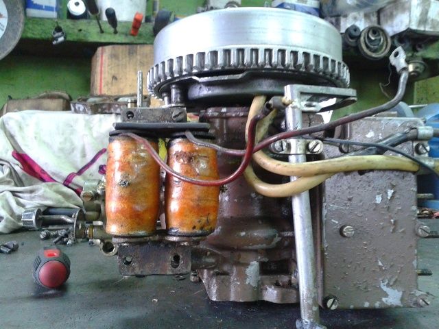

А кто поскажет что это за катухи, приперли Ветерка, а там это, зажигание кстати стояло контактное на нём и они не были задействованы, но прикручены на месте крепежа стартера. Подцепил их на свой электронный Ветер, искра есть, заводить не пробовал.
