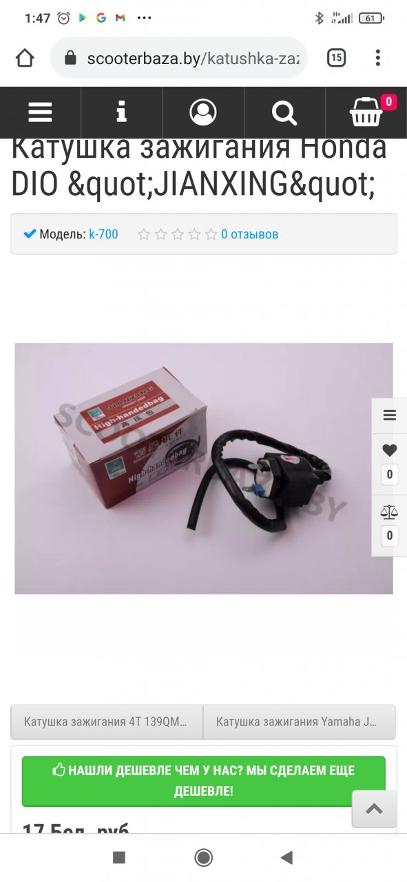

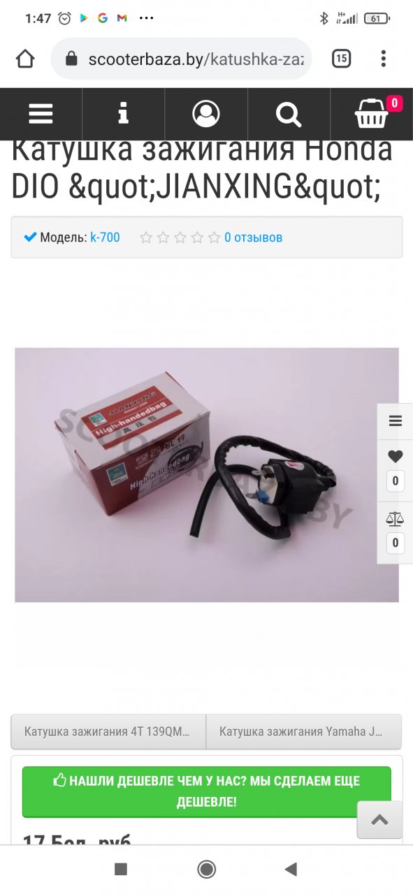

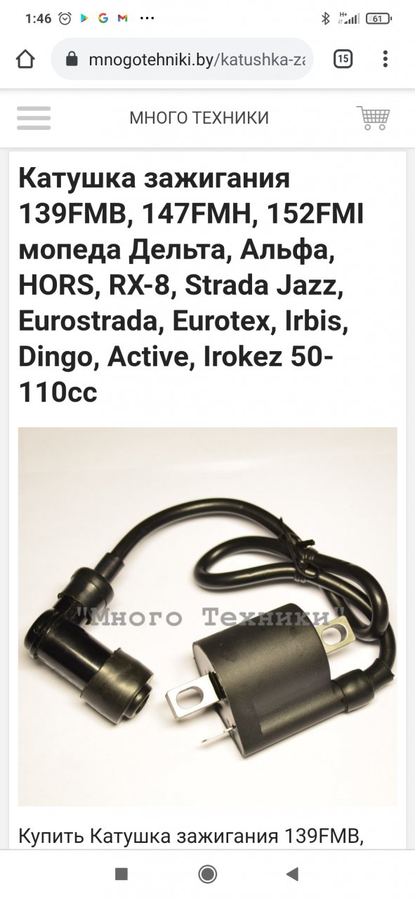

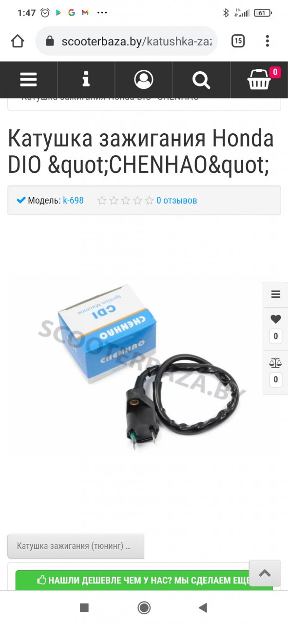

Я всё теряюсь в догадках и никак не могу понять какие высоковольтные катушки взять взамен Б300Б. Все вроде сошлись в мнении что оптимальный вариант от мопеда honda dio, но какие конкретно я так и не понял.
Пожалуйста кто разбирается гляньте что взять из этого можно???
На моём вихре поставил катушки от мопада Альфа (на последней картинке), работают хорошо, пока что. Покупал на Али. Стоят - копейки.
Подойдут абсолютно все...У них у всех практически одинаковые параметры...Выбирай ту,с которой с крепежом меньше мудохаться...Самая лучшая-та,что на третьей картинке(слева направо)Рыжая,это типа тюнинх,там,спорт,все дела...Кароче брехня...Цена больше исключительно за нарядный вид.

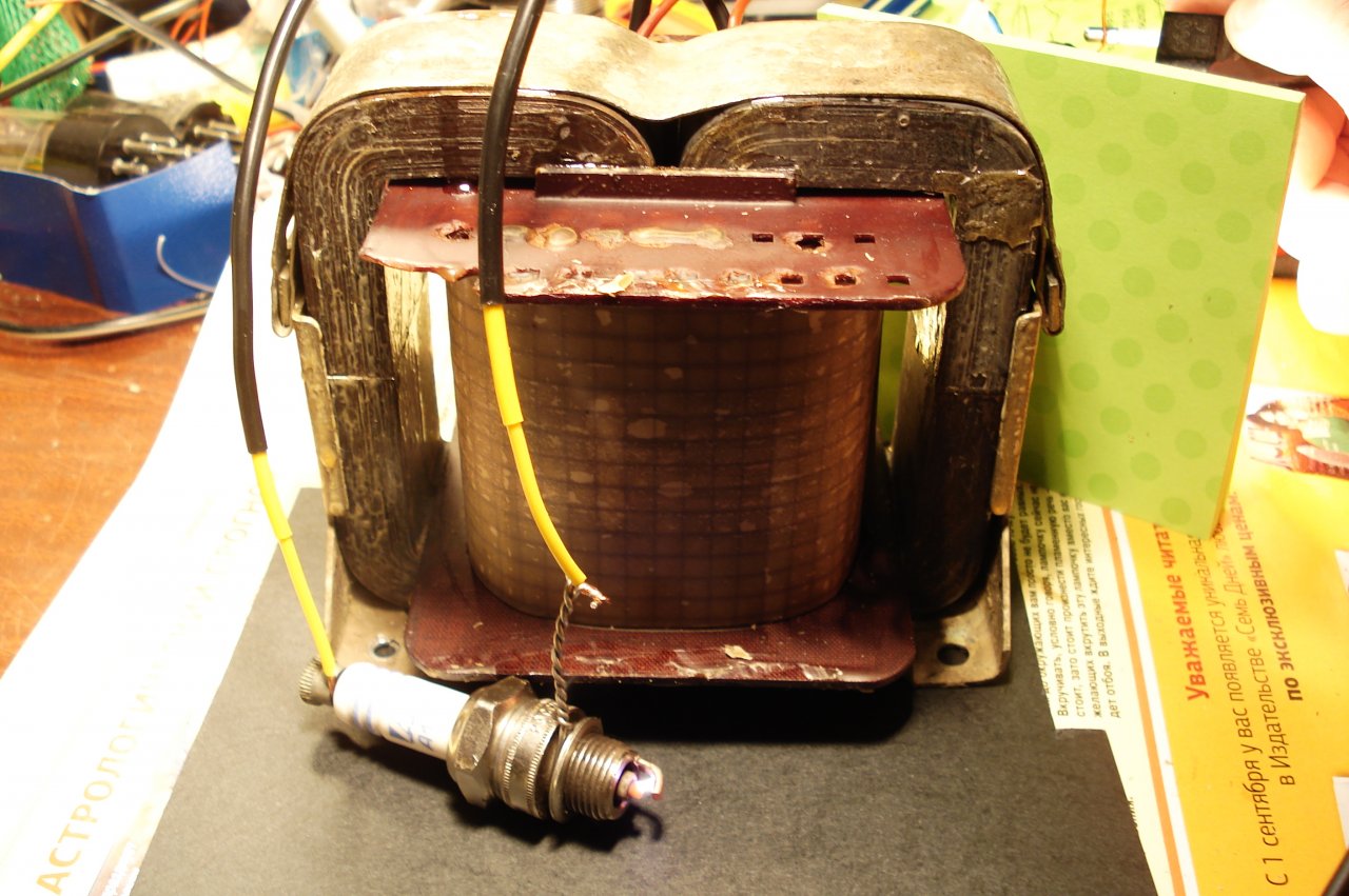

Работать будет практически любая, если не волнует мощность искры.

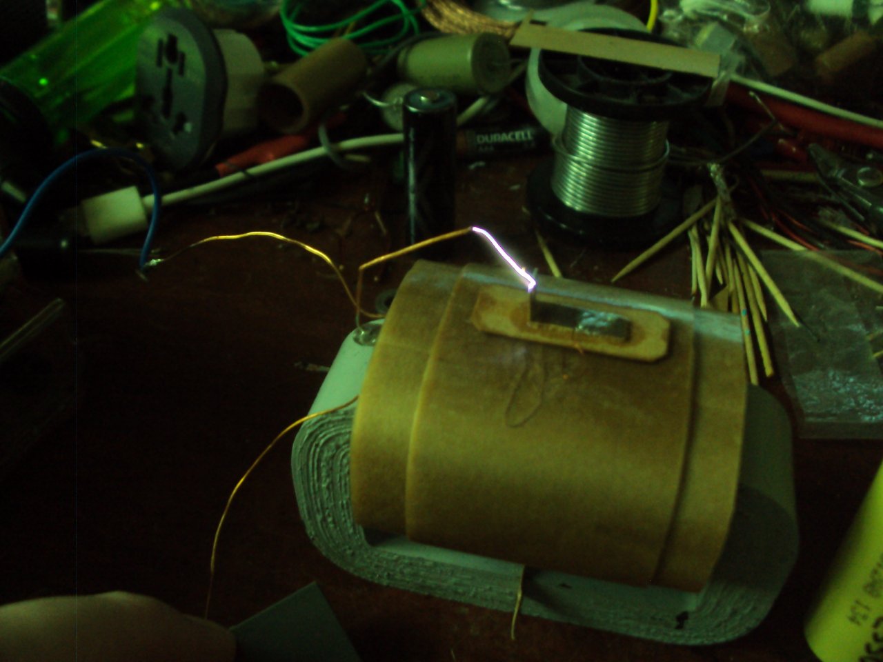

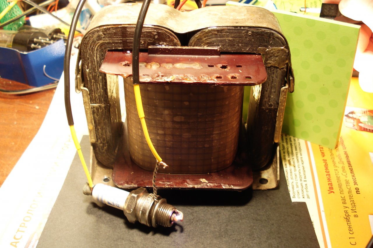

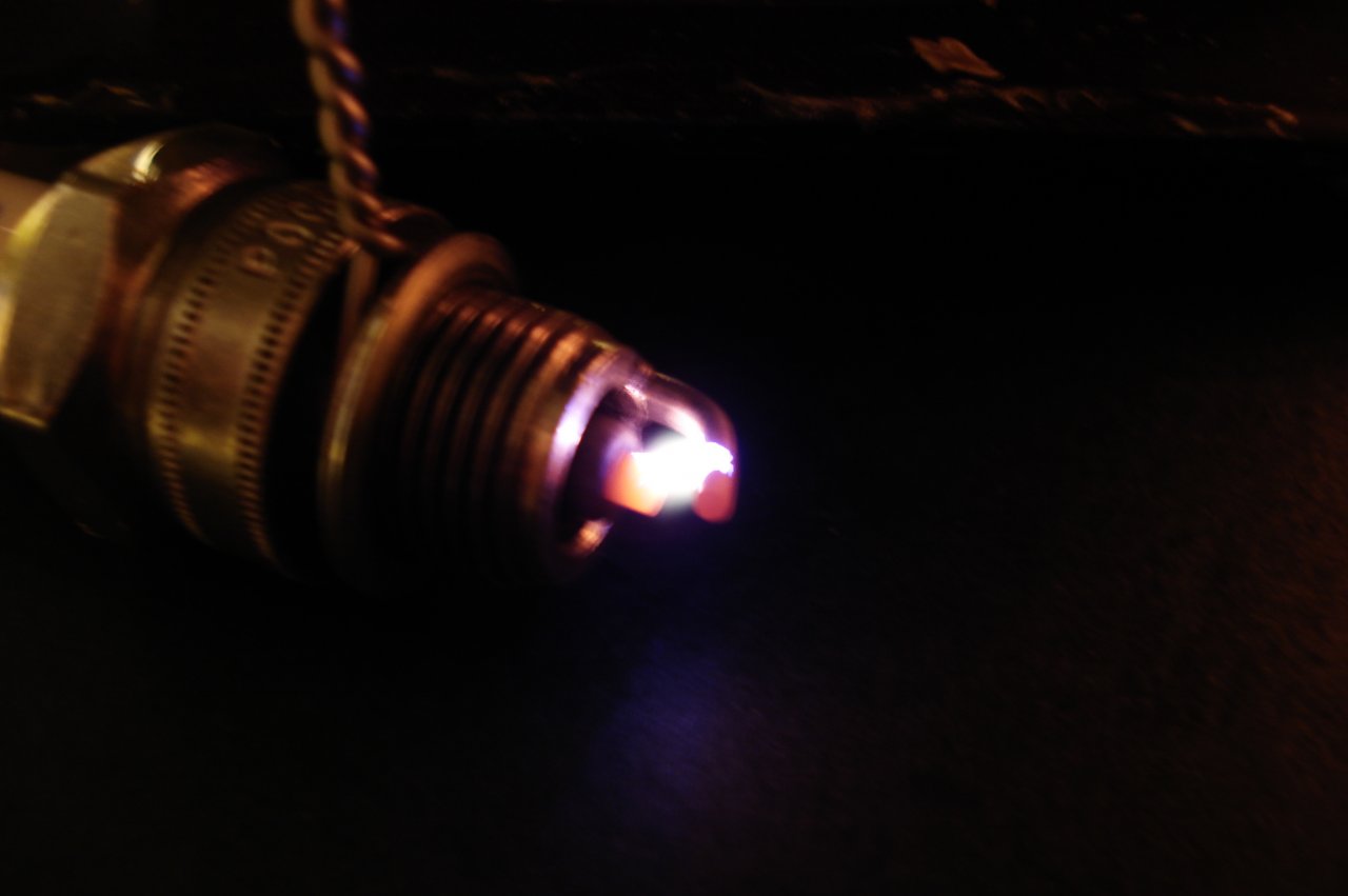

Если есть желание получить искру в 5 раз мощнее чем от ТЛМ и в 10-20 раз мощнее скутерной, нужно использовать автомобильные катушки с Ш образным замкнутым сердечником, одноканальные. Вот такого типа, на каждый цилиндр.

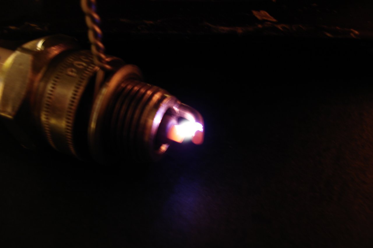

Чем искра мощнее и длиннее, тем она тише и глуше, и соответственно чем громче щелчок, тем искра короче, энергия разряда меньше.
Синяя искра - это слабая искра, независимо от её длины. Искра должна быть ослепительно белая, и иметь сплошной столб без разрыва, как на фото. Такая искра воспламенит смесь любого качества, пробьёт залитую свечу, и при пробое прокладки под головкой или повреждении нижнего сальника, вы с перебоями и чихами вернётесь домой без вёсел. Разумеется если в высоковольтной цепи нет резисторов.

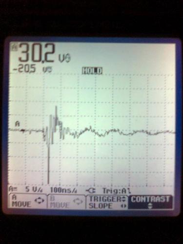

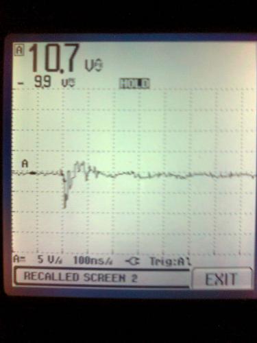

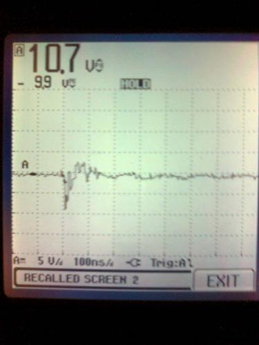

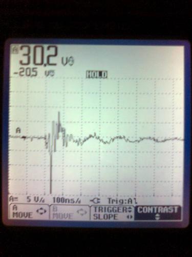

Вот две картинки, это ток разряда в зазоре свечи, поджигает смесь - ток, напряжение лишь подготавливает пробой.
На первой картинке разряд без резисторов, на второй резистор встроенный в свечу, 5 Ком, видим что искра в 3 !!! раза слабее. Бывает резистор и в свече и в колпаке, и ещё и провод стеклографитовый.
Если без резисторов умирает коммутатор, значит у вас стоят скутерные катушки, с очень низкой индуктивностью первичной обмотки, ни железа, ни меди, с ними тиристор и так работает на пределе, ток доходит до 80 ампер. С катушкой на первом фото ток не превышает 7-12 ампер, ибо ток на индуктивности нарастает плавно, чем больше индуктивность(размер и вес катушки), тем ток меньше, и тем мощнее искра.
Вот две картинки, это ток в разряда в зазоре свечи, поджигает смесь - ток, напряжение лишь подготавливает пробой.
Если без резисторов умирает коммутатор, значит у вас стоят скутерные катушки, с очень низкой индуктивностью первичной обмотки, ни железа, ни меди, с ними тиристор и так работает на пределе, то доходит до 80 ампер. С катушкой на первом фото ток не превышает 7-12 ампер, ибо ток на индуктивности нарастает плавно, чем больше индуктивность(размер и вес катушки), тем ток меньше, и тем мощнее искра.
Даа,осталось дело за малым,Куда б присрать под колпак этих мутантов...И можно ваще тогда без бенза ездить...А так да,все верно...И если на то пошло,советую поставить катухи от газ 53...Искра слона повалит:yes:Че уж мелочиться...

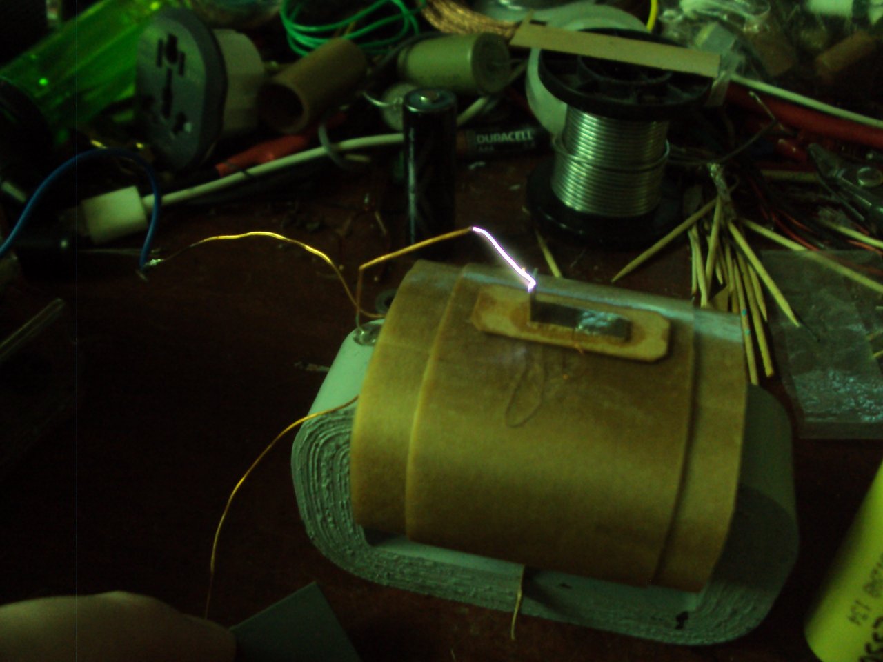

Можно даже такую, электроды раскаляет докрасна. Поджигает солярку и отработку в дизельном отопителе, взамен свечей накаливания.
Старая,древняя приспособа.Я что то подобное мутил с катухой зажигания от вертолета(круглая такая,как бочка)для зажигания смеси в отопителе запорожца заместо родной свечи накаливания...

Из приведенных на фото только альфовская катушка, прикрученная на стальной кронштейн, будет давать самую лучшую искру, и меньше всех нагружать тиристоры зажигания. Как раз получается замкнутый сердечник с достаточной индуктивностью, да и провода там получше чем в подделках под катушку Хонды Дио.

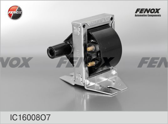

Остановлюсь на катушке от дельта, хотя есть конечно желание попробовать
fenox IC16008O7 но нет возможности её увидеть до покупки, может она и правда слишком здоровая, не влезет под колпак.
