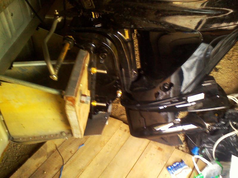

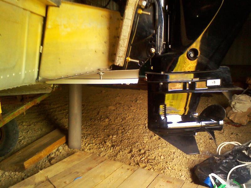

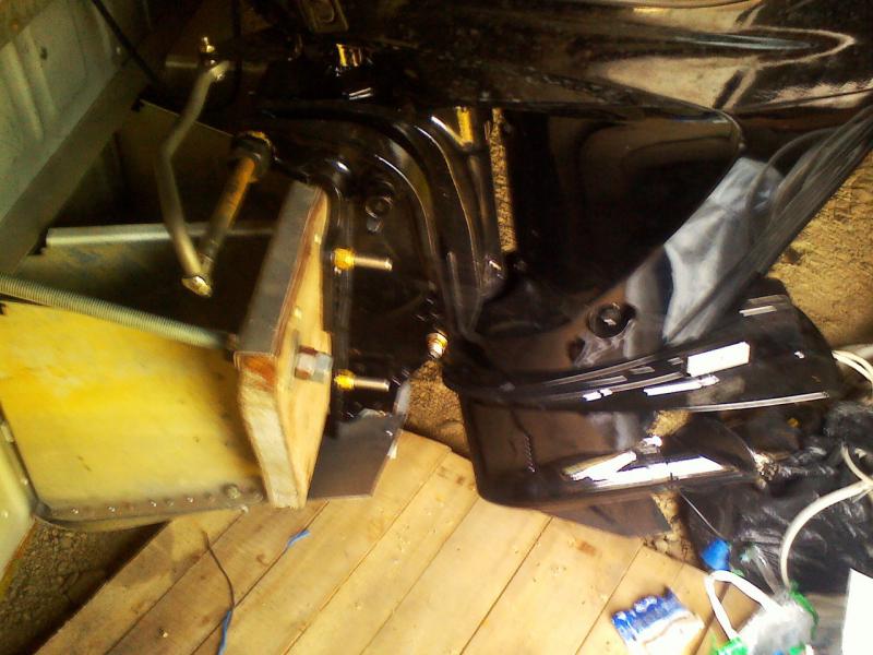

я бы в начале опустил мотор на пару дыр

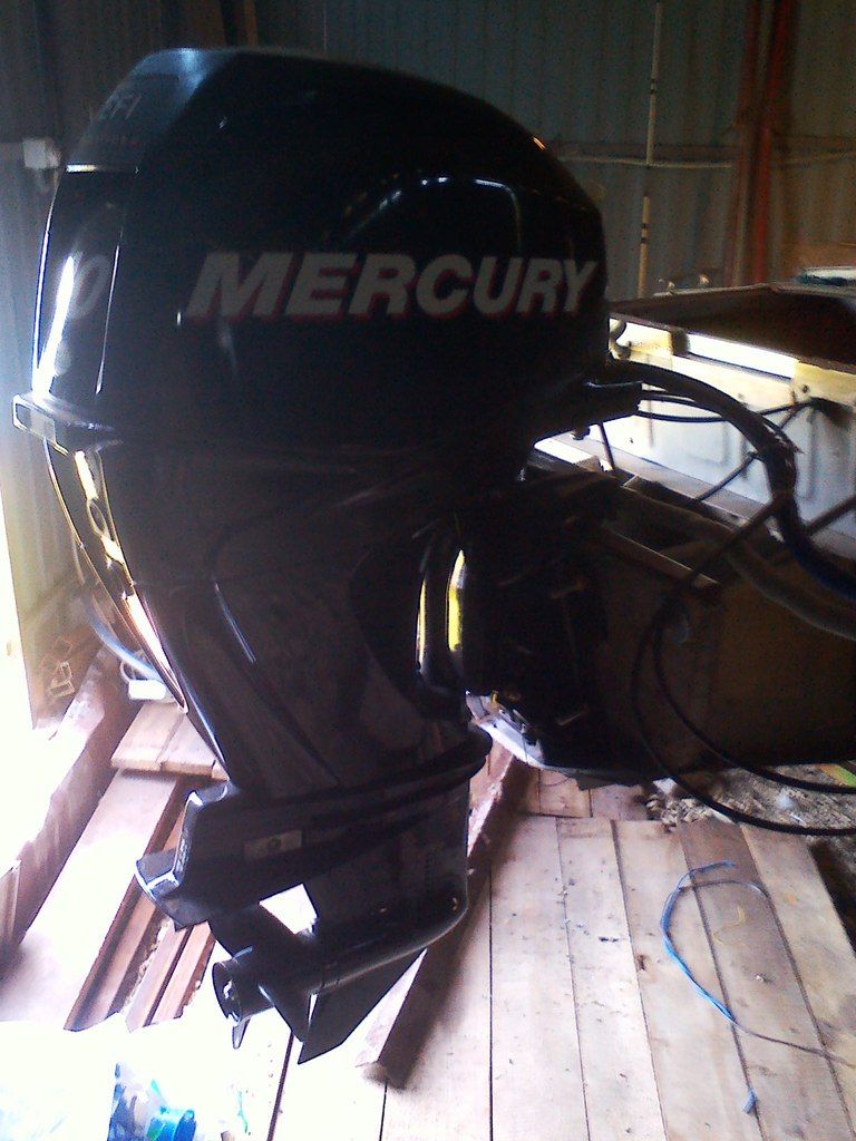

фото

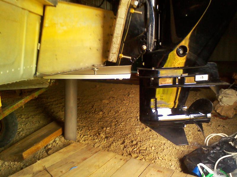

Не совсем понял: рыскает или крен? Если крен, то ответ дали. А если рыскает из стороны в сторону, то это потеря курсовой устойчивости, т.е. совсем другое.
Попробую предложить еще одну версию возможных причин. Я сталкивался с рысканьем (вправо-влево) на двух своих лодках: тримаран длиной 4,25 м и на "Казанке 5М4" под одним и тем же мотором - "Ямаха F40". Вообще, этому недостатку подвержены короткие корпуса или когда при неправильной установке мотора нос получается слишком задран вверх. Например, тяжелый мотор или вынесен назад с помощью выносного транца. Выносной транец в этом случае переносит центр тяжести назад и уменьшает площадь соприкосновения днища с водой. Так же, он имеет еще один серьезный недостаток: при движении за корпусом лодки появлется водяной горб, в который упирается мотор, висящий на подвесном транце. Это создает повышенное сопротивление движению. Т.е. вся конструкция работает, как плуг. Вес мотора и так превышает расчетный заводом в два раза (завод расчитывал под "Вихрь 30" весом 52 кг, а тут больше 100 кг), так еще и вынесен назад и висит на выносном транце. Мне кажется, все эти моменты в совокупности и являются причиной рыскания.
vlad155155
24.04.2013
22
Влад
прогресс 2
меркурий 40EPT EFI
Попробую предложить еще одну версию возможных причин. Я сталкивался с рысканьем (вправо-влево) на двух своих лодках: тримаран длиной 4,25 м и на "Казанке 5М4" под одним и тем же мотором - "Ямаха F40". Вообще, этому недостатку подвержены короткие корпуса или когда при неправильной установке мотора нос получается слишком задран вверх. Например, тяжелый мотор или вынесен назад с помощью выносного транца. Выносной транец в этом случае переносит центр тяжести назад и уменьшает площадь соприкосновения днища с водой. Так же, он имеет еще один серьезный недостаток: при движении за кормпусом лодки поялвется водяной горб, в который упирается мотор, висящий на подвесном транце. Это создает повышенное сопротивление движению. Т.е. вся конструкция работает, как плуг. Вес мотора и так превышает расчетный заводом в два раза (завод расчитывал под "Вихрь 30" весом 52 кг, а тут больше 100 кг), так еще и вынесен назад и висит на выносном транце. Мне кажется, все эти моменты в совокупности и являются причиной рыскания.

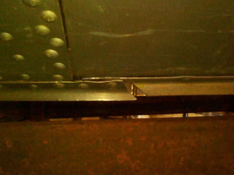

Рыскает Проблема начинается только на скорости когда выходишь на 4500 оборотов и выше и когда едешь нос лодки не задран .Все таки думаю поставить гидрошайбы .кстати подскажите есть герметичные вытяжные клепки????
Конечно есть!!!
победа
04.03.2011
1 539
Мercury-50 ELPTО
А зачем "герметичные" вытяжные заклёпки? Когда есть цельнотянутые под молоток, специально для лодок-"кастрюлек"!
vlad155155
24.04.2013
22
Влад
прогресс 2
меркурий 40EPT EFI
вытяжные легче клепать
зуша4
15.03.2012
993
201
сергей
прогресс2, аэроглиссер, зуша4
сейл40, мс40, митсубиши1,8
Даа.Проблема.Все голову сломали. :crazy: :hahaha:
победа
04.03.2011
1 539
Мercury-50 ELPTО
И как потом эта "лёгкость" влияет на качество клёпанного шва? Если под мото-вёслами, то по йух, а если целый мотор и полезная нагрузка и если ещё и л.с. за глаза немерено, а потом откуда невозьмись гроза и волнение??? Что будет... уже цедзип!!! :crazy:
1 362
Есть герметичные клепки из нержавейки, они тверже. В интернете находил.
