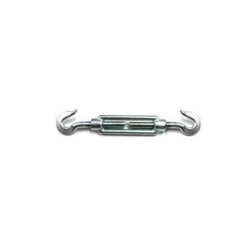

да и еще у движка есть небольшой свободный ход влево-вправо ,возможно из-за длинного троса как эта проблема решается???

Люфт я думаю недопустим, решается стяжкой (на водомете), у тебя если трос управления обычный то тоже подойдет. А еще можно попробовать разогнуть скулы брызгоотбойника, но это помогает от рыскания, а у тебя если я правильно понял всегда в одну сторону доворачивает
