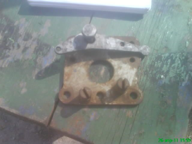

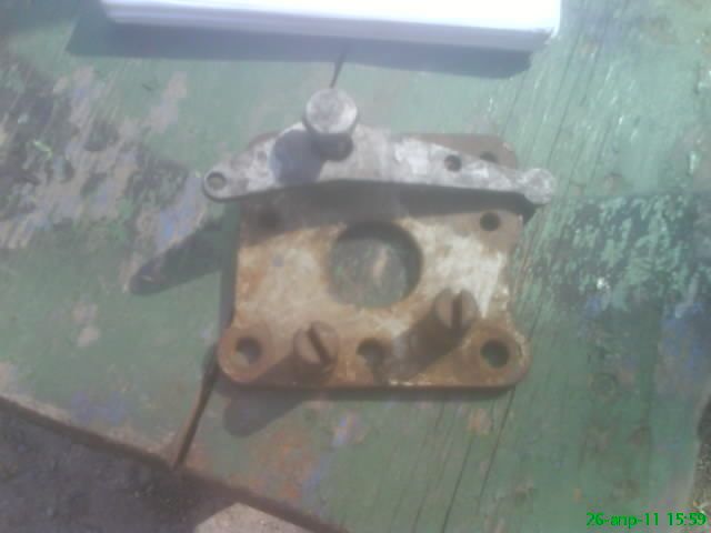

ну если есть слесарные навыки и сварка,дрель и болгарка-пару часиков творчества,это с прогресса,у меня такое

фото если только к середине июня-навигацию открою,так гараж далековато.ну а в двух словах: нижняя пластина крепится на переднюю ручку на 2 болтика на 6,снизу(описываю по фотке) приварено 2 цилиндрика с пропилами под тросики и высверлено под оболочку троса в них со стороны водителя.тросики вилочками крепятся в рычаг что сверху.на тягу наворачивается цилиндрик с пропилом куда заходит правым концом рычаг.тросики как бы работают в противовес и качают этот рычаг,ну а он двигает тягу.тросик руля крепится в крайние нижние отверстия через пружины

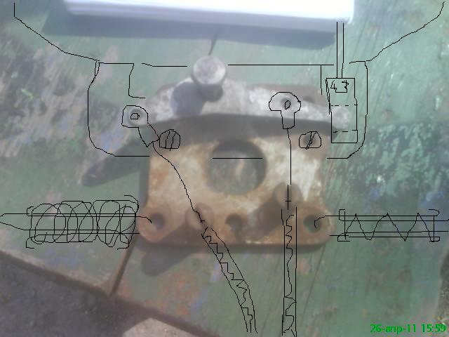

если "на пальцах" то sarin nos имел в виду приблизиительно вот это:
