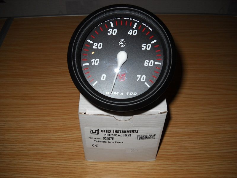

просто Андрей
24.05.2012
1 915
91
РТ, Казань
Grizzly 580
Mercury 100
DIMON сказал(а):
Теперь всплывает вопрос по тахометру :hahaha:
Вроде видел, что можно использовать не фирменные.
Не подскажешь, это так? Если да, то какой подайдёт?
У меня лично, с таким же мотором, очень хорошо вот такой тах работает. :good:
  • 106,2 КБ Просмотры: 1 857

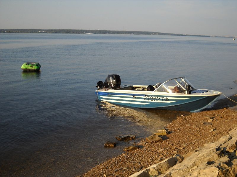

просто Андрей
24.05.2012
1 915
91
РТ, Казань
Grizzly 580
Mercury 100
DIMON сказал(а):
Всем добрый вечер!
1.На поворотах винт прохватывает воздух, не могу избавиться от этой проблемы ...
Клин сделал, растояние от дна до антикавитационная пластина 30мм...
Посоветуйте пожалуйста, что предпринять можно?
2. Масло в редукторе становиться мутным. Думал вода попала, эмульсия , но не похоже. Да и не отстаивается...
Эмульсия масла с водой или масло в редукторе может помутнеть?
3. Обнаружил течь (не сильную), в месте где киль к корме подходит.
Чем лучше замазать?
4. Какую скорость можно развить на 30ке?
Привет! :drugi: 1. Пили киль до клепок на полметра от кормы и ставь гидрокрыло, с ним прохватов меньше, да и кормовой дифферент убирает на ходу, лодка совсем по другому идет в лучшую сторону. :good: 2. По маслу не скажу, у меня как слеза, может у тебя еще всё там прикатывается. :unknown: 3. Течь в этом месте для Ю-2 нормальное явление, если лодка долго стоит на воде, течь прекращается, видимо лента разбухает и всё,у меня по крайней мере так, да и не только у меня. Замазать можно полиуретановым герметиком, но только на сухую. :yes: 4. У меня с этим мотором максималка 43-44км/ч, но у меня всего только 25лс и лодка переделана в более тяжелую сторону, да и сам я 125кг, так что у тебя поболее должно быть, только мне думается, что такой комплект ватрушку еще потянет, а лыжника уже нет, разве что если он дистрофиком будет. :jokingly: 5. Не мучай мотор раньше времени ватрушками и большими загрузками лодки, 10-ть часов обкатки для четырехтактника -это не о чем, потаскай его еще по легкому, он еще разойдеться, а потом уж и будешь в хвост и гриву. ;)
  • 128,5 КБ Просмотры: 1 720
DIMON
09.06.2013
21
Южанка 2
Nissan Marine NSF 30
Спасибо, Андрей!
Ощущаю долг по пиву за моими пличечами :) .
Буду пилить киль и ставить гидрокрыло :) .
