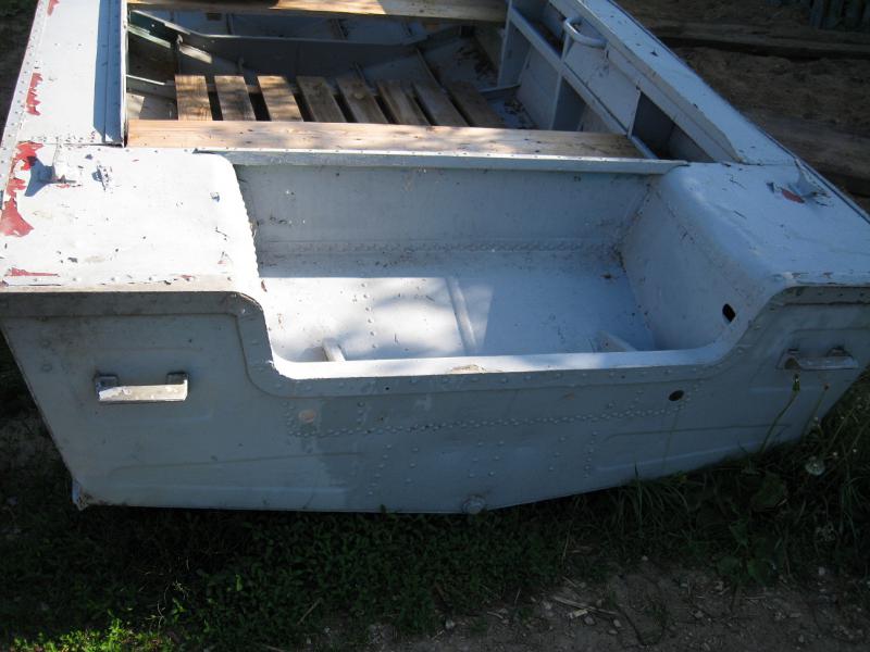

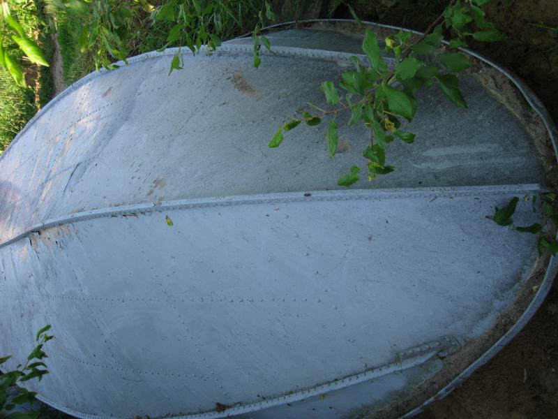

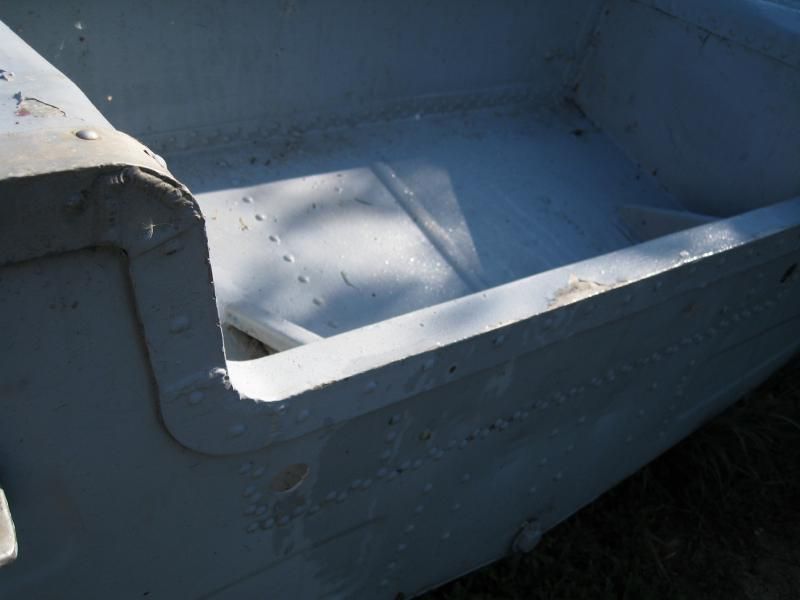

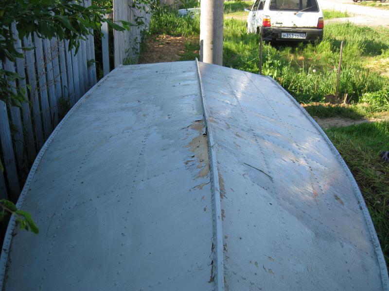

Добрый день, уважаемые форумчане!
Большое спасибо форуму, очень приятно видеть увлечённых мужчин, объединённых одним интересом.
Искренне надеюсь влиться в ваше сообщество.

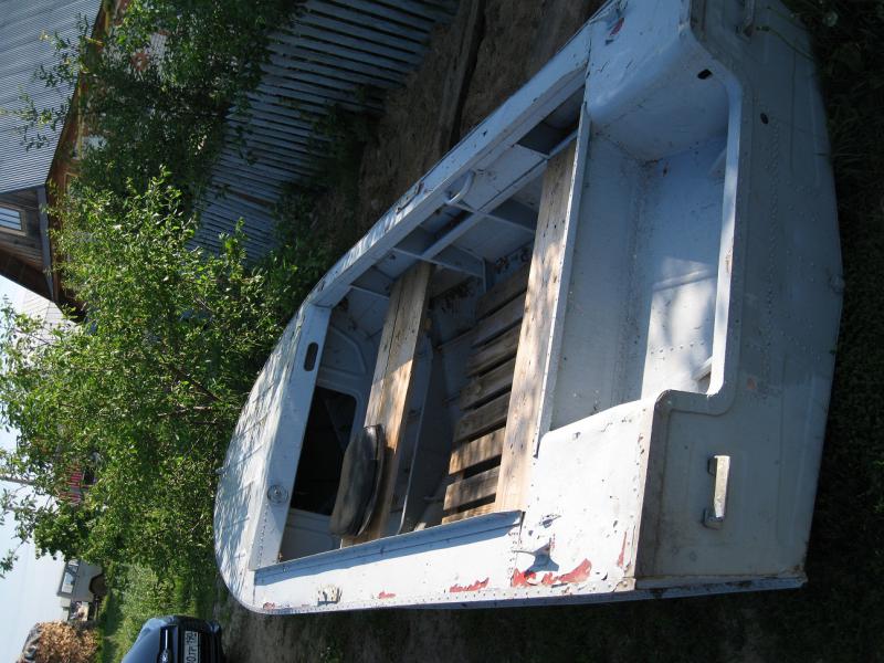

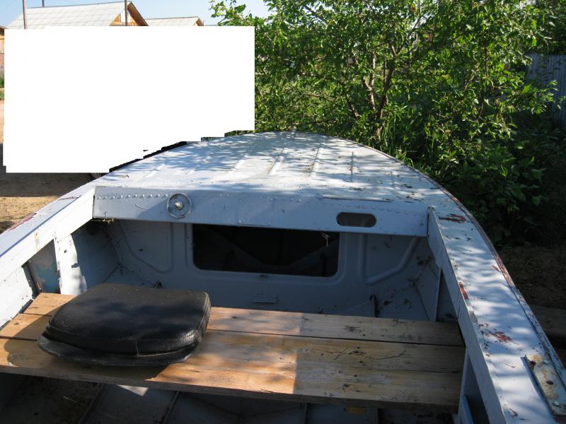

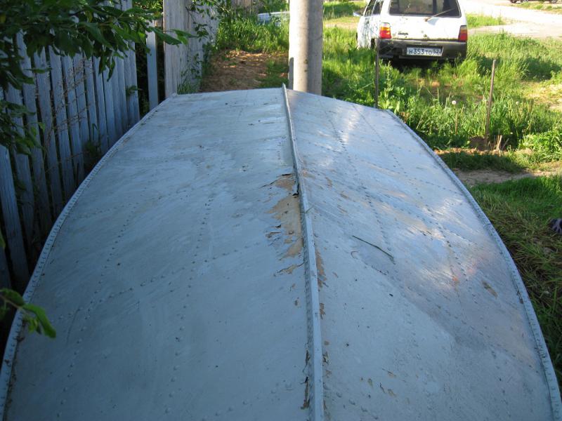

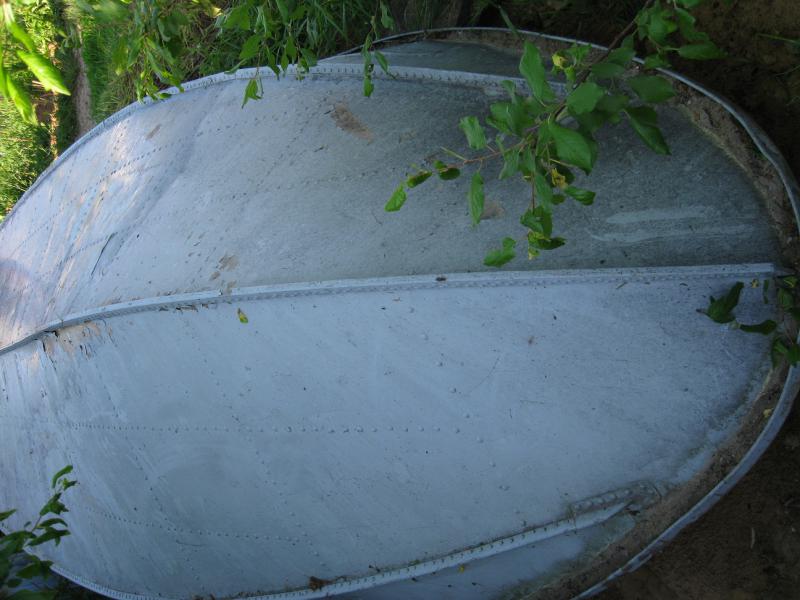

Прошу совета, т.к. являюсь полным дилетантом в использовании водного транспорта, но загорелся этой темой.

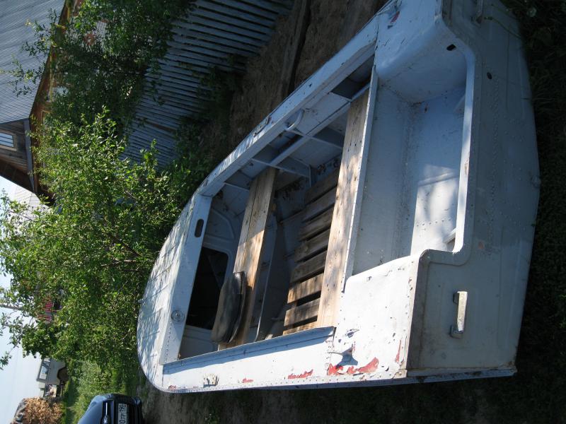

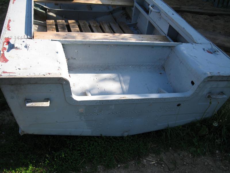

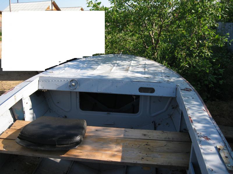

Попалась не плохая "кастрюлька" (на фото).
Читая форум, понял, что не самый плохой вариант для старта.
Задача - без лишних затрат запустить аппарат и понять моё ли?
Использовать часто не получится (2-3 выходных в месяц). Рыбалка вдвоём + покатушки деток на ватрушке.
Уже заказал 4-х тактный Nissan Marine NSF 30 B EFI EPT1 http://www.moto-market.ru/lodochnye-mot ... f-30.shtml (хотел 50 л.с., но пообщавшись с ГИМСами, понял, что начну с енного).
Вопросы:

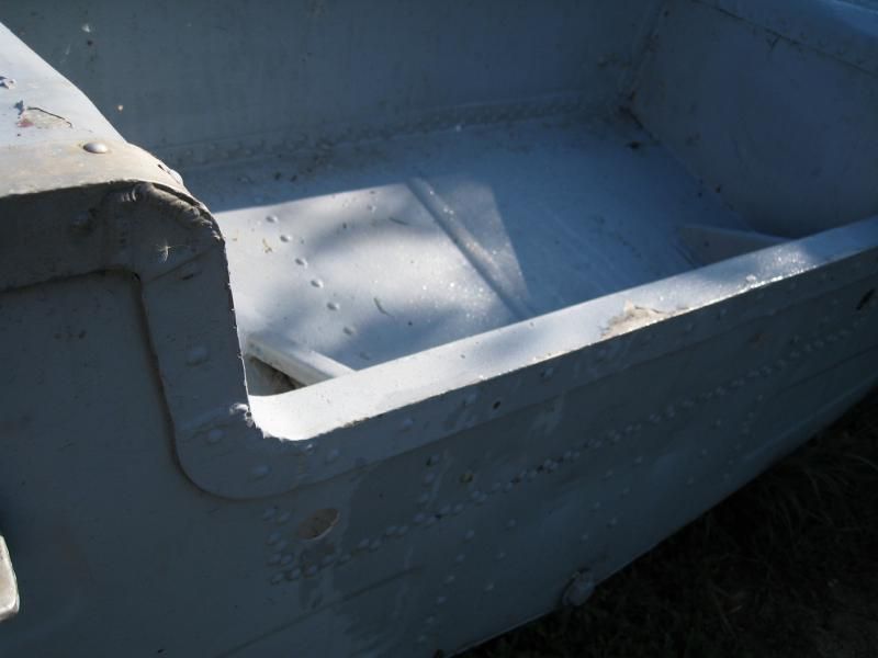

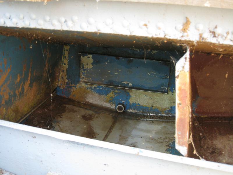

1. Внешне "каркас" выглядит вроде не плохо (на л/к "покрытие" внимание не обращаю, займусь после сезона). Так ли это? На что обратить особое внимание?
2. Требуются ли какие доработки транца под NSF 30 (68 кг.сухой вес)

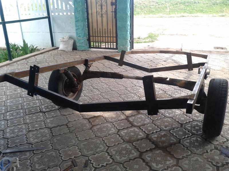

3. Планирую делать прицеп на основе задней балки авто ОКА. Есть ли у кого ц.у. по данному поводу?
3. На сколько сложно установить дистанционное управление самому? На что обратить внимание?

Привет тёзка и добро пожаловать в ряды водномоторников!
По комплекту тебе всё Южанководы расскажут, установить д/у и рулевую самомУ - непроблема, а по прицепу тебе сюда ;)

Планирую такой вариант (я про подвеску).

Дим с подвеской не спеши пока.Ходовые испытания еще пока не проводил,проеду отпишусь.Хотя думаю будет все нормально,да и по трудоемкости не затратно.

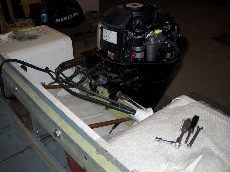

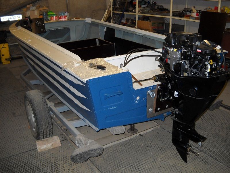

По конструктиву 100% самый не сложный вариант, а в эксплуатации уверен, что будет не хуже остальных (при условии не большого веса лодки).
Спасибо большое за фоты.

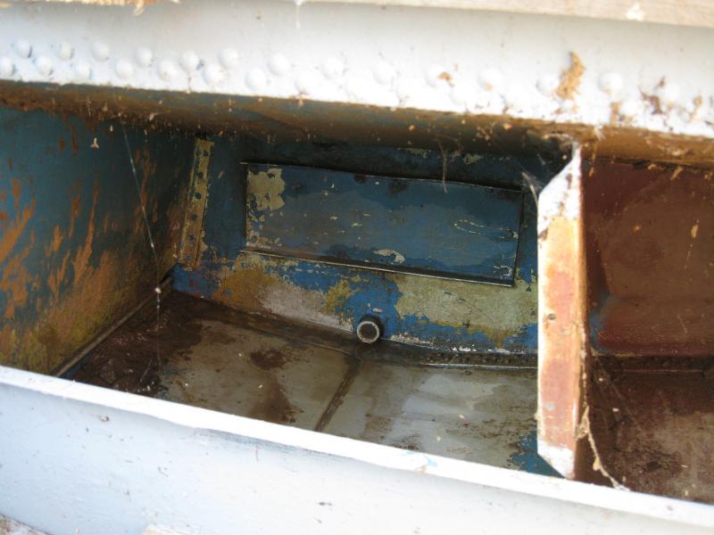

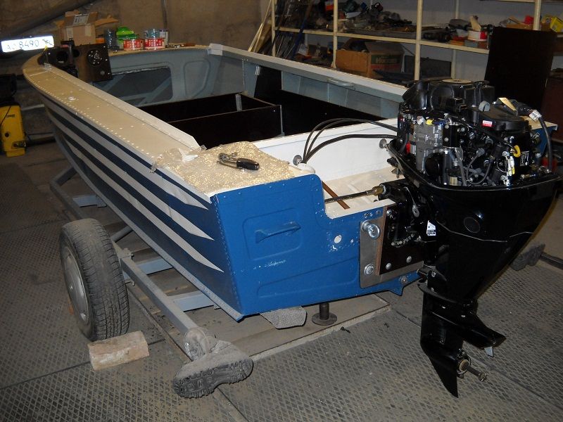

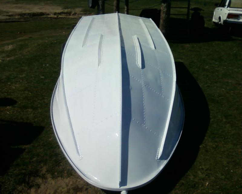

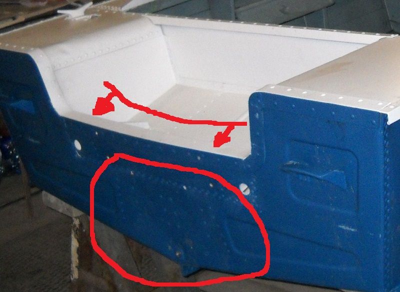

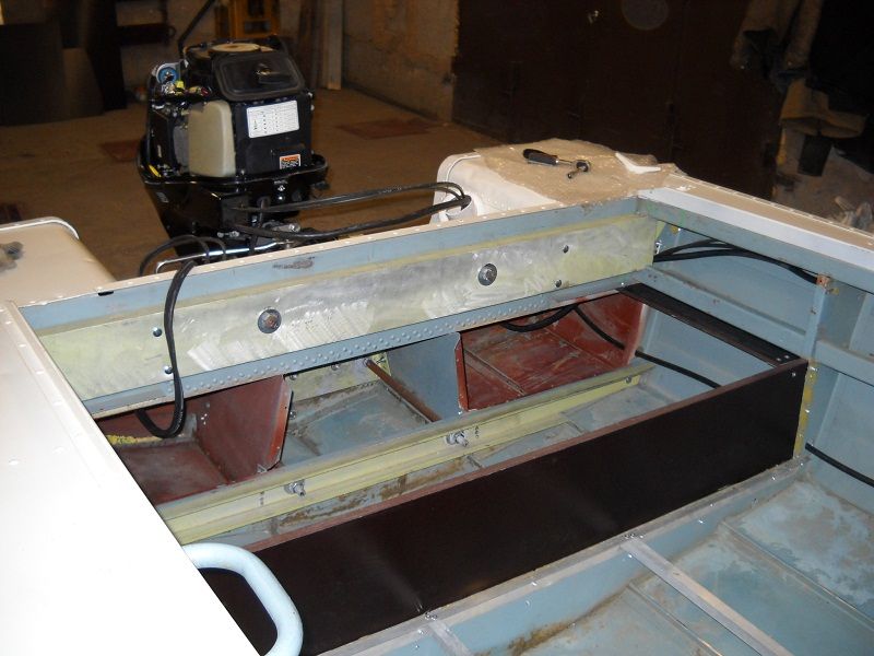

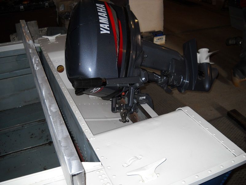

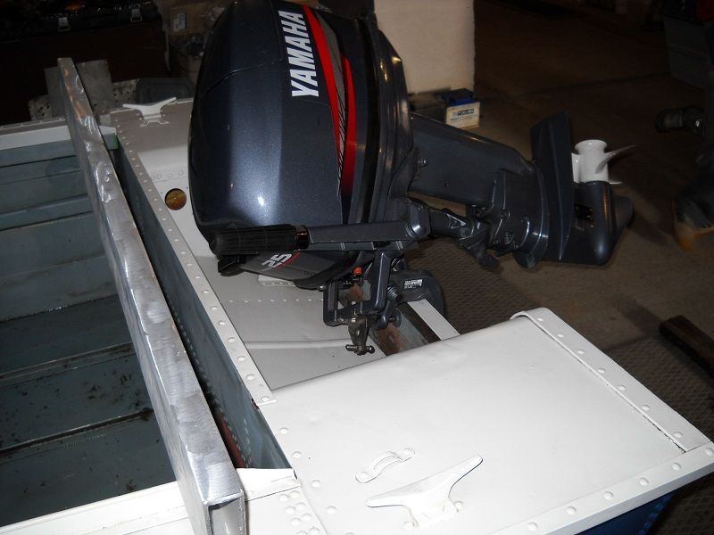

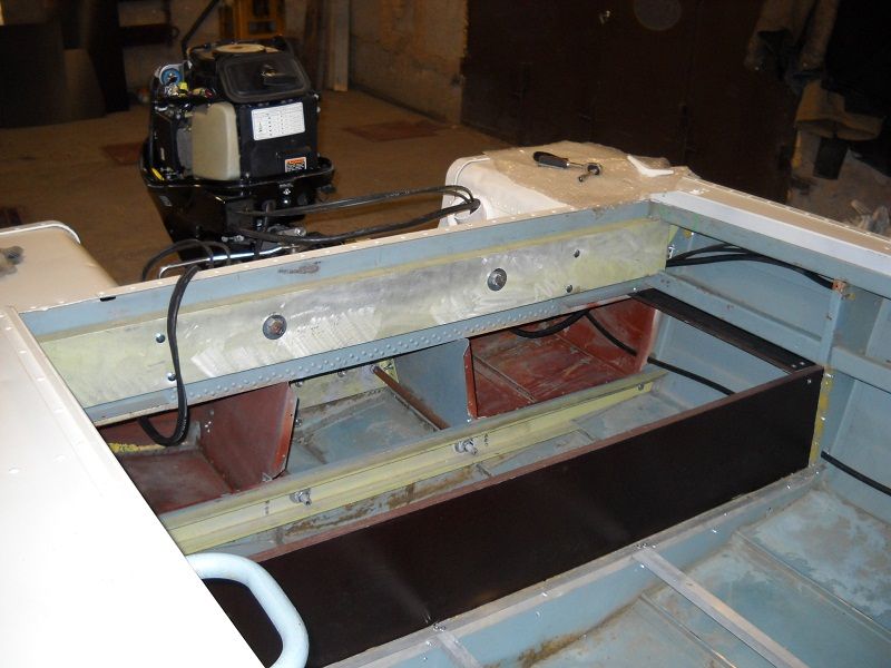

Транец надо укреплять капитально под этот мотор и делать клин под трим. :) А чем обусловлен выбор именно этого бренда на колпак. :? Вес данного мотора больше чем 68кг, это вес коротконогого румпельного мотора из этой линейки.

На таком большом драндулете и под 30-ку укреплять ? ...

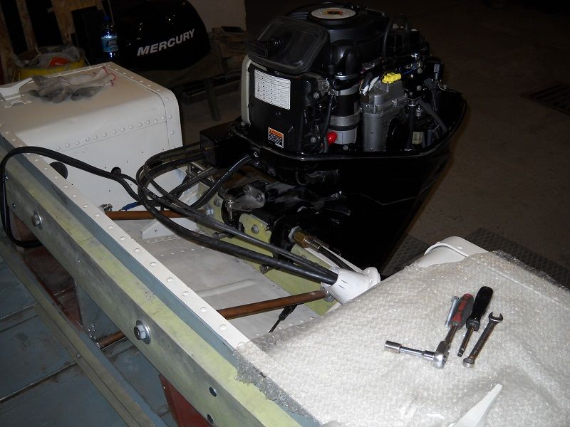

Мерк30ЭФИ, Тохатсу30 4тк и Ниссан30 4тк, это один и тот же мотор. Если деньги внес, то наверное поздно о чем то говорить, хотя можно у них же перезаказать на Тохатсу, просто к Ниссану как к бренду непонятное отношение в России, скорее всего это из-за ихних дубовых лодок ПВХ, я это все к чему, впоследующем Тоху продать гораздо проще чем Ниссан, да и выгоднее, а Мерк еще лучше, дизайн классный, а люди покупают больше глазами, чем мозгами, хотя это все три одинаковых мотора. :) Транец надо укреплять сразу, он у Ю-2 бумажный, я когда Ямаха25 2тк повесил на него он и то выгнулся дугой. :D По поводу моторов большей мощности, по большому можешь и не пыжится, Ю-2 не скоростная лодка, так что шкурка выделки не стоит, да и ГИМС всетаки "серьезная контора", сегодня так, а завтра не поймешь ничего, наложат запрет и будешь ходить вокруг лодки, репу чесать. Проще, да и дешевле, реданы на Ю-2 сгородить, вот это тема, тогда лодка и под тридцаткой будет хороша, да и лодку хранить на прицепе, а не на воде, а то дно зарастает и начинают кричать что Ю-2 тридцатки мало.
Я правильно понимаю, что трим = гидроподъём?
Клин нужен для отрицательного угла атаки?
И ещё, можете подсказать какие материалы использовались для усиления, правильное название и где их можно найти?
просто Андрей сказал(а):

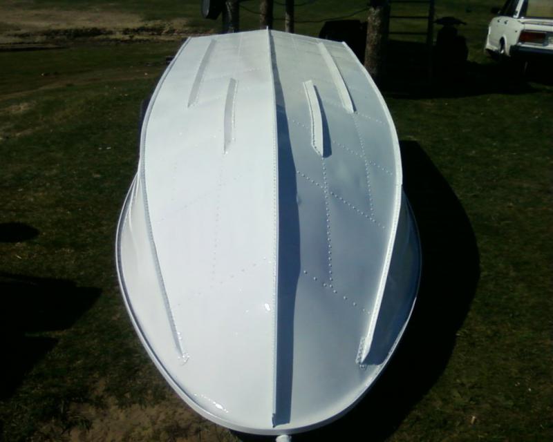

Проще, да и дешевле, реданы на Ю-2 сгородить, вот это тема, тогда лодка и под тридцаткой будет хороша.
На сколько изменились скоростные показатели с реданами?
На что ещё влияют реданы?

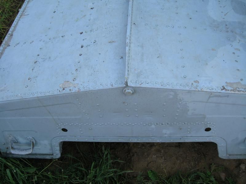

Под мотор в 30 кобыл и высотой 381 мм. усиливать транец незачем, все там грамотно сделано, а вот под мотор с тримом клин не менее 20 градусов обязателен. IMHO

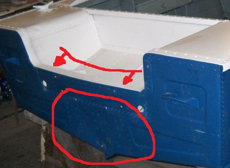

Под мотор в 30 кобыл и высотой 381 мм. усиливать транец незачем, все там грамотно сделано.....
Верх транца дугой наружу выгибает под двадцатьпяткой двухтактной, а низ транцевого листа наоборот - вовнутрь, я еще таких жидких транцев не видел, всетаки АМГ мягкий в этом плане. :( А он собирается мотор вешать массой в 80 килограмм, он его просто своим весом порвет, вместе с родными косынками, которые больше для красоты служат, чем для усиления. :yes:

С Андреем полностью согласен... в Ю-2 - транец из производственной программы в конце декабря исключили.... низ струбцины на любом моторе у Ю-2 --- на воздух опирается!!! Потому и верх выгибает-- выворачивает... Усиление транца для иномотора 30 и свыше необходимо ( если лодочка не на 3 дня)
Повесьте ино - моторчик на неукреплённый транец ... и потыкайте ногой в район винта---- думаю всё поймёте :yes: :) И не только моё мнение :yes:

БОЛЬШОЕ СПАСИБО ЗА СОВЕТЫ ПО ТРАНЦУ!
буду искать материал и делать усиление.
