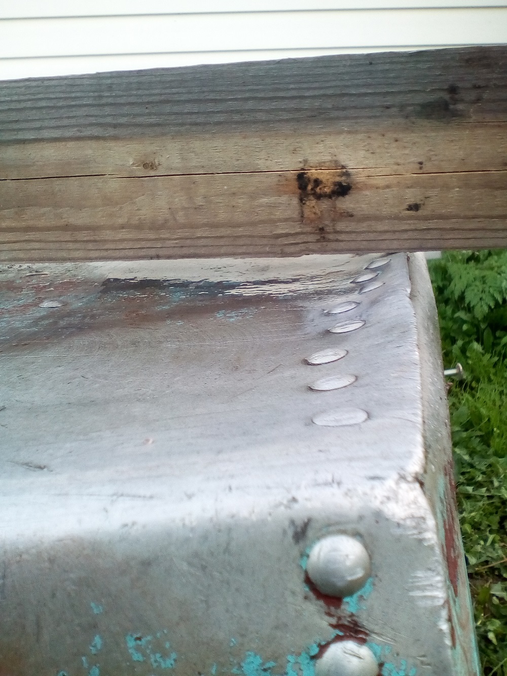

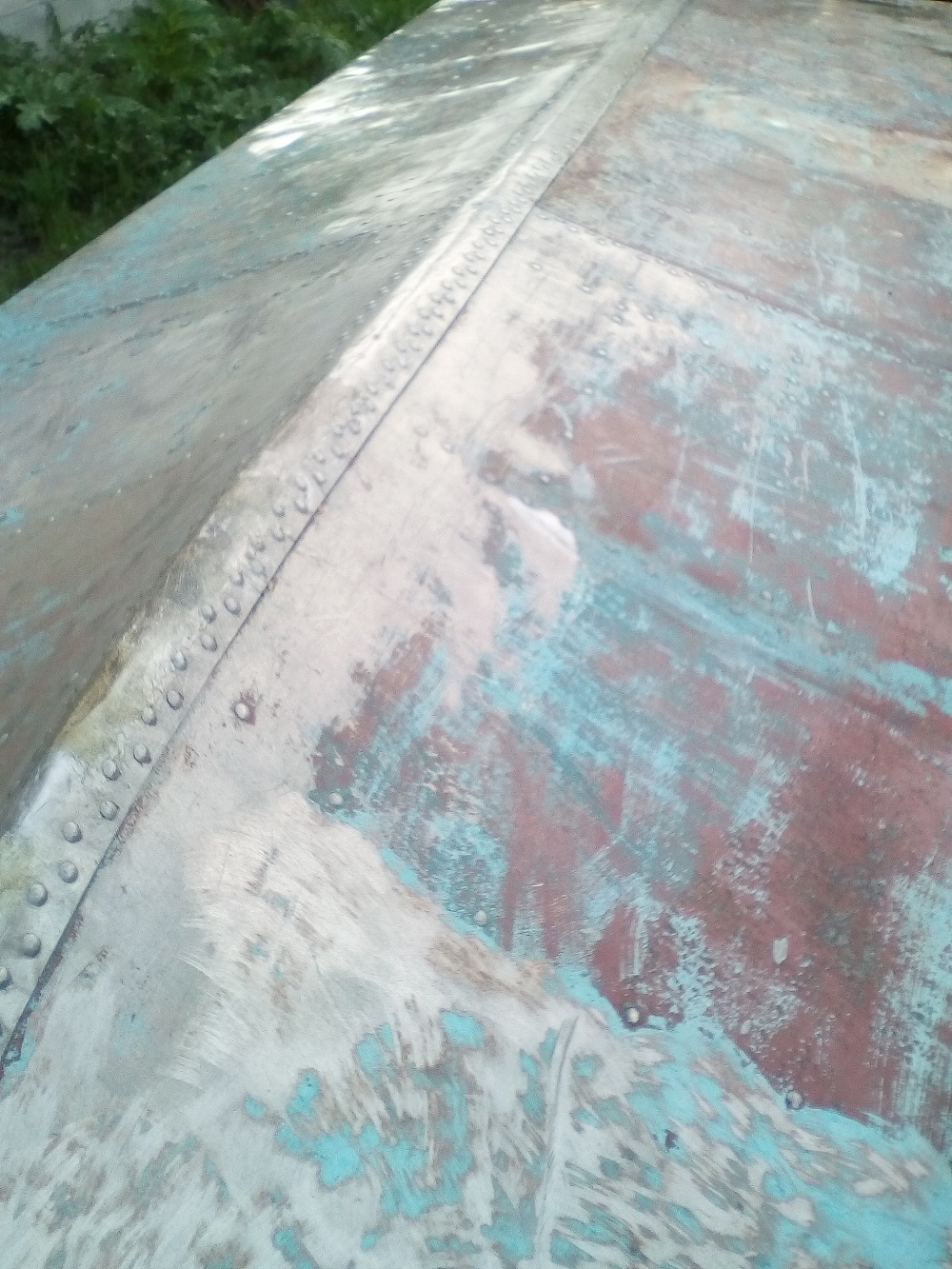

Спсибо всем за ответы. Лодку на течь проверил. Залил почти по уровень рецесса, поставил отметку, за сутки ни на мм. уровень не опустился, снаружи лодка сухая. Киль все таки "времянкой" заделал- эпокситной шпатлевкой со стеклотканью. IMG_20180527_211333.jpg А на блоки плавучести пенопластовые блоки пущу, приклею на пену и покрашу. Транец поменять надо, думаю склеить доску из фанеры, будет монолитная и крепкая. И такую вот бяку еще надо будет аккуратненеько постараться выправить. IMG_20180527_211437.jpg

........на блоки плавучести пенопластовые блоки пущу, приклею на пену и покрашу............
Если таки будешь пенопласт пользовать, то лучше в полиэтиленовую плёнку\ пакеты его засунуть и спаять или скотчем залепить, стрейч плёнкой обмотать + скотч и т.п., с краской аккуратнее - почти все краски плавят пенопласт.
