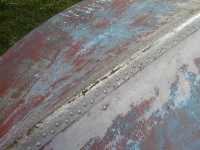

Вопрос:

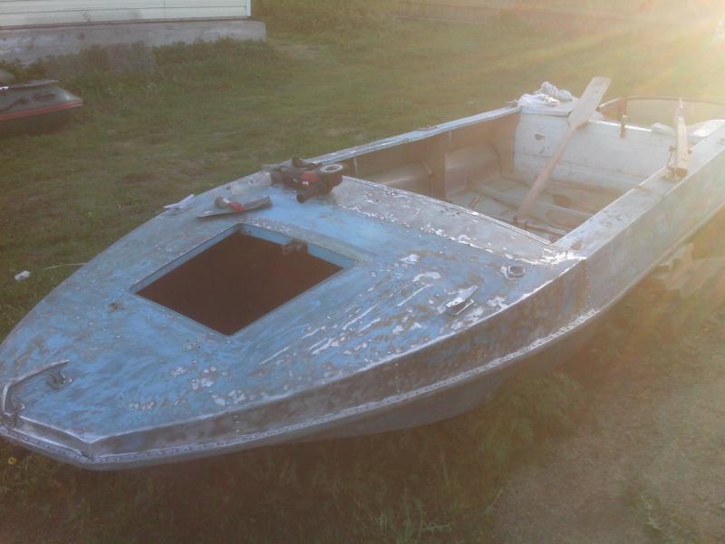

Можно ли такую дырку вылечить:
1) эпокситкой и что использовать для каркаса?
2) Аргонной сваркой (материал лодки дюралюминий Д16)?
3) легкоплавким припоем для аллюминиевых сплавов с горелкой?
Менять накладку (по крайней мере в этом году) не буду. "Кислота", эпокситная шпатлевка по стеклоткани и далее.
Сколь продержиться если сильно по камням не долбить? :?

я себе замазывал стекольным клеем,сезон отходил нормально.в этом году хочу приклеить приводной ремень на киль ради эксперемента.
Эпокситку со стекловолокном уже купил. Завтра кислотный грунт куплю.

другу клеили стеклотканью-отлетела через два года,она не пластичная и от деформации отходит ИМХО.на сезон думаю хватит.

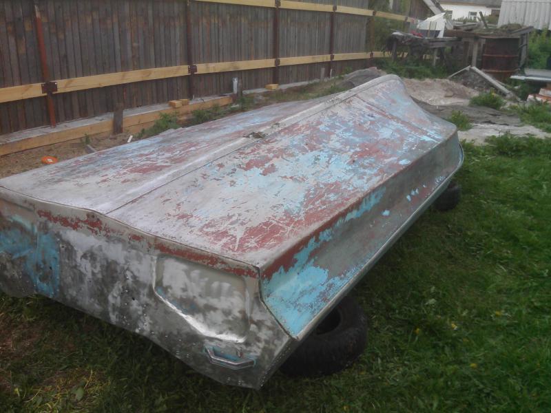

Итак алгоритм действий по приведению днища в более менее приемлемый вид:
- Шкерим днище.
- обезжириваем
- кислотным грунтом обрабатываем часть киля подлежащую ремонту
- эпокситной шпатлевкой со стеклотканью лечим дырку
- ждем чтоб схватилась и обрабатываем
- покрываем днище кислотным грунтом
- по мокрому наносим акриловый грунт
- по мокрому наносим акриловую краску
- ждем пока подсохнет и любуемся результатом
Пожалуйста комментарии, критика, советы, дополнения. :sorry: Потому как на выходные , если ничего не измениться, буду заниматься вышеописаным. :crazy:

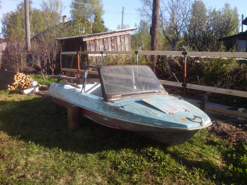

А вот и вся лодка

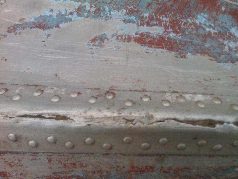

Еще один момент. Швы хочу герметиком акриловым "для профилактики" промазать. Так вот вопрос- герметик на железо сразу или все таки вначале кислота, потом герметик и далее по вышеперечисленному порядку? :unknown:
Я сначала всё закатал кислотником(ВЛ-02), потом уже герметики, холодные сварки, краски и т.д. :yes:
Герметик лучше не надо на швы ложить, если лодка не на продажу, под ним дюраль как и теокол.лента дышать не будут, и пойдет кариес. :)
После стекловолокна надо простой шпаклевкой пройтись, иначе вид будет очень неказист, а киль надо переклепывать, а не шпаклевать, если конечно опять - лодка не на продажу. :)

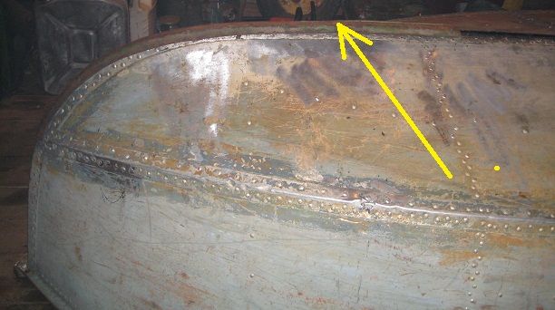

Я тут опять со своим ЖЕЛЕЗОМ влезу :D
А мы делаем ЖЕЛЕЗНУЮ накладку поверх протертой родной. Хорошо подходит обод от 200л бочки. Садим на 6-8 ЖЕЛЕЗНЫХ болтов предварительно обильно промазав гудроном. Такую накладку на киль можно старательно лет 20 шоркать по камням, ну может быть когда-нибудь протрется.
Как можно стекловолокно и всякие наклейки туды лепить.... До первого камешка....
Ну а что до эстетики, для гламурненьких водолазиков чтоли там красоту наводить? :hahaha:

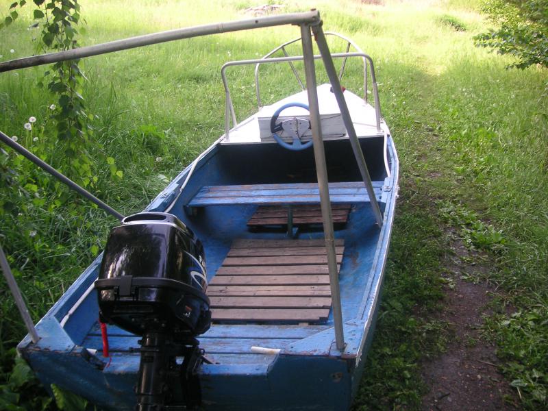

Всем здравствуйте. "На скорую руку" не получилось. Т.к. женщины в совершенстве владеют приемами психогогического насилия, то, для сохранения психики, пришлось приступить к ремонту дома- полы стены, в общем кап. ремонт веранды санузла, прихожей. Материал и инструмент для лодки ждут своего часа. Посоветуйте люди по такому вопросу. Созрел взять в кредит ПЛМ китайца, а именно HDX или Hidea, 9.8 л/с. Гонки мне не нужны. Как будет ходить лодочка под таким девайсом. Отдых с семьей, рыбалка не затаривая до отказа лодку. Макс загрузка (редко) предполагается- я с супругой 90+60, ребятишки 50+50+20- легкая прогулка с удочками побаловаться. Либо два три чел. с одной двумя ночевками до 5, макс. 10 км один конец неспешно. Еще вариант Hidea 9.9, там объем движка 246 (как у пятнашки) но весит уже 36 кг. (пртив 26 предыдущих). А уменя еще пвх Кайман 3000 в наличии до 12 л/с. Так вот смущает- не слишком ли тяжеловато г......ну будет ( с В-8 морда кверху) На рыбалку езхжу 1-3 раза в неделю вечерами, изредка с ночевкой.

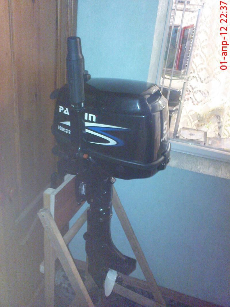

Сань, на В-8 морда кверху из-за недостатка мощности! По моему бери лучше Парсун или HDX. У меня был Парсун 5 4т - классная вещь!

По ремонту киля есть отчет на нашем сайте "Ремонт киля ОбиМ",а также раздел "Выбор мотора для Оби",будут вопросы пиши.Дыра на киле была чуть больше твоей.За два сезона после ремонта только полосы по краске от камней,осенью подновим.
