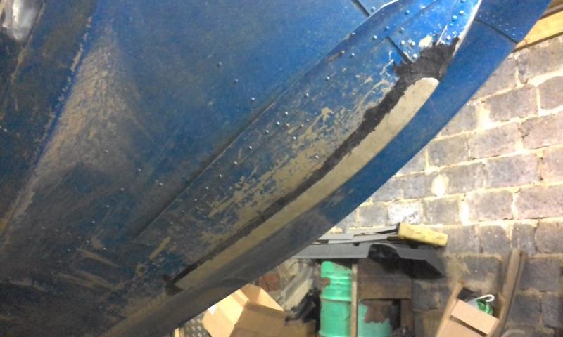

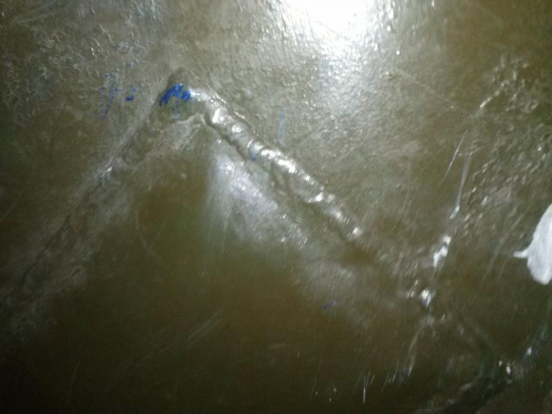

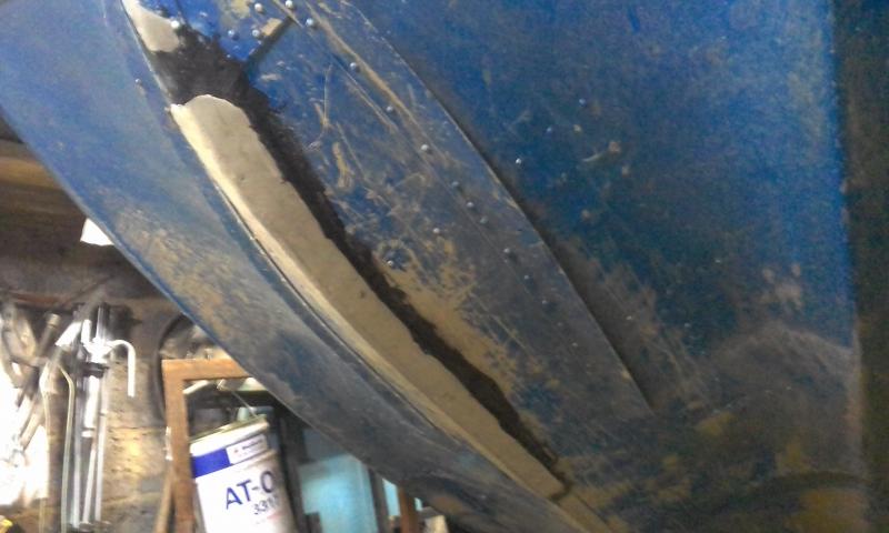

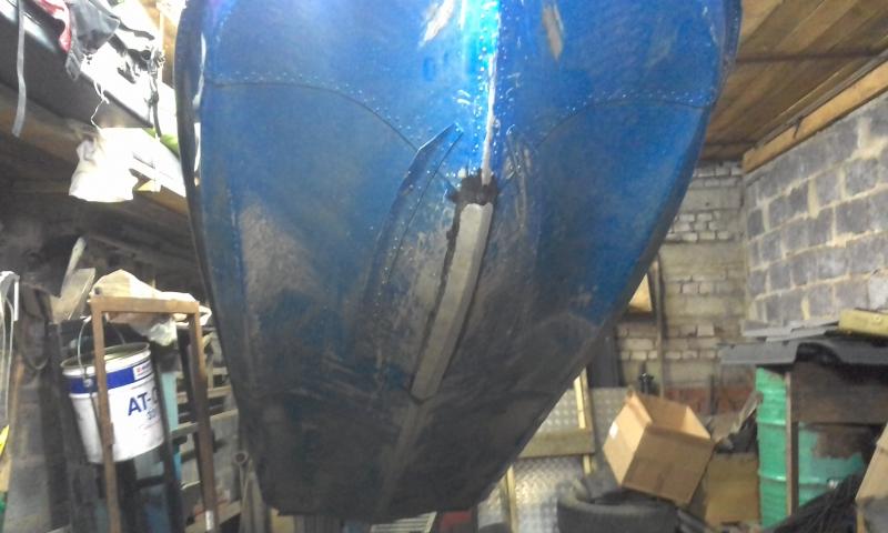

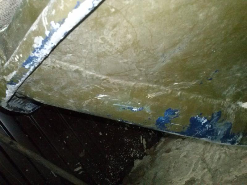

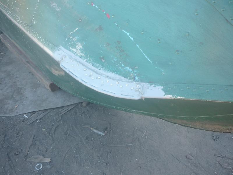

С наступающим Всех! Решил показать как в этом сезоне киль по быстрому починил. За основу взята огромная кастрюля,толщина стенки 6мм, отрезал 11см, расправил, получилось почти 1м 40см полоса. Сгонял к пацанам на работу, загнули на прессе в уголок, попросил угол от 90 до 120. В гараже сварил приспособу для придания радиуса, не спеша загнул по лодке. Ну а дальше грунт, он в комплекте идёт, затем обильно герметик, приклеил и под пресс. Получилась реальная броня от наших каменных берегов!
28 296
2 957
Не понял :unknown: , ты заплатку не приклепал?
Levigor 59
23.01.2016
15
Обь 3
Вихрь 30 HANGKAI 4лс
Прочность получилась такая, что я думаю это не потребуется. На это у меня есть обьяснение. До этого я дважды ремонтировал при помощи набора для ремонта бамперов, проще эпоксидная смола + стекловолокно. Первый раз продержалась 2 сезона, во 2 раз 3сезона, и при этом только раскалывалась но не отваливалась. Ну а стёкла на машине никто не клепает!

Знакомый лечил килевую накладку на Оби М. Очень просто есть доступ к станкам прокатал уголок 5 на 5 приклеил его на свою килевую накладку на кузовной клей герметик Соудал 940н и для успокоения души закрепил на 4 вытяжные заклепки через герметик 2 : около носовой ручки и 2 по центру лодки. И никакой сварки .Этой килевой накладки ему хватит до гробовой доски... :)

А я сделал как положено ,авиационной заклепкой .
