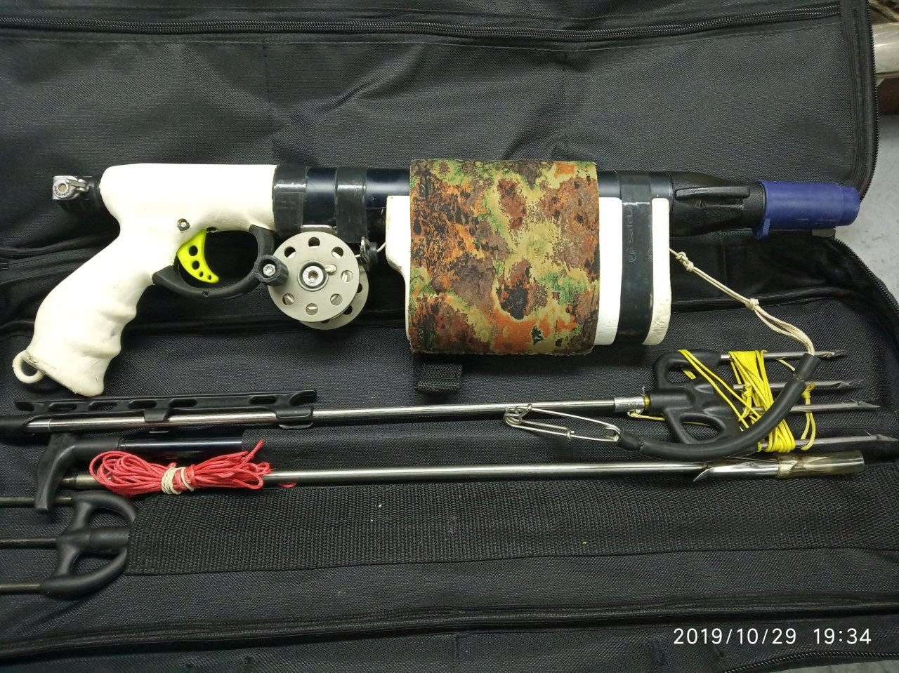

Здравствуйте Александр,
ну я думаю, что вы понимаете - любое оружие должно быть отстроено под стрелка и его нужды и пожелания.
Итак - АССО 65 было куплено в Греции, там использовалось 2 сезона подряд и вполне успешно на ЗИМНИХ охотах (летом достойная рыба уходит от жары на 15-20 метров - мне не достать), потом привезено в Россию и после понимания, что такая длина здесь избыточна было полностью переделано: укорочено до общей длины в 45 см., ствол заменен на нержавейку с диаметром 12.0мм. вместо 13.0мм. (реально - вечный), поршень от Пеленгаса, установлен вакуумный надульник от Пеленгаса, гарпуны 8.0мм. заменены на 7.0мм. (думаю, что 8.0мм. вообще слишком, за исключением редких случаев выстрелов в упор по сазану или сому), полностью переработана рукоятка под левую руку ну и еще много мелких доработок.
Пеленгас 55 попал ко мне из утиля только в виде сборки ресивер-рукоятка со спусковым крючком... Потому все остальное делал сам и так, как давно хотел т.е. сделал обратный зацеп шептала (рабочий ход поршня увеличился на 13.0 см.) поставил титановый ствол 12.0мм., поршень от Пеленгаса, сделал новую заднюю пробку с клапаном закачки под насос от АССО, новую переднюю пробку и надульник без вакуума от Пеленгаса ну и много всего по мелочам. Это морское ружье - в этом году я феврале на Кипре бил сибаса в упор и с 2.0 метров, рыбу-флейту почти с 3.0 метров (от среза ствола ружья) - все ОК, подранков не было.
Вообще почти всегда охочусь с многозубами для исключения подранков, но вот давление в ружьях разное - на море около 18-20 бар, у нас - между 13 и 15 барами, иначе многозуб перерубает рыбу и текуха уносит её бренные останки...
Считаю такой набор ружей для себя вполне оптимальным. Естественно ружья отбалансированы по плавучести, оснащены катушками, подствольным поплавками с креплением под фонари, магнитными линесбросами (на мой взгляд - механика это ересь), креплениями под фото-видео камеру.

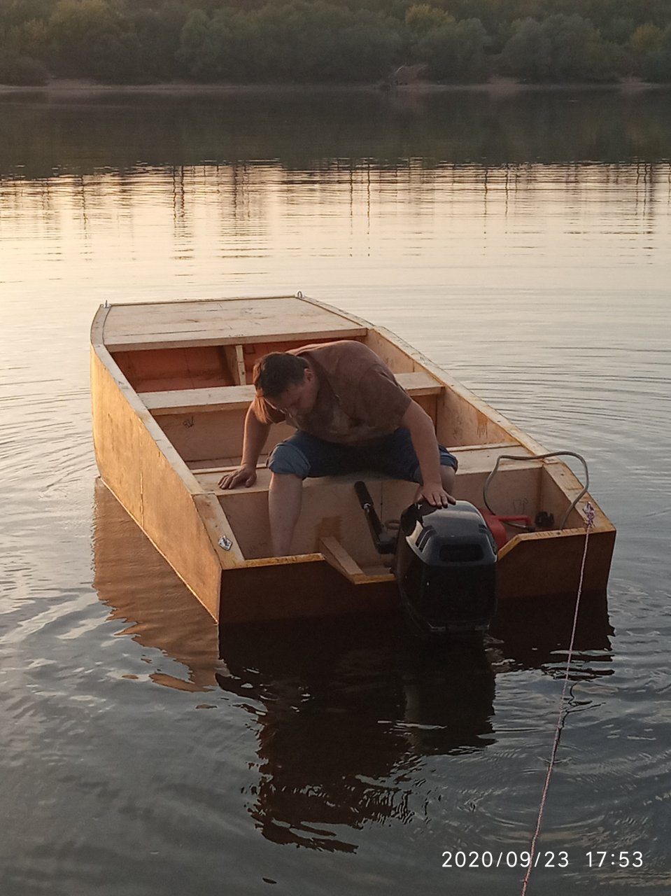

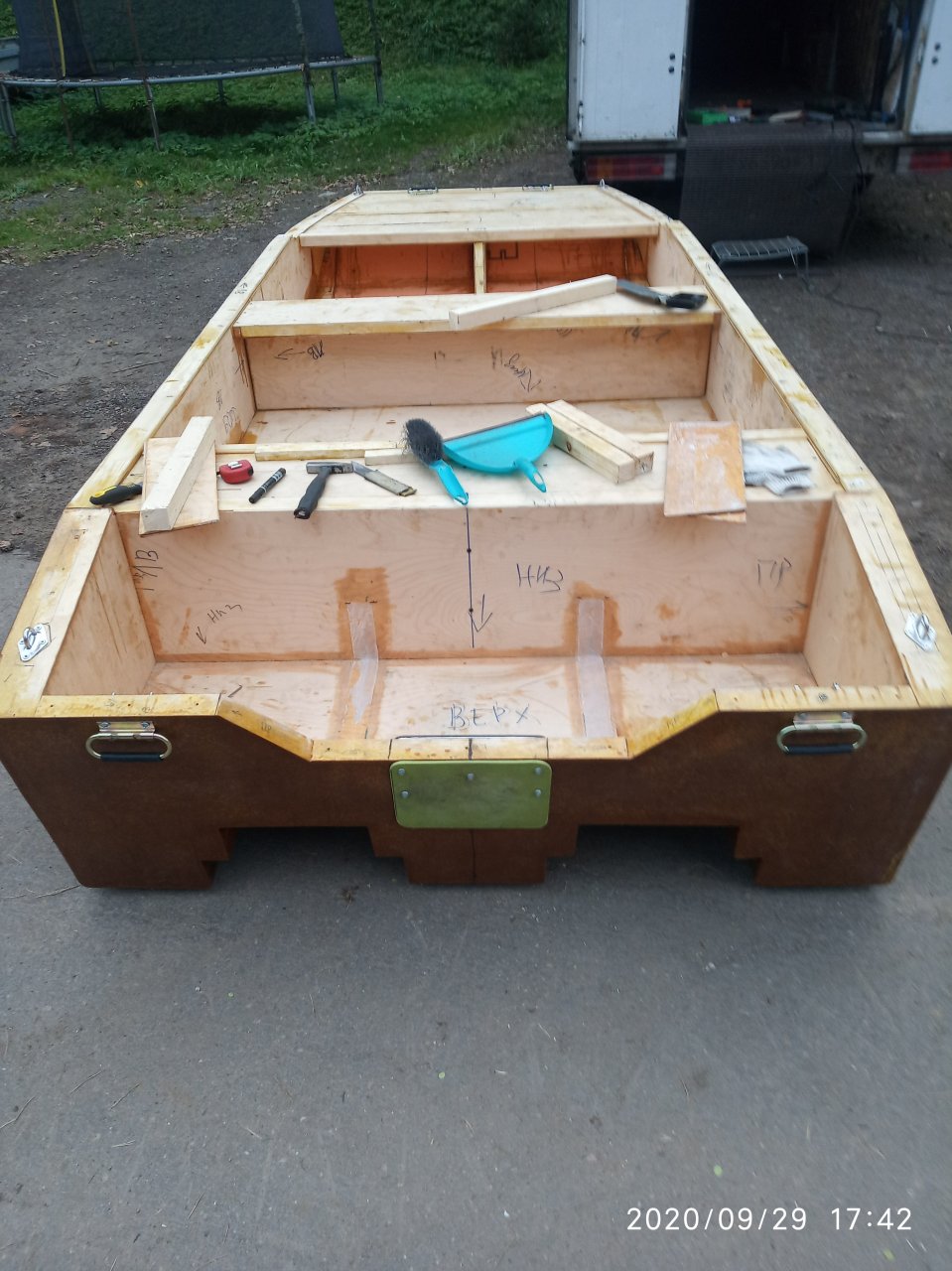

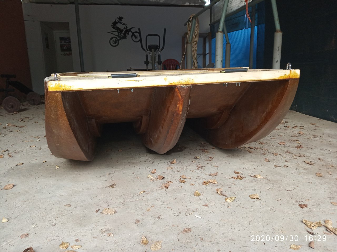

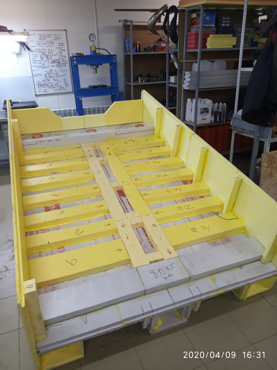

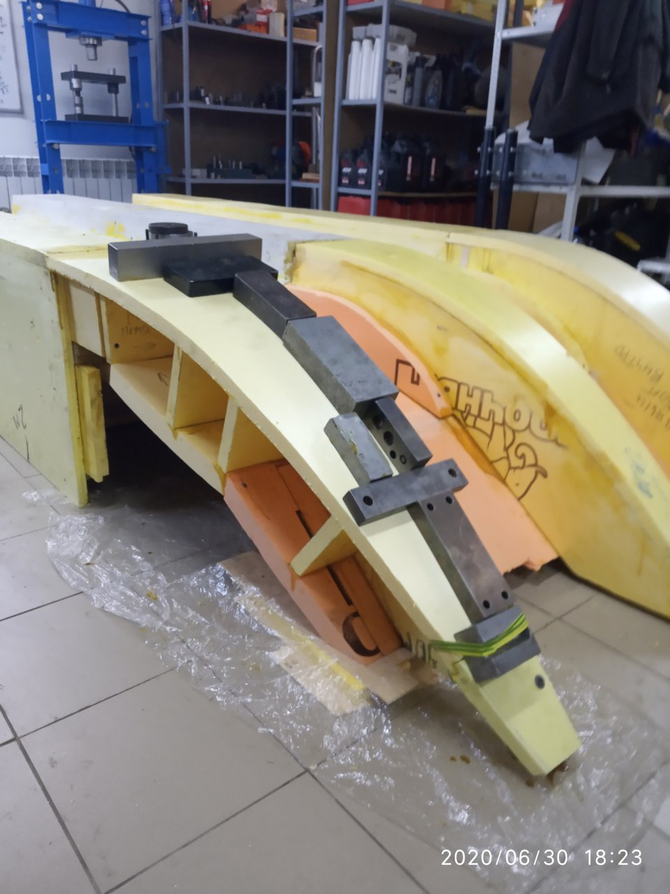

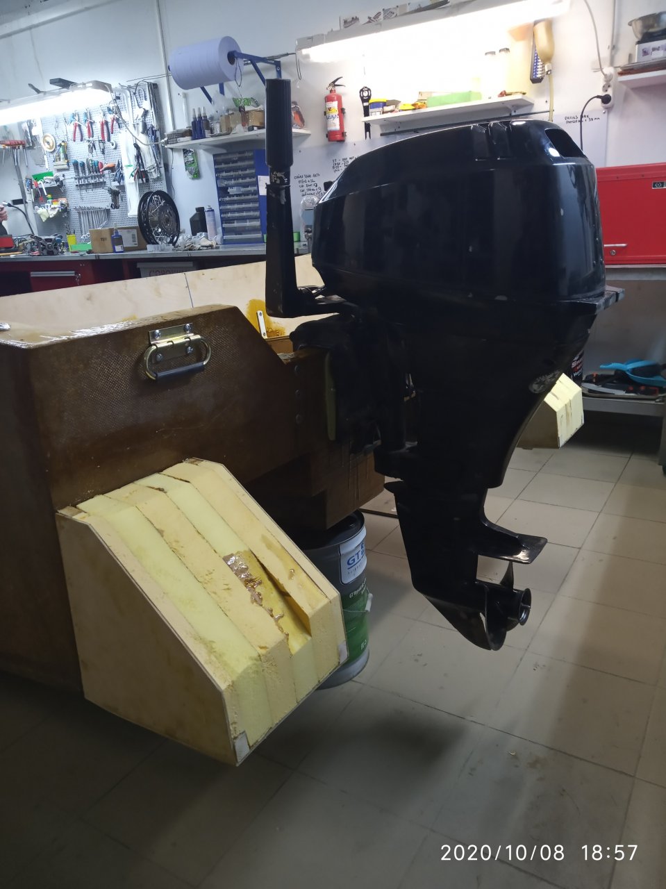

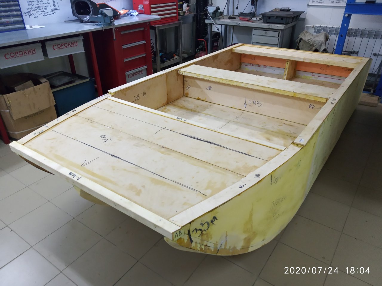

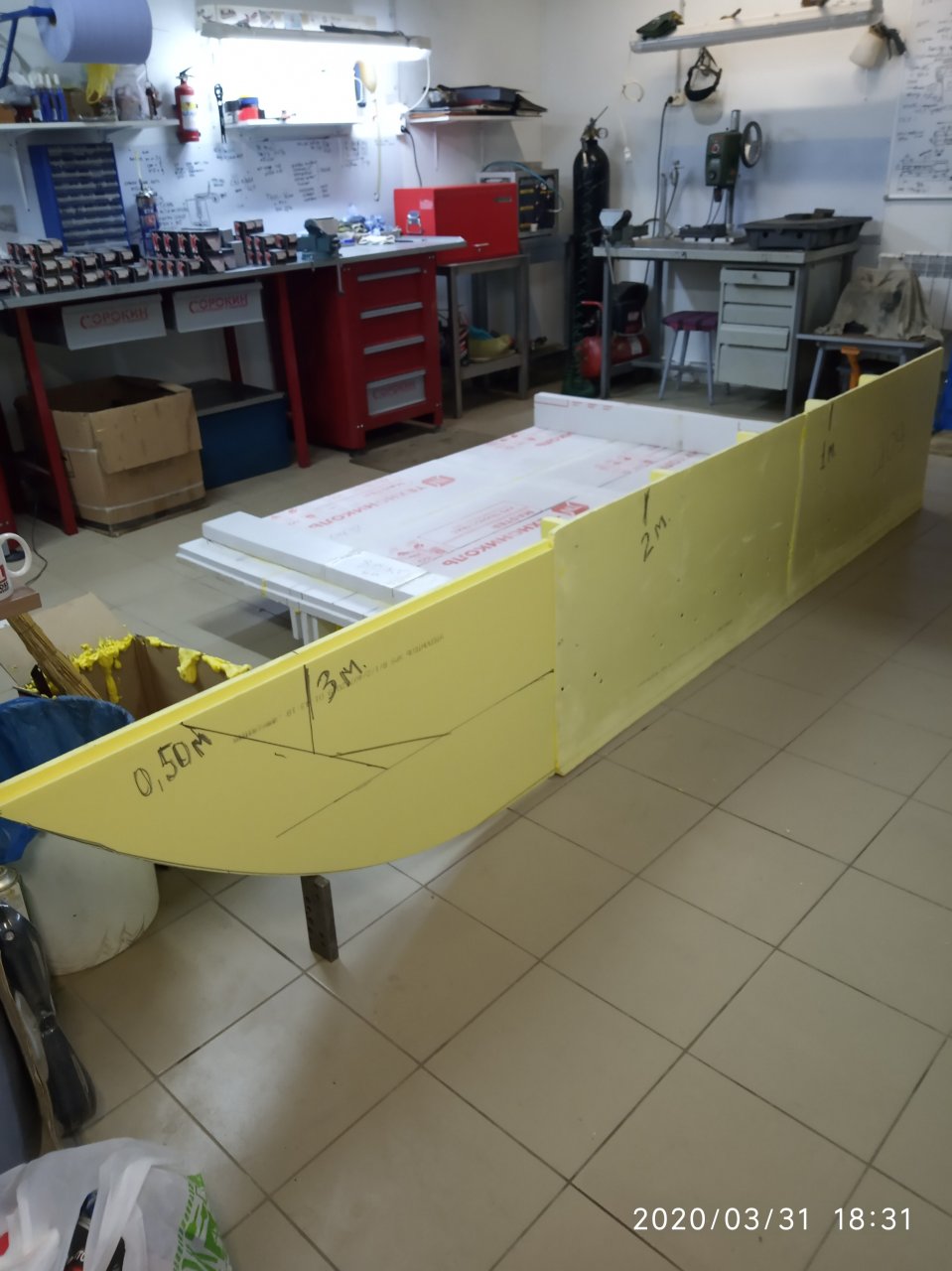

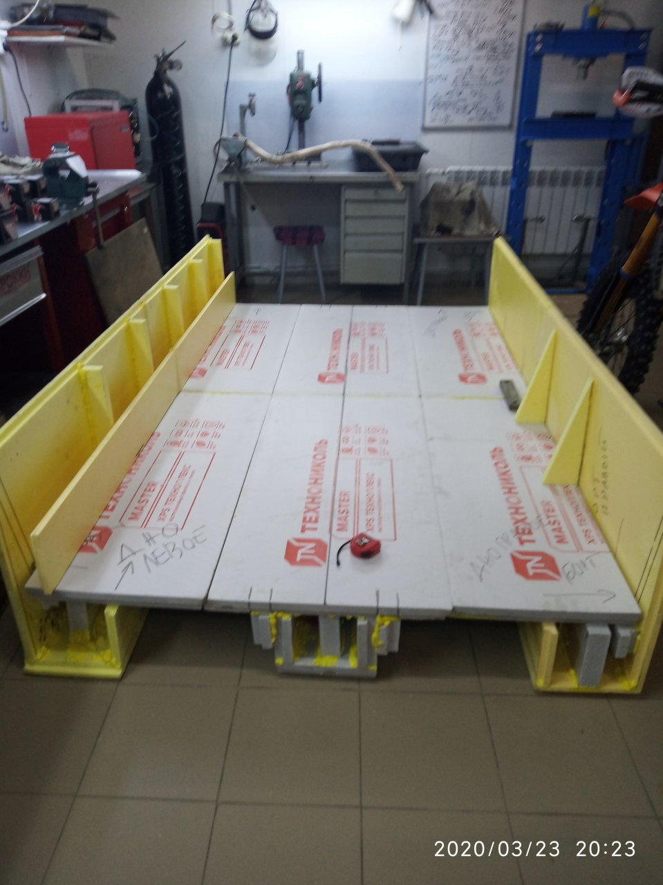

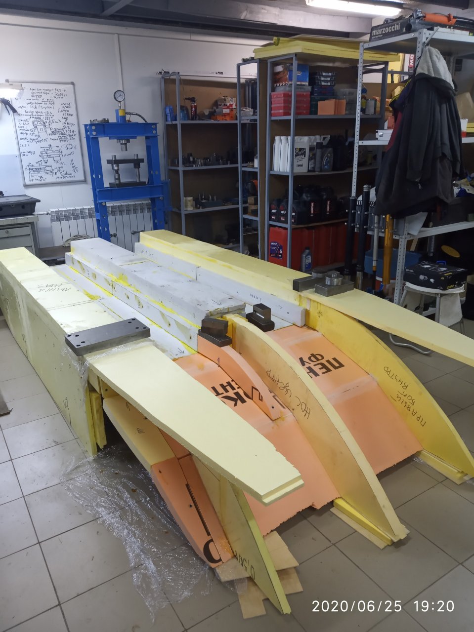

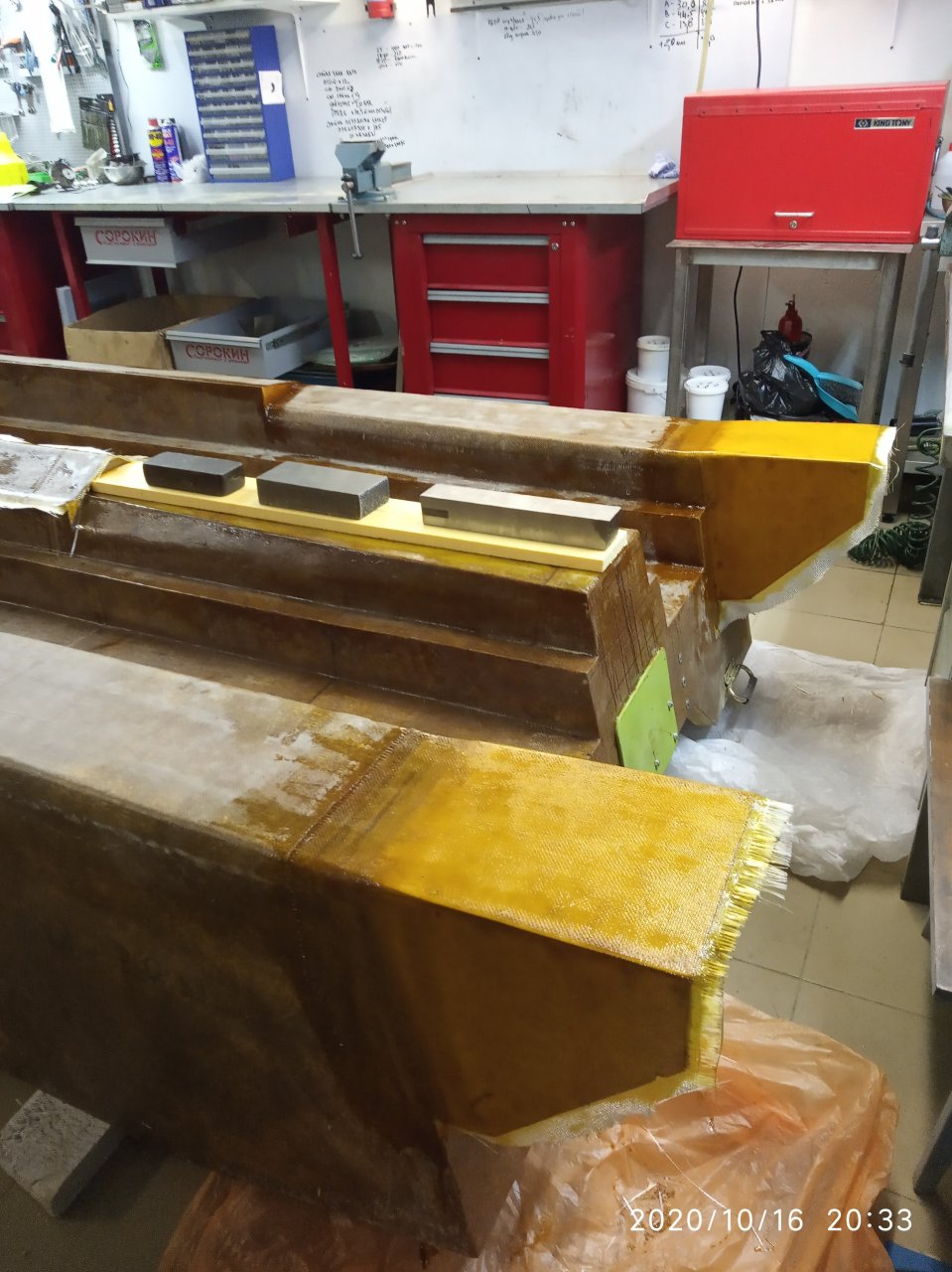

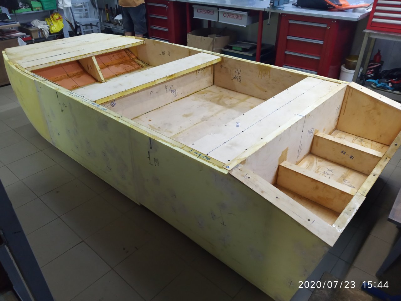

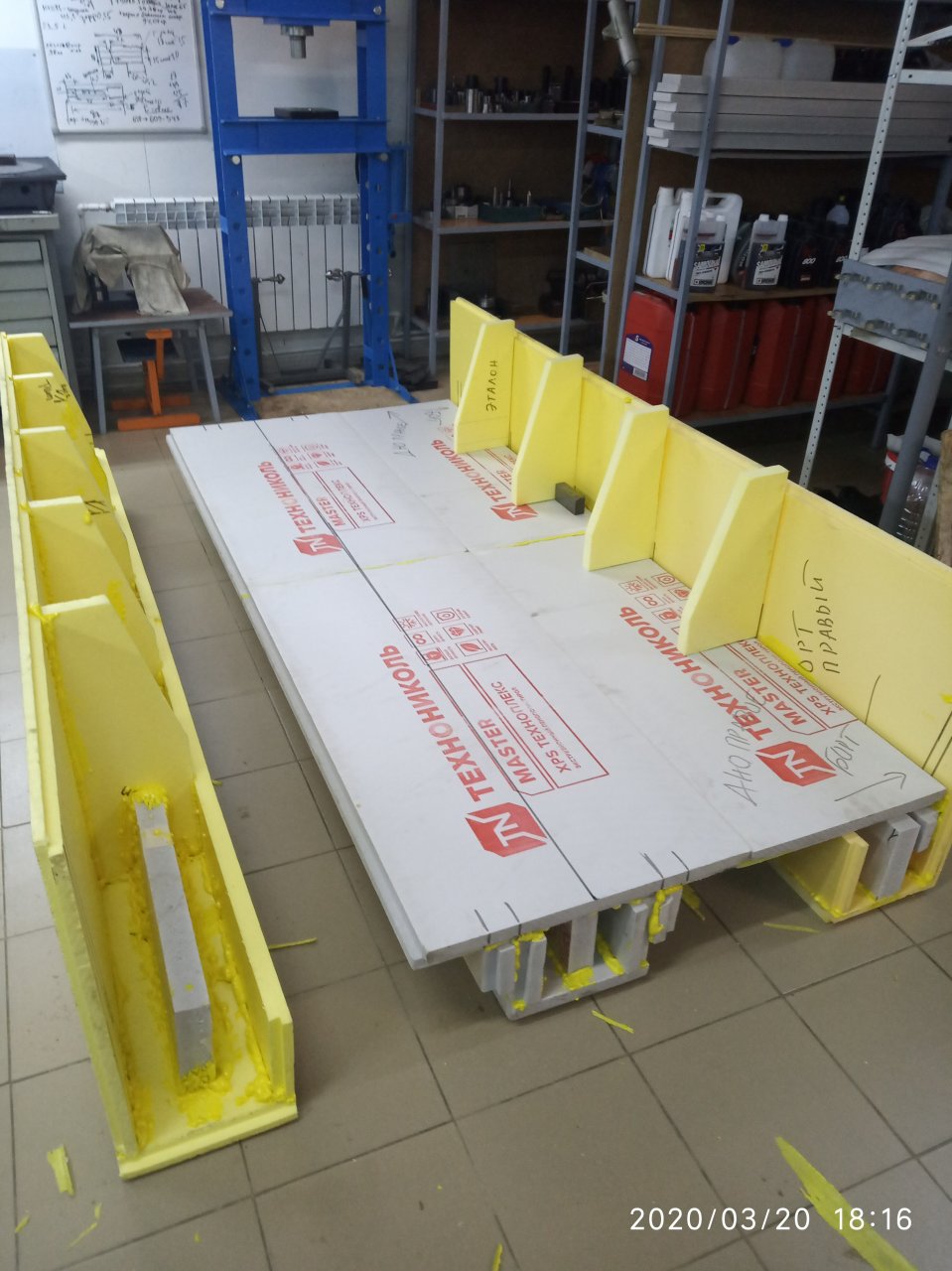

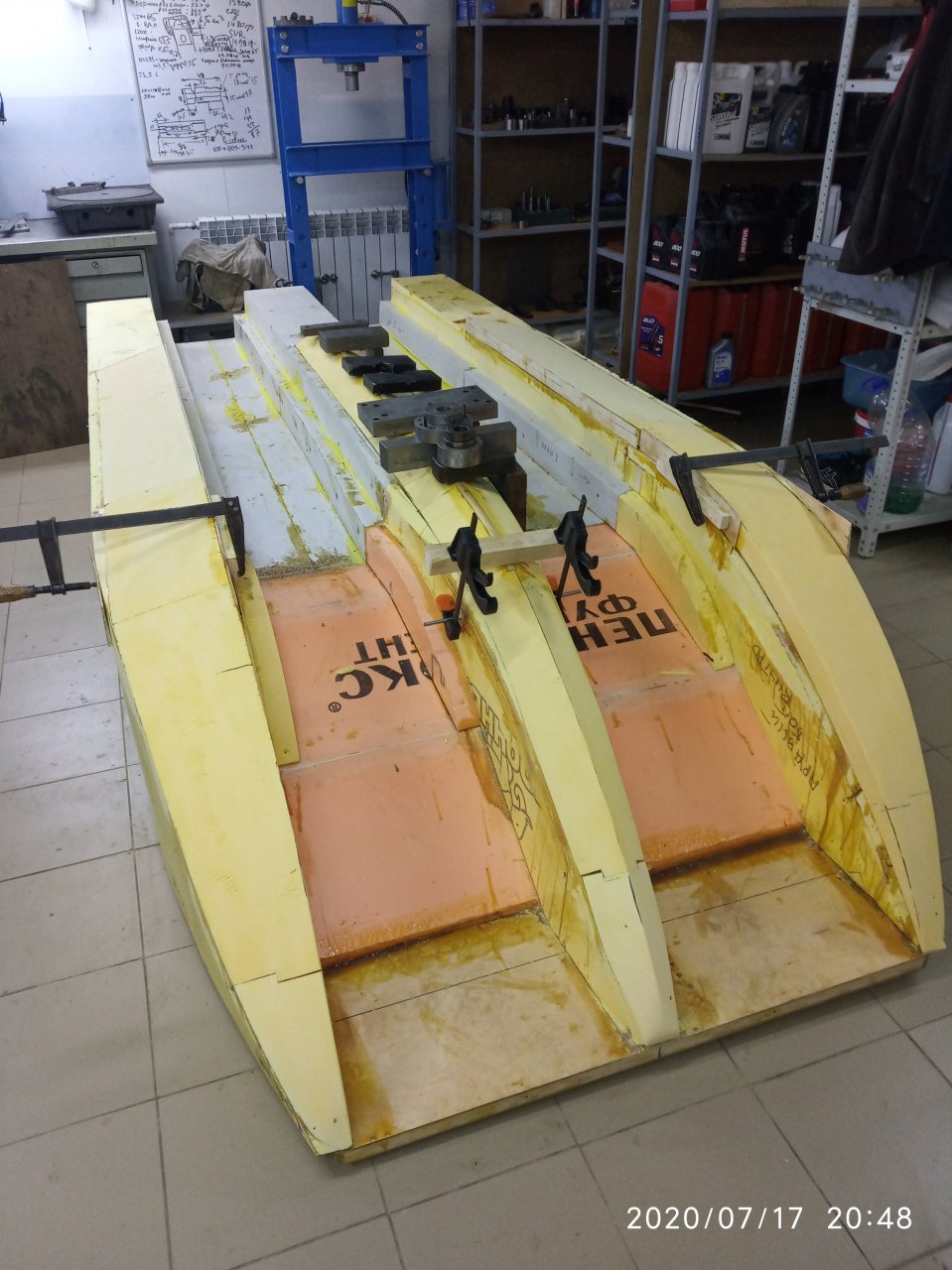

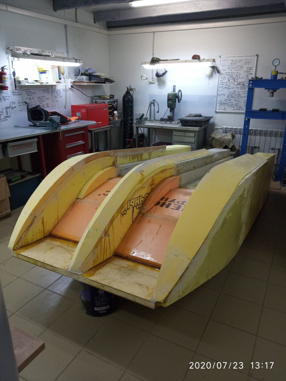

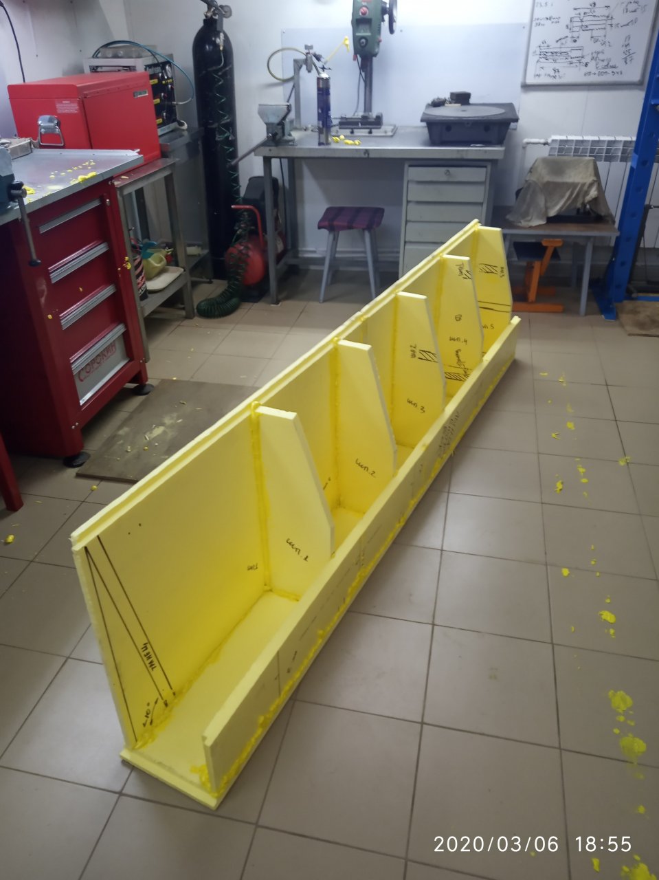

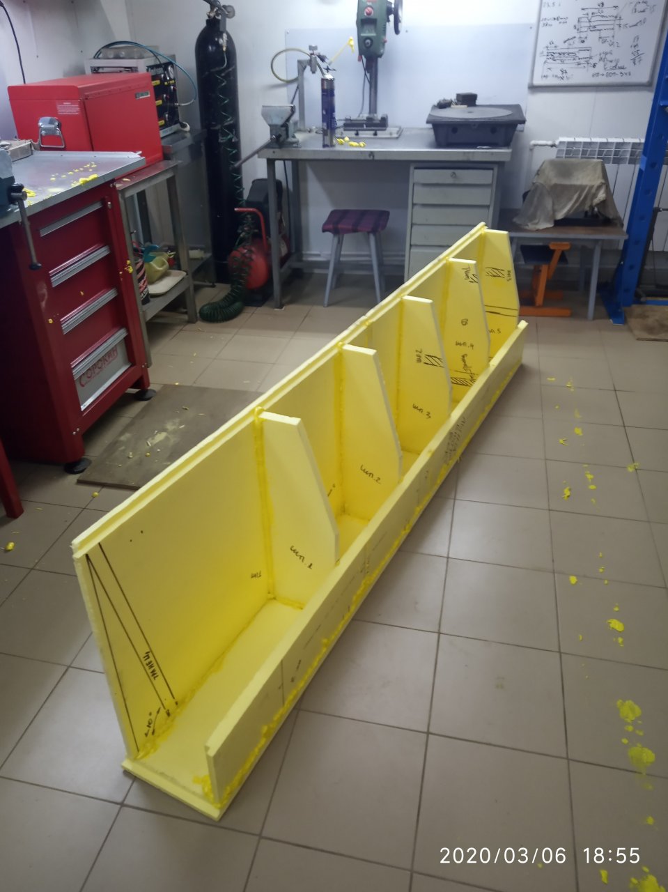

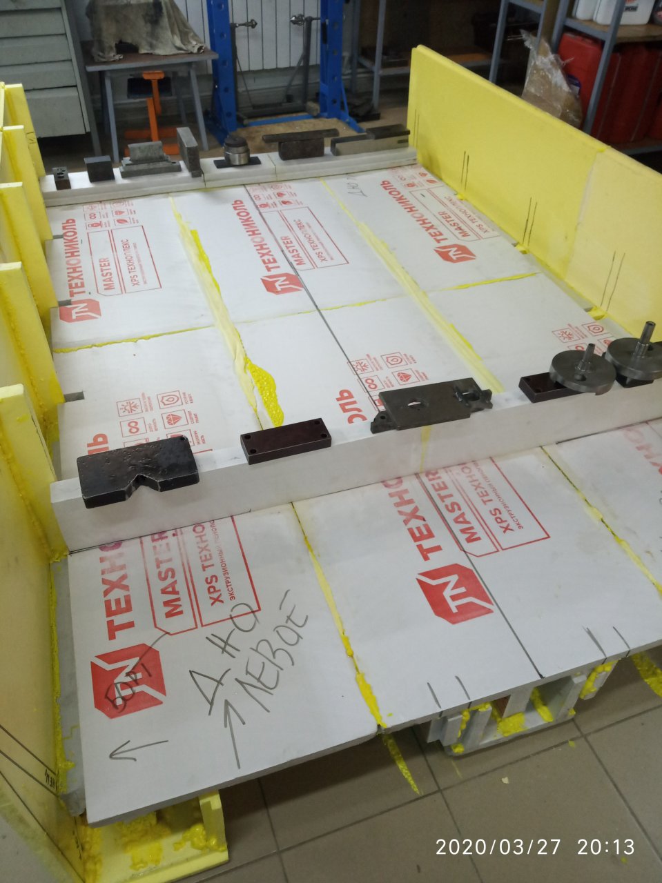

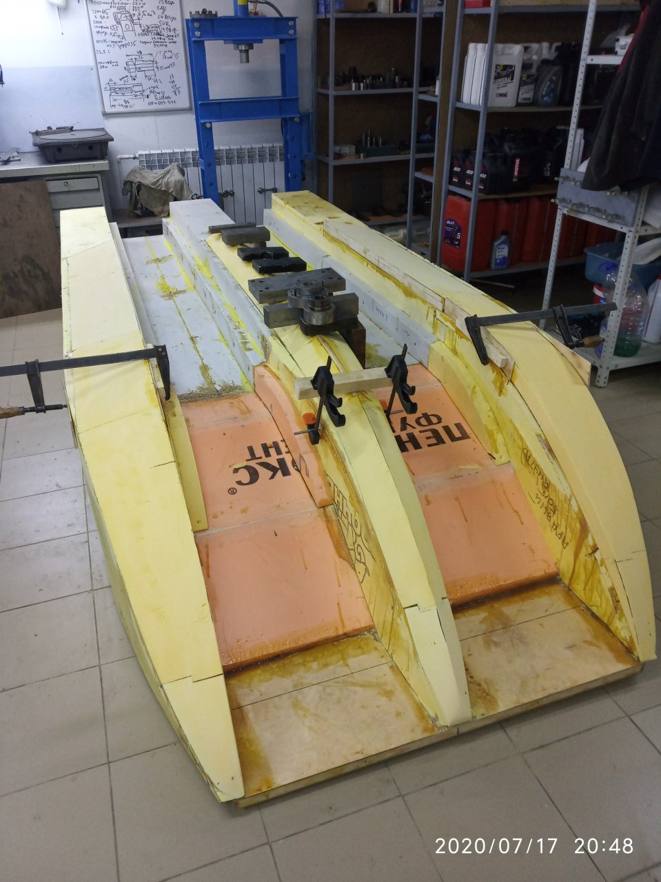

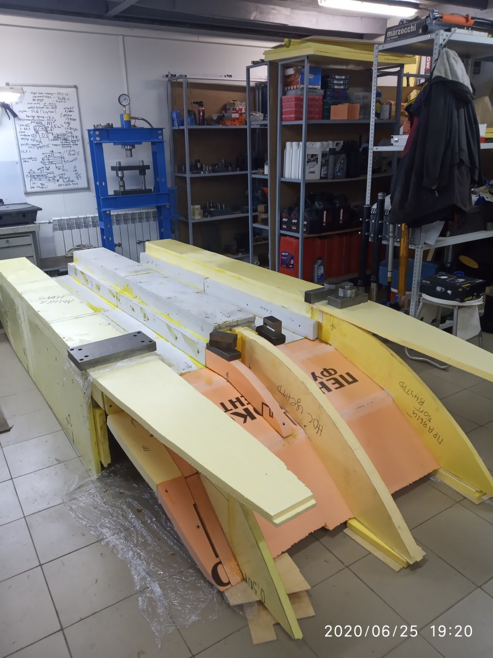

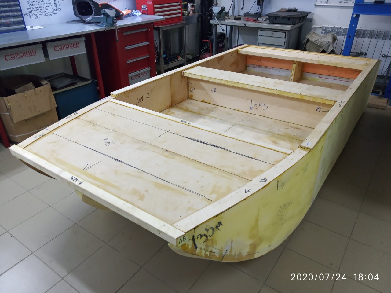

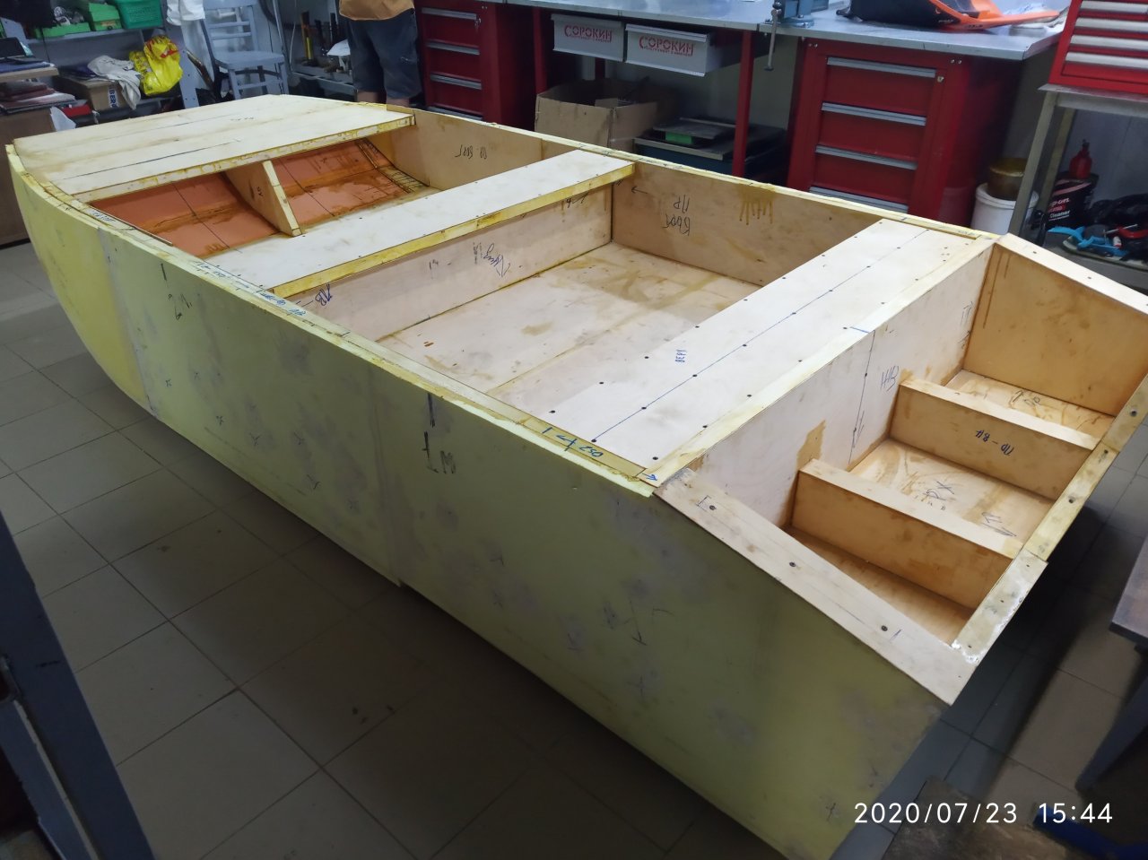

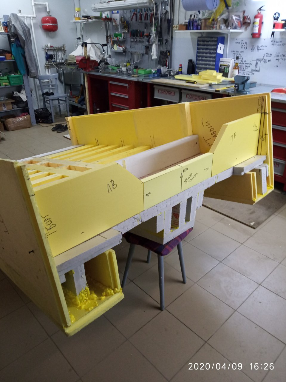

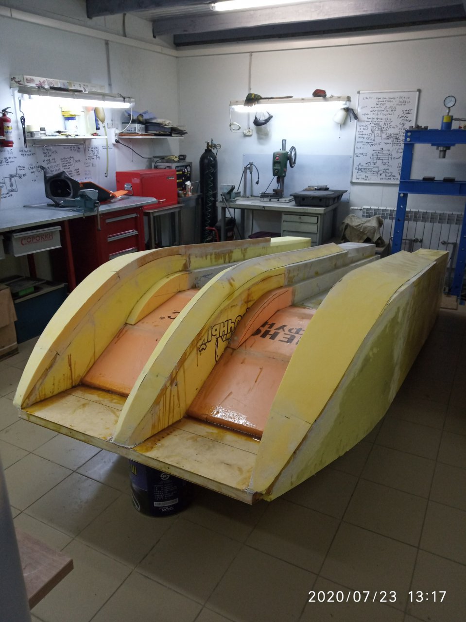

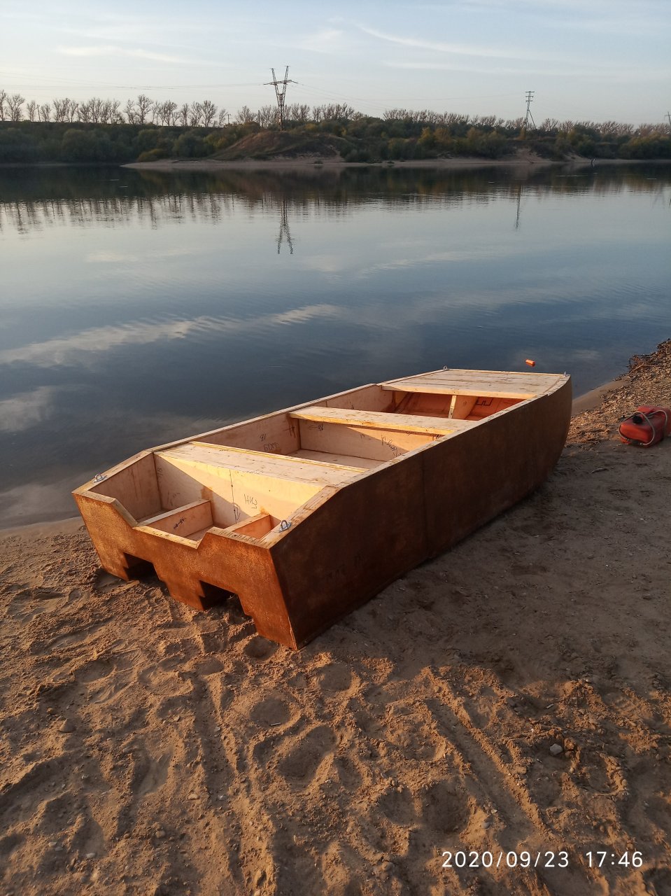

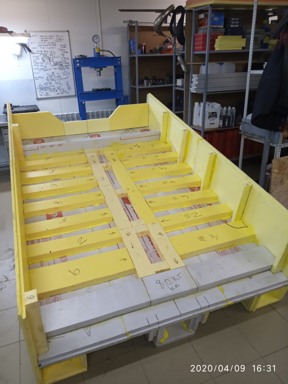

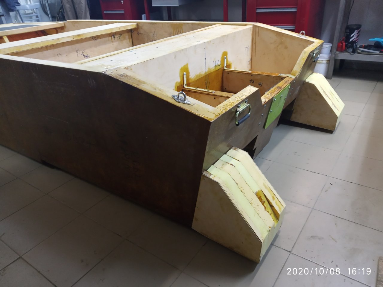

Здравствуйте, опяпь будет "много букав"...
Про лодку по порядку.

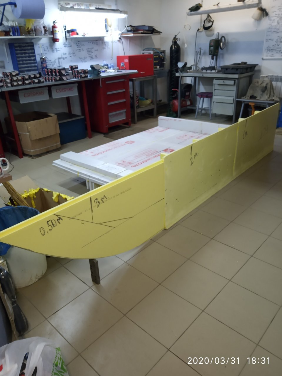

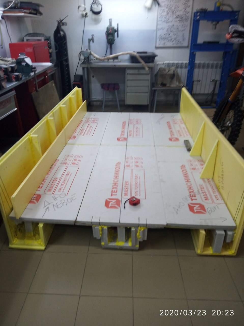

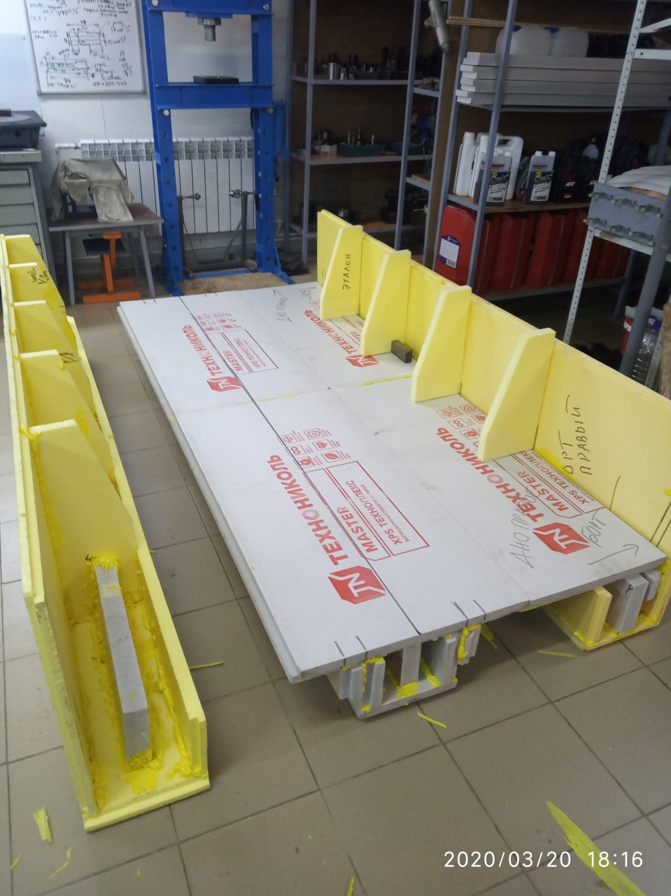

  1. Идея - утилитарная платформа для 3-4 подвохов или рыбаков, предельных функционал, никаких излишеств.

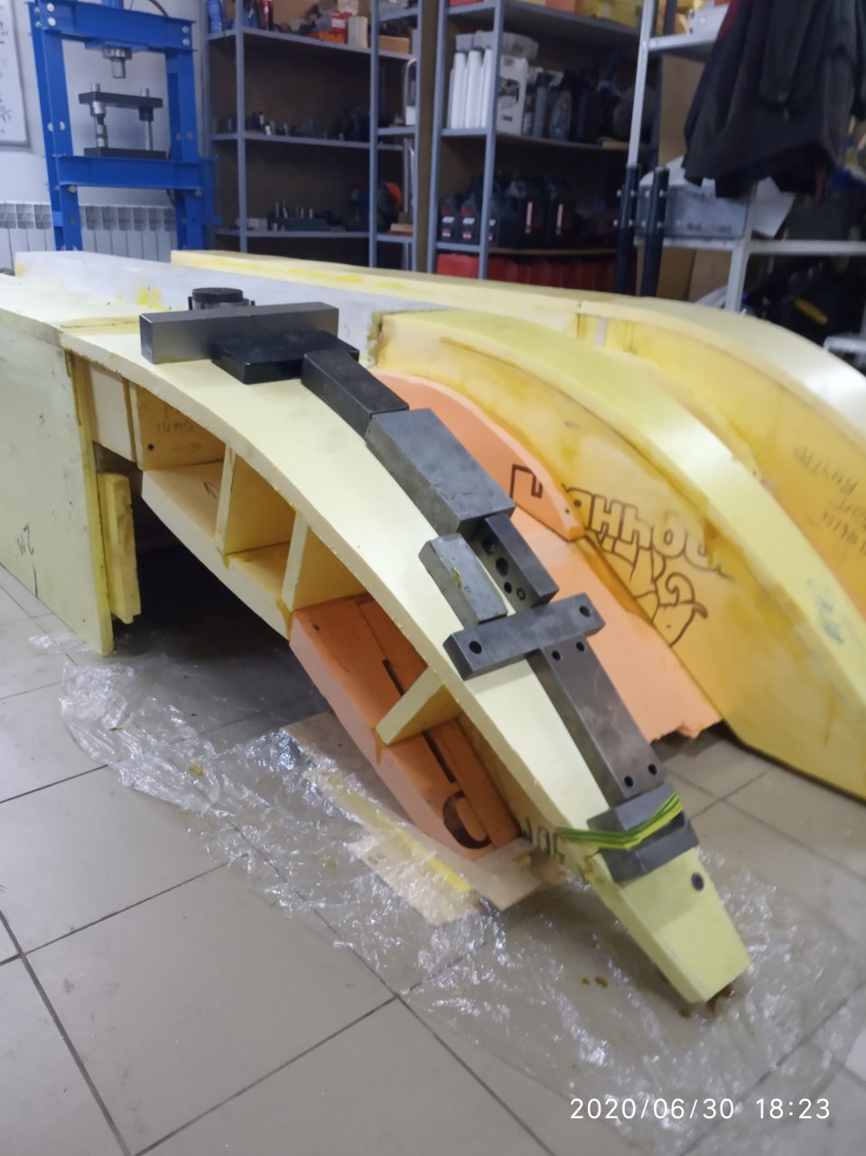

  2. Форма и размер - тримаран, прямоугольник на плане сверху с сужением в носу, то же при виде сбоку с подъемом линии киля, размер 4.0 метра по длине с учетом транцевых наделок х 1.5 метра по ширине, высота борта 0.6 метра, транец 380 мм.

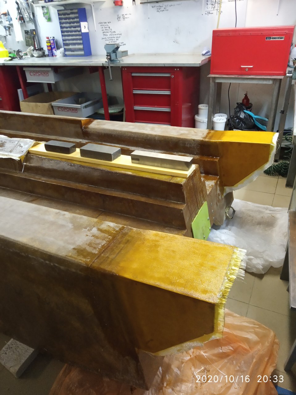

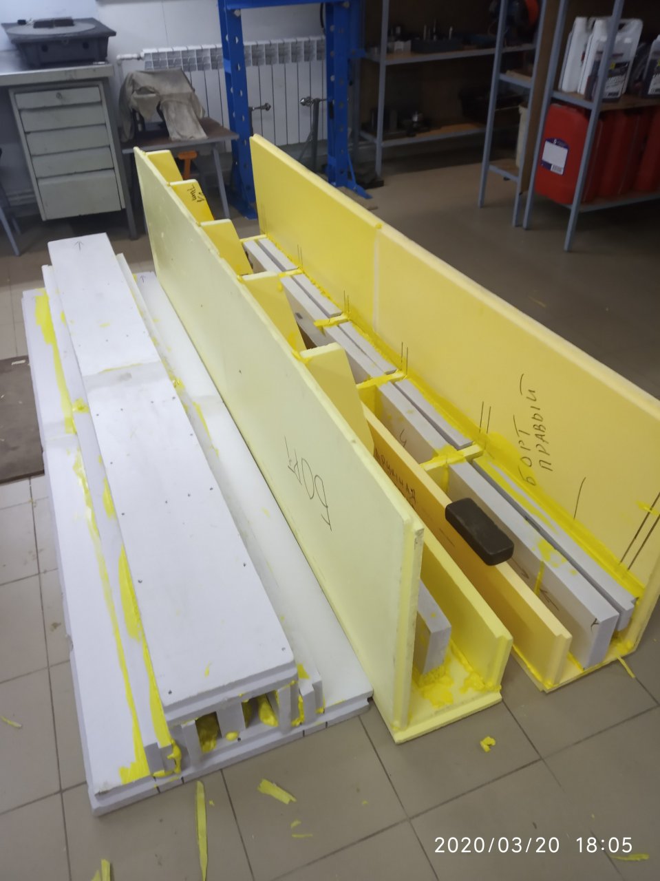

  3. Материал - плиты XPS разной толщины от 30 до 50 мм., поверх стеклоткань, набора практически нет, только местные усиления.
  4. Сборка безстапельная на ровном полу.
  5. Срок строительства - 2.5 месяца (без учета карантина) до первого спуска на воду для тестов.

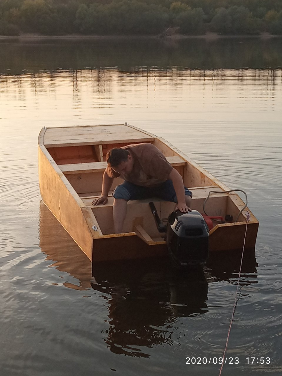

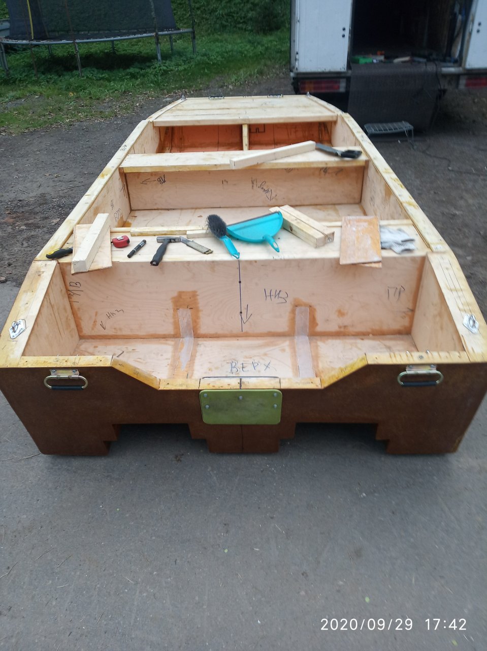

Что удалось: компоновка и сам проект, остойчивость и удобство посадки с берега, удобство спуска в воду и подъема из воды через нос, обилие свободного места, технологичность и простота проекта

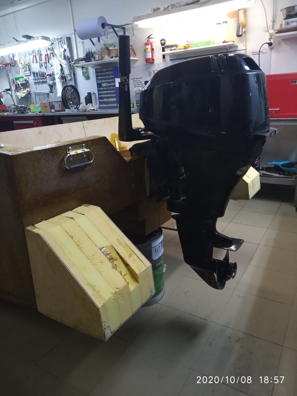

Что не удалось: в первую очередь лодка перетяжелена и серьезно, это большой минус, это связано с тем, что руки бежали впереди головы а опыта работы с плитами XPS не было и было введено много ненужных элементов в конструкцию корпуса, которые добавили вес, или применялись не те способы строительства или материалы. Вес сейчас около 110 кг., при плане 80 кг. Это серьезная ошибка.
Во вторых, так как лодка делалась во многом "по наитию", то допущен просчет в плане плавучести кормовой части и лодка сильно сидела кормой в воде под мотором Меркюри-15 4Т весом в 53 кг., просчет сейчас исправлен установкой транцевых наделок. В следующем сезоне будет стоять двухтактник на 20 сил весом в 42 кг. для более уверенного выхода на глиссирование.
В третьих - разница высот транца и кормовой банки не позволяет нормально пользоваться румпелем. Потому либо будет изготовлен румпель измененной длины и конфигурации (что для меня просто), либо установлено ДУ на консоли (что сложнее, но склоняюсь к этому).
Полная готовность лодки (все дельные вещи окраска и т.д.) - следующий сезон.
Общие затраты на строительство лодочки - около 60000 руб, немного больший по размерам ( и по весу) катамаран СКИФ 430 стоит от 230000 руб. и более.
Сейчас планирую вторую серию тестов на следующую неделю.
Фото последуют, всем удачи.

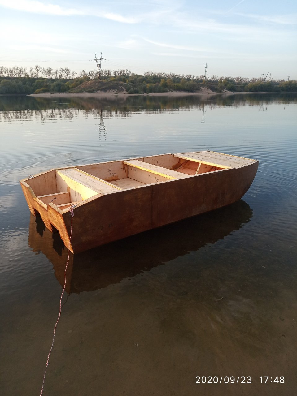

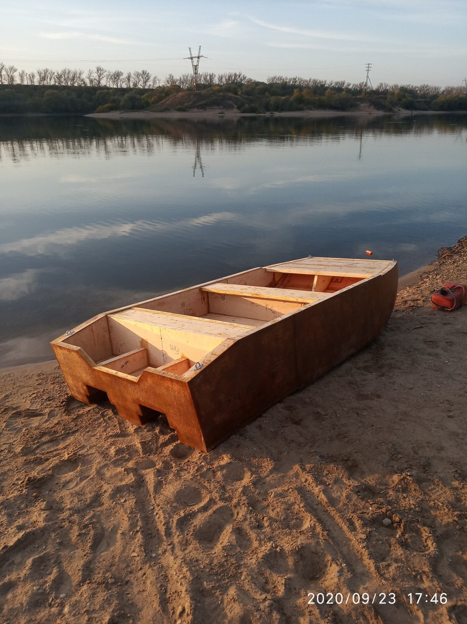

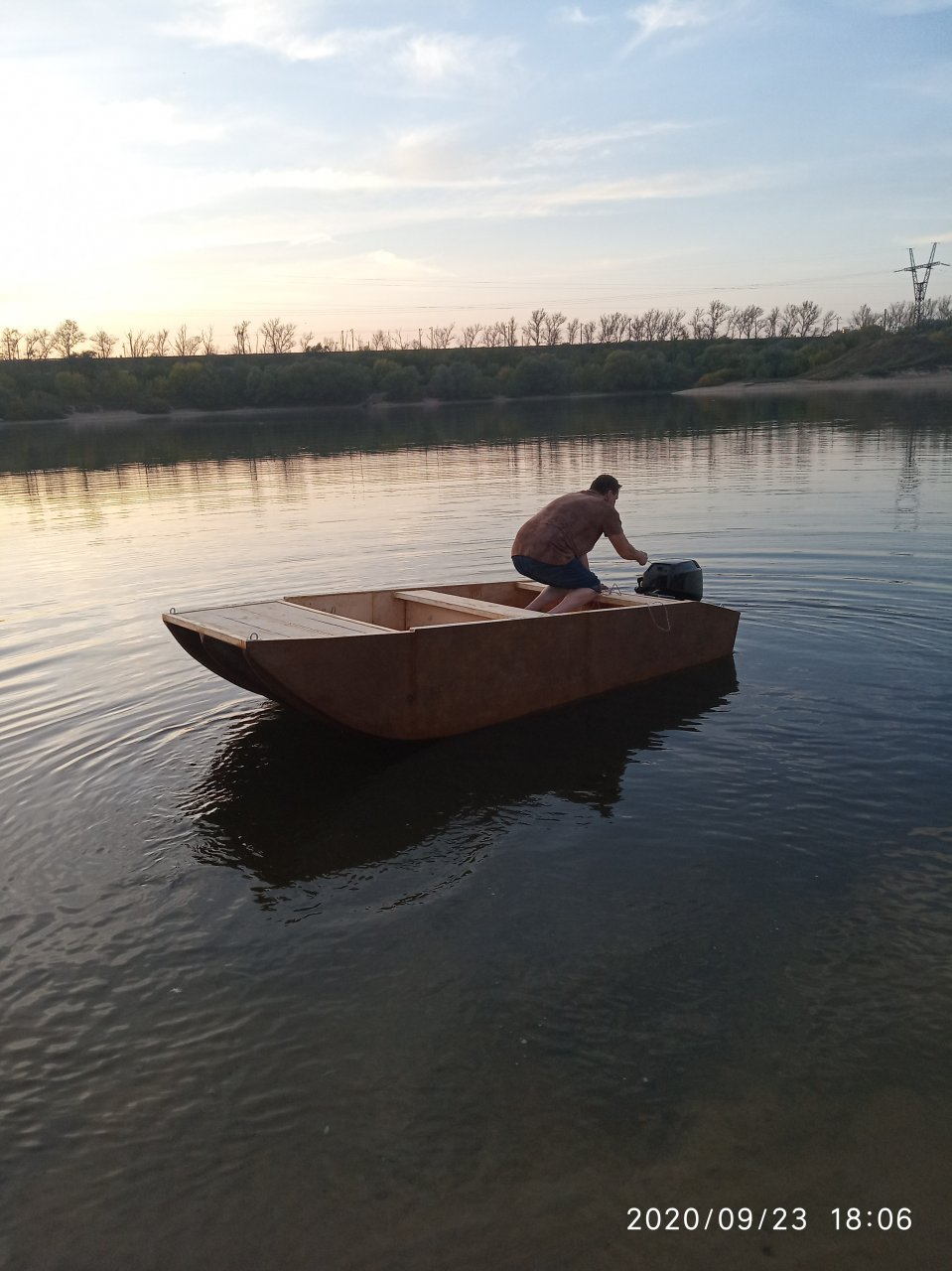

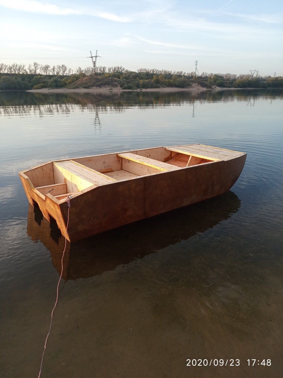

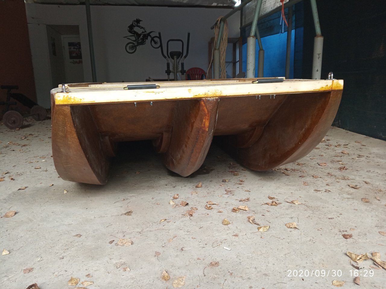

А вот и фото.
27 192
2 199
А почему не надувастик или риб?
VITA1956
25.10.2020
79
Самоделка, тримаран
Меркюри 15
Ну, реально подходящих под наши цели надувашек я не видел, а те, что более-менее подходят стоят недешево и служат (по коллективному опыту нашей маленькой команды) не долго совсем - проколы, порезы (ножи, гарпуны), да и залезать в них с воды в снаряге то еще удовольствие.
К стати - завтра забираю одну из наших 4.0 метра надувашек в заклейку после очередной нырялки - прокол гарпуном ночью.
Ну а преимуществ РИБов перед нашей лодочкой я не вижу (для наших конкретных целей), особенно принимая во внимание разницу в цене сходного по размеру РИБа...
Потому коллективно сошлись во мнении, что надо строить своё. Что и делаем. Но это первый и не самый удачный проект, но опыт бесценен. Сейчас рожаю (в муках) еще один проект, чуть больше, много легче и по эстетике и удобству интересней, а это оставим в Тверской области на ПМЖ на тех водоемах.
Hess
20.02.2012
2 483
1 050
С
такое чувство, что вес у этой посудины весьма изрядный, особенно судя по заглублению мотора...
VITA1956
25.10.2020
79
Самоделка, тримаран
Меркюри 15
Привет. Ну про вес я написал - это одна из критичных ошибок, а вот такое заглубление моторов на таких лодочках - нормальное явление, 56 кг. все таки. Но я писал - сделаны транцевые наделки, которые приподнимут корму под весом двигателя на 7-10 см. На фото их видно. Ну и поводу посудины - так никто ничего другого и не строил, именно посудина для 4-х подвохов и их передвижения по большим водоемам в пределах 4-5 км. что бы на ластах не выгребать от затончика до затончика и протоки...К стати - без нагрузки лодчонка в воду даже на 5.0 см. не погружается... На воде очень легкая даже с 2-мя в лодке и с мотором. На тестах мотор заглох напрочь метрах в 100 от берега, так мы вдвоем подняли мотор и руками выгребали - быстро и без проблем... Хотя лохи конечно...

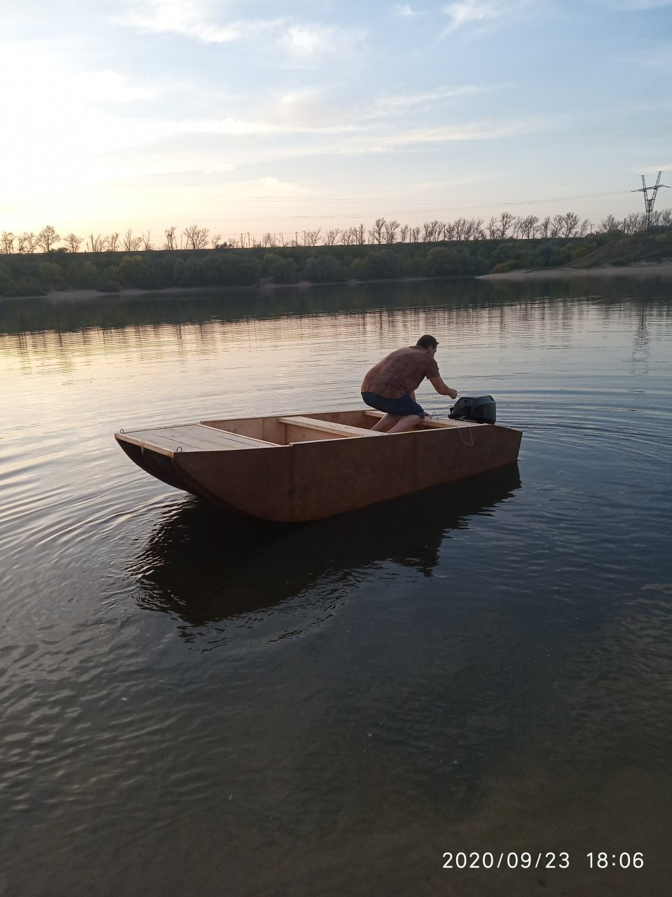

Весла на берегу оставили... народ на берегу (рыбаки в количестве 4 человек) ржали над нами, как породистые жеребцы, ну и заприкалывали конечно, когда мы до берега добрались...

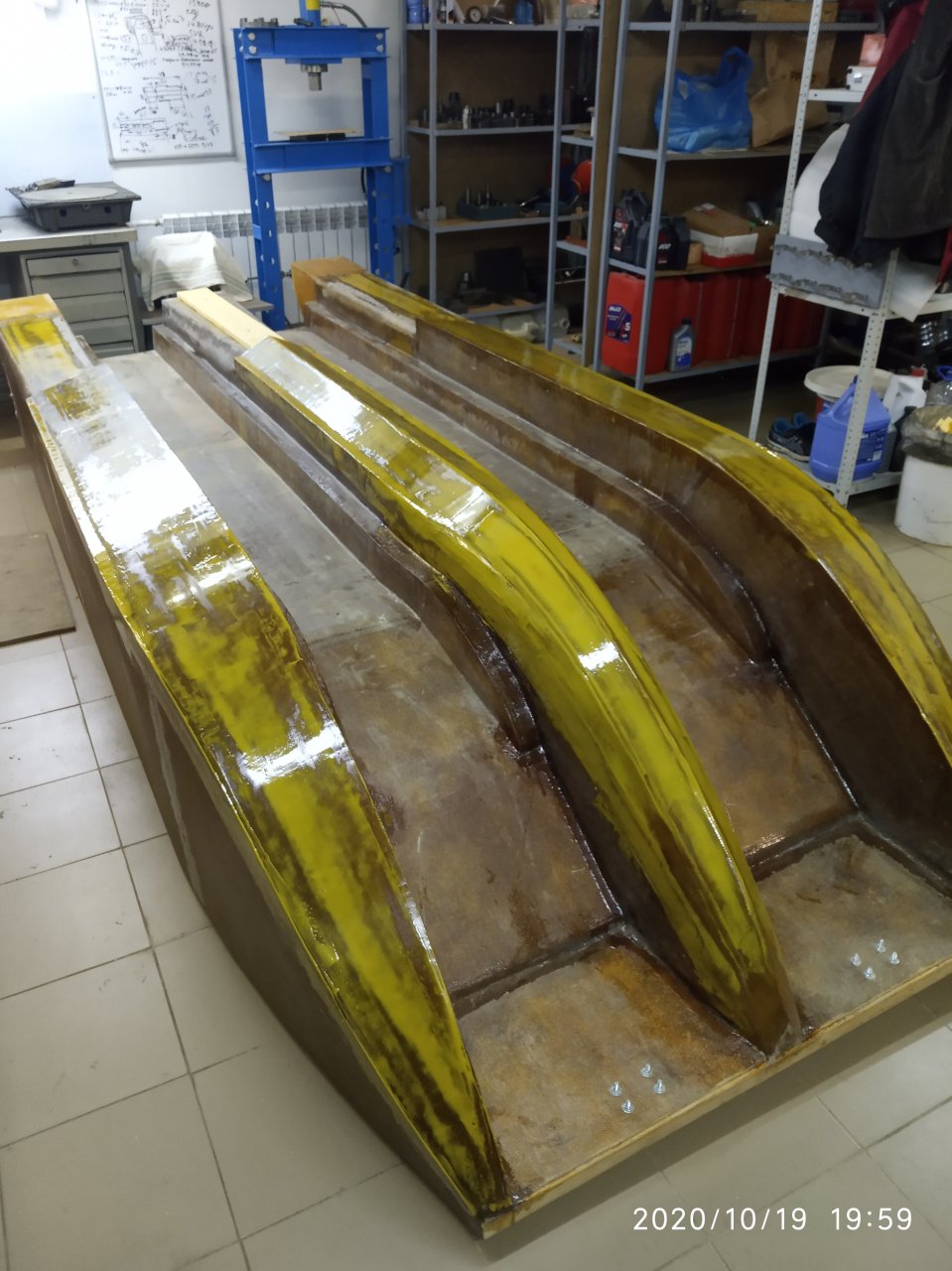

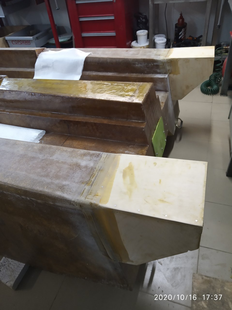

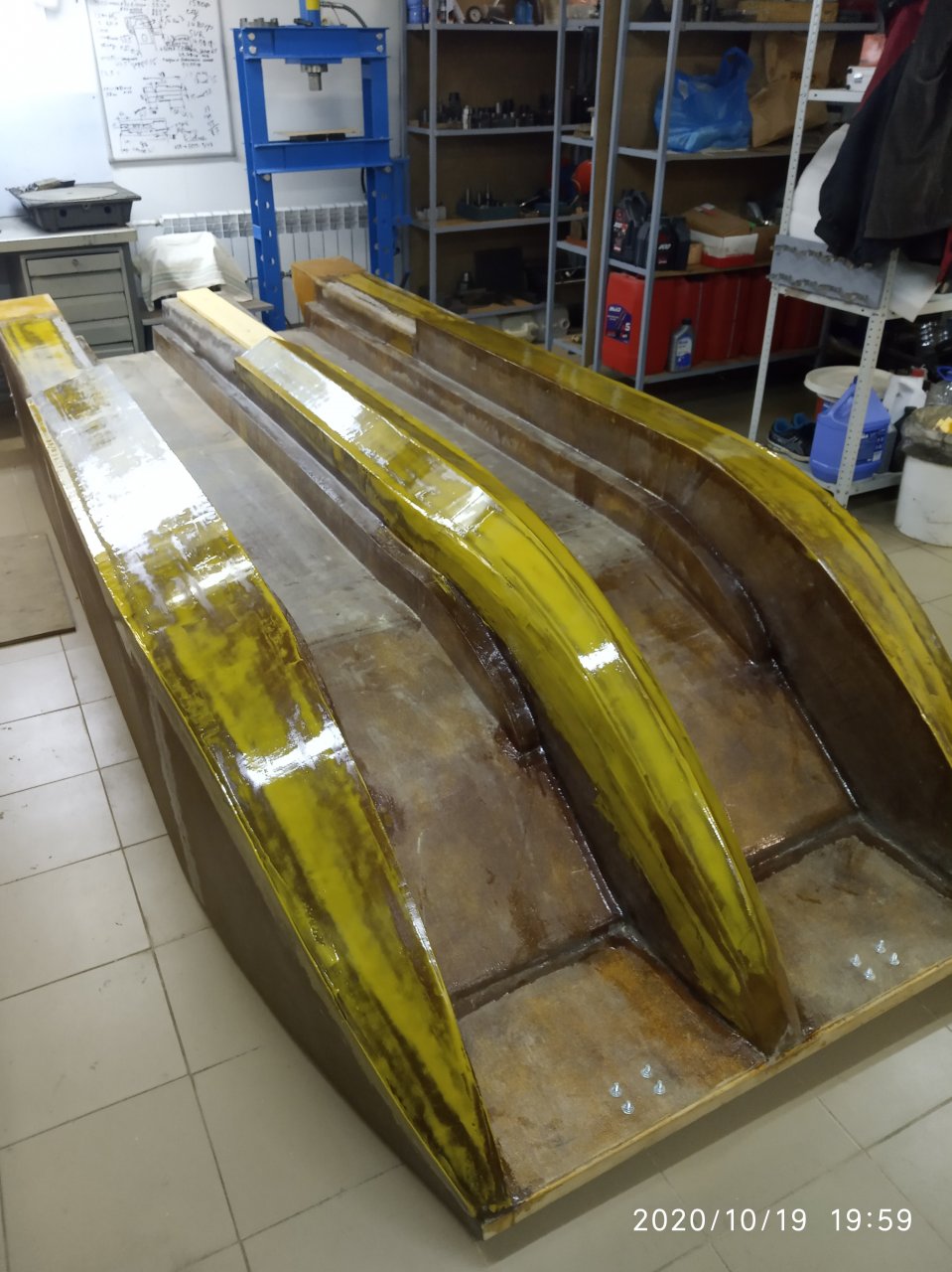

Привет всем. Вчера закончил подготовку лодки ко вторым тестам - доработал транцевые наделки, поклеил карпет на носовую протопчину и заднюю банку, ну и там-сям по мелочи. Надеюсь, что в воскресенье выберемся на воду и смогу что то написать по результатам. По поводу проекта Серого - где искать то его, я тут пока не очень отдупляюсь "кто из ху", так что подсказке буду признателен.

Конструкция, конечно, как у чемодана вырубленного топором))), но для этих целей (подняться с воды на борт) запас остойчивости как у тримарана не помешает, да и важней это чем скорость... я бы теперь следующую конструкцию попробовал сделать "помореходнее" и полегче - попробуй с использованием бОльшего количества стеклоткани сделать... Хотя мне больше нравится люминий....

Вот проще в изготовлении и вообще. Под Тохой-18 в два рыла летит и по волне бил и ни чего не разлетелась, в четвером не пробовал. Тебе надо чуть подлинней и пошире а на транец лесенку.

Денис и Владимир - спасибо за позитивный посыл и дельные советы. По поводу планов - тесты перенесли на завтра так как погода в Москве вроде норм пока. Расскажу (и постараюсь показать) о результатах. По поводу планов - эту лодку можно облегчить и существенно, доработать (леера, рундучки и т.д.), но самому неохота, поэтому если на тестах все будет норм. то уедет она в Тверь и там будет дорабатываться. А у меня в проектах две универсальных лодочки на 4-4.5 метра - рыбацко-ныряльный-прогулочный катамаран 9достаточно мореходный) и лодка типа "басс-боат" с глубоким V для прогулок и рыбалки, с балластной цистерночкой для остойчивости на стоянке. Материал - плита XPS с двухсторонней оклейкой стеклом. Но это пока в эскизах на предмет внешнего вида и компоновки.
