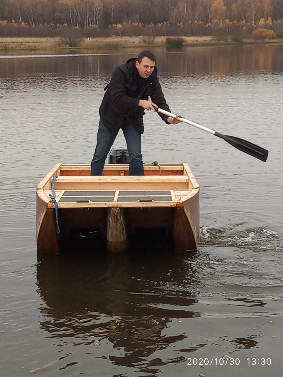

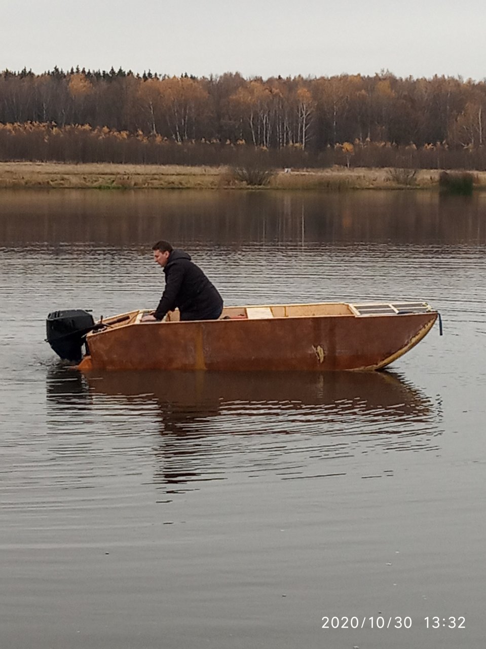

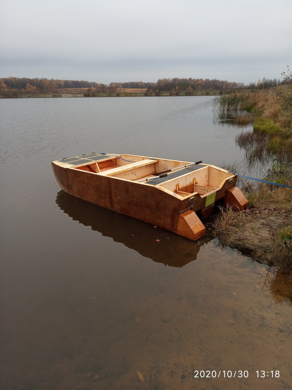

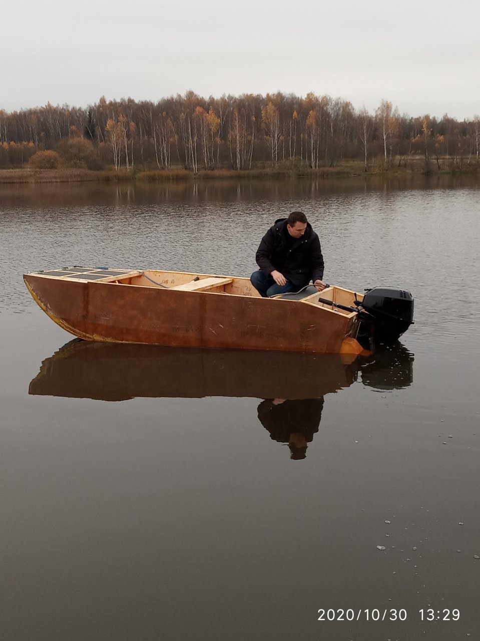

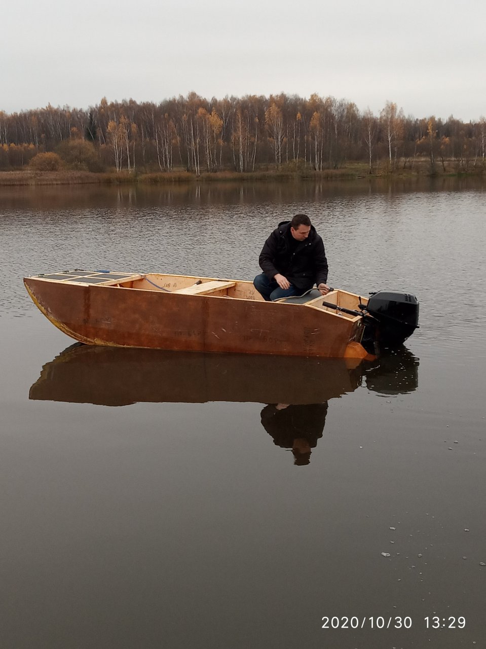

Ну и теперь о тестах лодки после некоторых доработок...
  1. Были ли доработки полезны - 100% да, были.
  2. Удалось ли в этот раз попробовать лодку на "максималке" - нет, после реанимации двигателя и устранения предыдущих проблем в этот раз отказал либо бензонасос, либо проблемы с карбюратором начались - мотор заводился хорошо, но только на подсосе и раблтал тоже только на подсосе, но через 10-20 секунд после открытия газа глох, не выходя по оборотам выше средних. После подкачки грушей, заводился опять, но дальше та же историяи весла (но на этот раз мы их взяли с собой :) ... Очень обидно, очень... реально хотел спалить это двигло... Ничего - по весне будет другой...
Тем не менее, позитив есть - нашли почти идеальное место для тестов недалеко от Москвы и моей мастерской (идеальный подъезд на машине, несколько мест спуска лодки, водоем 650х250 метров, никого народу), доработки сработали.
Так что лодка опять в мастерской, теперь на окончательную доработку и отделку...
Ну а затем - новый проект (а то и два различных по сути сразу) , но это уже в другом разделе форума.
Всем удачи, фото прилагаются.
П.С. На фото опять не я :)
