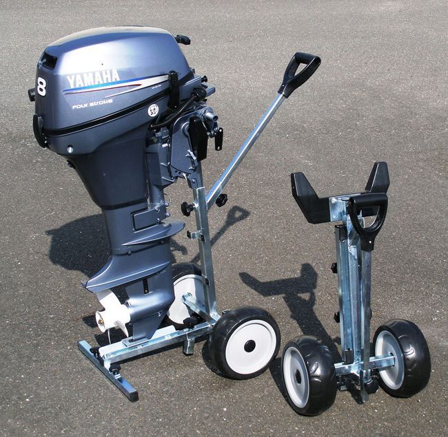

В своё время сделал себе тележку-каркас наподобие ниже приведенной из оцинкованных трубок от старой торговой палатки. Общей жёсткости каркаса достаточно.
Очень удобная вещь. На мой взгляд главное достоинство- свободные струбцины мотора, не надо лишних перехватов. Удобно возить в машине на правильном боку и хранить мотор стоя. Ну диаметр колёс нужен соответствующий, чтоб по песку легко шла.

10 099
1 479
В машину или в прицеп закатываю по фанере ( слани от лодки). Катать приятней, чем таскать, да и в воду сразу к транцу подкатываю :) Планирую вот такую сделать, ещё меньше по размеру.
15 л/сильный мотор, весом 40 кг - на такую стойку страшно вешать... мне кажется она сложится, вместе с мотором. Изготовитель по любому - Китай, а это значит металл низкого качества и минимальная толщина стенок у профильной трубы, соотвественно низкая цена. Ну а как же иначе... иначе никто не будет покупать... До 5 л/с не больше - еще можно на нее повесить... и то я бы не рискнул... устойчивость у этой стойки плохая, так как каркас не цельный... а моторы сейчас дорогие)
А донести 5-8 сильный мотор до машины или лодки руками... я думаю это не для кого не проблема... как парвило это занимает несколько секунд... Чем карячить эту тележку по ступенькам... боясь опракинуть мотор)))
А моторы от 15 л/с вообще обычно не снимают с лодки... только в редких случаях... Потому что это действительно тяжело))) из-за веса и габаритов мотора - это вообще мазахизм будет а не отдых на воде...
Вот самый нормальный вариант стойки для мотора:
