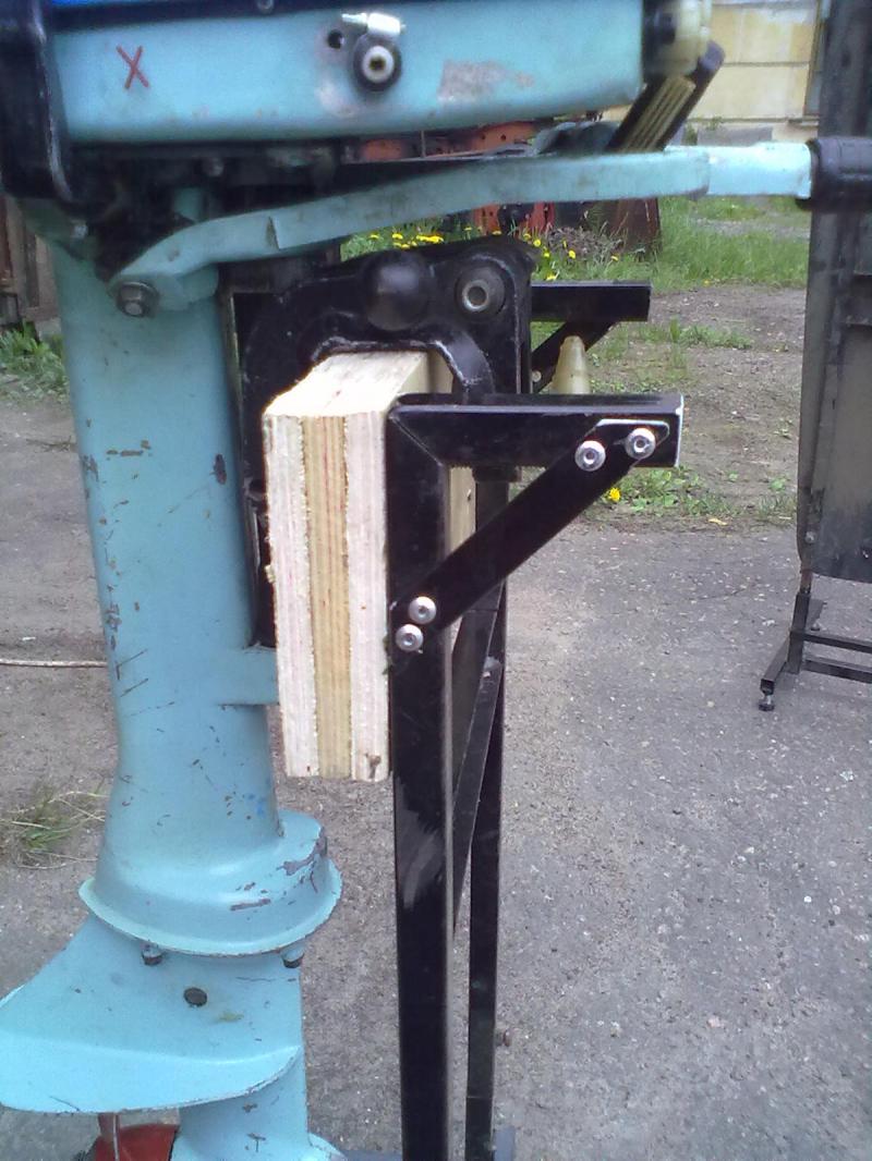

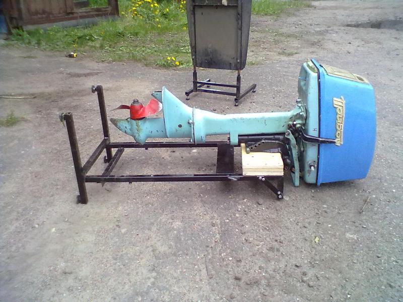

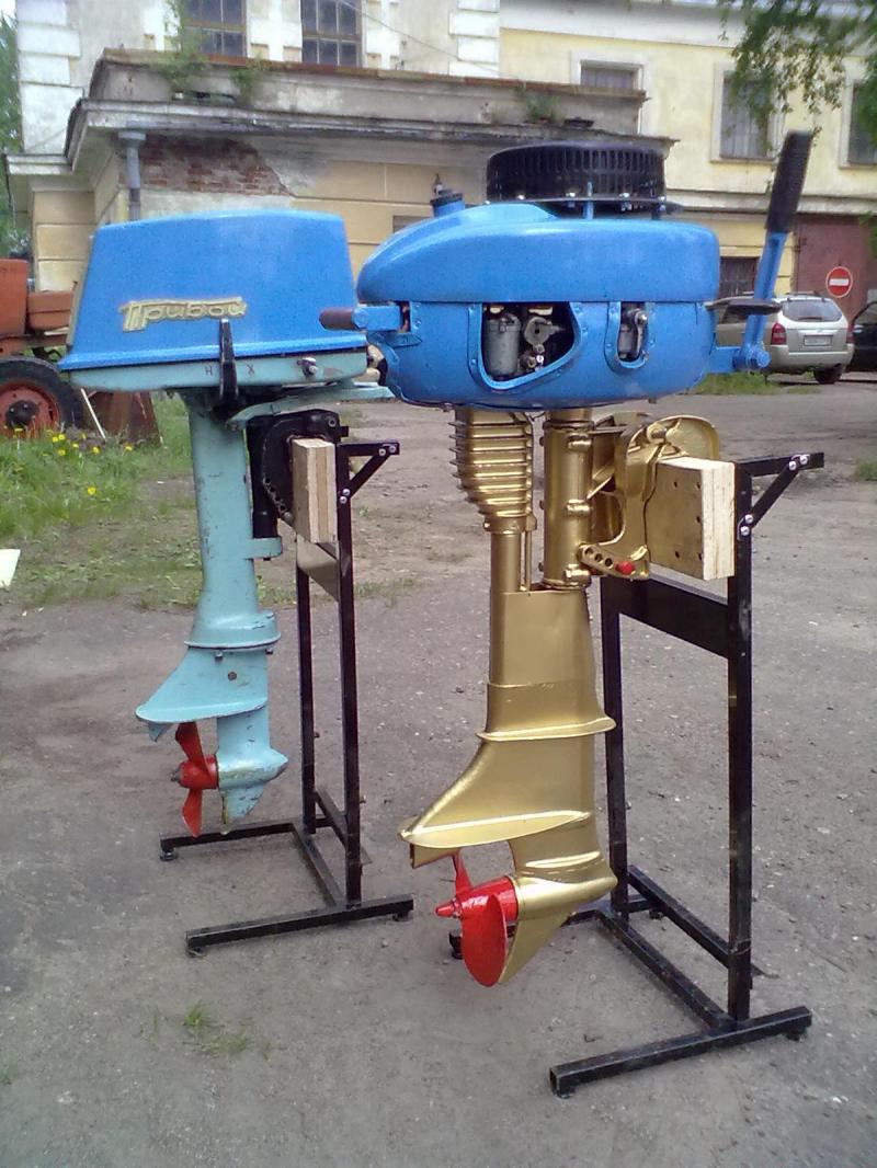

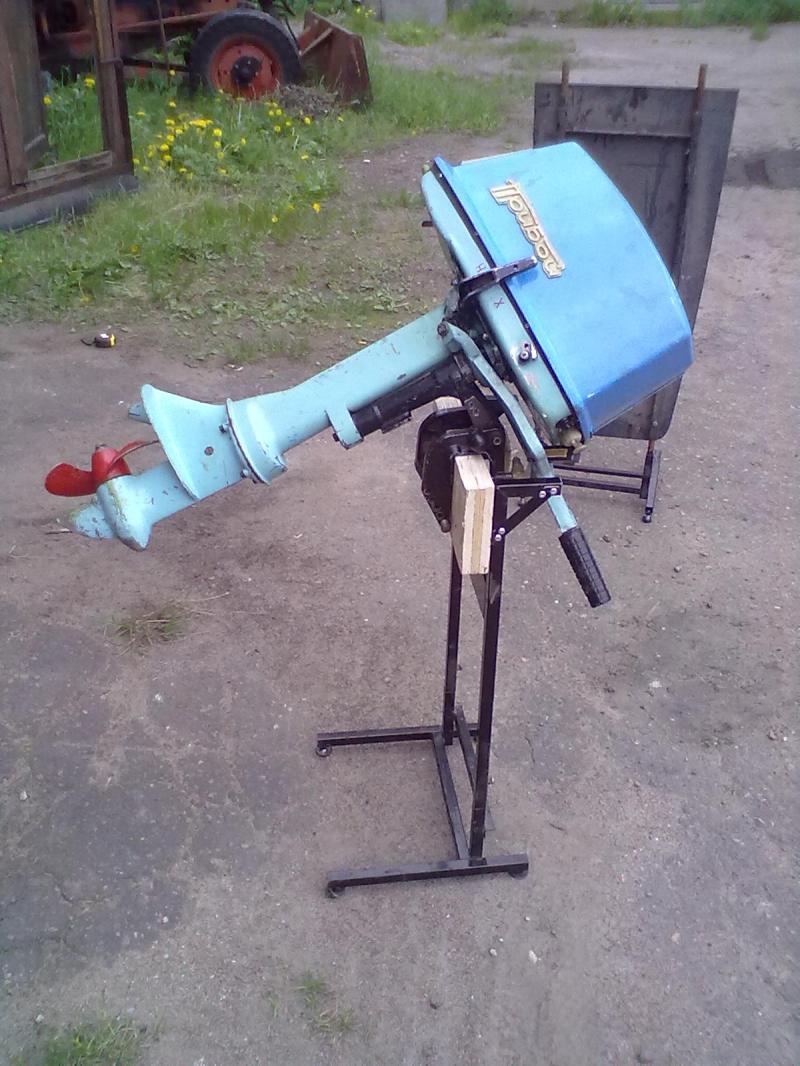

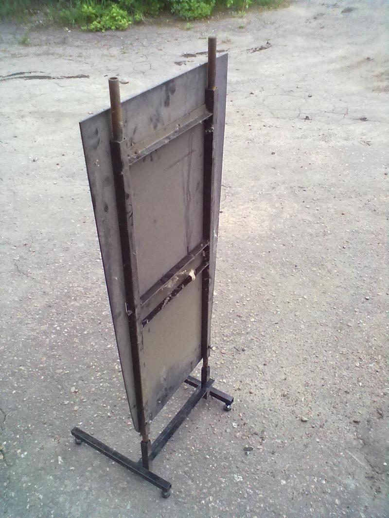

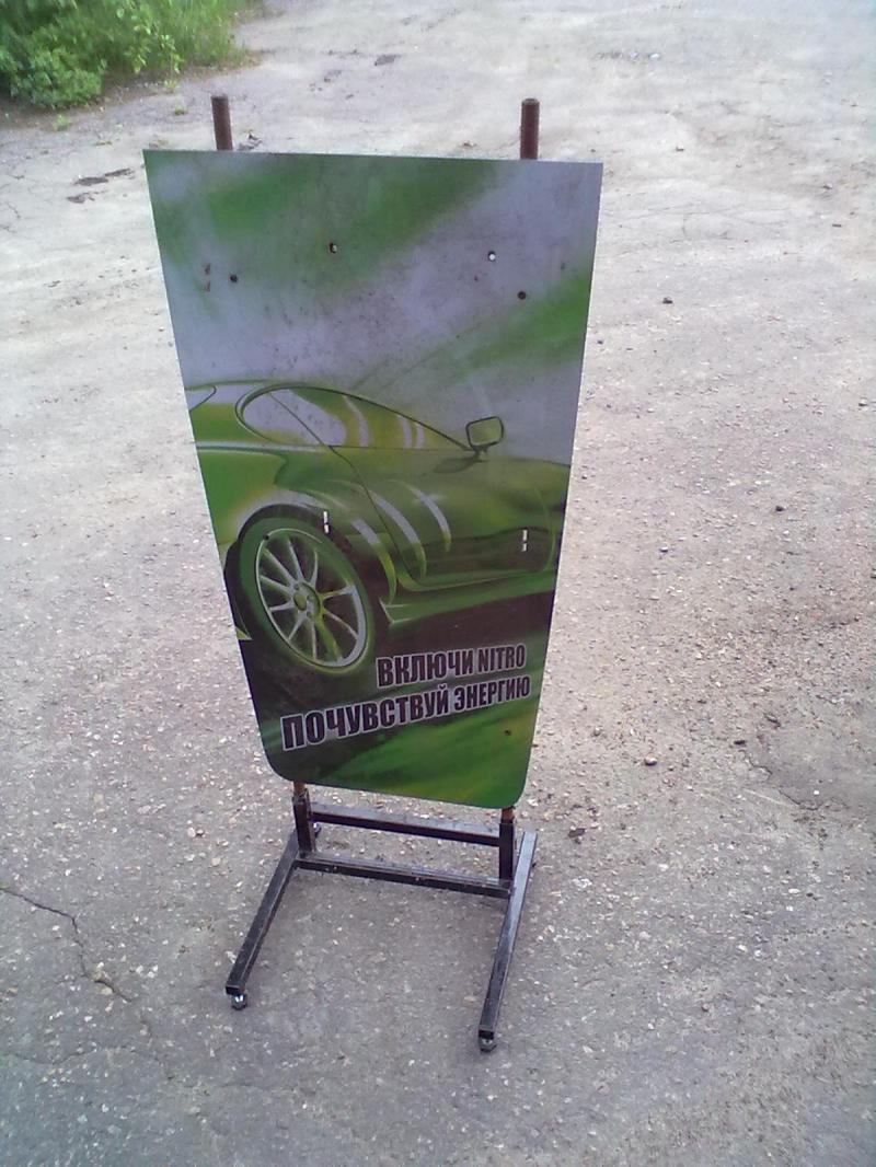

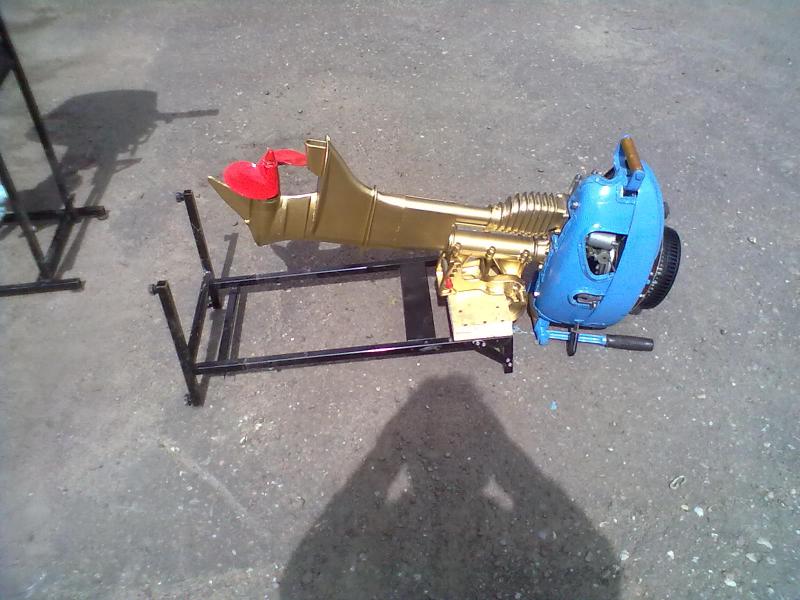

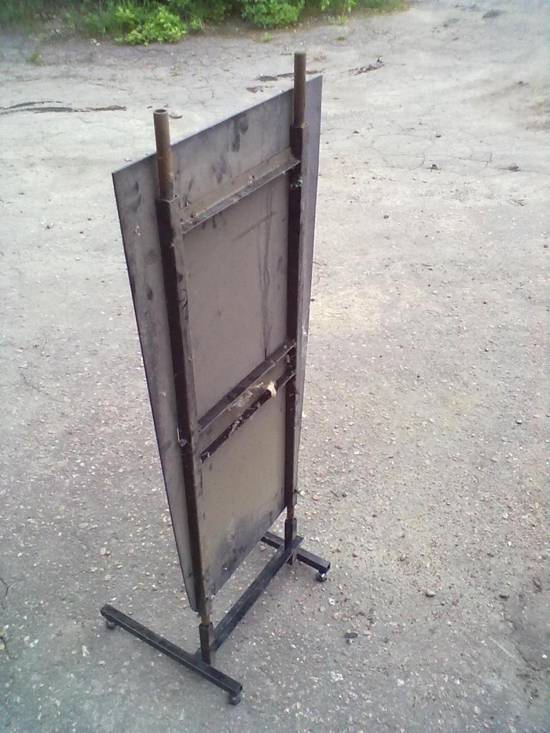

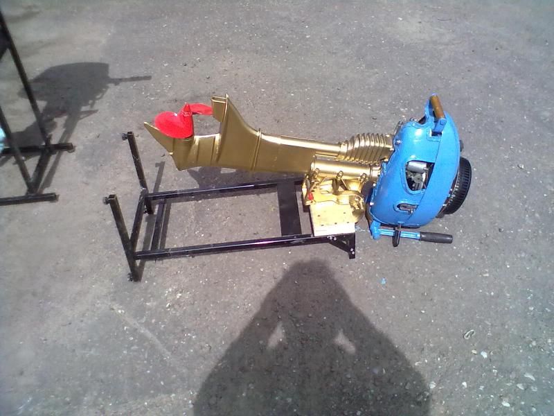

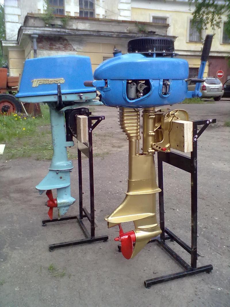

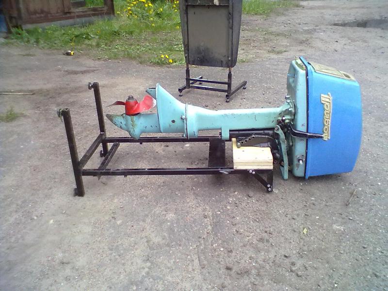

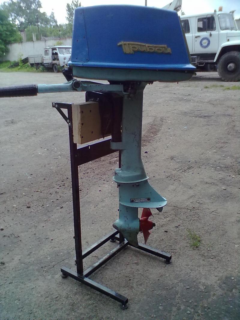

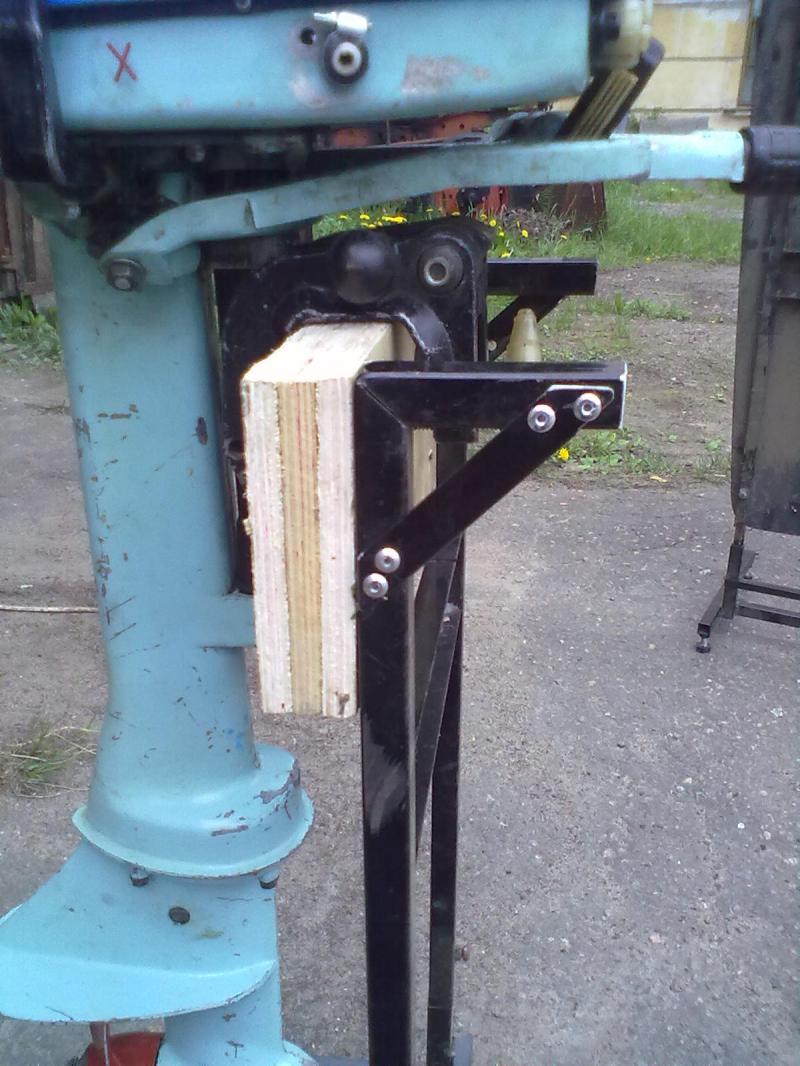

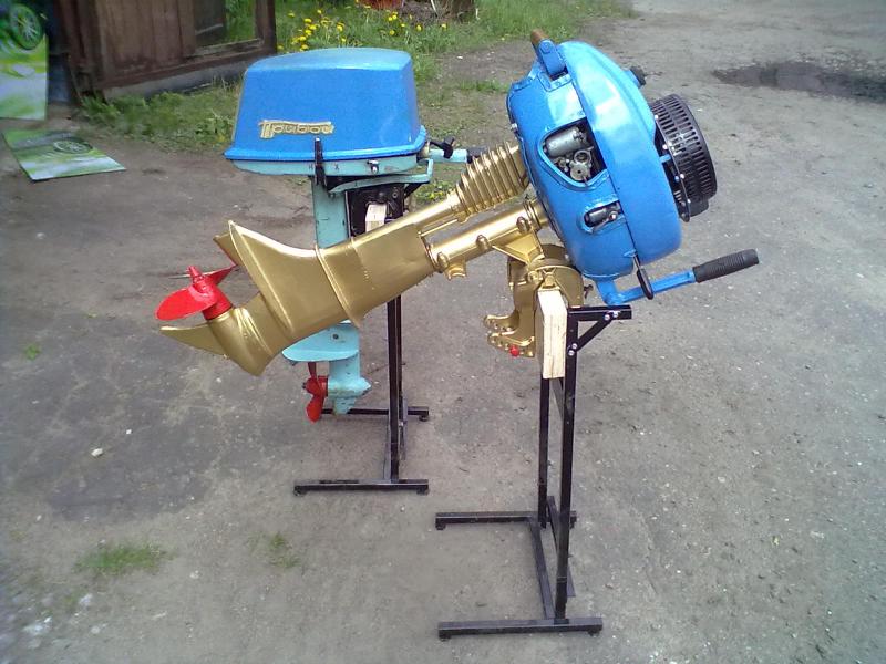

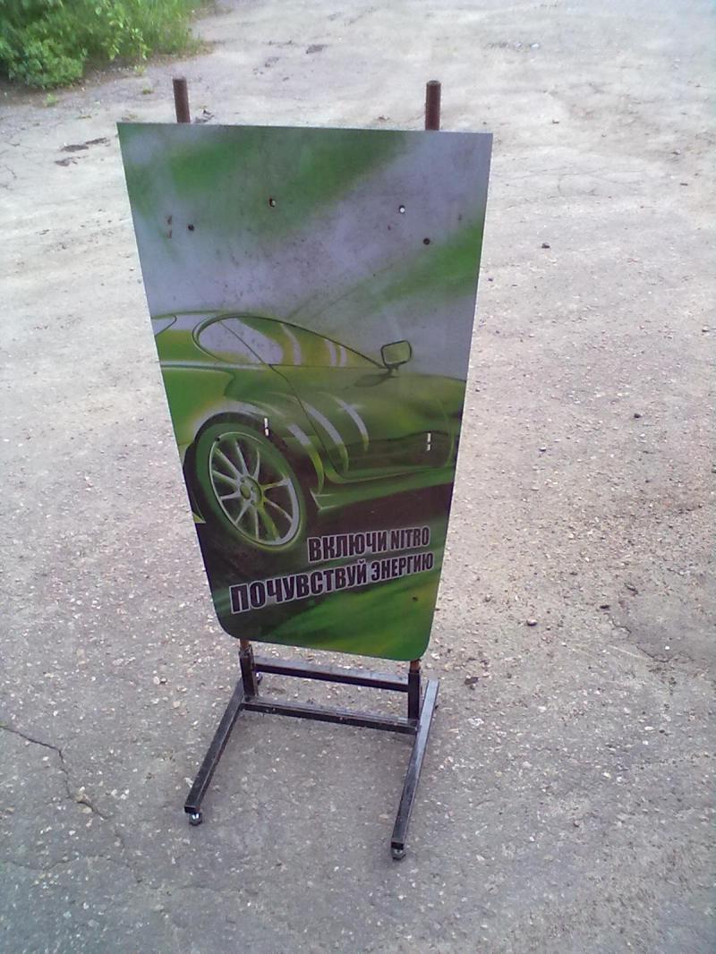

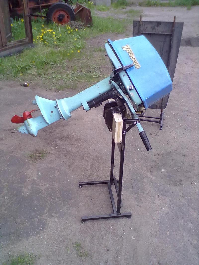

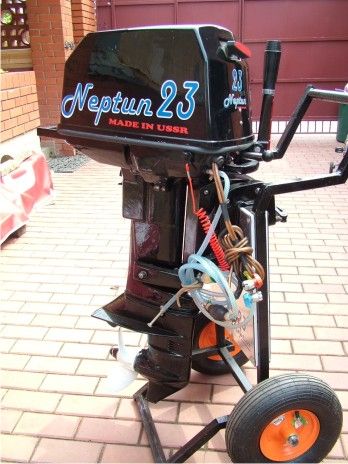

Вчера у тестя на работе забрал два рекламных стендика, они их выкинуть собирались. Сегодня пара часов переделок - вот результат. Ножки с регулируемыми опорами, вес каждой около полутора кил. Правда Стрелу лежа не положить, башка тяжеловата, перевешивает. Такой стенд выдержит мотор до 30 кг.

Подставки получились нормальные, но моторы куда прикольнее, в живую таких не разу не видал!

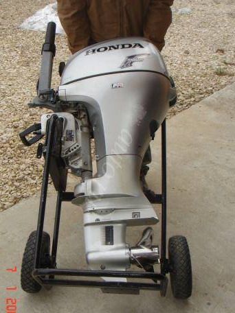

А нафига на двухтактники ишо какие-то
тележки-подставки придумывать !!!! (разе толь для выставки) :unknown:
Вот для четырёхтактных-вещь, конечно, необходимая: и вес, и вертикальное положение нуны !!!!! :good:
:) Как-то так, примерно !!!!

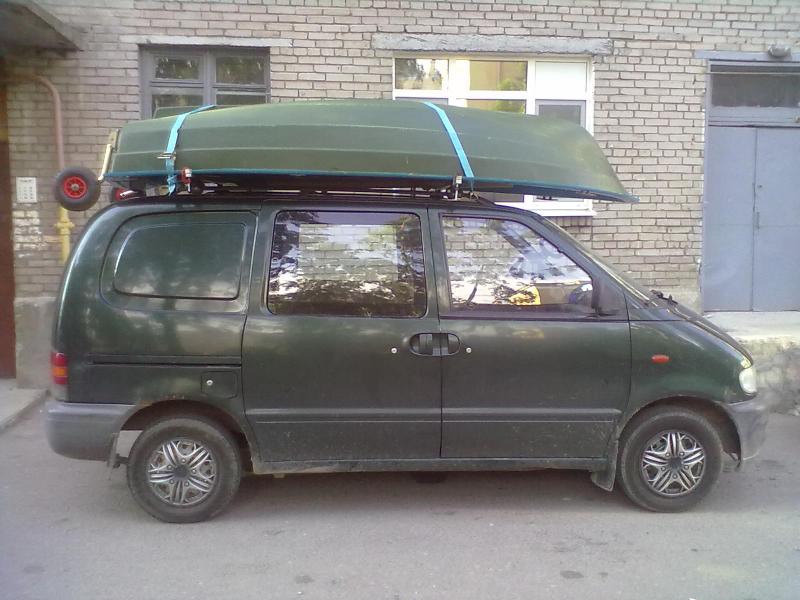

А как его по камням тащить?На руках?Весит не 2кг, можно пупок надорвать.Да и обслуживать,возить в машине удобней.У меня вся улица просила такие сделать,все довольны.Колеса именно большие, для песка и по большим камням на берегу.
Игорь,все гуд получилось.Но колеса рекомендую,здоровье ещё пригодится :yes:
Игорь Кронштадт
14.01.2013
1 335
71
Санкт-Петербург, Кронштадт
Автобот
TOMOS 18

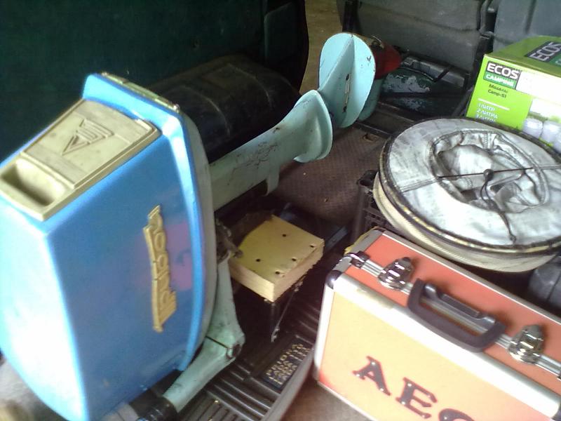

Подставки сделал из того, что "под ногами валялось". Эт во-первых. Ну и для остальных случаев. Теперь не надо искать в какой угол прислонить, и не думать чито 3.14зданется. ТО провести, ремонт какой, ну и в машине на подставке по салону не катается на поворотах.
Весу-то в том Прибое хрен да маленько, ну Стрела чутка потяжелей будет. А от машины до воды и обратно как то так.

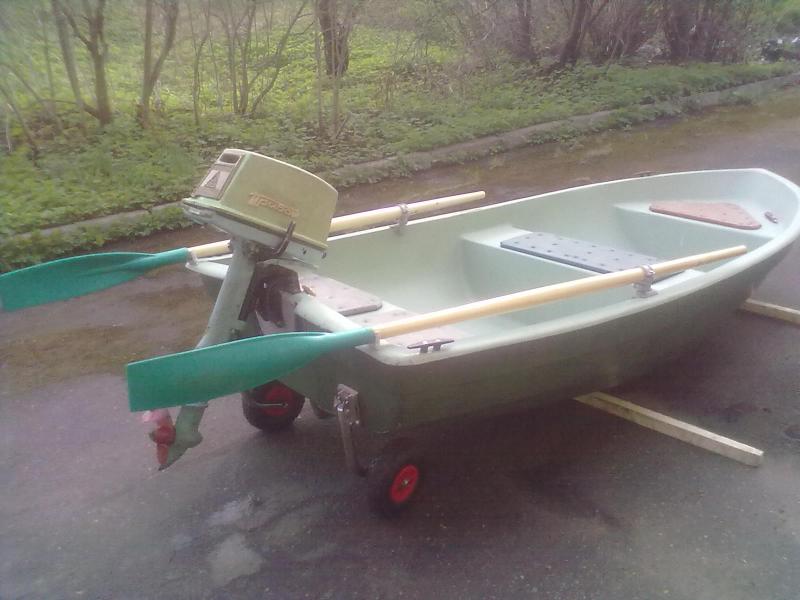

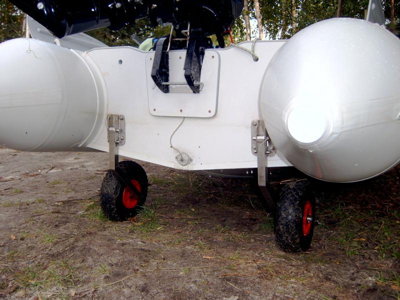

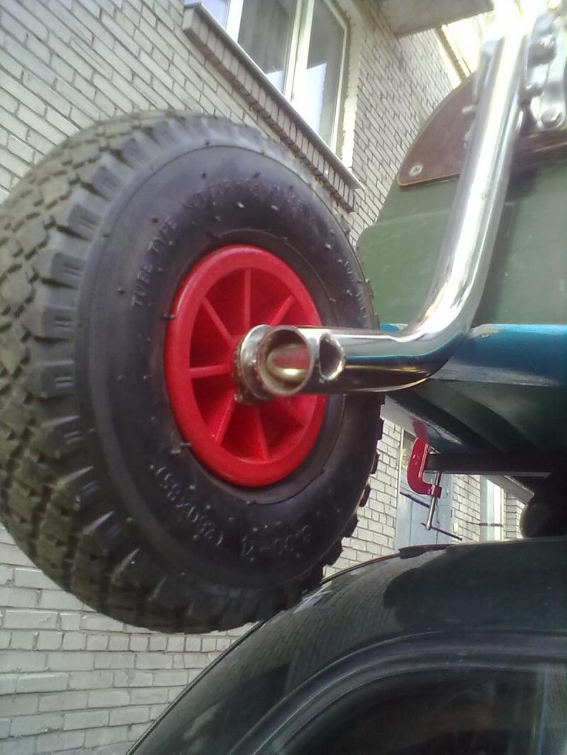

Игорь, скажи, пожалуйста, пару слов о транцевых колесах, вернее о их креплении к лодке. Также хочу сделать в этом году.

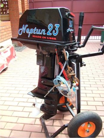

Игорь,Нептун весит больше 40кг,тяжеловат.Джонсон-6 таскаю одной рукой.Для рукоблудства делал отдельно стойку, с 2л.мерной бутылкой прикрученной , карманами для винтиков (из старых банок из под масла) и т.п.По закону подлости ,что нибудь обязательно в бочку упадет :D

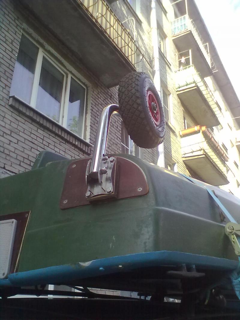

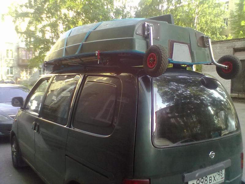

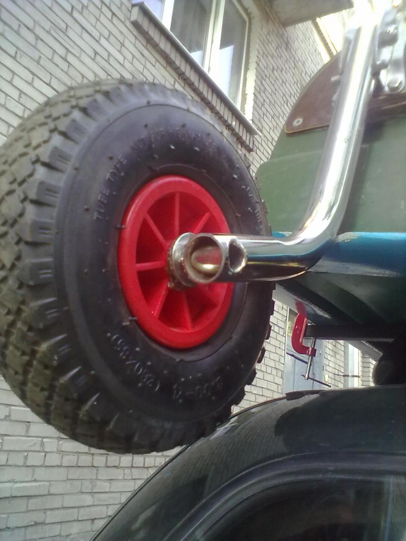

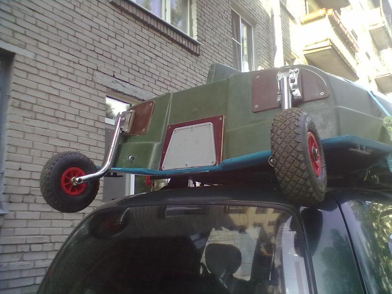

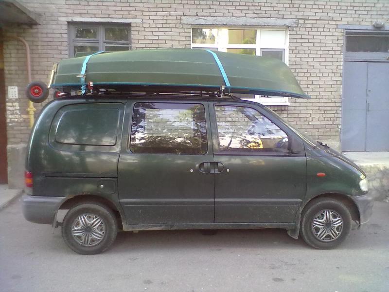

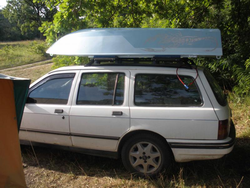

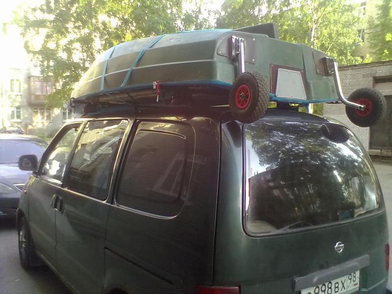

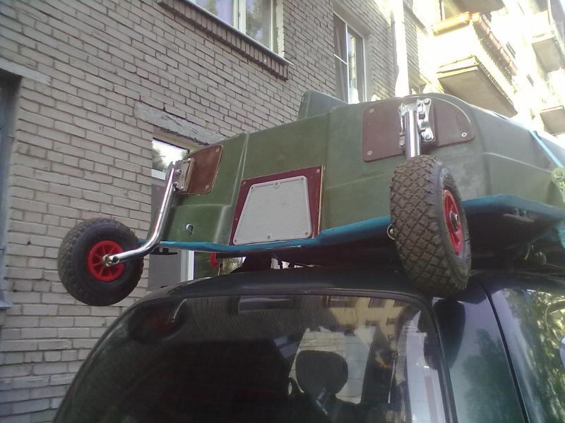

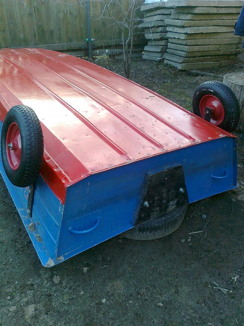

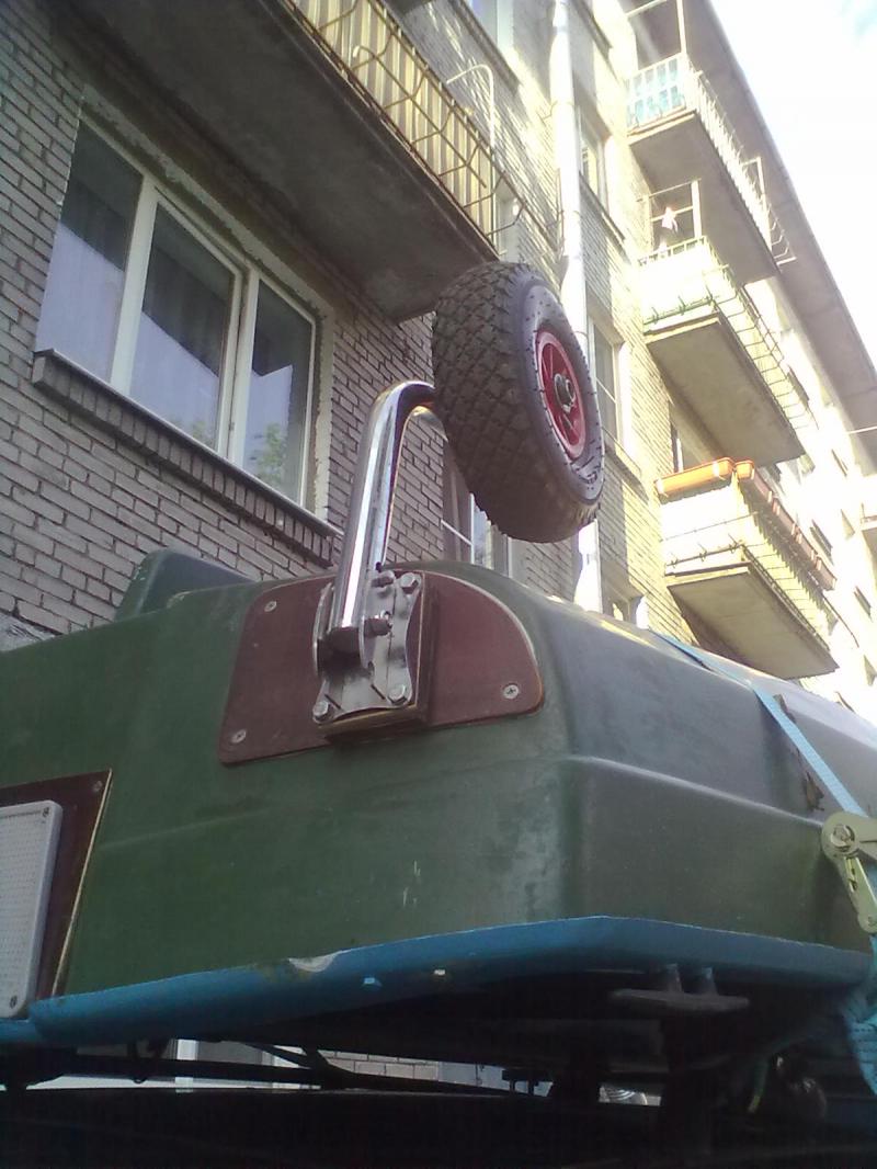

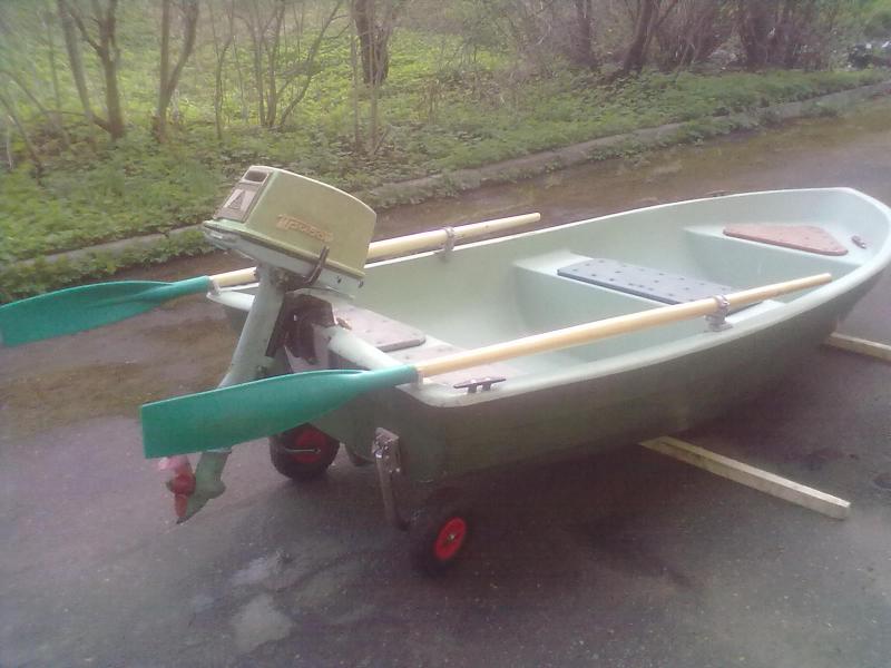

На рыбалку довольно часто один выхожу, лодку вожу на крыше автомобиля, вот и решил колесья приспособить. Сейчас маненько переделал, с собакой пойду гулять - сфотографирую. Крепил к лодке так, чтобы колеса могли крутится в обоих фиксированных положениях. Т.е. лодку можно возить и кверху килем и книзу. Сами колеса сов....,извиняюсь, российского производства. В наших краях делает Питер и Великий Новгород. Я брал за 3200р. + 200р. за 8 болтов с гайками из нержи. Обрати внимание на пружину стопора - должна быть из нержавейки и сварку оси колеса. По уму она вварена через отверстия ноги, некоторые прихватывают в торец, что не есть гуд.
Игорь Кронштадт
14.01.2013
1 335
71
Автобот
TOMOS 18
Вот фото. Корму решил слегка усилить. Поставил четыре, по две на сторону, текстолитовые накладки с клеем и герметиком. По кочкам корма как-то слабенько вела себя сначала.

Игорь рейлинги штатные?Или от чего.

Игорь, спасибо. Ты поставил точку в моем колебательном процессе (ставить-не ставить). Вожу также, как и ты, на рыбалке (вернее на природе) всегда с женой, т.е. снимаю и спускаю лодку всегда сам.
Смущала хлипкость кормы, фанера 3 мм в местах крепления колес. Буду усиливать, но хочу усилить внутри рецесса.
Сорри, что не по теме.

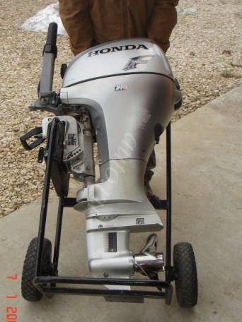

Игорь, я сделал проще :) и дешевле !!!!!
И лодка у меня не пластик-АМГ, 60 кг веса.
Цена всего вопроса-покупка двух колес от
садовых тележек (каотса около 500 руб). Да и
центр тяжести у меня не на транце: вешаю мотор
(Тоха-5) складываю все пожитки в лодку и к Волге (100 м)
мона двумя пальчиками везти (мотор как противовес) :good:
Если погонять надо-откручиваю всего 4 болта-5 минут всех делов,
а если просто "подорожить", аль на леща-так с колесами и езжу :yes:

Игорь Кронштадт сказал(а):
Так я и поставил текстолитовые пластины внутри и снаружи.
Тогда понятно! Я так понял, ты колеса вообще не снимаешь?

Для Владимира: ставь колеса обязательно
вещь просто классная !!!!!!!!! :good: Вот усиливать
тоже посоветую-я уже пару раз "раздалбывал" :pardon:
на этот год усилил пластинами из нержавейки !!!!
Хотя, если сильно не грузить и "с головой дружить" :D
думаю особого усиления и не требуется. Только мой
совет-делай не на транец, а ближе к центру тяжести !!!!!

Андрюха сказал(а):
..................... Только мой
Я бы с удовольствием, но как у тебя не могу. Корпус - фанера 3 мм. Это не АМГ. Да и у Игоря центр тяжести смещен, т.е. не на транце.
Я уже было дело тачку под днище проектировал, но громоздко как-то все получается, и с собой на острова не возьмешь.
Андрюха
05.12.2012
498
24
44 Регион
Андрюха
Вятка 37; Обь-1 (ЗИЧ); Неман-2
Хонда-20. 4х-тактн; Ямаха-9,9 (15), Ямаха-3. 2х-тактн.;
Я уже было дело тачку под днище проектировал, но громоздко как-то все получается, и с собой на острова не возьмешь.[/quote]
У меня сосед по даче тож тачку "забацал"-не захотел корпус сверлить:
мне не понравилось-правильно говоришь: и громоздко и оставлять где-то надо.
По поводу фонеры-так можно сделать накладки по-больше из металла и с обеих
сторон, тогда всё будет крепко, но решать всё равно тебе !!!!!!!!!!!!!!!! :)

[/quote]Тогда понятно! Я так понял, ты колеса вообще не снимаешь?[/quote]
Если вопрос ко мне, то не снимаю. Они стопорятся в двух положениях, на фото видно. От машины закатил в воду - колеса поднял и в путь. Мотору не мешают. Дорожить тоже (есть подставки для удилищ, буду на рыбалке сфотографирую - сейчас в рундуке в лодке лежат, не достать, а лодка на багажнике) Блин как в анекдоте:
"Иголка в яйце, яйцо в утке, утка в зайце, а заяц ох....вает!" :D
Лодку от машины стараюсь на воду пустой катить, жалко.У нас в Кронштадте только в одном месте есть слип со свободным доступом, хотя на острове живем. Там спускаю на воду со всем шмурдяком и мотором. А чаще по песку или камням. :pardon:

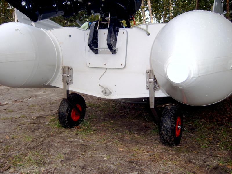

Наши ребятки делают колеса съемными. У них и буду заказывать.
Игорь Кронштадт
14.01.2013
1 335
71
Автобот
TOMOS 18
Так на фото такие же как и мои. Нога тока квардатная! Но наверх застегнуть проблематично, колесо в баллон лодки упрется, наверное. Чутка к центру сдвинуть колесья - подниматься и фиксироваться будут без проблем. И не надо городить палец со шплинтом, а как у меня болт с самоконтрящейся гайкой. Да и об снятые колеса в лодке не спотыкаешься..
