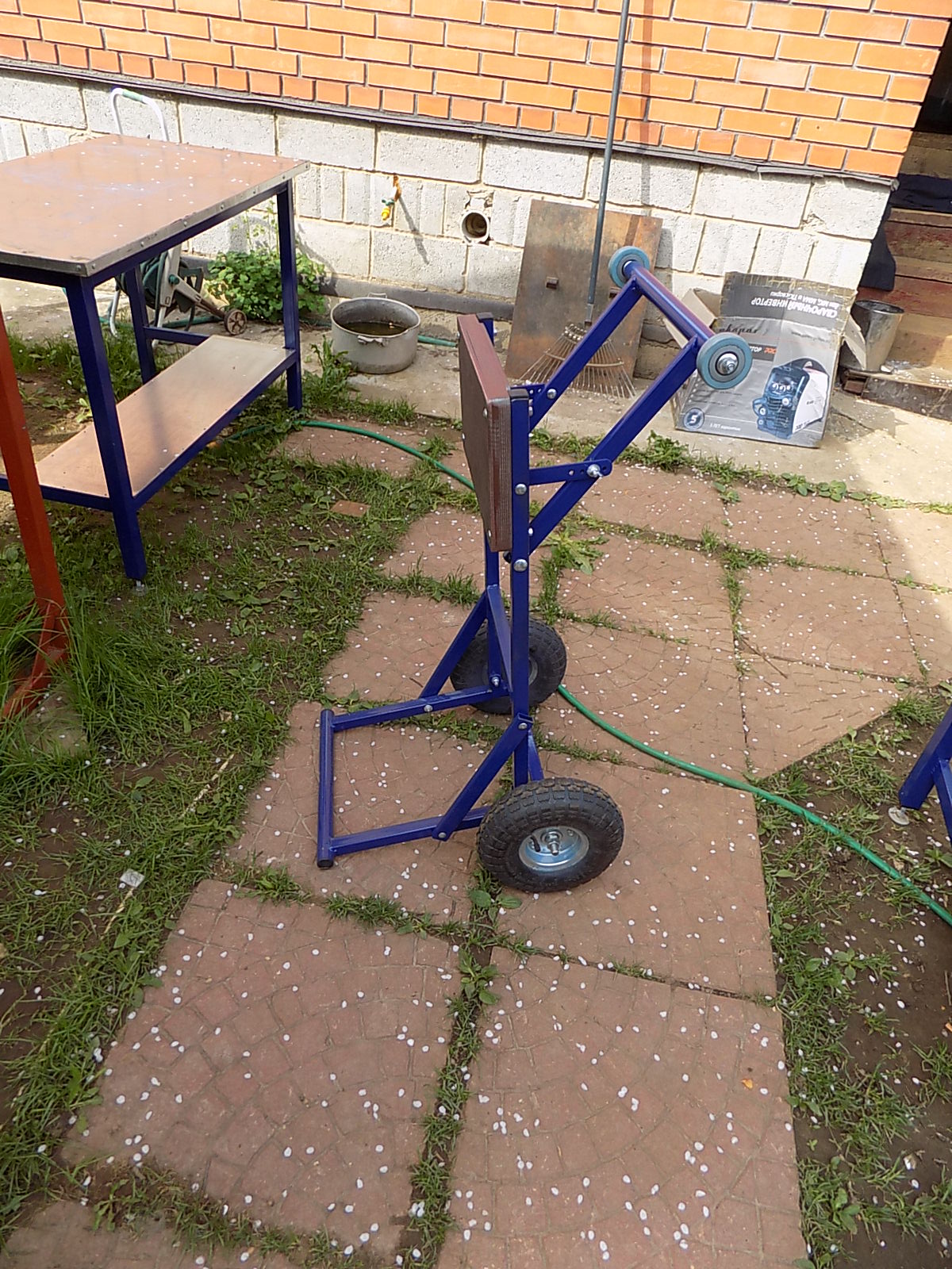

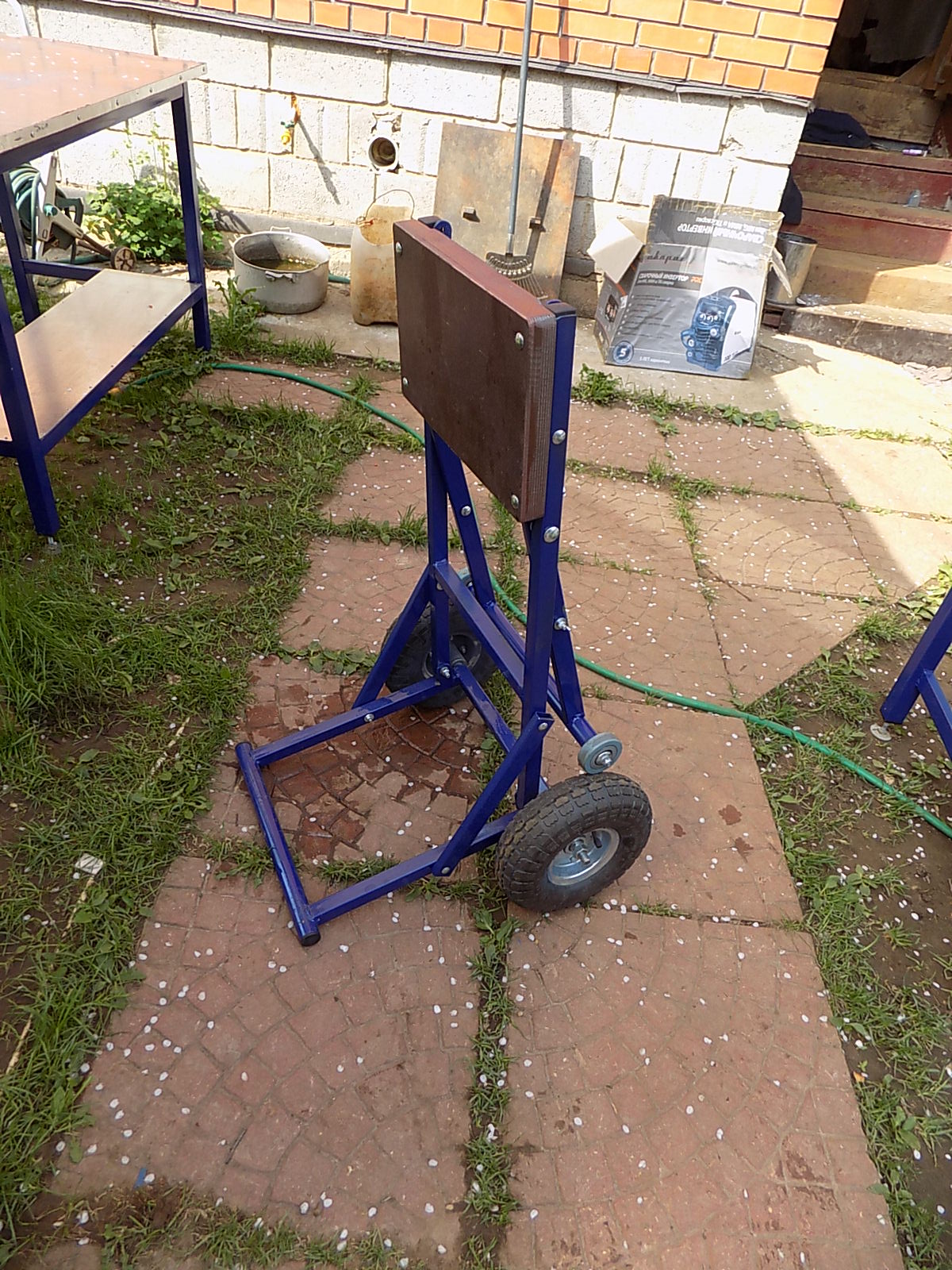

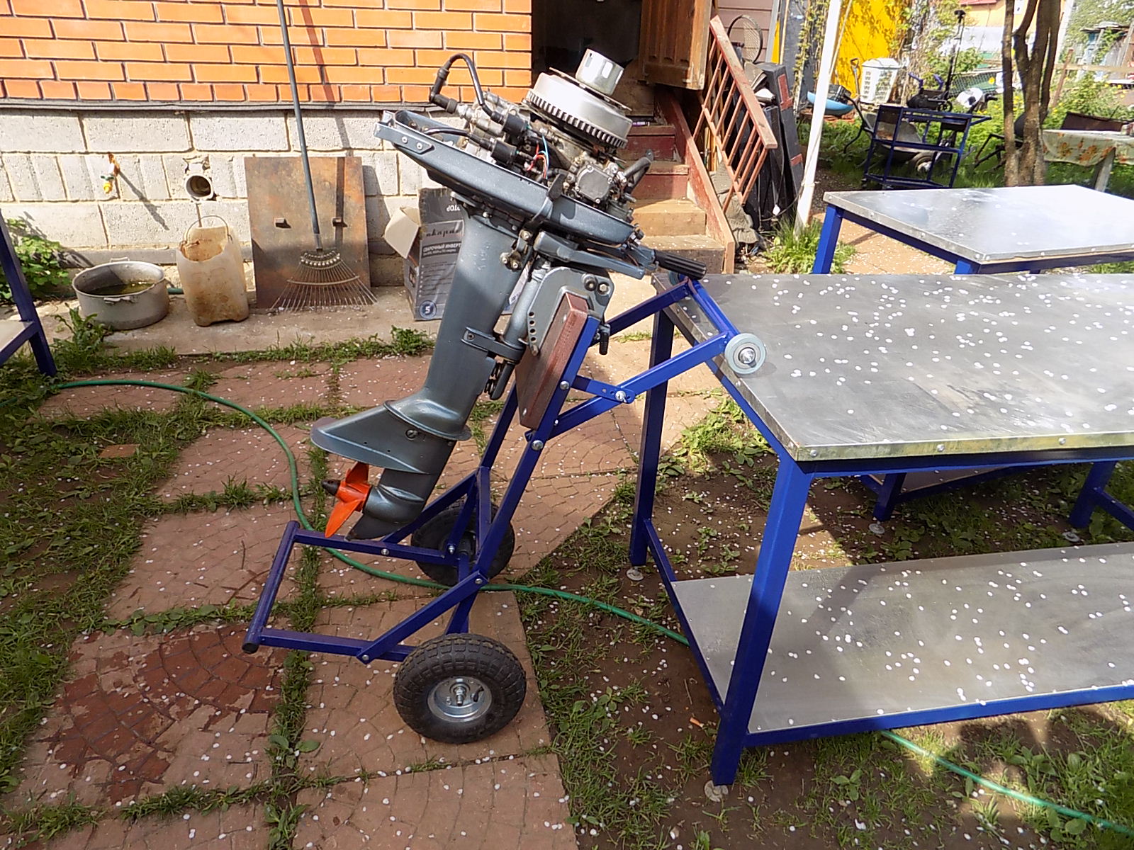

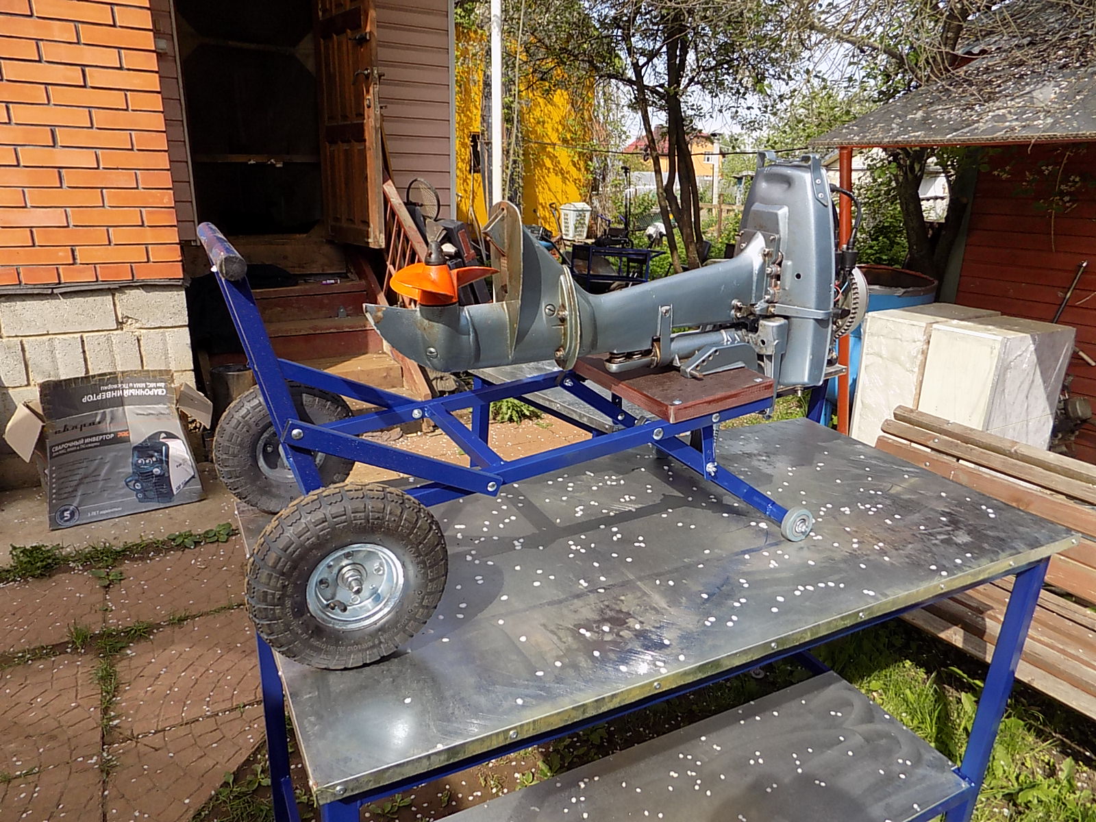

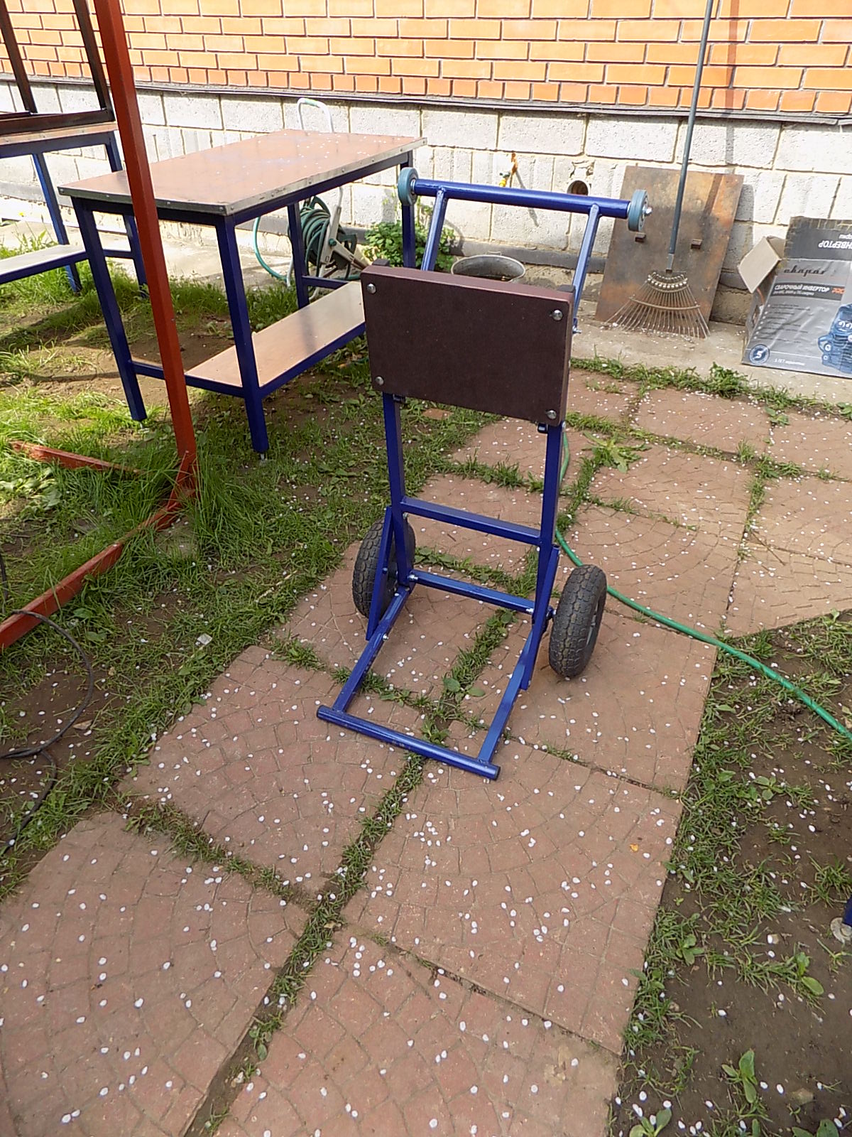

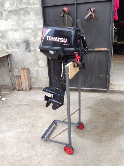

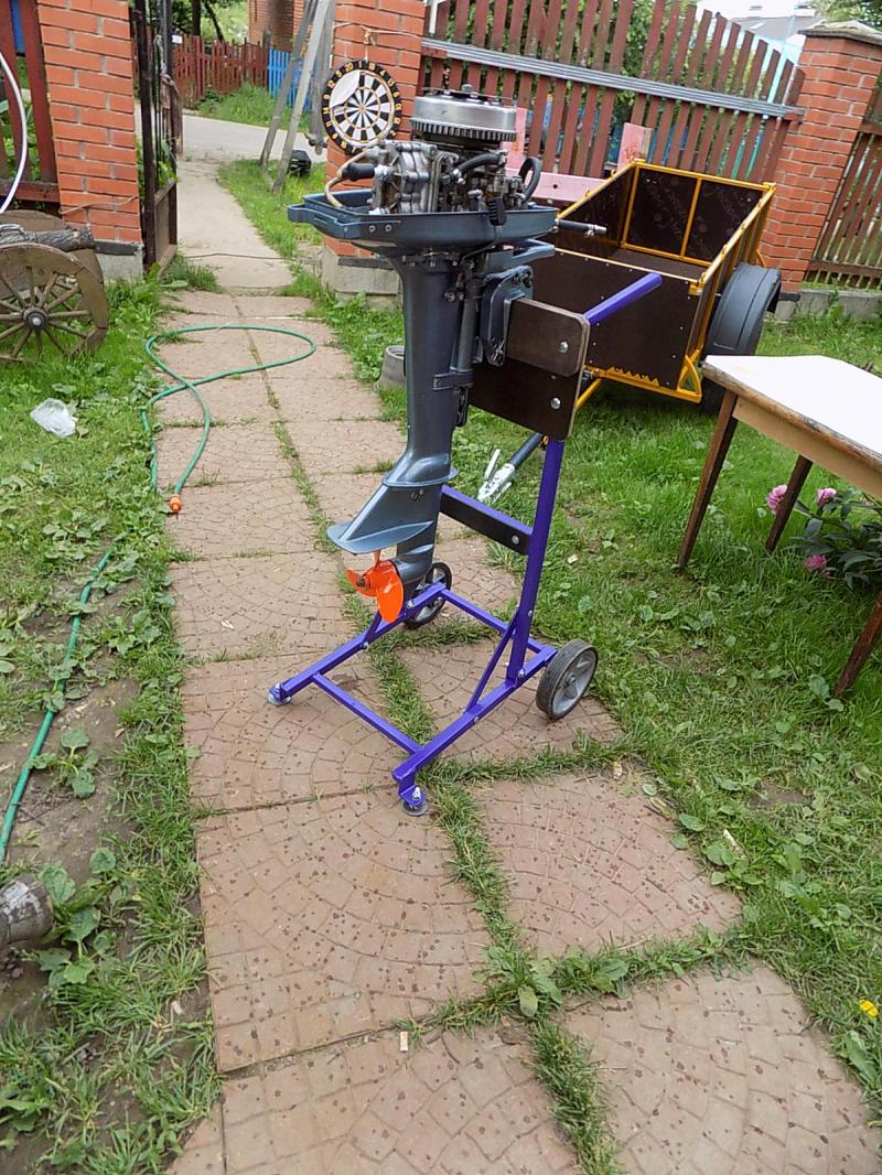

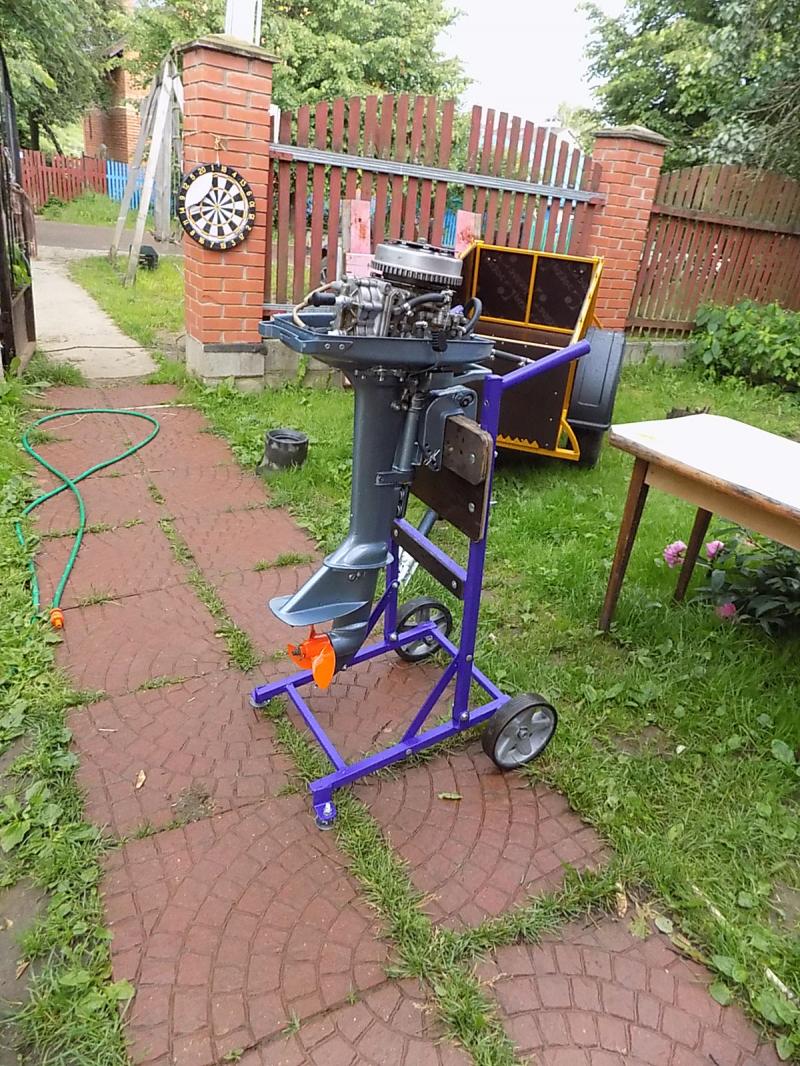

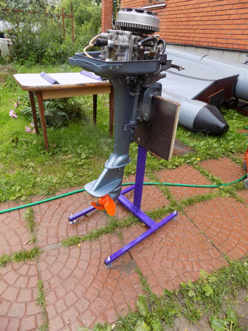

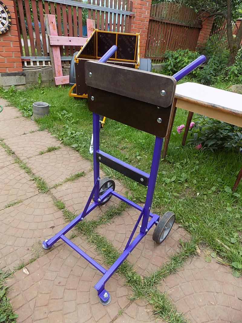

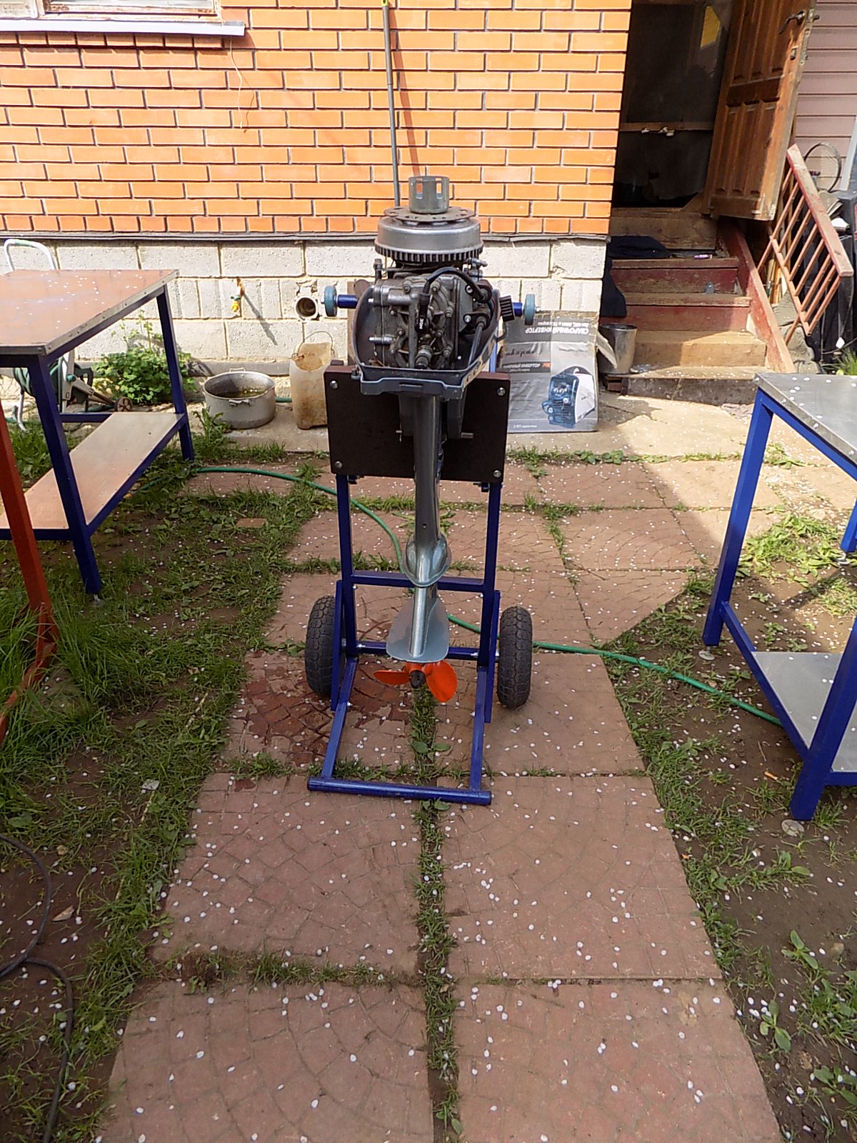

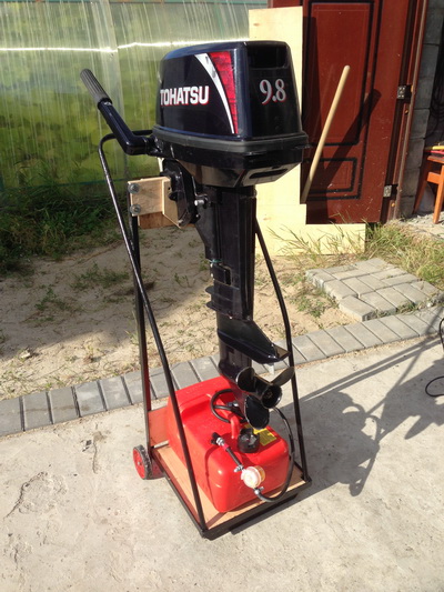

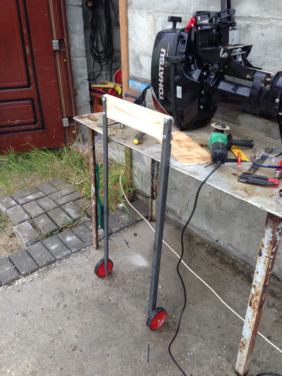

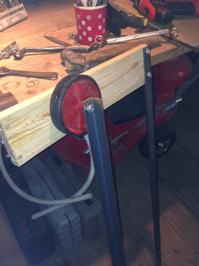

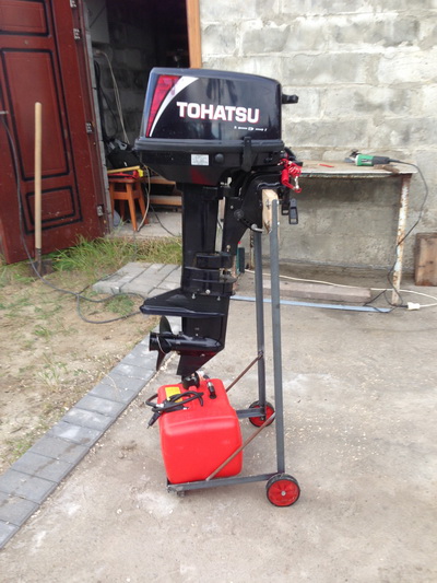

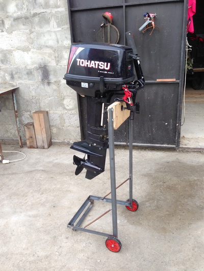

P.S. Как показал эксперимент, высота стойки 900 мм избыточна для Вихря. Тяжело поднимать одному.
Толщина доски 40 мм тоже не нужна - струбцины пришлось полностью раскрывать, чтобы мотор наделся на доску.
И, конечно, завтра заменю саморезы на болты с гайками. Сегодня магазин закрыт.
