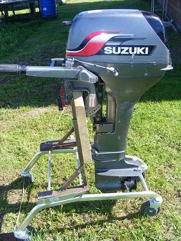

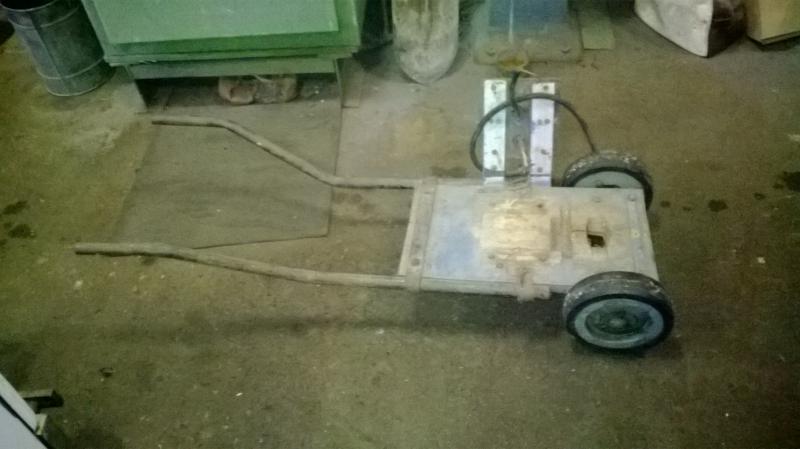

В машину или в прицеп закатываю по фанере ( слани от лодки). Катать приятней, чем таскать, да и в воду сразу к транцу подкатываю :) Планирую вот такую сделать, ещё меньше по размеру.
15 л/сильный мотор, весом 40 кг - на такую стойку страшно вешать... мне кажется она сложится, вместе с мотором. Изготовитель по любому - Китай, а это значит металл низкого качества и минимальная толщина стенок у профильной трубы, соотвественно низкая цена. Ну а как же иначе... иначе никто не будет покупать... До 5 л/с не больше - еще можно на нее повесить... и то я бы не рискнул... устойчивость у этой стойки плохая, так как каркас не цельный... а моторы сейчас дорогие)
Вот самый нормальный вариант стойки для мотора:
podmotor.ru
А донести 5-8 сильный мотор до машины или лодки руками... я думаю это не для кого не проблема... как парвило это занимает несколько секунд... Чем карячить эту тележку по ступенькам... боясь опракинуть мотор)))
А моторы от 15 л/с вообще обычно не снимают с лодки... только в редких случаях... Потому что это действительно тяжело))) из-за веса и габаритов мотора - это вообще мазахизм будет а не отдых на воде...

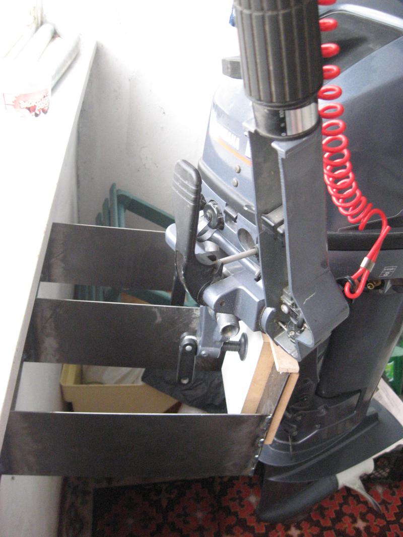

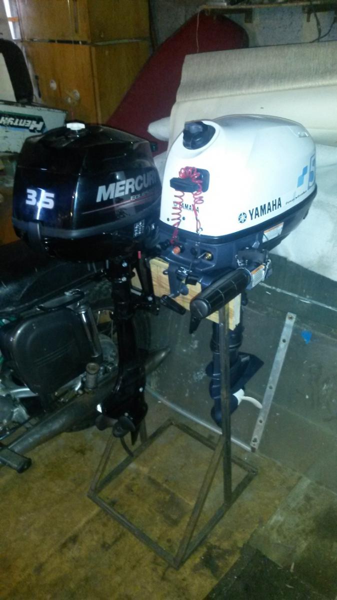

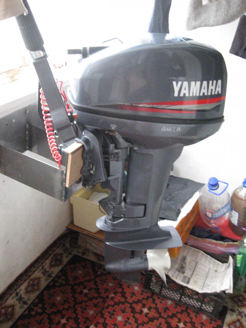

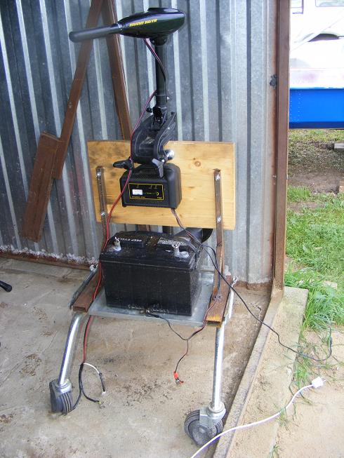

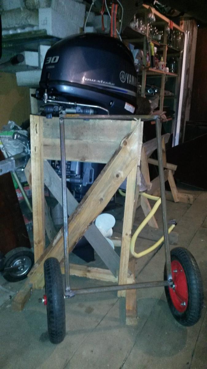

на днях сварганил такой вариант подставки для хранения и обслуживания мотора

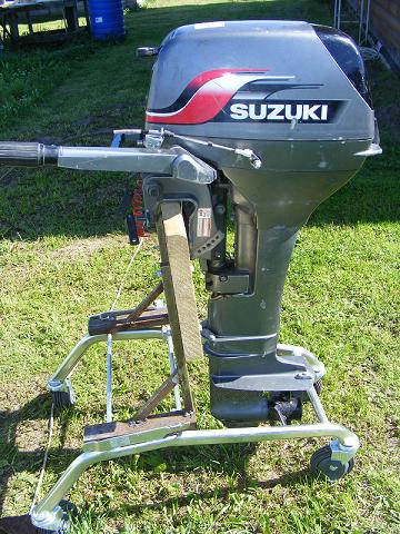

Разрешите вклиниться?! У меня такая приблуда:
И она же под ПЛМ:
Катай куда хочешь и крути куда хочешь!

Основание подставки из супермаркета угнал??? ;)

А чего добру пропадать? :D

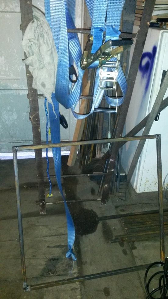

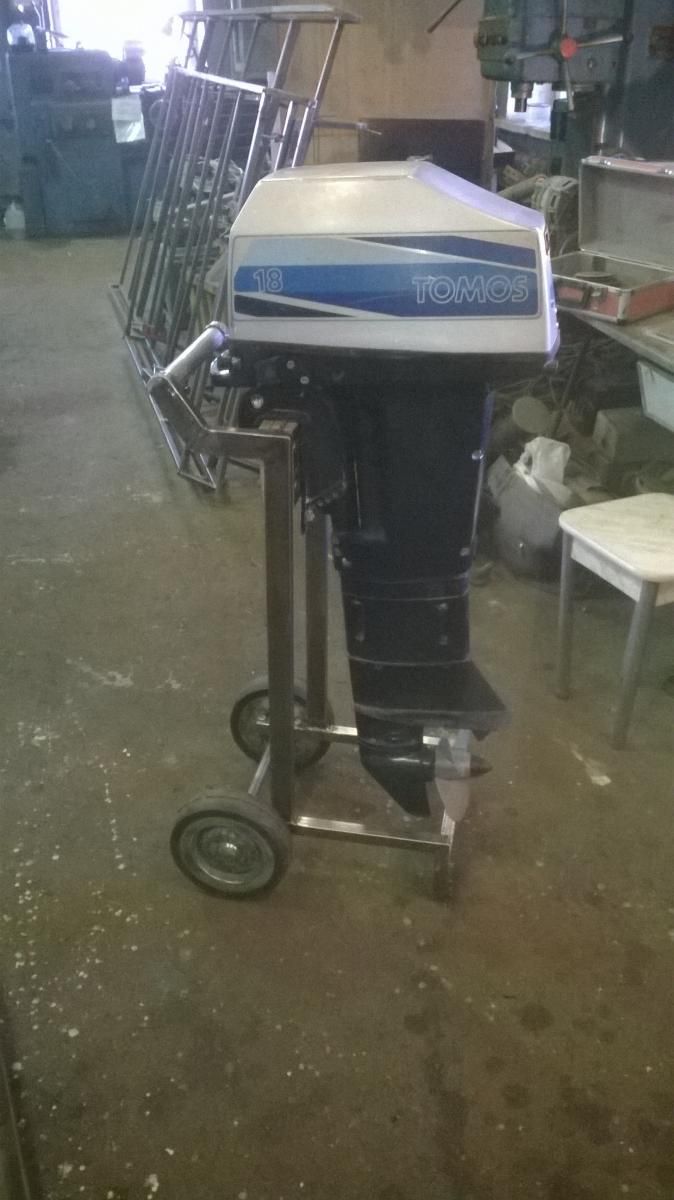

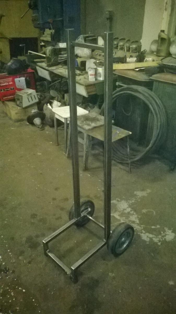

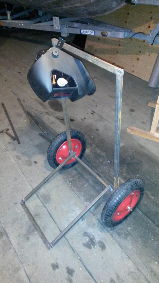

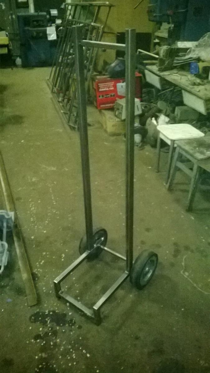

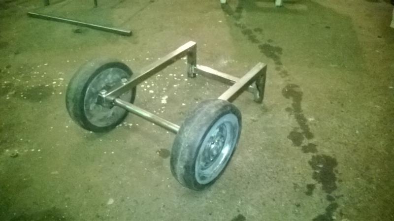

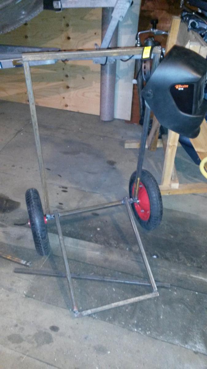

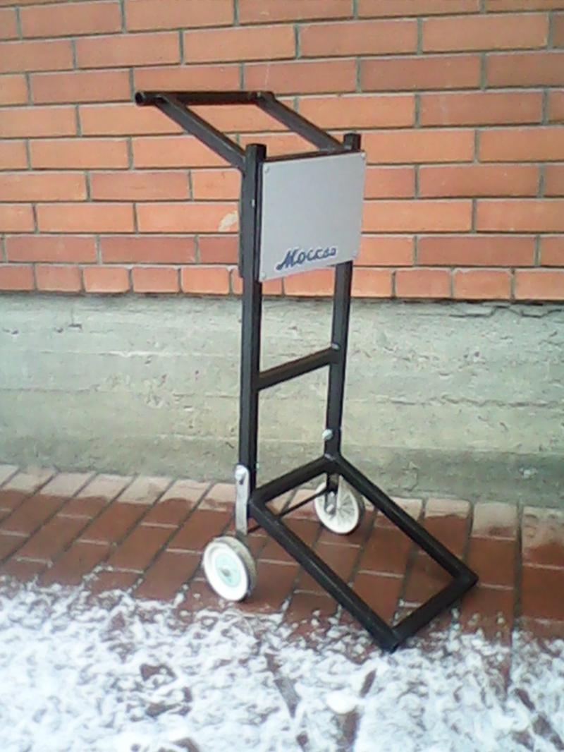

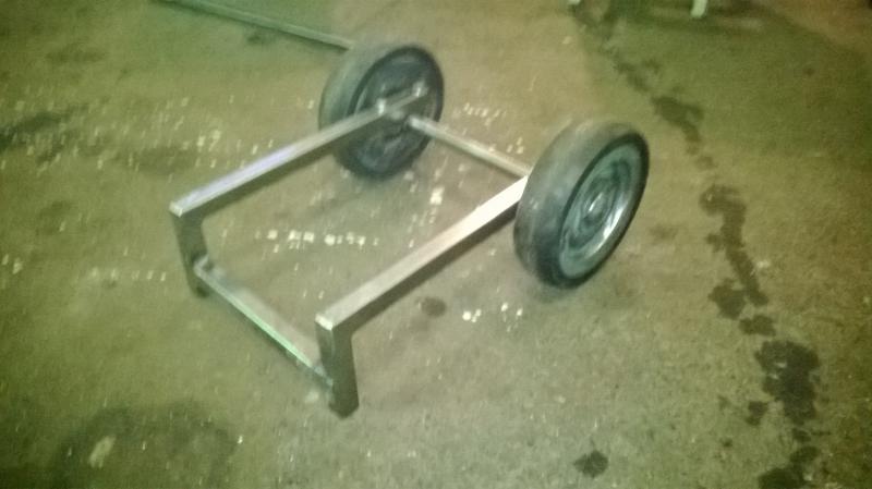

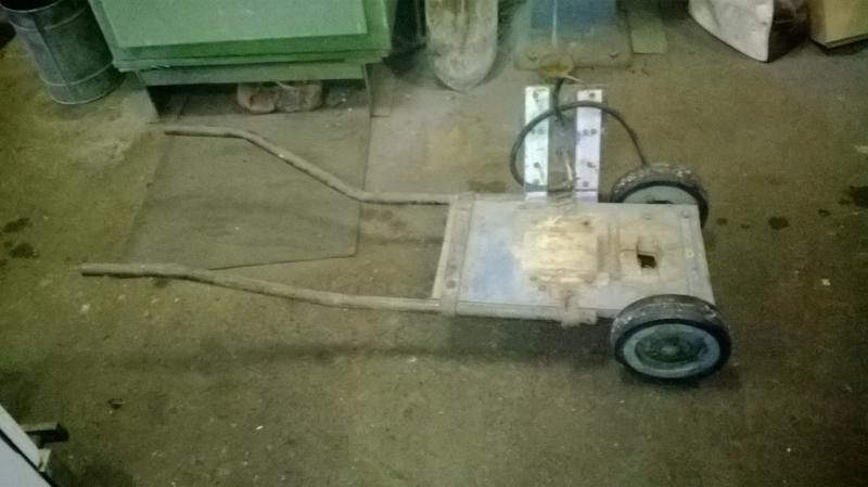

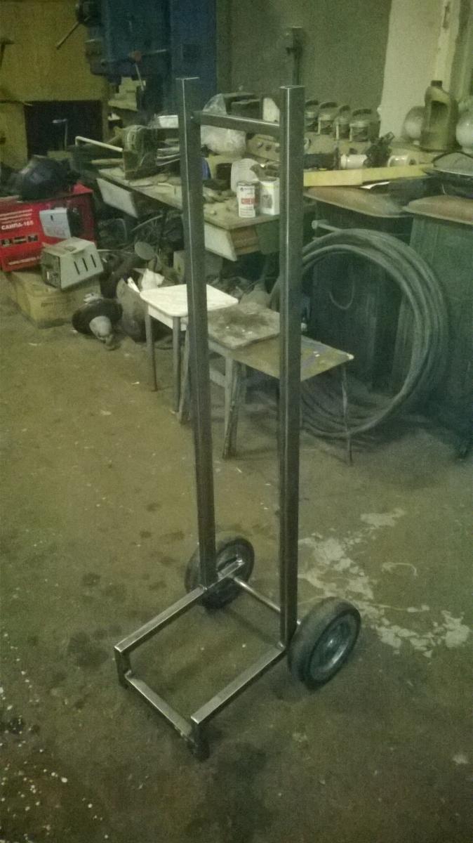

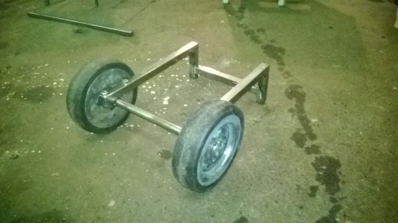

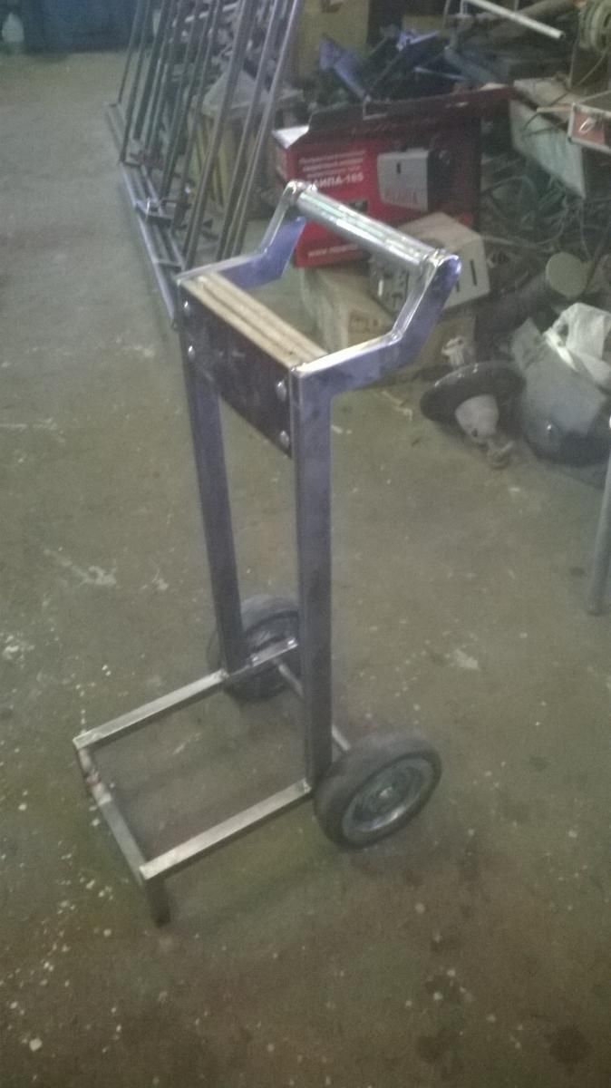

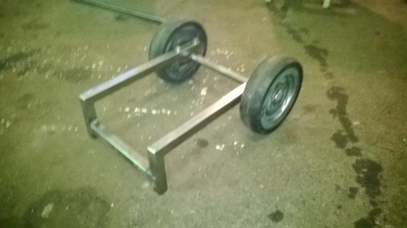

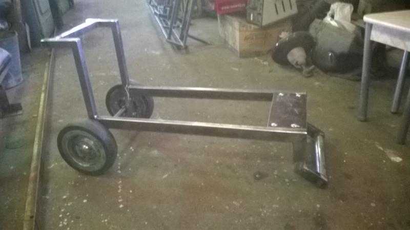

Попалась мне на работе тележка непонятного назначения. Колеса - литая резина, диаметром около 25 сантимов, на подшипниках 204-х, разборные. Ну самой собой образовался "зуд в руках". От самодельного экспедиционного багажника квадратная труба осталась. Ну и вот что получилось пока, за пару часов свободных на дежурстве. Вопрос - для ноги L высоты подставки 950 мм хватит? Р.С. Осенью был приобретен полуавтомат сварочный - от удобства использования и качества сварки до сих пор эйфория!
А вот и окончательно доделал, вторые колесики лично мне не нужны:
9 560
4 780
Это высоковато будет.
Игорь Кронштадт
14.01.2013
1 335
71
Санкт-Петербург, Кронштадт
Автобот
TOMOS 18
950 мм высоко, а "Скоко вешать в граммах" ? На фото стойки пока на прихватках ишо, и будут загнуты под ручку.

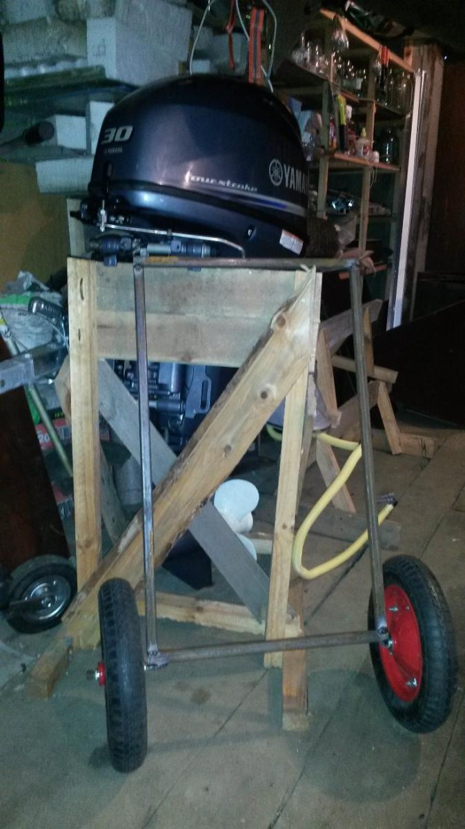

Вот сделал хорошему человеку. Из школ. стола и колеса от дет.велосипеда. Регулируются по высоте, при желании можно заменить на пневмо колёса :D

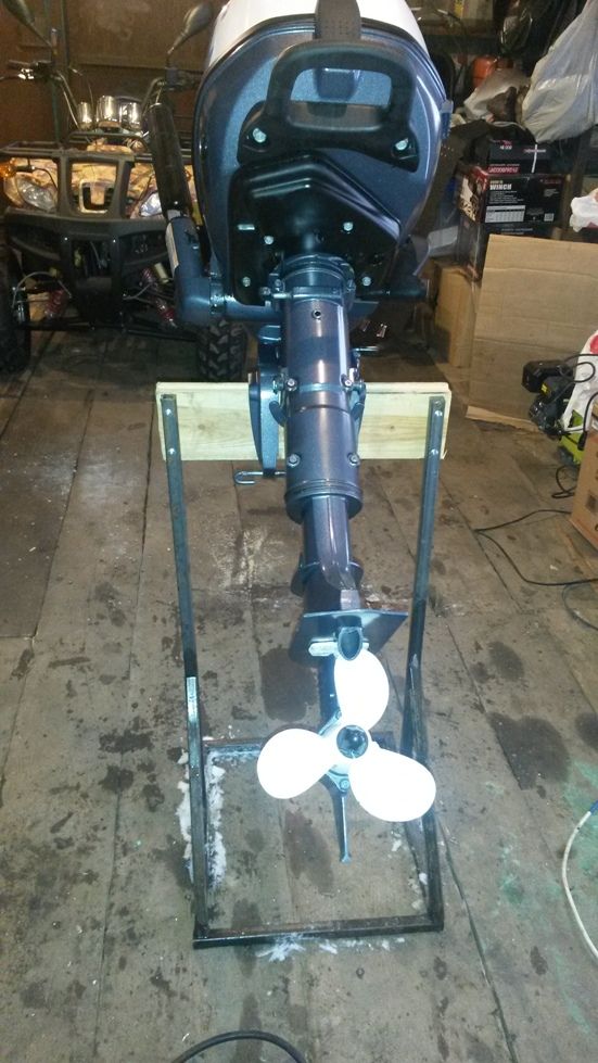

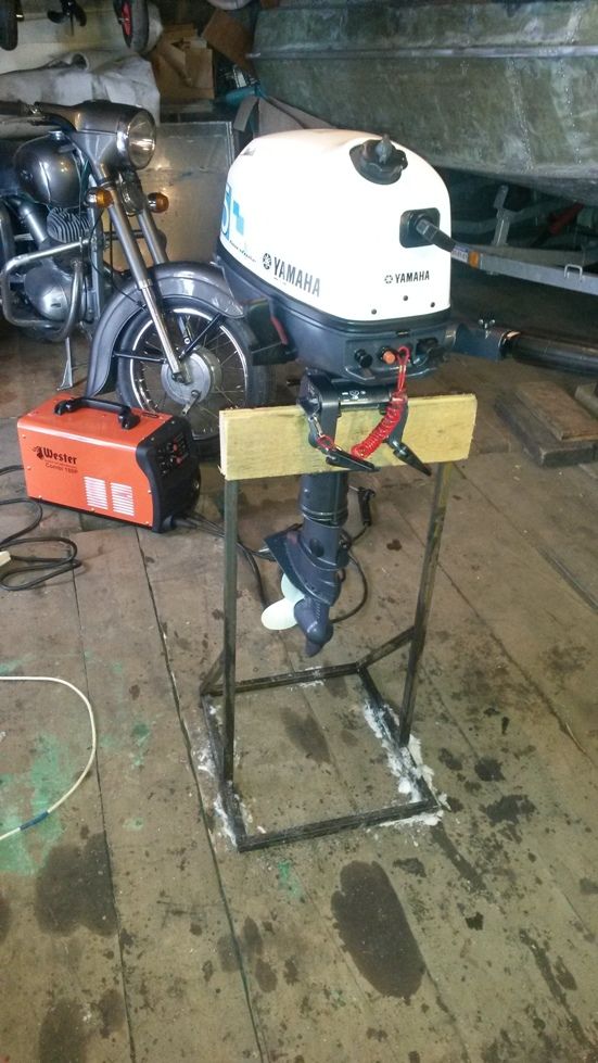

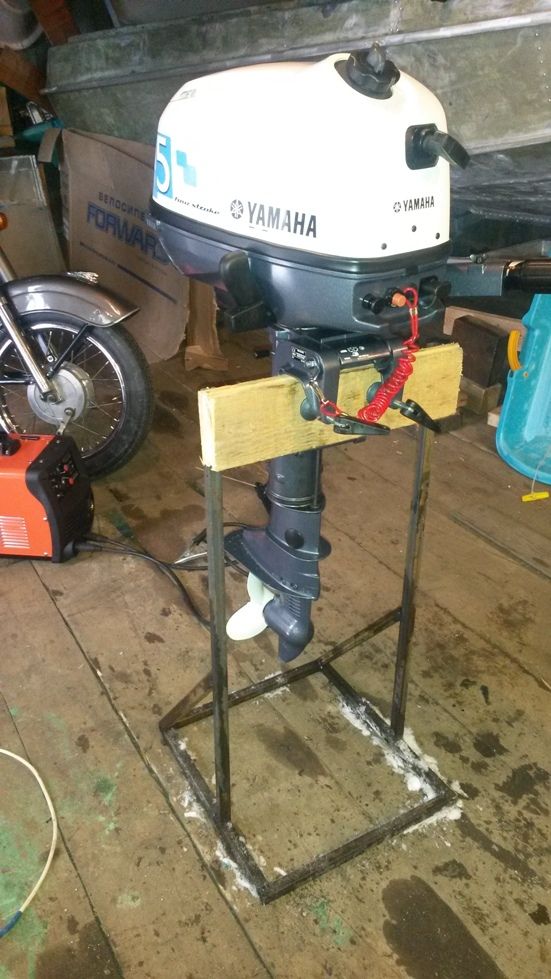

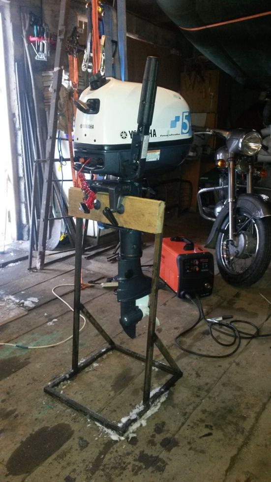

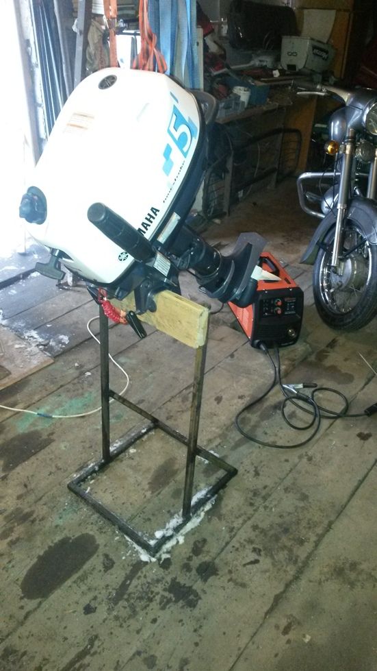

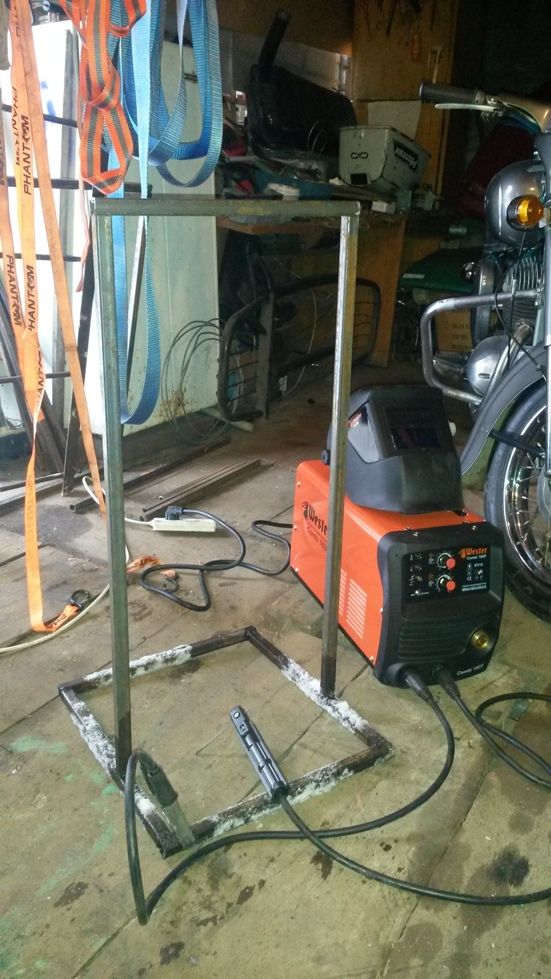

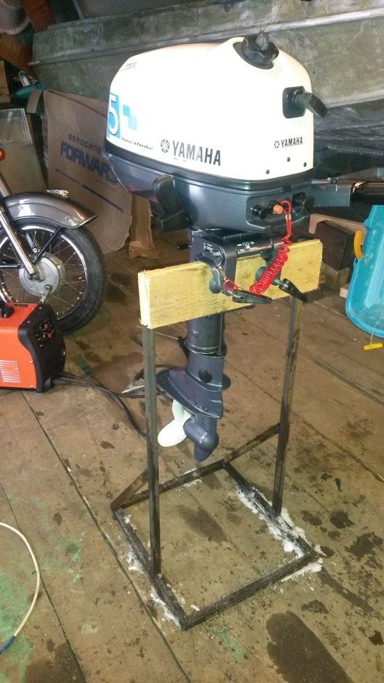

Был сегодня в гараже - бардачина тот еще :hahaha: Моторы валяются... решил за час сварить стойку под Ямашку :jokingly:
Прошу сильно не пинать, варил сваркой последний раз лет 15-ть назад. Да еще на практике в техникуме.

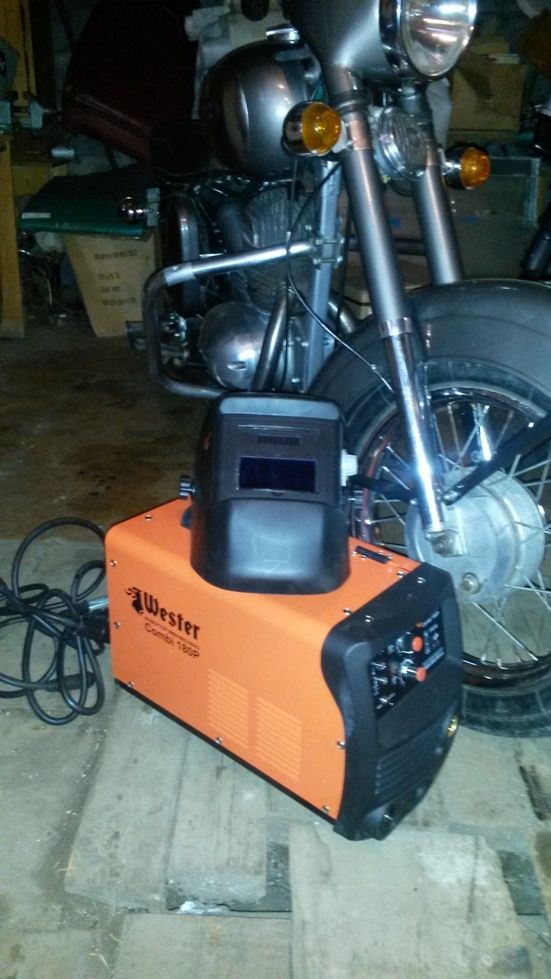

Осенью купил себе такой вот аппарат - дошли руки попробовать :D

на фоне явы подставка как то в тени получилась
10 107
1 482
Св.ап. не держи на полу, вентилятор насосет мет.пыли и стружки и придёт ему северный зверёк. Ремонт дорогой.
Стойка гуд :)

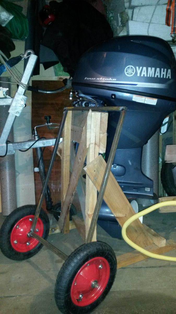

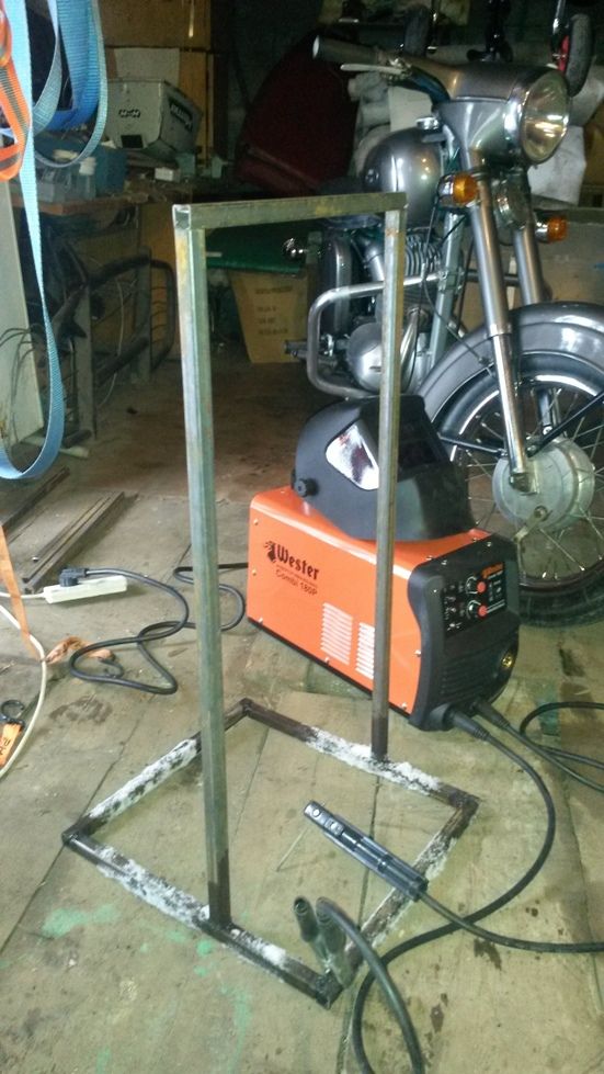

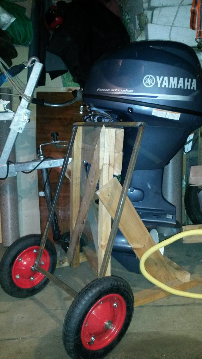

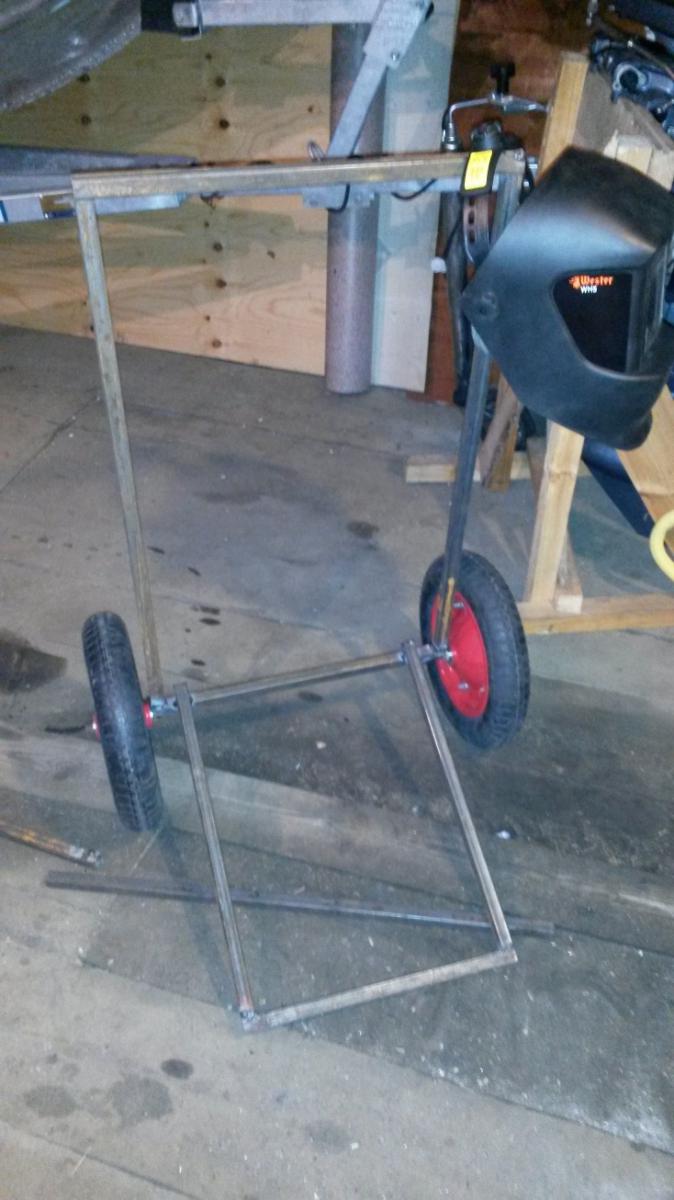

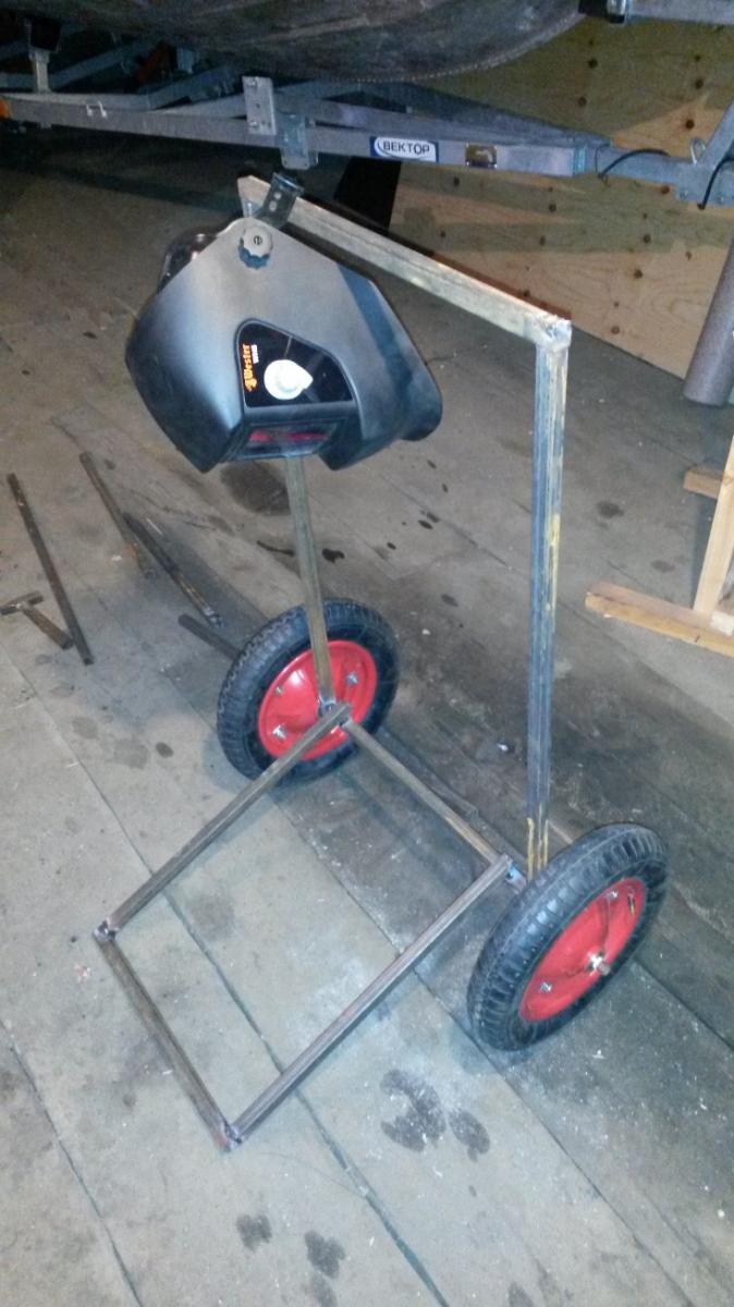

Начал вчера делать подставку с колесиками под Ямаху 30-ку...
Надеюсь что из трубы 20х20 будет нехлипкая...

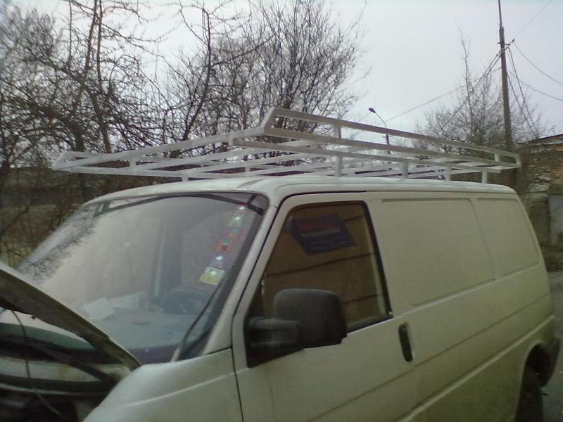

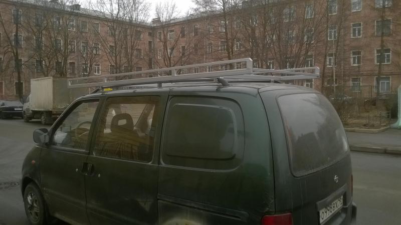

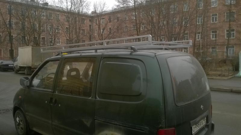

Сергей, 20-ый профиль достаточно "живой". Я думаю, что на углах раскосы или косынки лишними не будут. Периодически делаю багажники на крышу авто и двадцатку в "нагруженых" местах не рискую ставить, использую в силовых элементах 20х40 мм или 25х25 мм ( у нее стенки почти в два раза толще). А мотор-то не пенопластовый.

Блин, Игорек... Другого материала пока нет, а мотор надо по гаражу туда-сюда волохать...
Может и ничего, сойдет на первое время???? Буду аккуратно потихоньку перевозить из угла в угол...
А мотор - да - 100-ку весит!!!

Косынки или раскосы надо будет поставить обязательно. А из 20-го профиля вдвойне уже сороковка, хотя бы только стойки.
