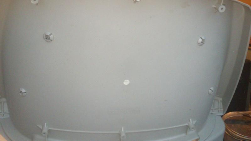

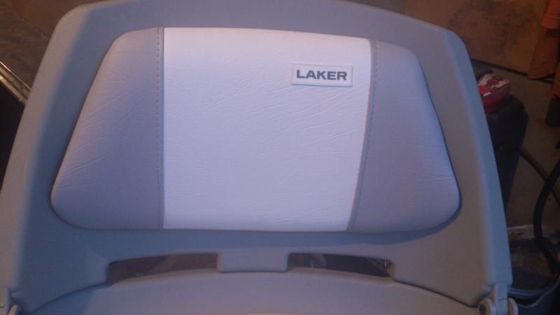

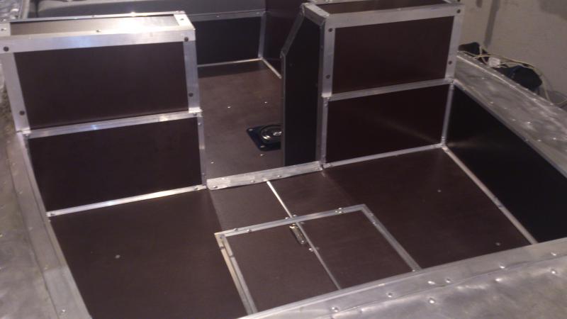

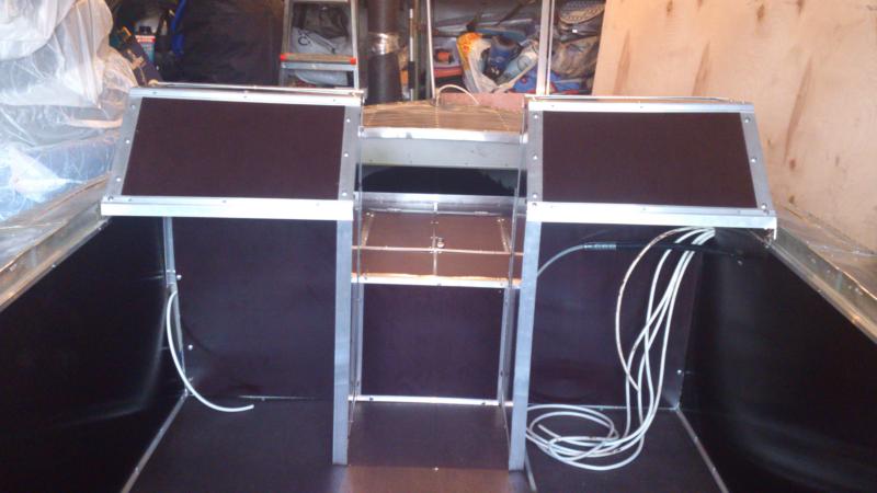

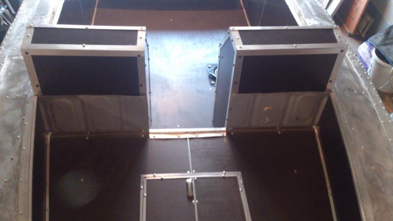

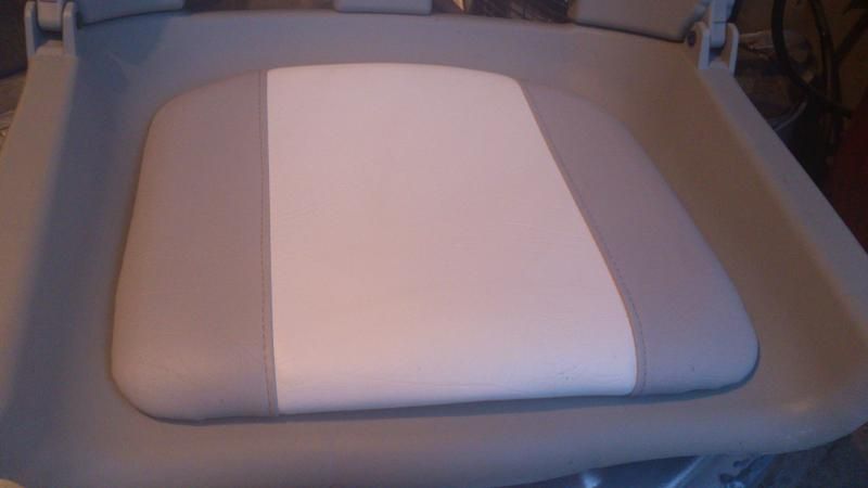

pajerik сказал(а):

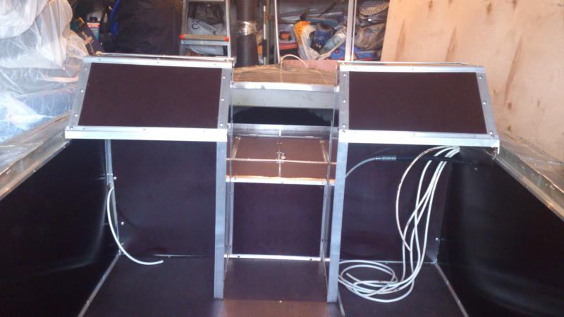

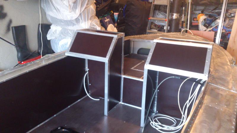

Теперь принялся за внутреннее пространство. Внутри прошёлся резинобитумной шумкой, не знаю будет эффект или нет посмотрим на воде. На пол положил лист фанеры 10 ка и прикрепил поворотные платформы для кресел. это ещё примерка и заднего дивана и боковых панелей, на обшивку боковых панелей- фанера 6 ка. Борта из нутри забил пенопластом, забыл название, кот. оранжевого цвета, экструзионный, если не ошибаюсь

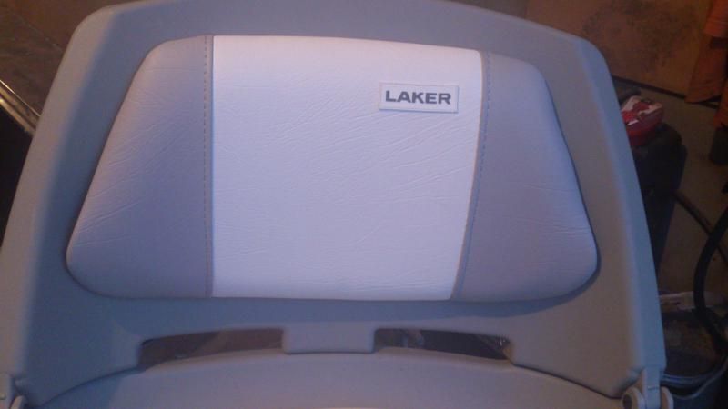

Был бы премного благодарен если бы вы сфотографировали накидки на сидушки. Мне сегодня такие пришли - накидки хочу ваять сам чтоб в цвет и чем крепятся к сидениям ? И если можно размеры подушек.

Как то так получилось

rekriter сказал(а):
Схожу в гараж и всё сделаю, вечером отпишусь

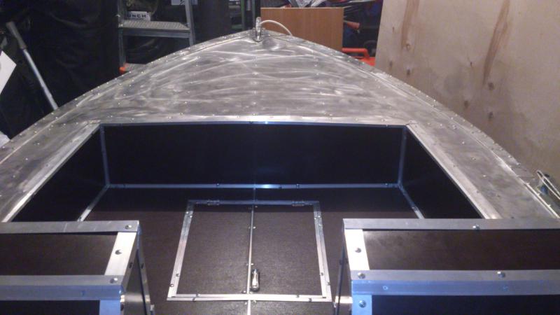

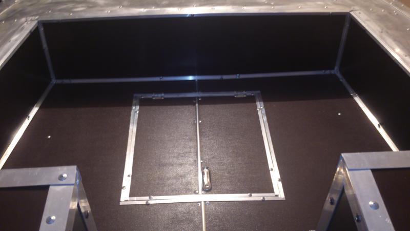

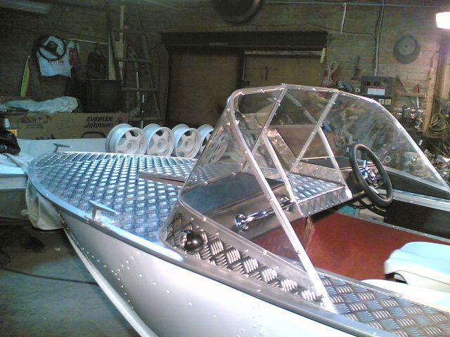

Да уж... У самого аж руки чешутся, на какой нибудь другой кастрюльке также сделать. Только интересно как будет попавшая водичка стекать подпол в случае попадания в кокпит. Надо дырдочки сделать сливные, да и на такой лодке непомешало бы помпу попроизводительней поставить.

А палубу как отделывать будете? Просто покрасите или рефленочкой застелите? Кстате подскажите, если рефленку делать, то наверно лучше всего ободрать родную палубу?
9 555
4 760
Зачем обдирать? Замотировать старую краску и грунтонуть для спокойствия души. :unknown:

rekriter сказал(а):
Размер спинки- по низу 400 мм , по верху 300 мм, высота 230 мм. Сидушка- 360 на 360 мм

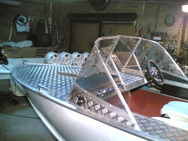

По поводу палубы, будет белого цвета и рейлинги, кот. идут по бортам они тоже будут белого цвета. После покраски- оцените, я думаю, что не очень строго. :)

Неее... строго не будем. Каждый делает так, как ему нравится. Постепенно будешь что-то менять и переделывать. Наверное видел мою лодочку на страничке... Многие шарахаются, а мне пофиг. Я вот второй сезон на воде. Это моя первая лодка и уже есть некоторые небольшие переделки или доделки. На будущее также созрели некоторые мысли.
