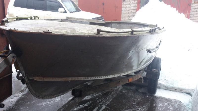

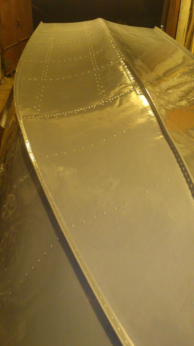

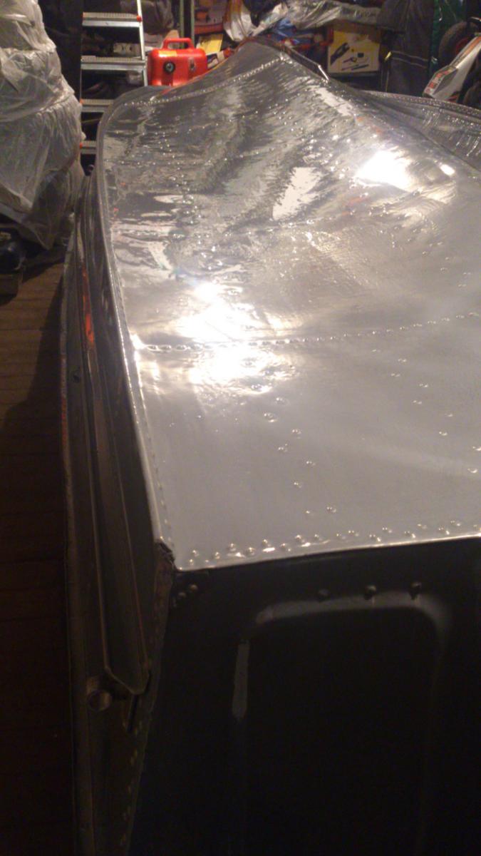

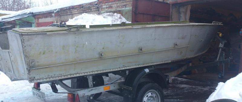

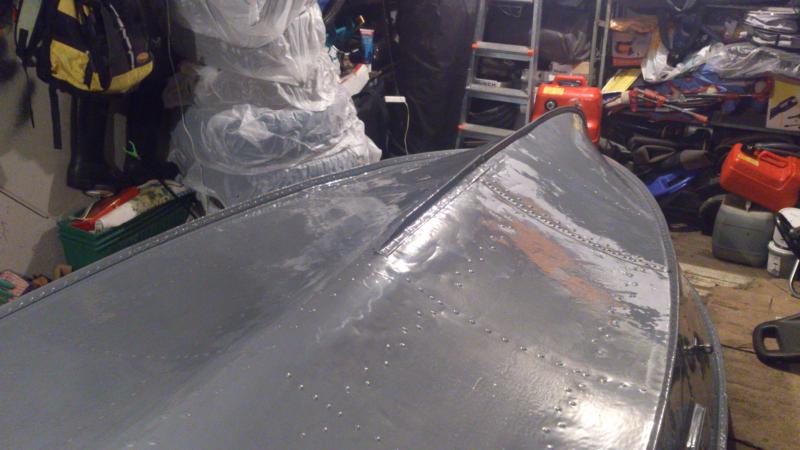

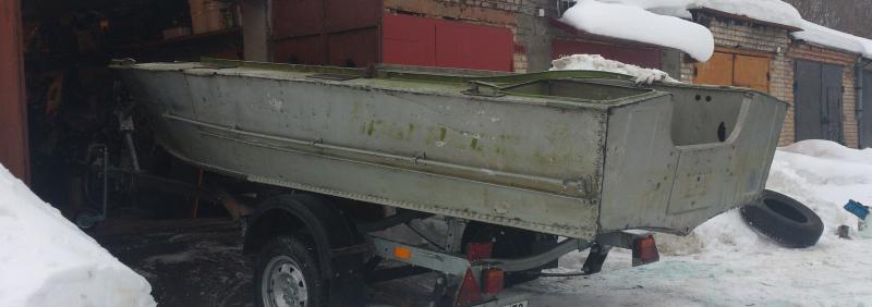

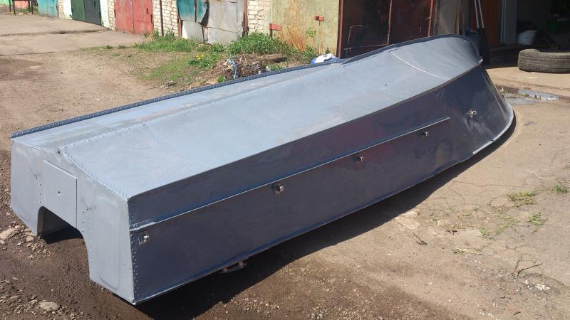

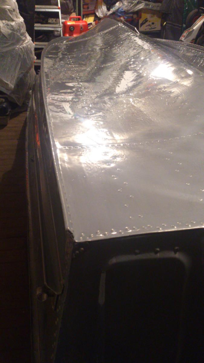

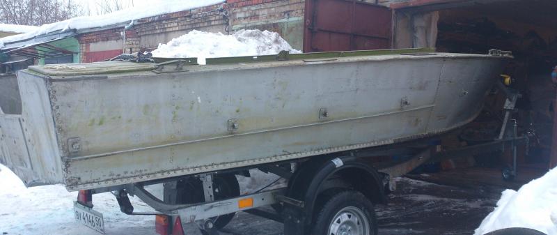

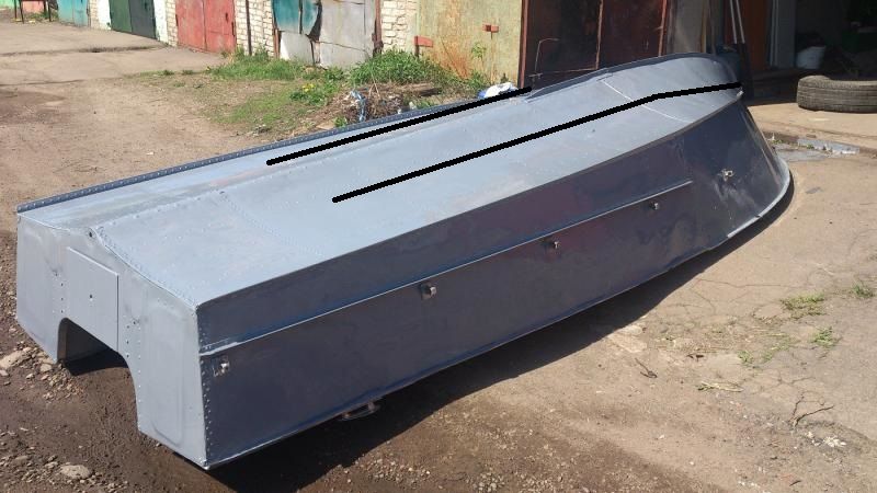

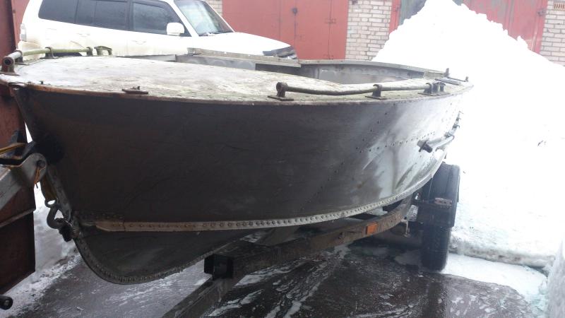

Доброго всем дня. Принимайте и меня в ряды владельцев этой уникальной лодки. Купил зимой корпус лодки, думал перепродам по сезону, но оставил для себя и теперь вкладываешь в него не только душу... Захотел сделать 2х консольный вариант, обрезал нос вместе с люком. Корпус был не совсем в идеале, была кем то оторвана килевая накладка по днищу, пришлось менять все заклёпки по килю. Бала заводская краска, смывал смывкой боди и мет. щёткой. По поводу, чем красить, сломал всю голову. Хотелось не просто покрасить, но и добиться гидроизоляции. Не судите строго, люминька у меня первая, может, что то и не так. Нашёл такую штуку наз. полимочевина( может кто то и слышал) , но она наносится с помощью пульвера и спец. машины. Кто ищет тот всегда найдёт. Нашёл питерскую фирму Химикс лимитед, они производят полимочевину и ручного нанесения, заказал у них вместе с грунтом.
pajerik
03.02.2013
Корсар КМД 430
Yamaha 40 VEOS

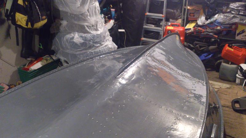

Покраска лодки-это 2 слоя, а нанёс 3.

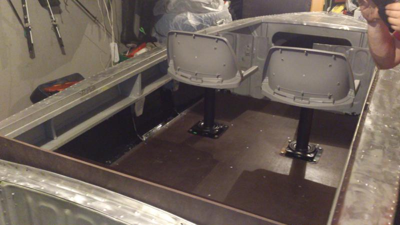

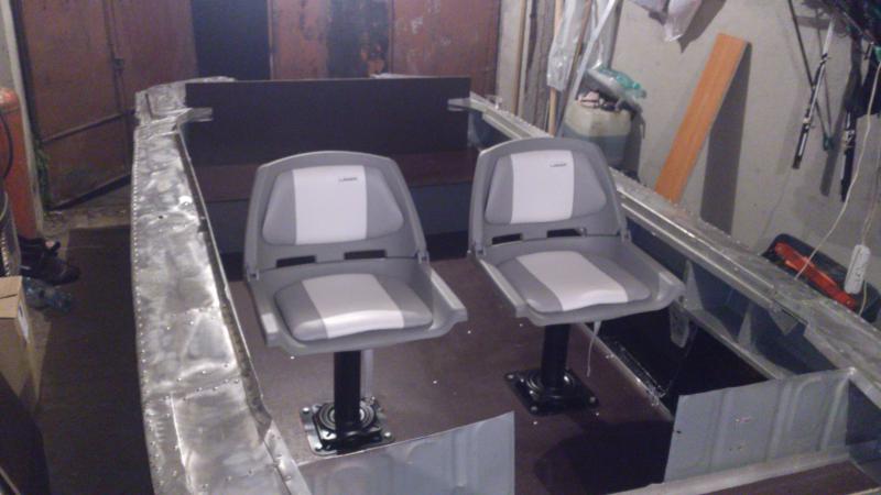

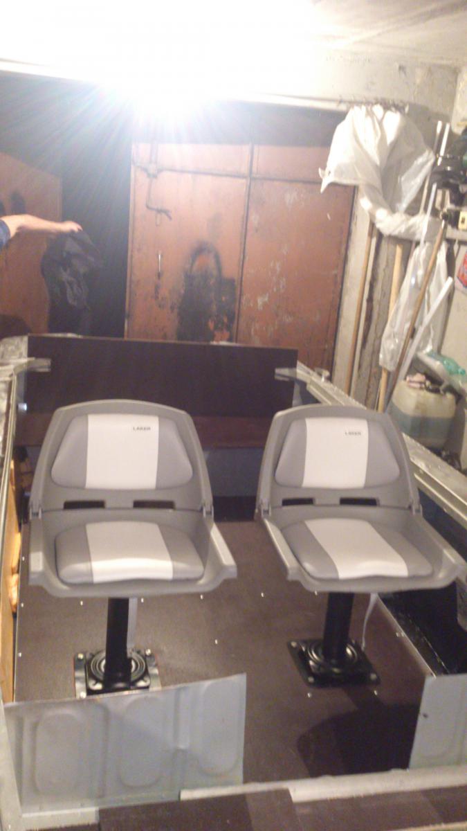

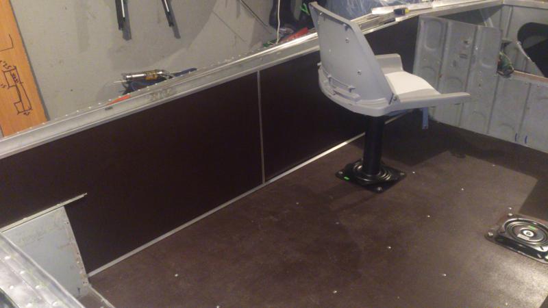

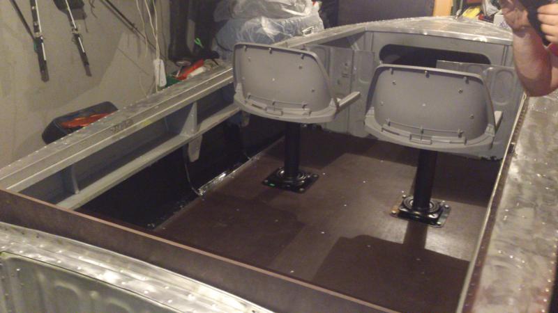

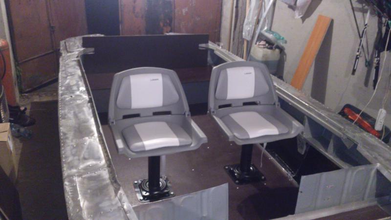

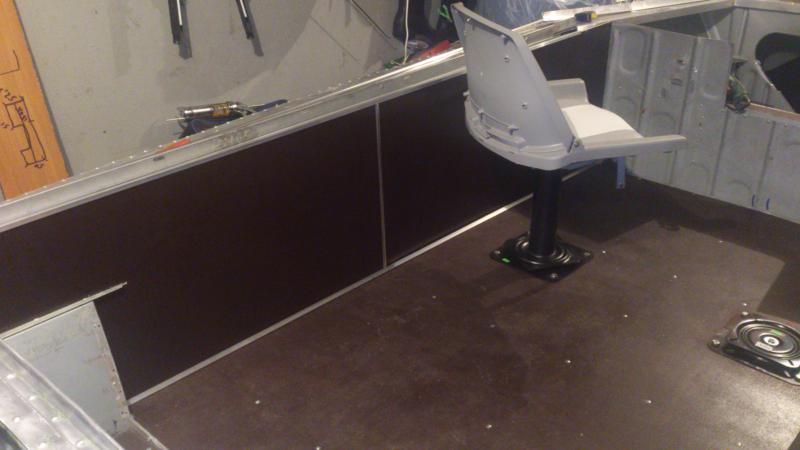

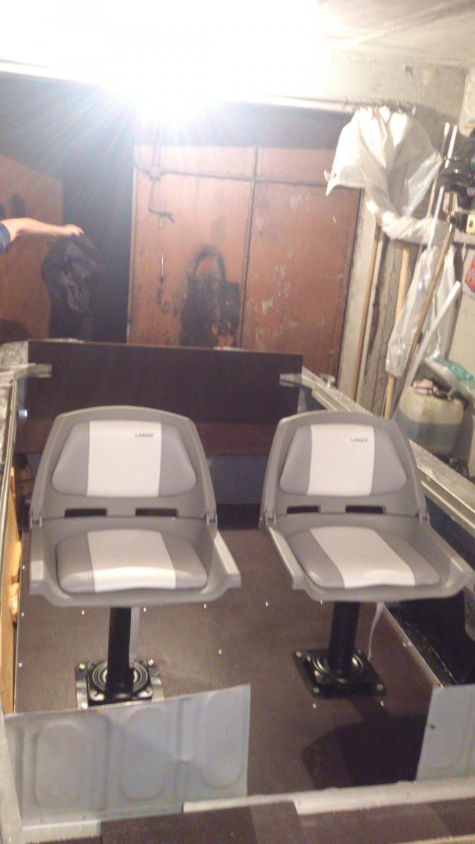

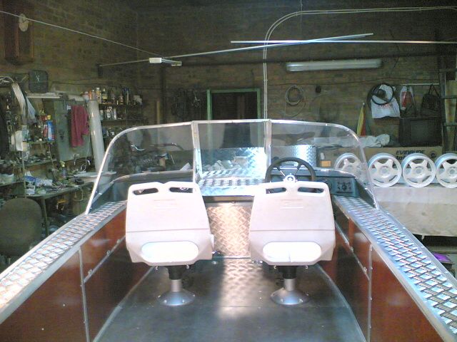

Теперь принялся за внутреннее пространство. Внутри прошёлся резинобитумной шумкой, не знаю будет эффект или нет посмотрим на воде. На пол положил лист фанеры 10 ка и прикрепил поворотные платформы для кресел. это ещё примерка и заднего дивана и боковых панелей, на обшивку боковых панелей- фанера 6 ка. Борта из нутри забил пенопластом, забыл название, кот. оранжевого цвета, экструзионный, если не ошибаюсь

:) А где же килевая накладка? Надо как то восстановить.П=2 итак не образец управляемости, а без неё будет ещё хуже.Сиденья хороши, а вот стойки врятли выдержат. Поворотники согнутся на ходу. :pardon: Так практичней.На стойках я уже делал. Хватило на пол лета. :shock:

Благодарю за подсказку. Этот год буду катать с тохой 18, на следующий год планирую 40 или яму или сузу, буду учитывать все недочеты, по поводу как установить кресла тоже думал, мне показалось ваш вариант установки кресел , второй , маломеста для прохода на нос. Я делаю первый раз негде было в живую посмотреть , а так благодарю переделать не проблема.
9 560
4 780
Да пожалуйста.Под сороковку надо сразу транец усиливать.Пока чинишь ,делай сразу . Почитай про гидро шайбы на темах у Димы модератора .ВЕЩЬ для П-2 незаменимая,тем более под 40 сил.

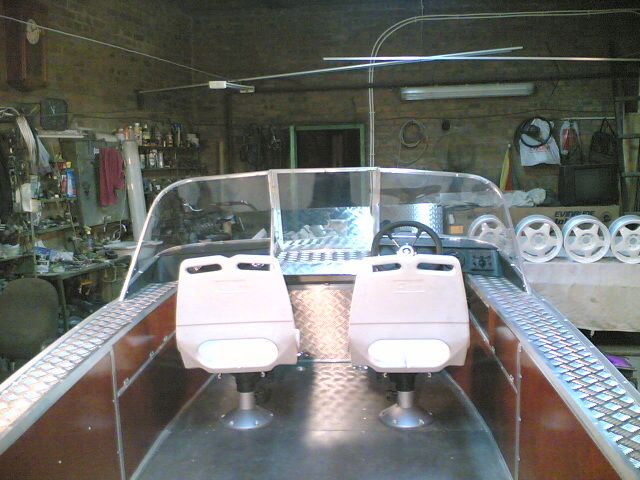

Простите, а что не так с такими стойками, как на последнем фото?
9 560
4 780
Да не со стойками,а с поворотными устройствами.У Алексея они в низу, а я поставил в верху и всё равно погнулись.Причём стойки я укорачивал на 17 см .Где то вычитал,что их можно эксплуатировать на скоростях до 10 км/ч .Вспомнил; на сайте про сиденья для лодок,сноска под звёздочкой в конце странички ( кто же их читает) А стойки хорошие ,лёгкие и многофункциональные.Насчёт прохода;ширина около 30см,хватает и крутятся.

Ясно, спасибо! В планах на будущее есть небольшое желание установить сиденья, более менее посовременней, но к какому варианту прибегнуть пока не знаю. В принципе меня устраиваю сиденья которые у меня сейчас на 90%. Я их ни как к полу не креплю (да и не продумано в их конструкции крепление), и это меня устраивает, потому как хочу их так и поставлю или уберу. С другой стороны хочется мертво прикрученные к полу, но тогда их не отрегулируешь, ни вперед, ни назад (за то по волнам когда идешь, не ерзаешь). Ну и еще пару мелочей которые ломаю мне голову, как вес сидений и возможность регулировки высоты и поворота. Короче мечусь туда сюда. Вот думаю, может так все и оставить как есть.

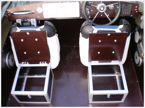

Извиняюсь - сколько вы весите ? Что основания погнулись ? :roll:

Нравится не нравится,удобно не удобно дело сугубо личное! В продаже есть салазки типа автомобильных.Когда крутилки погнулись задумался поставить их,но передумал .Делаю на подиумах как на верхней фотографии. Мой вес 87кг. :hahaha:

Мля а я заказал такие же основания и стойки - пичалька . Теперь продавать прийдется . Есть два старых офисных кресла на колесиках . прийдется их внедрять - одна проблема как сделать нижнее креплениие к полу ( пайлоам) Понимаю как вывести болты из под фанеры не понимаю как сконстролить крепление нижней части стойки кресла надо варить трубку подходящего диаметра к квадрату ... Вот блин. А платисковые кресла норм ?
Собираюсь обшивать белой винилискожей ну поролон внутрь .

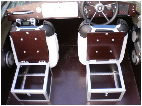

Алюминиевые? Основания крепкие! Крутящиеся проставки (переходники)слабые.Крепление спинок подозрительно тонкие. У меня не слаживающиеся.Мягкие подкладки лучше делать легкосъёмными.Я думаю,так практичней будет.В дождь легко снять,постирать,просушить,кожу поменять если что.

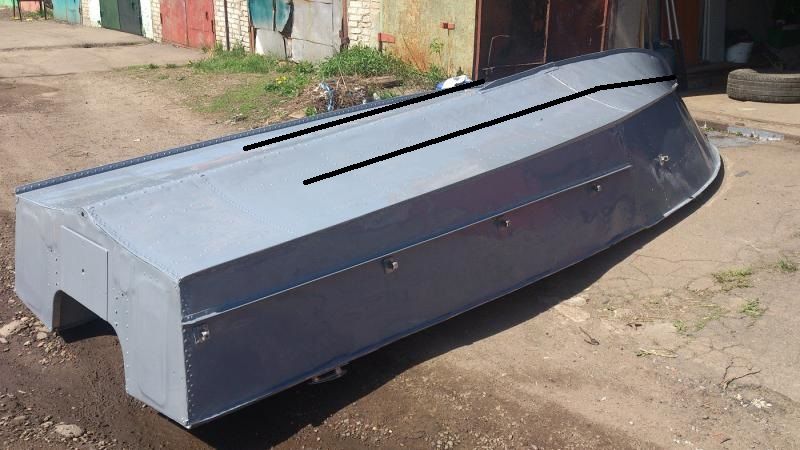

Лёш, всё окрашено просто супер :good: , но всё равно КИЛЬ ЛОДОЧКЕ ВЕРНИ :grabli :yes: , в любой "касторама" продаётся тавр со стенкой 3мм(копейки)... установить на герметик и герметичные вытяжные заклёпки дело одного вечера... лодочка и ходить правильно и целее будет :dedok ...
з.ы. И гидрошайбы заодно установи - помогают реально ;)

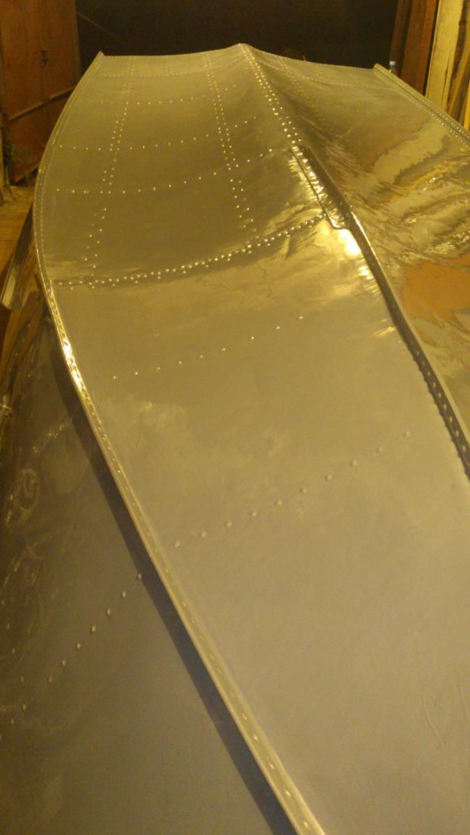

Дим благодарю, честно говоря я смотрел на такой тавр и даже небольшой кусочек примерял. Меня смутила ровная поверхность, что он не ложиться на скруглённое место старого киля. Я думал и думаю сейчас такой тавр сделать как продольные реданы, не знаю будет толк или нет, может подскажешь? Сегодня прокинули провода под электрику и установили помпу, фото выложу завтра.

pajerik сказал(а):
..Меня смутила ровная поверхность, что он не ложиться на скруглённое место старого киля...
Клепай "по мурзилке" поочерёдно справа-слева притянув заранее винтами с гайками - всё обожмётся 100% :yes:
pajerik сказал(а):
Я думал и думаю сейчас такой тавр сделать как продольные реданы, не знаю будет толк или нет, может подскажешь?...
Реданы(классические) на П2 (2М,3М...) без отгиба скулы(от середины в корму) ИМХО - бесполезны(и даже вредны, корма и так поднимается), так же и гидрошайбы эффективны только впереди, т.к. продли их назад и снова корма всплывёт и Прог будет "рыть носом" :pardon:
лодочник 35 сказал(а):
А че, если гидрошайбы подлиннее, а с килем не заморачиваться... простой ал. уголок 20*30 мм купить легче...
Паш повторюсь.. гидрошайбы длинее - нельзя!, корма начнёт "всплывать" и все достоинства "гидрошайб" - на смарку, киль восстановить обязательно, т.к. он является важным элементом жёсткости корпуса :yes:

Доброго всем времени суток. Мужики благодарю всех за подсказки. Дим, а клепать этот тавр на места старых заклёпок, я правильно понял? Я думаю пока этот год поплаваю так, да и тоха 18 для него не лучший вариант, двоих меня и брата от точки А до точки Б потихонечку допрёт. Впереди будет долгая зима, а там и киль восстановим, может ещё, что то намудрим.
pajerik сказал(а):
..Дим, а клепать этот тавр на места старых заклёпок, я правильно понял?...
Именно так :yes: ... если конечно тавр достаточной ширины, иначе отверстия сверлить "по факту", а "старые" через герметик закрыть "герметичными-вытяжными" ;)
