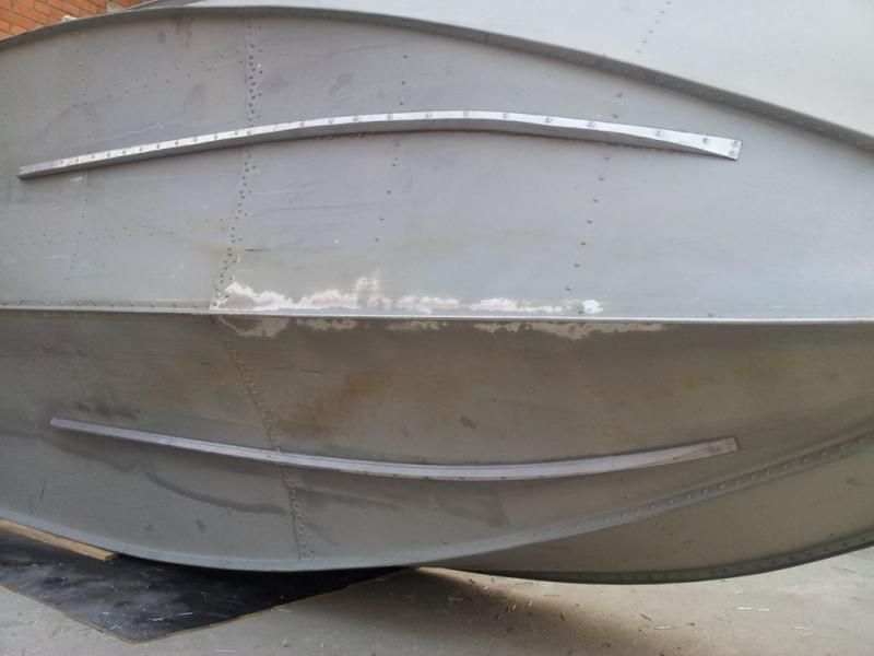

Прогресс и под пятнашкой пойдет - 1cAbNgHAIks :) Если до дна когда доберешься, то наметь план мероприятий такой - отогнуть скулы до аля-Прогресс 4, установить гидрошайбы и восстановить киль, и будет очень и очень, разницу почуствуешь сразу.

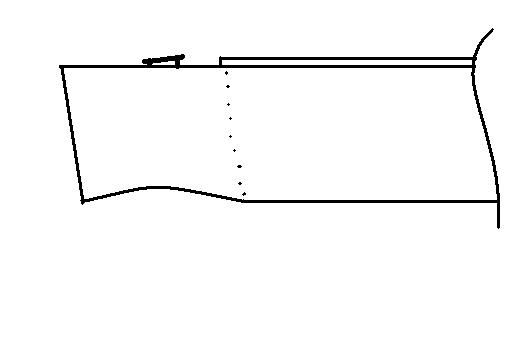

Андрей благодарю за дельный совет, только я по неопытности немного не пойму, Дима тоже советовал выше по поводу отгиба скулы. Если я правильно понимаю, нужно эту скулу отгинать наружу, т.е. делать горизонтально, как пол. А как её эту скулу отгибать( тупо- молоток и плоскогубцы)? Сегодня доделал боковую обшивку, обтянул диван, сделал ящик под диваном(для бака и АКБ), хочу завтра обтянуть спинку и повесить, исли не забуду выложу фото
pajerik сказал(а):
А как её эту скулу отгибать(тупо- молоток и плоскогубцы)?..
Нет, со скулой(и дюралью вообще) нужно обращатся оооочень осторожно, может легко лопнуть, греть обязательно! В прошлые выхи с помощью стройфена(установлен на 600*С), гидродомкрата, и деревянного бруска с кувалдой выправили всётаки племяшу днище и борт его Прога(ронял с тельфера на телегу на л/базе), "глубина" вмятины на скуле была около 8см. что-то вроде этого:
Но выпрямившуюся при ударе скулу всёж загибать "по завОду" не решились - страшновато :( ... так что только постоянно прогревать и гнуть неторопясь и очень аккуратно :yes: ... но при этом пропадёт основное достоинство П-2 - выход на глисс под маломощным моторчиком при этом с максимальной загрузкой :pardon:

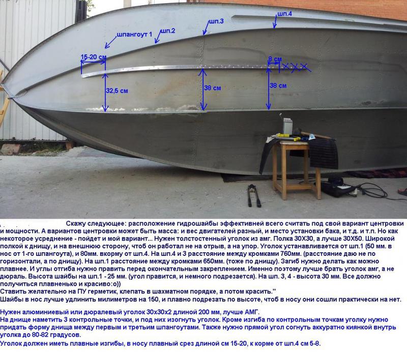

Вот тебе азбука по гидрошайбам, а по загибу скул здесь на форуме поищи - человек с Прогресс+Ямаха55 отписывался как делал это. :)

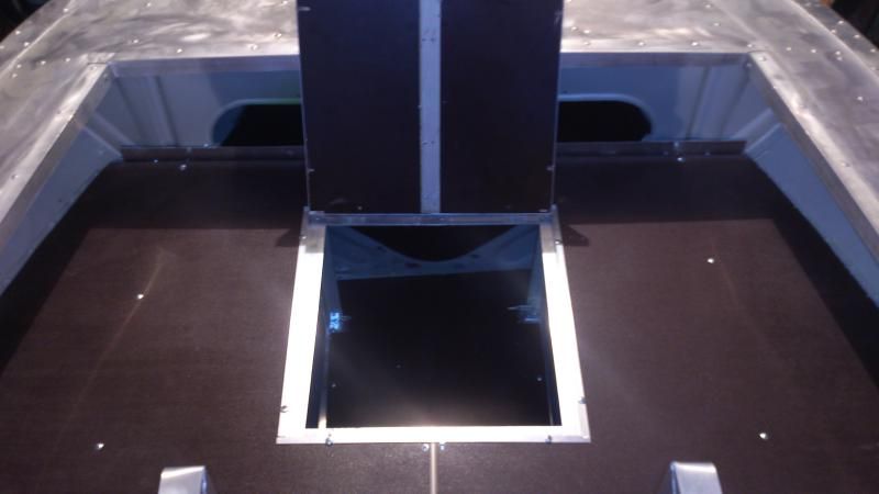

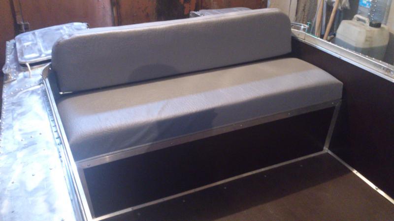

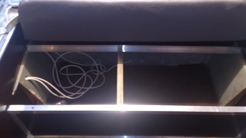

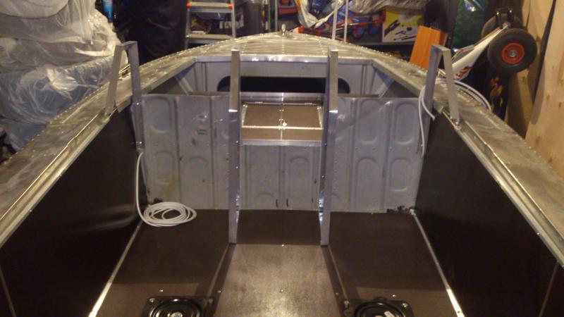

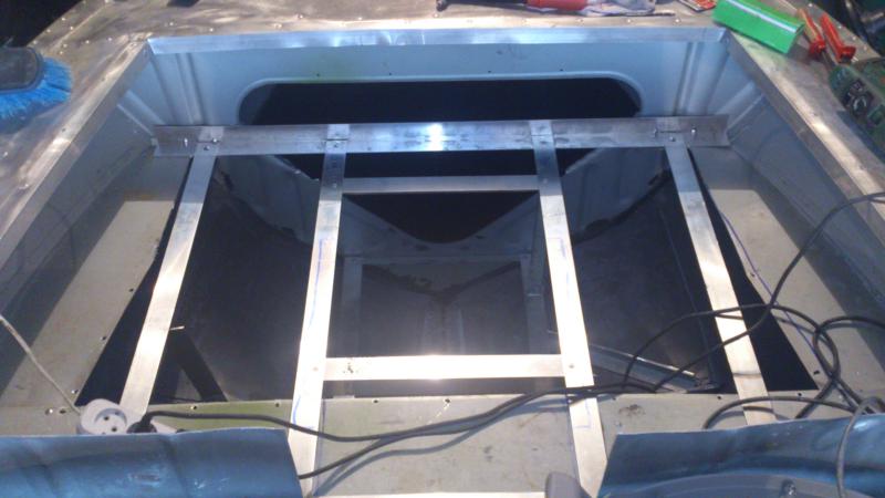

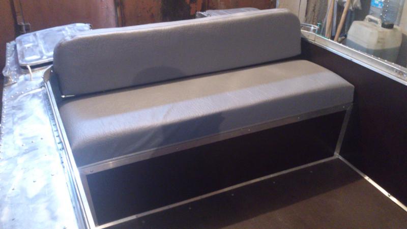

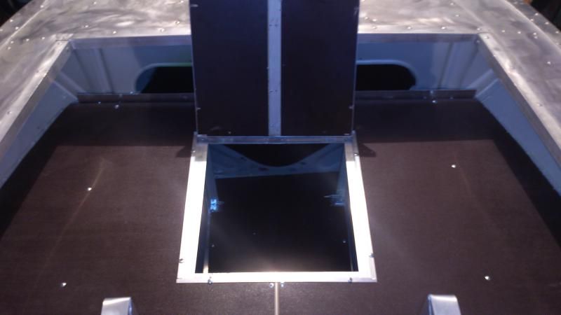

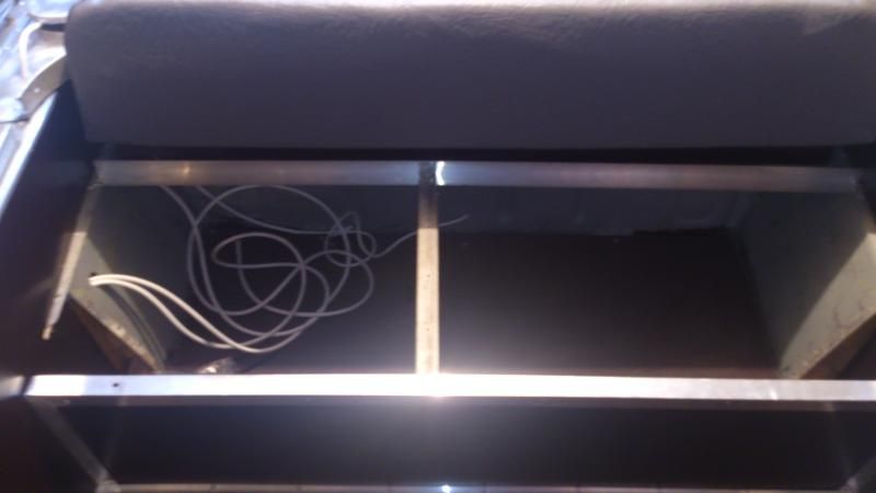

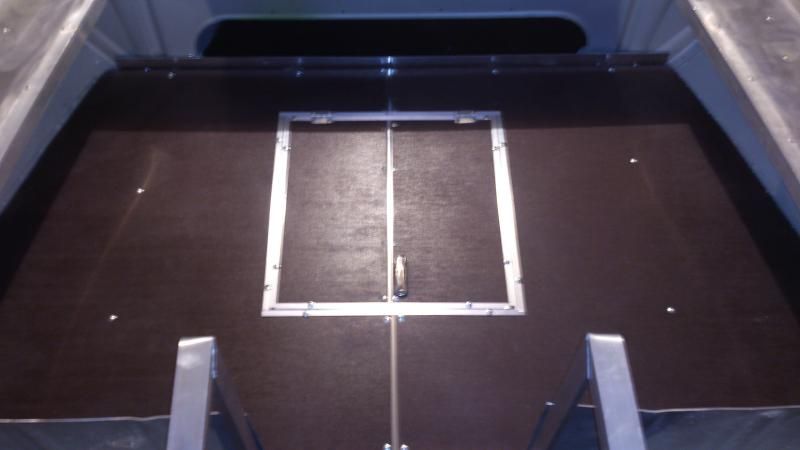

Доброго всем времени суток. Вот, что удалось сделать в течении 2х дней, выкраив немного времени. Обшил и установил диван, сделав под ним ящик для АКБ и бака.И начал конструировать каркас для пола в носу и сдлелать под ним небольшой рундук.

Теперь несколько вопросов к знающим людям. Первое- возможна ли установка гидрошайб, без восстановления килевой накладки( в моём случае), что это даст? Второе- какой лучше взять по мощности АКБ ( потребители- огни, помпа, эхолот, фароискатель и прикуриватель)? И третье- как грамотно усилить транец? Зараннее всех благодарю за ответы. :)

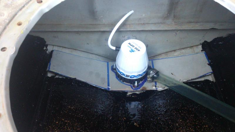

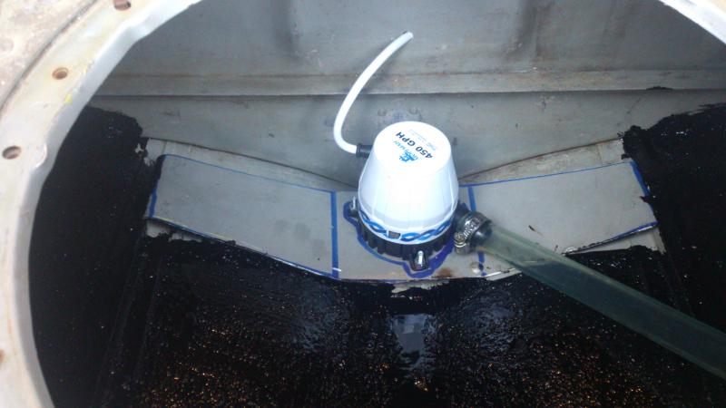

Блииииин, pajerik , все вроде отлично получается, но нафига было все заливать битумной мастикой????
pajerik
03.02.2013
Корсар КМД 430
Yamaha 40 VEOS
Доброго всем вечера. Вот по поводу мастики я сейчас и сам немного жалею. Когда я поменял все заклёпки с оторваной килевой накладки, решил проверить на протекаемость свою лодочку, как раз вода открылась, спустил на воду, не течёт- хорошо, НО хлюпает волна по борту и гремит как большая консервная банка. Я ещё посмотрел на новый (вельбот460) кот. купил мой сосед по гаражу- моё мнение и только моё - это просто ужас. Поэтому я и замарочился сделать хоть какую то шумку. Да мужики подскажите пожалуйста, хочу установить рулевой редуктор и троса завести, что можно купить и какой фирмы, размер и т.д.?

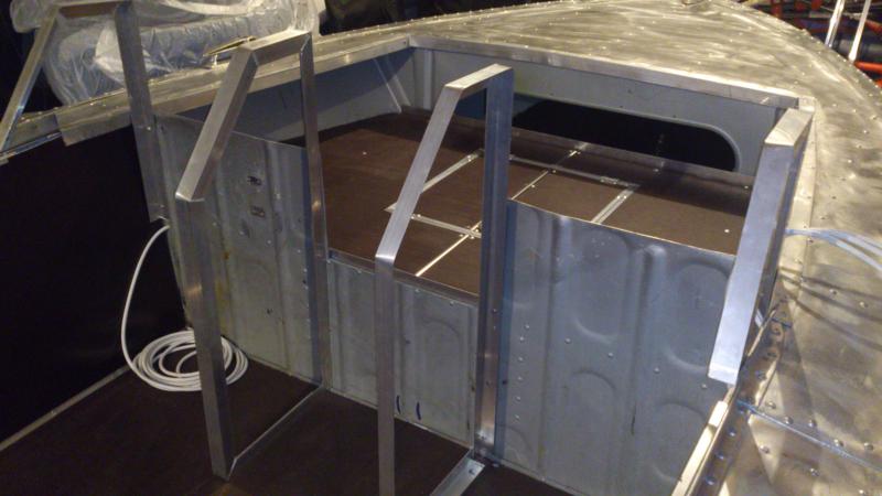

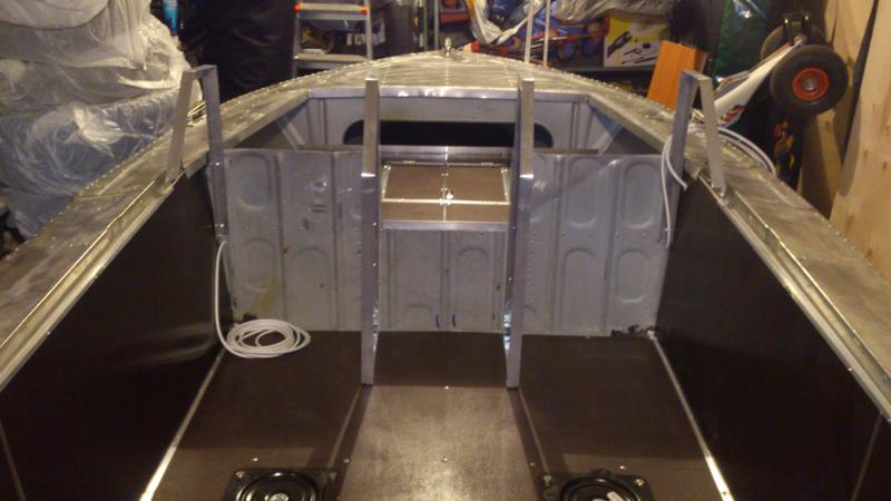

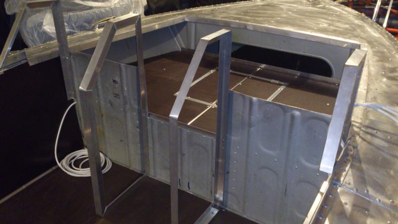

Всем доброго времени суток, вот что у меня получилось на носу. И каркас будущих консолей.

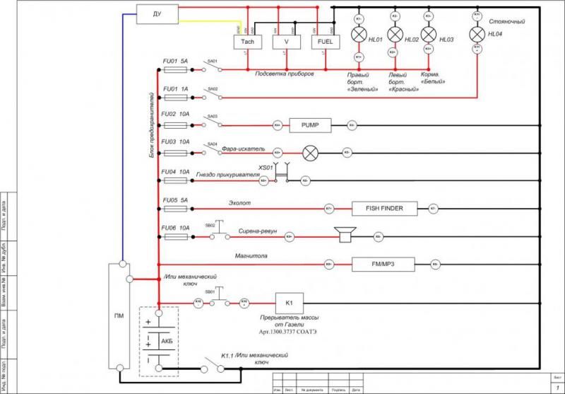

Да и ещё, подскажите как правильно соединить всю электрику и если можно схему.

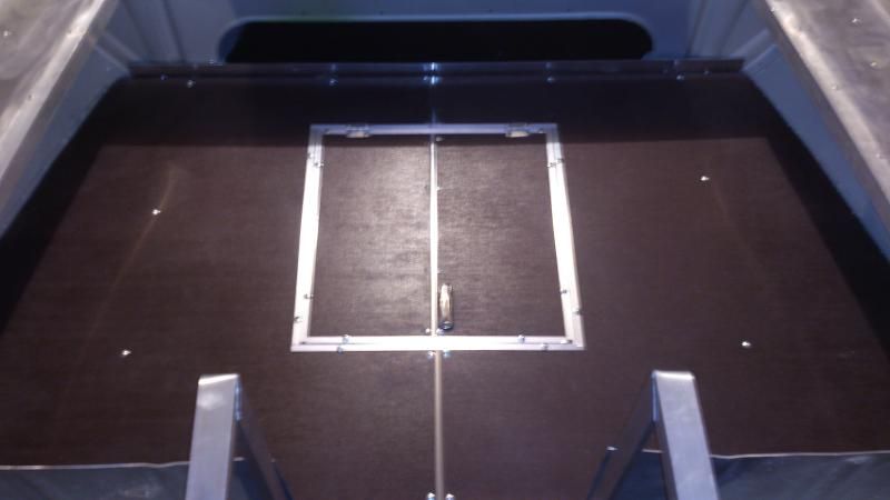

А сколько тяпереча весит красавец? Хорошо, прибавил в весе? Конечно же получается здорово, но если моторчик небольшой, то и ход будет обычным! :)
Не высоковаты консольки будут?... придётся и самомУ выше садИтся, а это ЦТ измЕнит здОрово :(
Вот и я о том же подумал :yes: Не спорю-красотища но веса прибавляется-мама не горюй :?
pajerik
03.02.2013
Корсар КМД 430
Yamaha 40 VEOS
Я думаю, если прибавилось веса, то максимум 80-100кг не больше. У меня ушло два листа 10 ки и 6 ки два листа ну и соответственно ал. уголок и краска на весь корпус.
pajerik
03.02.2013
Корсар КМД 430
Yamaha 40 VEOS
Дим по поводу консоли, перемерил кучу вариантов, на чем остановился, думаю пойдет я даже стойки под кресла укоротил на 5 см.
Да нет у тебя там ста кг, один целый лист ламинированной фанеры 9-ти мм весит 15.86кг, а с учетом вырезов будет еще меньше, вот и считай сколько у тебя, максимум 50-60 кг, а с учетом того что Прогрессовские родные полтроха весят не кисло, то значит ты и не вышел за паспортные характеристики лодки, так что все нормально у тебя. :good:
Ну, значит показАлось :pardon: :)

Мужики благодарю. Покажу схему электрику, пусть разбирается и всё соединяет, лично для меня - это китаёская грамота.

Всем доброго времени суток. Вот как то так получились консоли, только на левой хочу ещё бардачок сделать. Завел рулевой трос, нужно будет присоединить к редуктору и повесить на место, да трос 13 f как родной. Потом нужно будет мудрить что то с рамкой для стекла.
