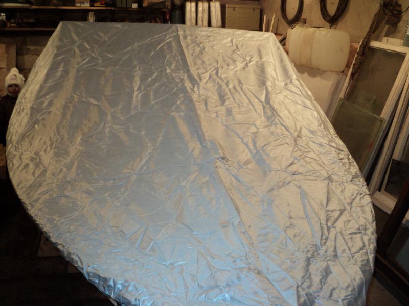

Приобрел тент стояночный

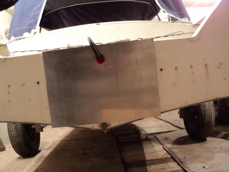

Есть такой лист Д16АТ, толщина 4 мм, что скажете?

Опыта владения металл корпусами нет ни разу, почти три месяца курю все связанные темы, говорю себе, надо что-то делать, в первую очередь с транцем. А что с ним нужно Бы сделать, подскажите! Сделал фото подрецессного пространства, по ощущениям все там такое хлипкое! Транцевая пластина толщиной 1,5 мм. Про шпильки в распор читал, думаю их не достаточно. Доски транцевые (нижняя и верхняя) не гнилые, шило с усилием лезет миллиметров на пять.

По транцу лично мне нравится вариант с дополнительными рундуками (по типу П2), и усиление и дополнительное место. Доски я бы все равно заменил на ламинированную фанеру, торцы фанеры пропитал бы ХМ11 (невымываемый антисептик). Дополнительный наружный лист лучше наложить цельный во весь транец.
Можно и наверное даже нужно, т.к. упор мотора сейчас идёт через тонкий лист транца только на одну кницу под рецессом и на дно рецесса. С обратной стороны нужно поставить 2-3 кницы между транцем и дном рецесса. Только надо смотреть, залезут ли струбцины В-30 на такой утолщённый транец, т.к. у него развод струбцин всего 50 мм, а транец должен быть на несколько мм меньше....Если будете пользоватся бортовыми колёсами, то сняв крышку, проверьте ступичные подшипники, сальник и наличие смазки.

Да, сам склоняюсь поискать лист на весь транец и сварить пару книц из АМГ под рецесс. По доскам, мне кажется они там больше создать объем (поправьте меня), основная нагрузка по периметру транцевого листа. В рецессе пока не решил как будет, лодка выходного дня, река Ока, есть стремление максимально облегчить корпус. Для нижней Волги для себя решил, лучше пвх-шки нет.

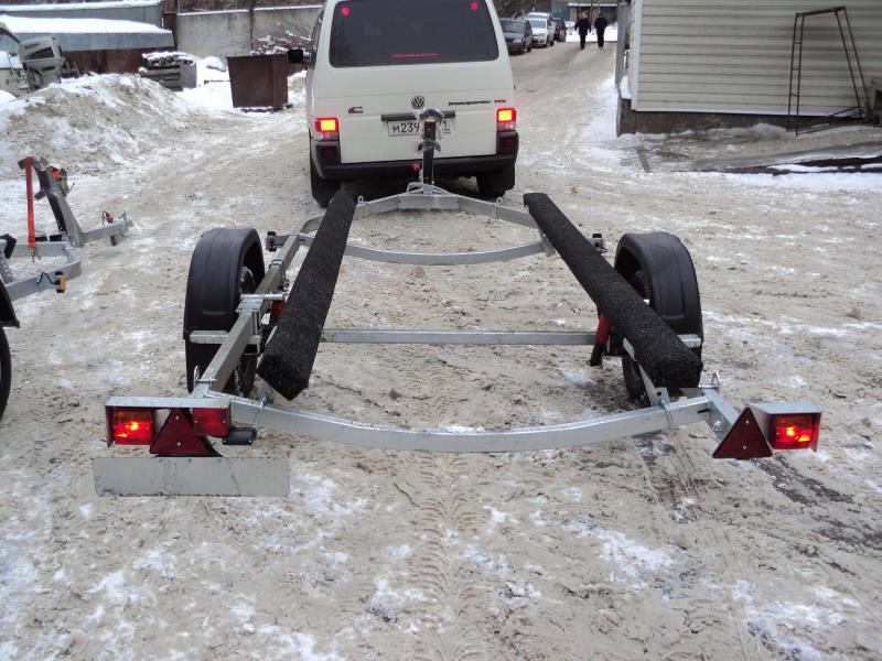

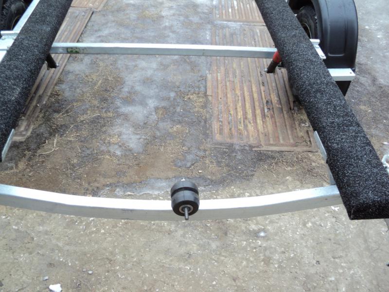

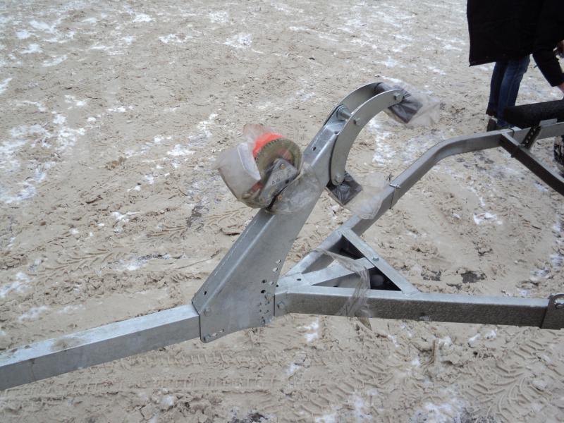

Между крыльями в чистоте 155 см. Цена 45500 р. Дешевле наверное не будет. Похоже, Российского там только оцинковка, фонари,колеса и так, по мелочам. Подвеска, лебедка, похоже даже ось и труба забугорные. Порадовала рессора, съемное дышло и съемно - передвижные задние фонари. И регулировка упора по углу вертикали. Запас по длине корабля imho еще сантиметров 70, если сдвинуть упор вперед.

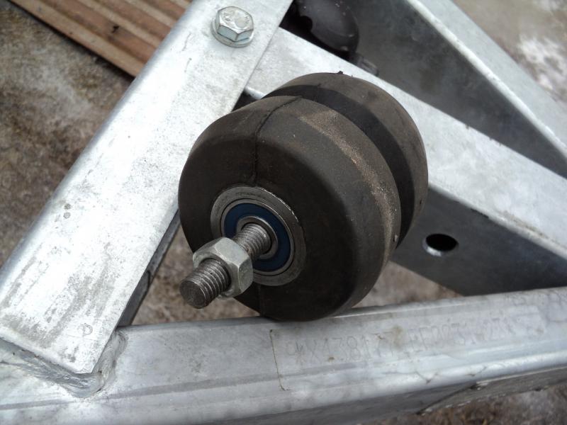

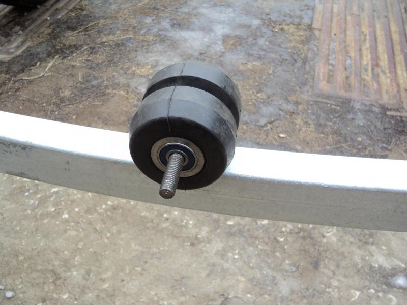

На днях друг сваял вот такой ролик диаметром 93 см на подшипниках на пробу, как говорится, из того что было
Примерить корабль на прицеп у самого руки чешутся, да в ближние две недели не получится, сегодня уезжаю.
Насчет опрокидыша, вариант рассматривал, не впечатлило.
По упору, думаю сделать вместо него откидной кронштейн на восьмерочной ступице по типу колес на транец ПВХ- шки. На него запаску. Будет два в одном, и упор, и кронштейн с запаской. И прицеп будет трехколесным, тогда проще на меляке слиповаться. Прицеп до конца загнать в воду, на него лодку, тягачем сначала за трос вытягивать комплект на берег, потом на фаркоп. Что скажете?

5 труб,прицепное,ось с колесами и фонари габаритов. :)
Полностью с Вами согласен. Авторазборка, лабаз, и работы на две недели в гараже не спеша вечерами.
Подшипники ролику совсем не к чему, долго не проживут. Просто надо было завтулить резину и шпильку диаметром на 1-2мм меньше подобрать.
