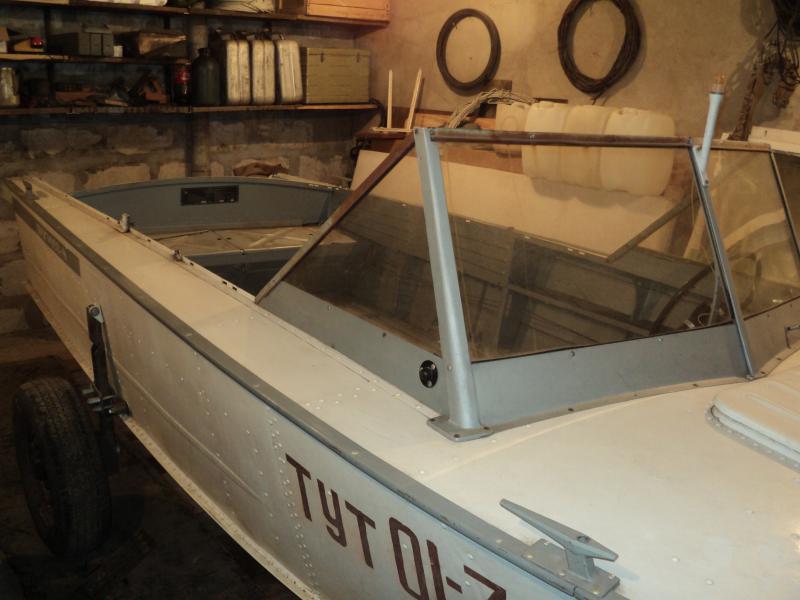

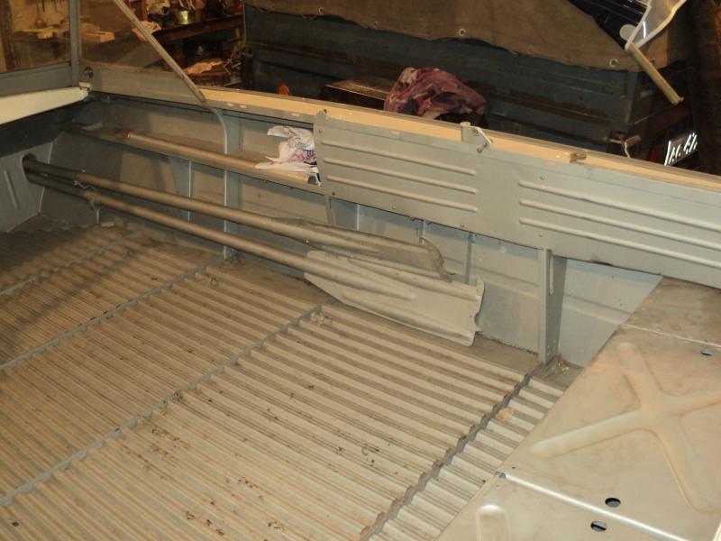

Здравствуйте уважаемые форумчане!
Неожиданно для себя и близких осенью стал владельцем такого вот чуда!
I man
18.11.2014
Алексин
Валерий
Stingray 320AL, Stingrai MD-230 OIB, Прогресс 4
Suzuki DT15, Вихрь 30

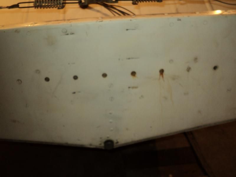

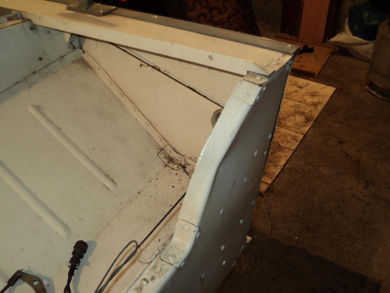

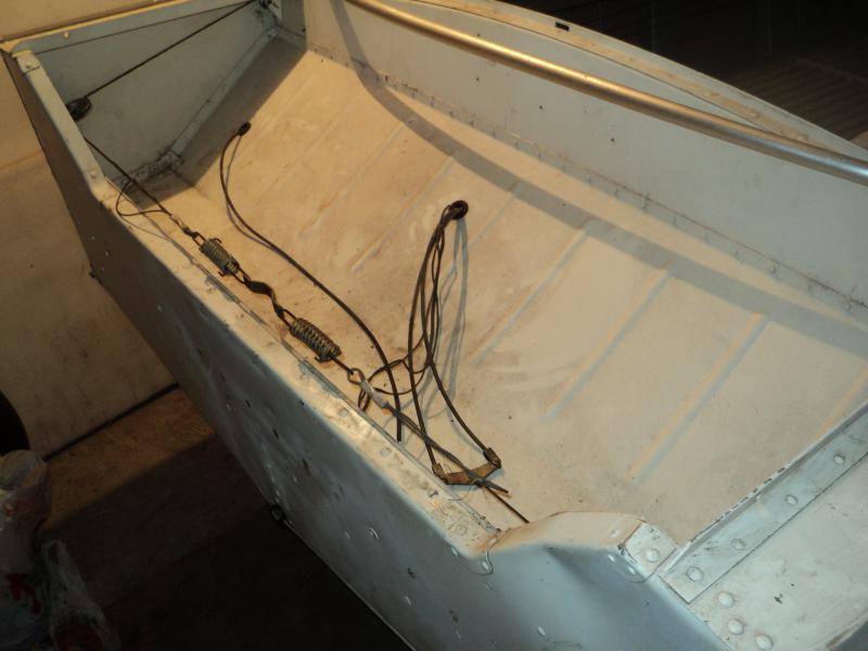

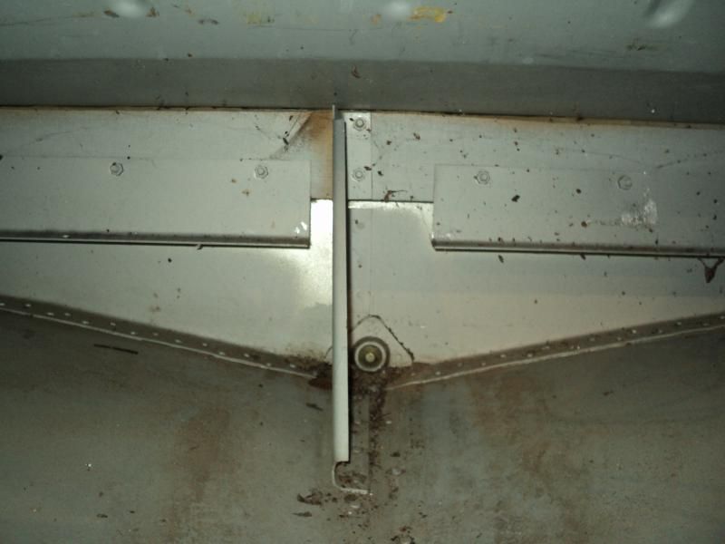

Опыта владения металл корпусами нет ни разу, почти три месяца курю все связанные темы, говорю себе, надо что-то делать, в первую очередь с транцем. А что с ним нужно Бы сделать, подскажите! Сделал фото подрецессного пространства, по ощущениям все там такое хлипкое! Транцевая пластина толщиной 1,5 мм. Про шпильки в распор читал, думаю их не достаточно. Доски транцевые (нижняя и верхняя) не гнилые, шило с усилием лезет миллиметров на пять.
С кокпитом вроде определился, слани на сезон оставлю, проклепаю и застелю ковролином. Завтра возможно куплю прицеп, обещали дилеры привезти Е-шки от МЗСА.
Из моторов в наличии на этот сезон Сузуки дт15 и Вихрь30, в туманной перспективе следующего года Суз или Ямаха 40 2т.
9 555
4 762
Поздравляю с покупкой!!! Где такие и в таком состоянии водятся? И прошу прощения ,почём?
Евгений 28
20.05.2014
178
Амурка
прогресс 2м ,4
меркурий 50ео
Прекрасное чудо за рулём - классного прогресса. Поздравляю.
Виталик
01.10.2014
417
Радостное
Виталик
Прогресс 4

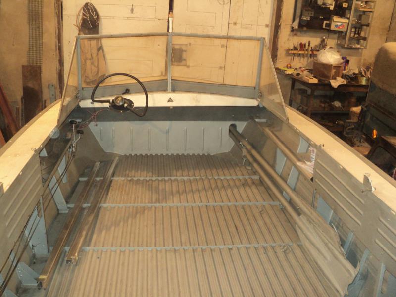

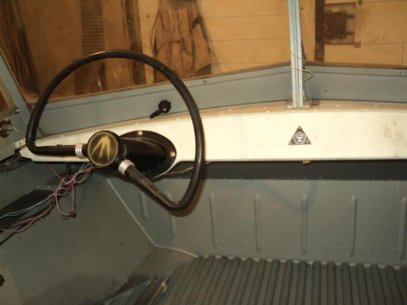

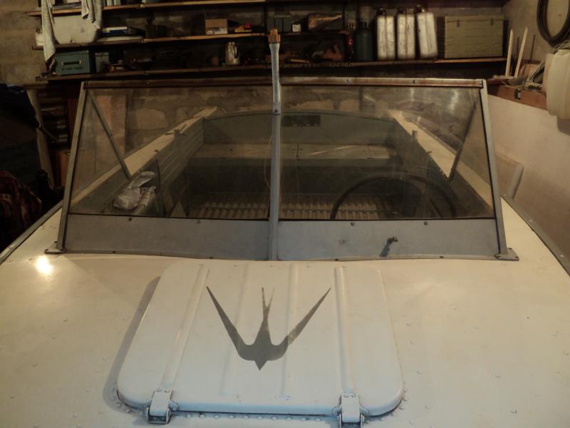

Ага, вот оно что...! Ручки на "торпедо" справа НЕТ, "бардачка" по правому борту НЕТ, 3-х косынок на транце, тоже НЕТ, но ЗАТО есть проводка под кнопки возле руля и "дырочки" под них, штатные гакабортные огни по бортам, а главное "ЛАСТОЧКА" на люке ЕСТЬ и "лейба" знака качества по центру "торпедо" и вес лодки в 225кг (вроде), во блин не помню какой у меня выбит и под 40л.с. моторчик...
Получается, много и ещё немножко... было комплектаций Прогресс-4
Состояние чуть ли не нового :good: Поздравляю с приобретением :)

И трафарет, по всем требованиям ГИМСа... а не кто во что гаразд, лишь бы номер был...

Поздравляю с приобретением! Мой когда то был такой же.В данном состоянии транец очень слаб, более менее укрепить удалось путем накладки на транец листа дюраля и установки с внутренней стороны уголков (как на усиленном заводском варианте после 75 года).

Т.е. этот Прогресс-4 до 75г.в.??? У меня фишка под центральный белый огонь ещё есть на лобовой перегородке, а вот боковых огней нет и не было даже отверстий под фонарики в вставках боковых, НО они были, эти отверстия в оргстекле боковых форточек! Ручка, ДА, напротив правого пассажира есть! А вот таблички с лейбой знака качества, увы нет! И дырок под неё, тоже! Зато "ласточка" Какова а!!!!!
победа
04.03.2011
1 539
Мercury-50 ELPTО
Ну вот ОНА, ручка, А вон ОН, "бардачок", справа, крышку я снял что бы на волнах не стучала И руль прошу заметить от Вазика 2101 и не менял я его, он сам пришёл...
