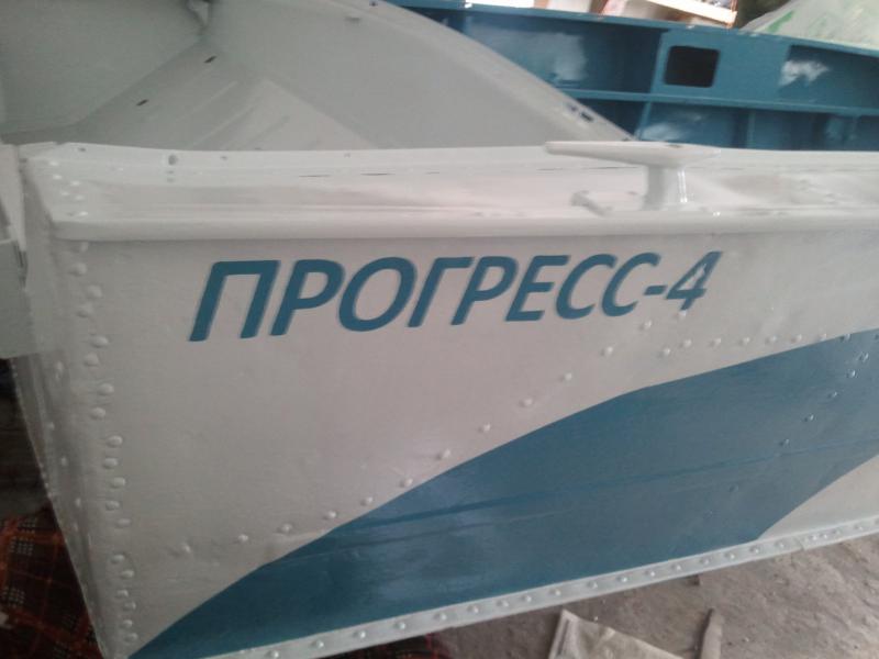

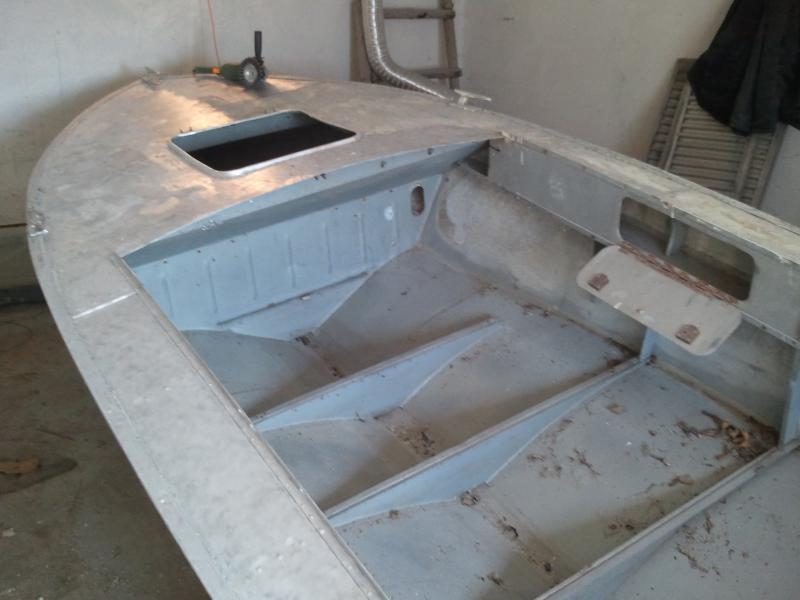

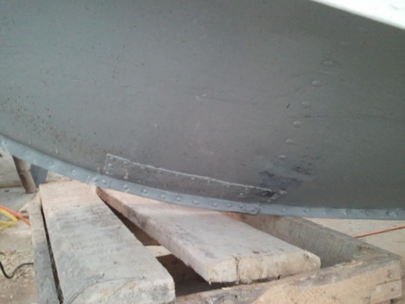

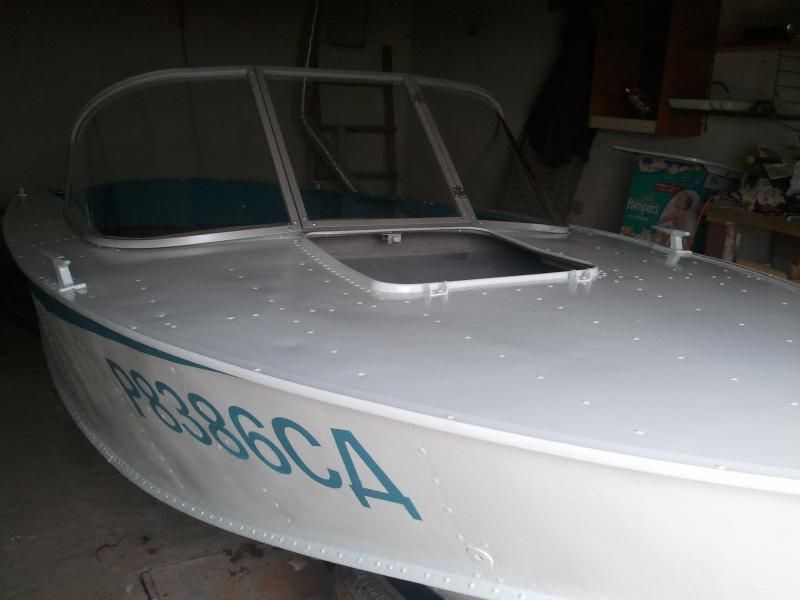

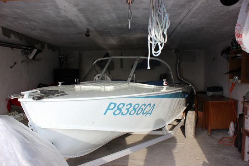

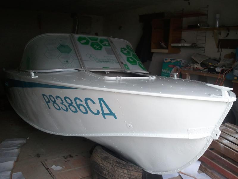

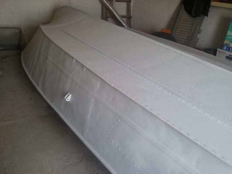

В прошлом году в сентябре стал счастливым обладателем данного судна. Лодка была купленна за 44 т.р. и доставленна из Маркса в Вольск буксиром на "Гулянке". Весной по мере возможности и достатка времени начал заниматсья приведением лодки в более-менее опрятный вид.

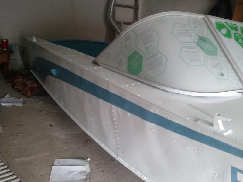

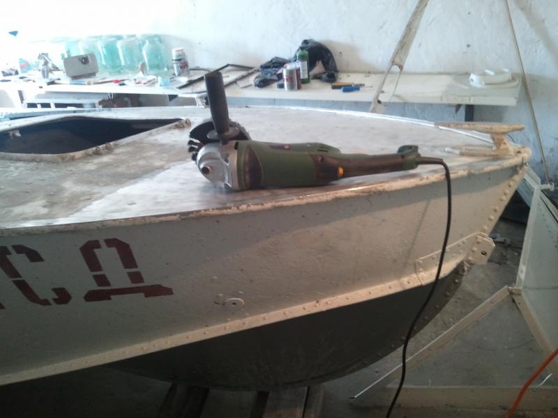

Начал с демантажа старого ветрового стекла, штатных устройств управления двигателем, и по немного начал удалять старую, местами отслаивающуюся, краску, сначала смывкой, а потом кард-щеткой. На киле есть небольшая заплатка, а так в целом довольно неплохое состояние.
SaloArtem
19.01.2013
Вольск
Артём
Mercury me 40 eo
удаление старой краски
SaloArtem
19.01.2013
Вольск
Артём
Mercury me 40 eo
Нанесение грунта под акрилл
SaloArtem
19.01.2013
Вольск
Артём
Mercury me 40 eo
Покраска лодки акриловой краской с помощью компрессора.
SaloArtem
19.01.2013
Вольск
Артём
Mercury me 40 eo
На покраску ушло 3 дня и 3 кг белой, 2 кг голубой краски
SaloArtem
19.01.2013
Вольск
Артём
Mercury me 40 eo

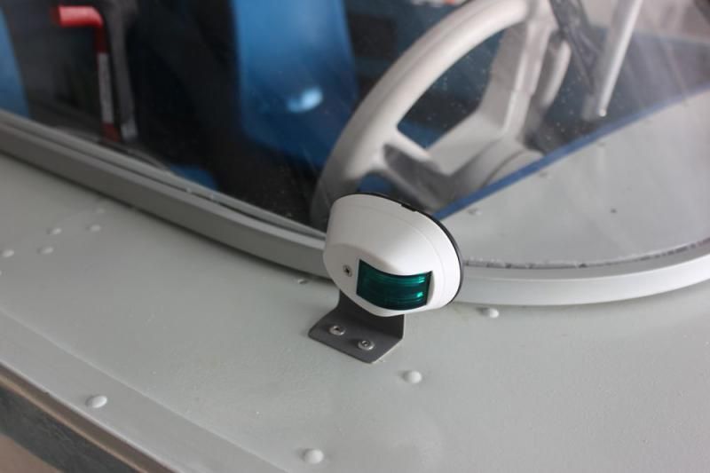

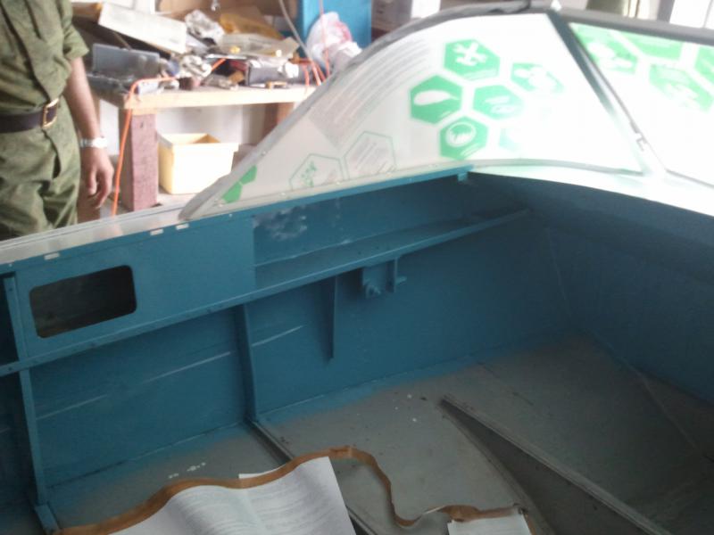

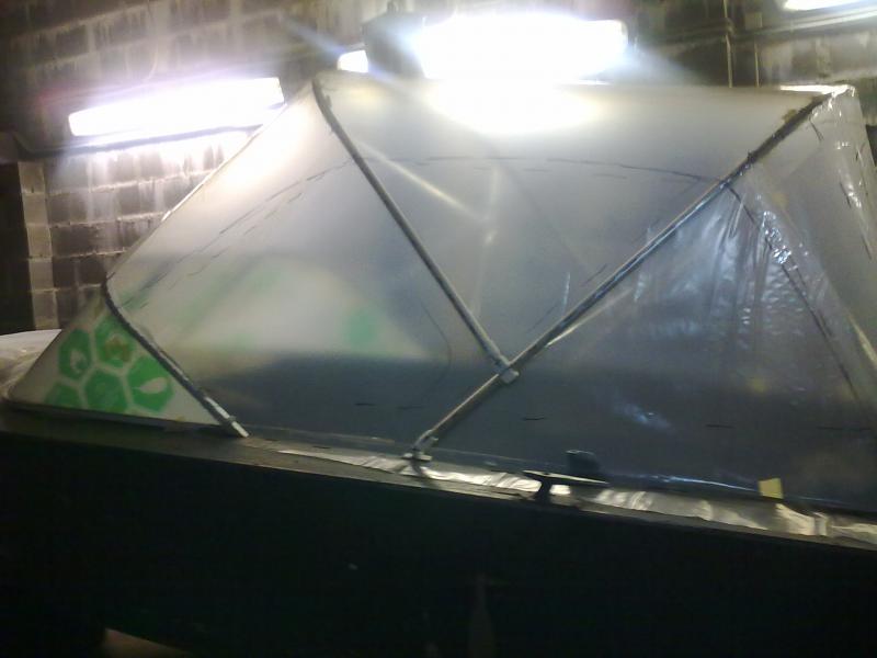

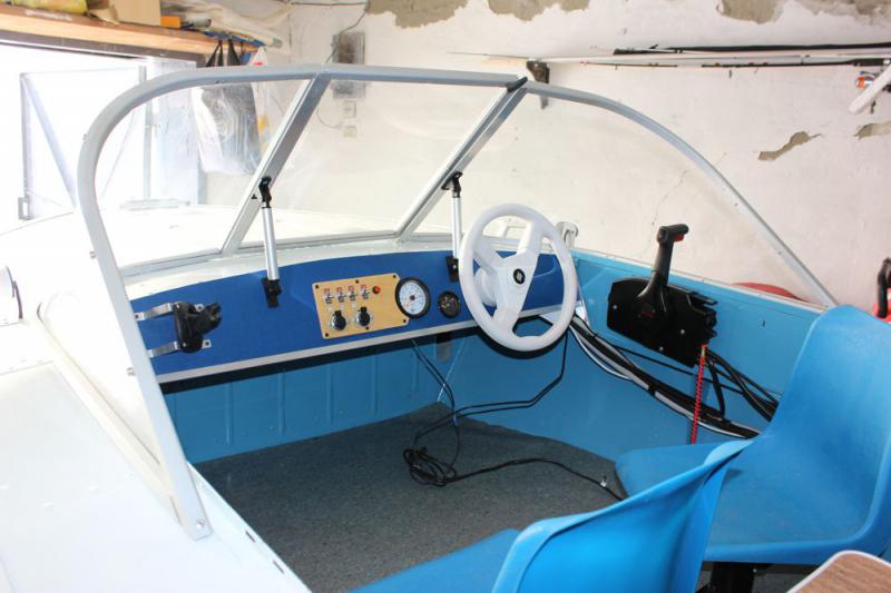

Установил стекло, заказанное на Лодка44.ru
SaloArtem
19.01.2013
Вольск
Артём
Mercury me 40 eo
По ходу дела буду переодически выкладывать фотоматериал. Жду коментариев.))
Хороший кораблик! Заплата ИМХО - "на скорость не влияет" :D ... полки "а ля П-2" - удобные - оч понравились :good:
Ждём-с продолжения ;)
SaloArtem
19.01.2013
Вольск
Артём
Mercury me 40 eo
Спасибо. :)
Думаю вот, чем щель заделать между рамкой стекла и корпусом лодки?
ИМХО герметиком NOVOL или т.п. :yes: ... и приклеит и задЕлает :good: ...
SaloArtem
19.01.2013
Вольск
Артём
Mercury me 40 eo
Как вариант. Там в принципе не более 5 мм щели. Особо и не видно будет.

Или авто герметик для стекол. Только не бытовой санитарный или универсальный какой, они в себе уксусную кислоту имеют, поэтому очень скоро и сильно пойдет коррозия...

А если холодной сваркой для цветных металлов?

привет!
получается прикольно!
я тоже брал стекло на лодка44 и тож с калиткой , ставить буду на шовный автогерметик NOVOL (наносится или на грунт или на краску) , красится легко :yes: когда высохнет....... можно не клепать!!!! :jokingly: :jokingly: :jokingly: (шутка)

Спасибо. Поеду в обед посмотрю такой. :)
Кстати, стекло ставится очень удобно без проблем.

я уже "примерял" когда размеры снимали для тента

тоже понравилось :good:
тока я еще затонирую 5ой американкой с оттенком :yes:

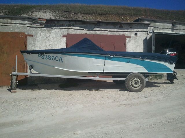

Тент я вместе со стеклом заказывал, только он ещё упакованный в гараже лежит. После заднего дивана ставить буду. В 11 т.р. обошелся.
я тент решил заказать у "местных", много пожеланий было да и так с моим присутствием вымеряли и т.д........... кстати обошёлся в 26 руб. вместе с дугами :shock: но по их словам из самого надежного материала :unknown: :good:

Я материал брал средней стоимости. Не думаю, что часто буду им пользоваться. Так, на всякий случай..))

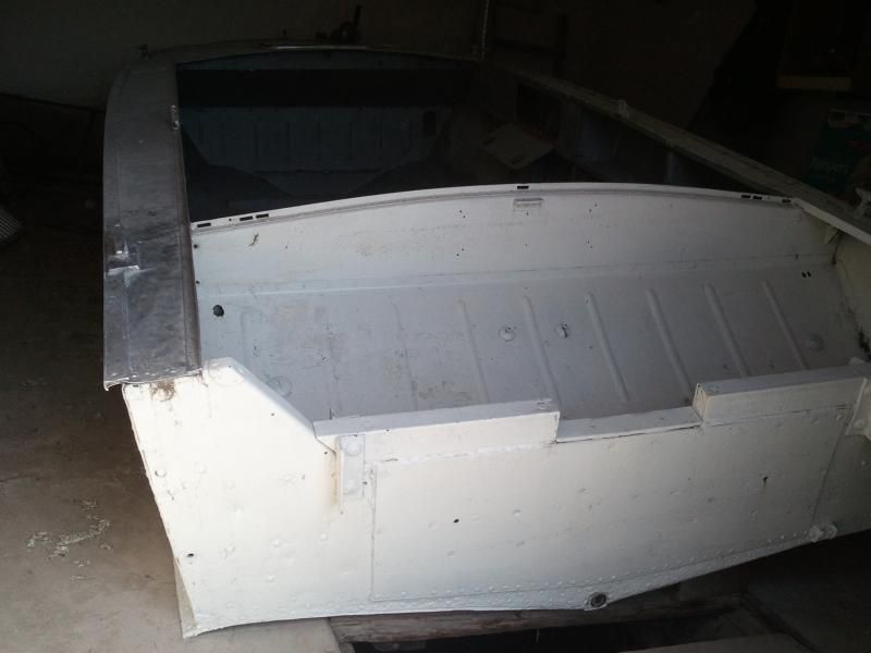

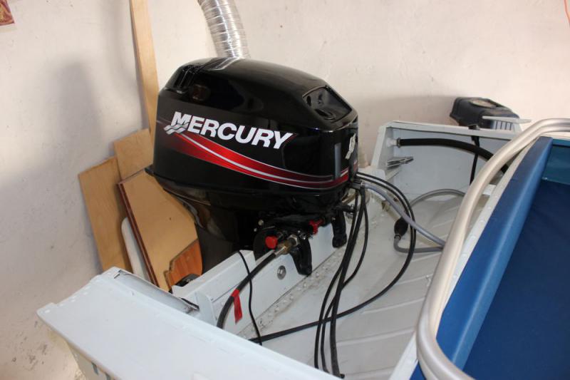

транец моей лодки до покраски. прежний хозяин говорил, что стояли 2 Вихря. Вот думаю нормально будет под мерк40? только в любом случае придется нарощенный профиль подрезать под необходимую ширину посадки мотора (вроде 47 см, надо точнее по книжке посмотреть).
Alex_64
09.09.2013
Suzuki DT40
транец однозначно под переделку и усиление...надо доски транцевые проверять, не сгнили ли, и усилять, косынками и штангами...и на мой взгляд поднимать надо будет...я под Сузу 40 транец переделывал капитально, но зато теперь спокоен, доски новые, все зашил заново, укрепил...на мой век хватит и еще надеюсь сыну достанеться..

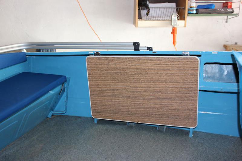

После первого сезона

+1!!!!!! Классный аппарат!!!!!!! :good:

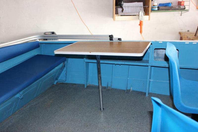

Вопрос, тож столик мудрю, подставка у тебя складывается или как....??????????? :?
